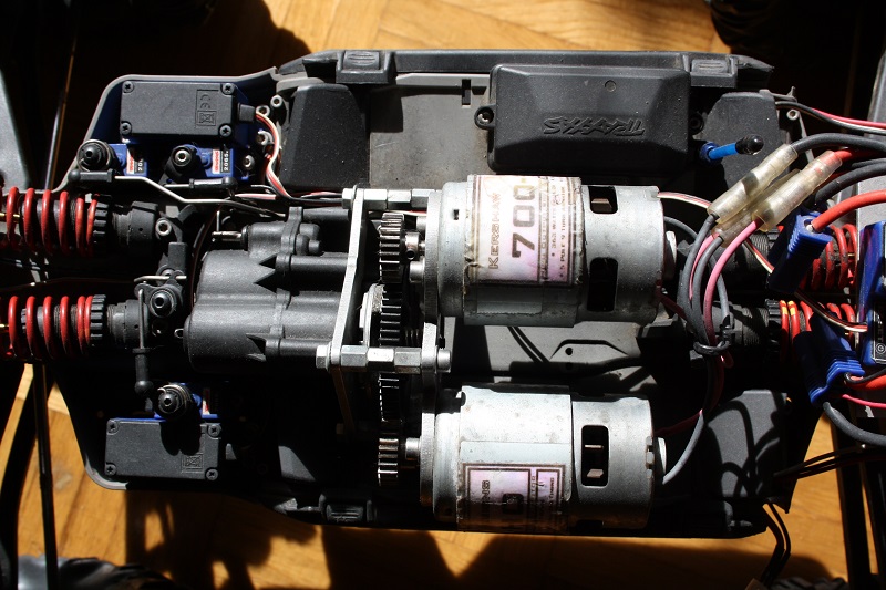

Hallo jungs,
ich überlege schon lange ob sich ein BL system für einen Summit lohnt.
Ich wiege grad vor und Nachteile ab.
Erstmal zum Aktuellen System:
Verbaut sind 2 700er HO Motoren von Kershaw mit je 363W @ 16V
Dual Motor System Brushed
Nachteile:
-Keine Dragbreak
-Schwer
-Braucht viel Platz
-Regler muss versetzt werden
-Weiterhin kein Lipo Cutoff wegen dem EVX2
-Externe Lipowarner
-Regler kann nicht eingestellt werden.
-Regler wird Heiß, Alternative 2 Regler ergo noch mehr gewicht und weniger Platz (wird zum Kabelsalat)
Vorteile:
-War damals Günstig
-Leistung ist gut
-Wasser macht nicht viel aus
-Plug and Play
Was mich zu einem BL system bewegt:
Vorteile:
-Weniger Platz dank 1 Motor bei Gleicher oder Mehr leistung
-Lipo Cut off
-Dragbreak
-Motor Start verhalten (Softstart)
-Leichter als 2 Brushed motoren
-Besserer Wirkungsgrad
-Sensored Motor
Nachteile:
-Teuer in der Anschaffung
-Oft nicht Wasserdicht bzw Spritzwassergeschützt
Was meint ihr welches BL system würde hier in Frage kommen und vorallem wäre es sinnvoll? Es geht mir nicht um den Topspeed da der Summit bekantlich ja ein Schwergewicht ist. Schneller muss er definitiv nicht werden
Ich denke in der Richtung 1500-2000KV, für 4S
Ich möchte keine Unsummen wie z.b. in ein Tekin RX8 set stecken Rund 380€
Preislich würde ich aber auch 200-250€ Locker machen
Lasst mal eure gedanken Sprießen was euch noch als vor und nachteil einfällt.
Und was z.b. für ein System in frage kommen könnte
grüßle dani
