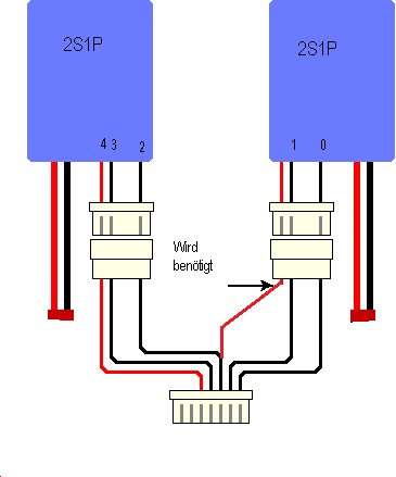

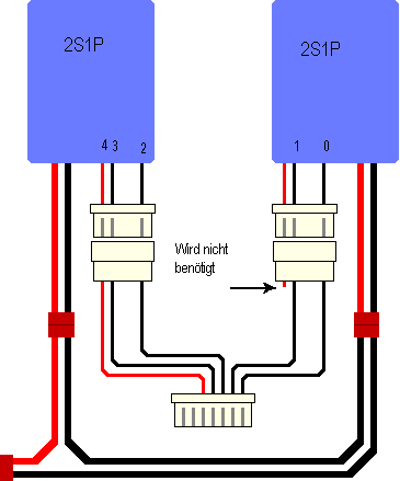

So,
nochma schnell das ergebnis der beiden anschlussvarianten für das jamara-ladegerät.
Habe erfolgreich mit beiden konstellationen 2x 2s als 4s lipo laden können. Hatte nochma an jamara den anschlussplan gemailt und hundertmal angerufen. Schlussendlich haben auch die festgestellt, dass das die besten varianten sind...
Vielen Dank an alle
Gruss thomas

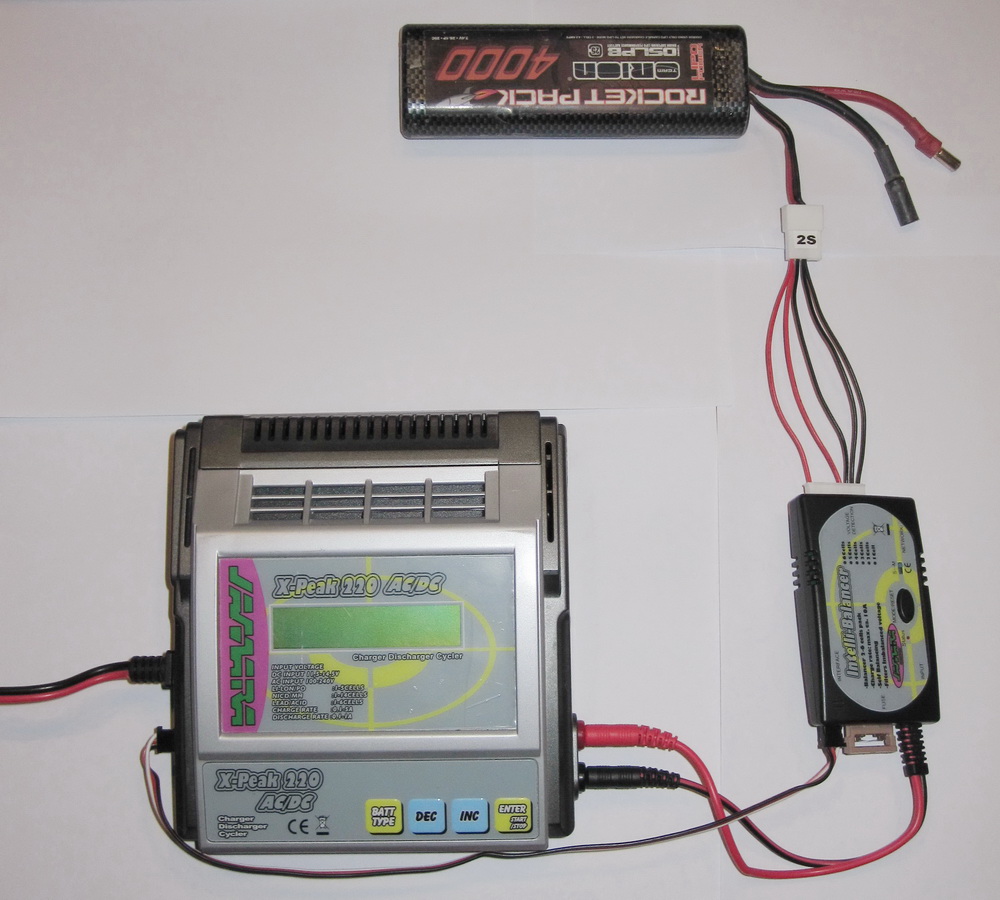

Ich leg mal ein bild mit rein, dass ihr wisst, wovon ich rede! Das rote und das äussere schwarze kabel doppeln sich nochmal zum balancer hin....hilfe...: -

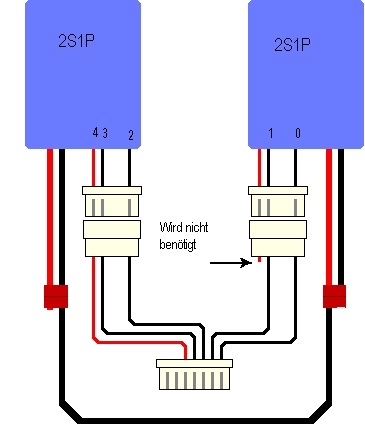

Hey,
danke Dir! Du meinst also so:
Entspricht das auch deinem prinzip:

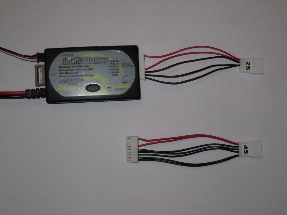

Hey Leute,
hab hier grad was über das Jamara X-Peak gelesen und hab da ein ganz spezielles Problem mit dem Ding. Ich möchte 2x 2s LiPos gleichzeitig laden mit dem Jamara X-Peak 230 und dem Intelli-Balancer von Jamara. Wer sich jetzt schon etwas mit dem Teil beschäftigt hat, weiss, dass der Lader ausschliesslich über die Balancerkabel lädt. D.h., die Hauptanschlüsse werden nicht an den Balancer angeschlossen sondern baumeln während des Ladens frei im Raum. Jetzt würde ich gern wissen, wie man die Akkus nur über die Balancerkabel in Reihe schaltet, um 2 Lipos gleichzeitig als 4s zu laden!!!??? Habe einen Anschlussplan aber der funzt ja nur, wenn die Hauptkabel mit angeschlossen sind:
Danke euch!
