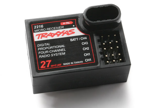

    hab meiner tochter jetzt zum geburtstag einen 1:16 e-revo brushed gekauft, da ich ja mit traxxas sehr zufrieden bin :thumbup:
    Jetzt hab ich den entschluss gefasst, led's nachzurüsten( ohne eine zusatzbatterie). Am liebsten wäre mir der anschluss an den empfänger, der dürfte ja eine konstante spannung haben!? Jetzt ist die frage, ob sich das realisieren lässt. Ich finde nirgends eine angabe zur pinbelegung bei der 27mhz-funke ?( und bin mir auch nicht sicher, ob es überhaupt einen konstantstromausgang gibt ;( Könnt ihr mir vielleicht weiterhelfen????

  • Ja, meine ich ja ;)
    Ich denke, dass ich irgendwo mal was von 5V gelesen hatte, mit denen die servos angesteuert werden- hab leider nix zum messen bei der hand. Die frage ist halt, ob einer der ausgänge ständig strom abgibt oder nur, wenn der empfänger nen impulse bekommt vom sender!?!?

  • HAllo,
    sorry, hat ein stück gedauert...
    Also, ich hab die Pins durchgemessen und auf den jeweils rechten pins
    liegen immer 5,5- 6v an. Der jeweils linke pin scheint nur den impuls zu
    geben!?
    Also werd ich mir da was abzapfen...jetzt muss ich mir nur noch ne schaltung überlegen ?(
