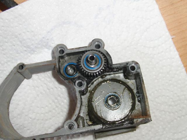

Lager laufen alle einwandfrei. Ich werde jetzt alles erstmal reinigen und komplett neu fetten. Werde dann nochmal berichten ob es geholfen hat.

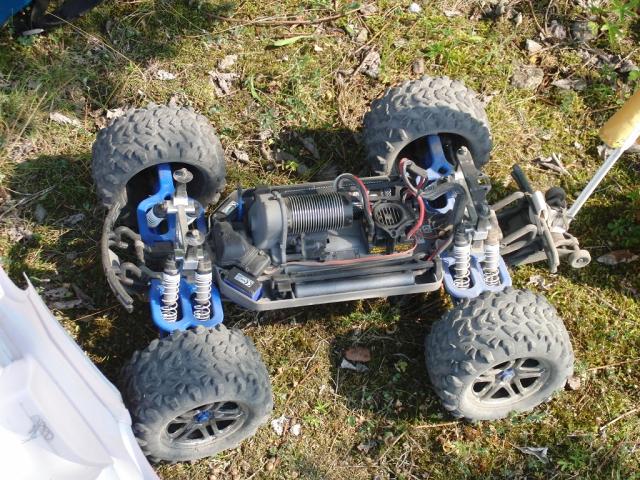

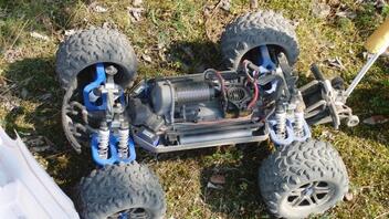

Ich würde sagen wie neu:

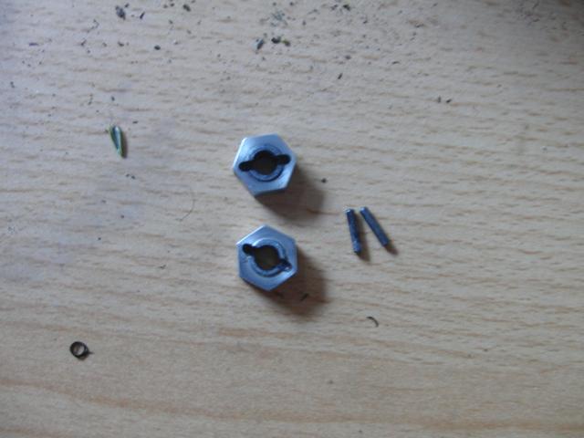

Ne dann gehts auch nicht. Räder drehen nur in der Luft, aber mit Bodenkontakt nicht. Ich finde es echt merkwürdig.

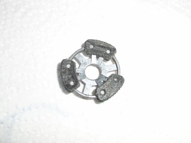

Den Slipper habe ich schon ganz angezogen und wieder gelockert, aber leider beides nichts geholfen.
Diff hatte ich auch auseinander, aber sieht alles ok aus. Keine Metallspähne drin. Mit den Mitnehmern ist alles ok. Es sind auch alle anderen Stifte ok. Ich hatte ja auch gehoft das so etwas ist.
So meine Brücken und meine Querlenker sind da. Ich habe sie gleich montiert.

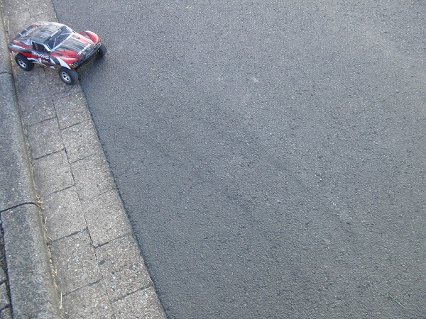

Ich denke ich werde mir einfach 2 oder 3 stück auf Reserve legen und fertig.So nun nochmal zum Gummi auf die Straße bringen. Bei dem heißem Wetter heute war die straße gut warm und siehr da:

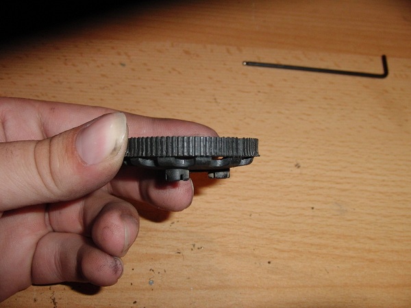

So nach gut 30 Akkuladungen ist mein HZ rund gefräßt. Habe erstmal ein 86er HZ drauf gemacht. Lohnt es sich eigentlich 35€ für ein Stahl HZ auszugeben oder doch lieber ein paar normale auf Lager legen, denn die Dinger kosten nur 3.60€.

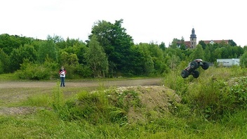

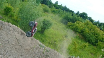

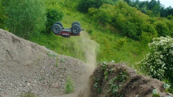

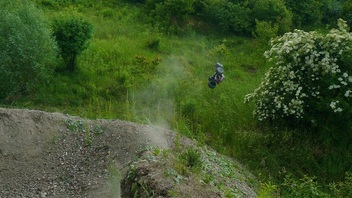

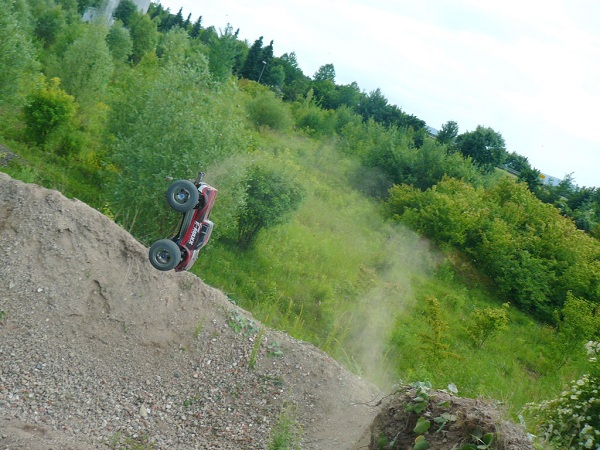

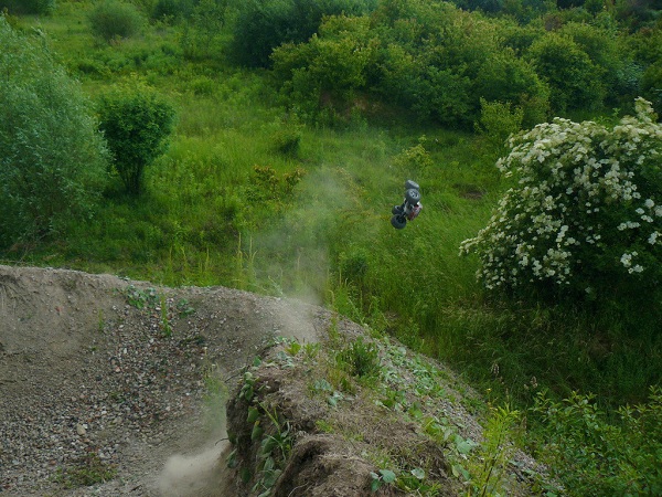

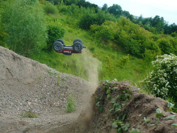

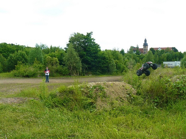

So da ich mit meinen Kollegen ein echt geiles Gelände zum fahren gefunden haben, haben wir es natürlich gleich mal eingefahren!
Hier ein paar Bilder. Die letzten beiden Flips waren sauber gestanden
