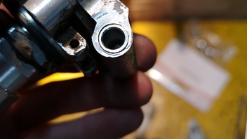

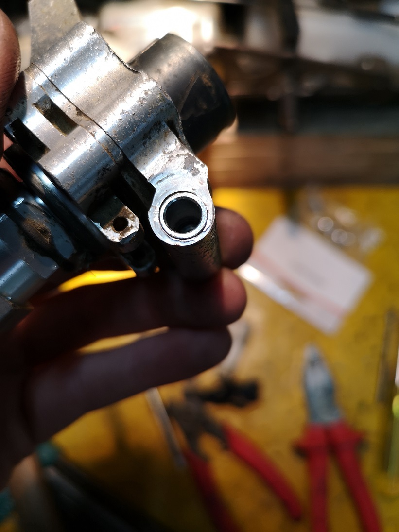

  • Wollte heute fahren gehen. Bewegte sich keinen Meter vorwärts.
    Problem war schnell gefunden. Es ist nen Pin von der Anriebswelle hinten rechts abgebrochen :P
    ZUm Glück kann man die dank Madenschraube easy wechseln. Aber hätte ich das zuerst gesehen würde ich heute noch mit losen Diffschrauben umherfahren und es hätte mir vermutlich mehr zerlegt :P

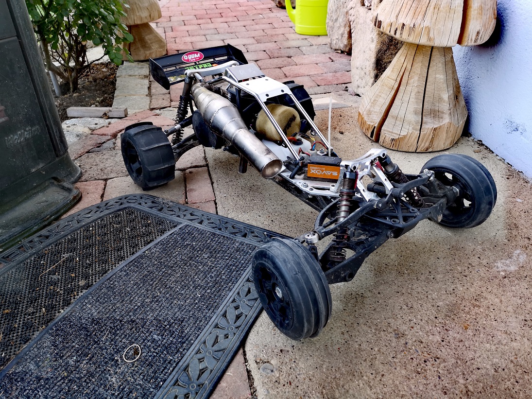

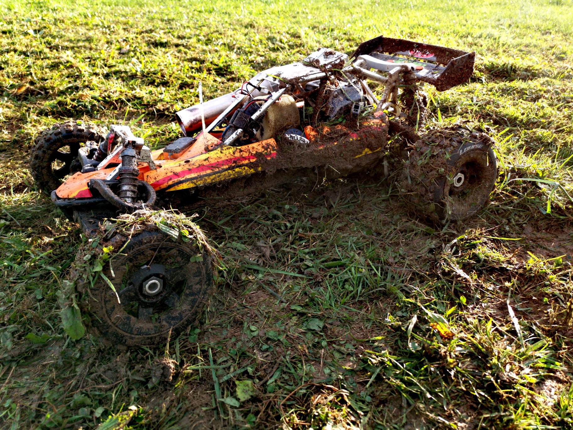

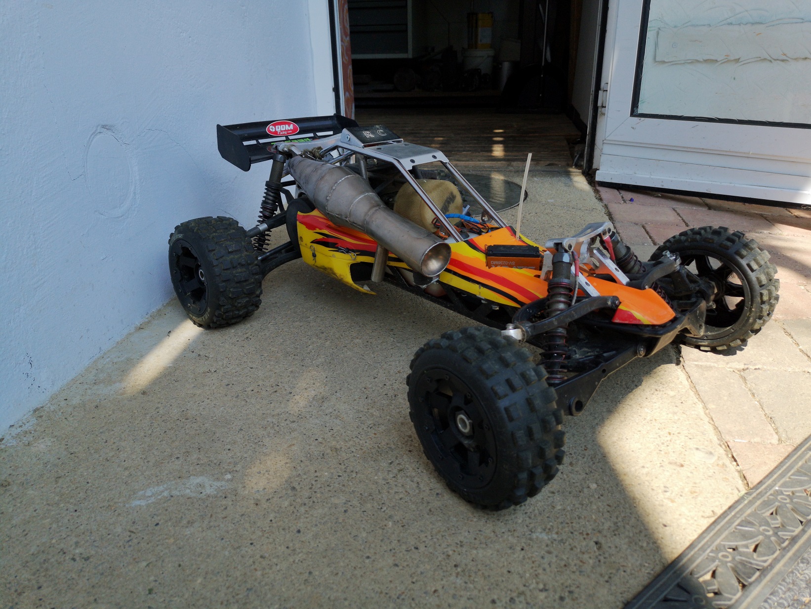

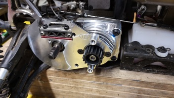

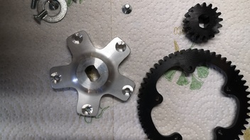

  • SO hier auch ein Update.

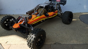

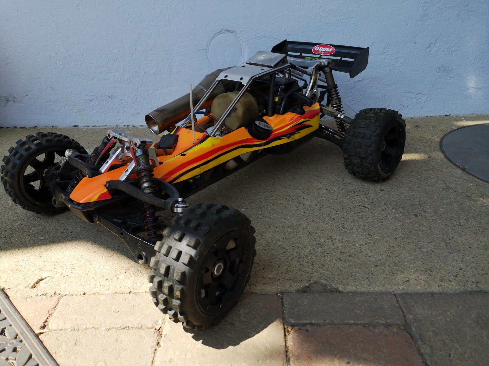

    Der Karren ist wieder auf HPI Baja 5b rückgebaut. Mit kleineren Rädern aber dennoch derselben kurzen Übersetzung. Rennt wie Sau die Kiste.
    Ebenfalls wurde die Bremse grunderneuert, die alte hats komplett hinter sich gehabt.
    In Die Achsschenkel kamen Stahlbuchsen und Schaftschraube anstelle der Stifte mit C-Clipsen.
    So hab ich nun nicht mehr so ein Gewabbel auf der Hinterachse.

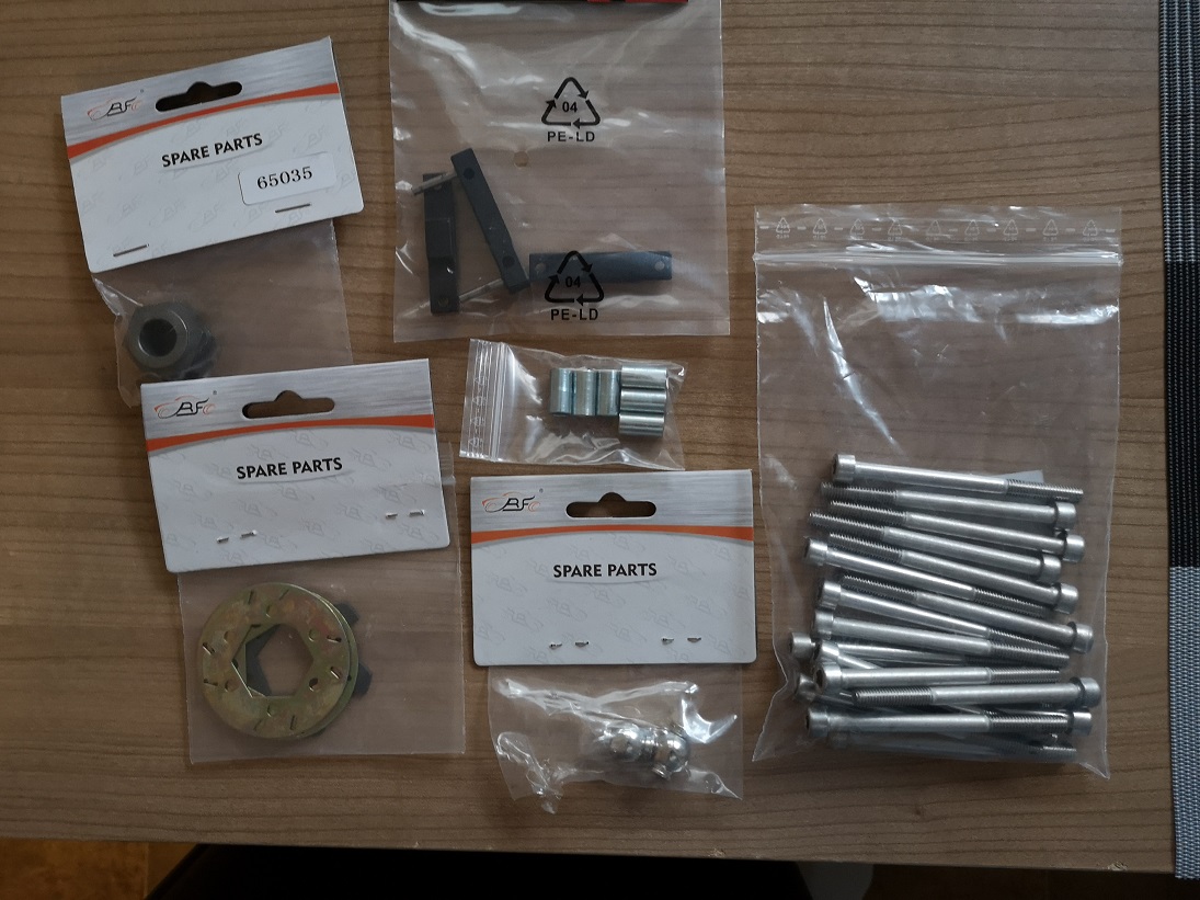

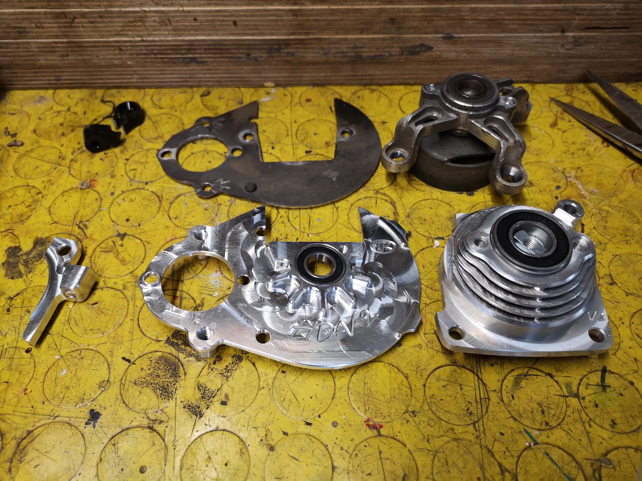

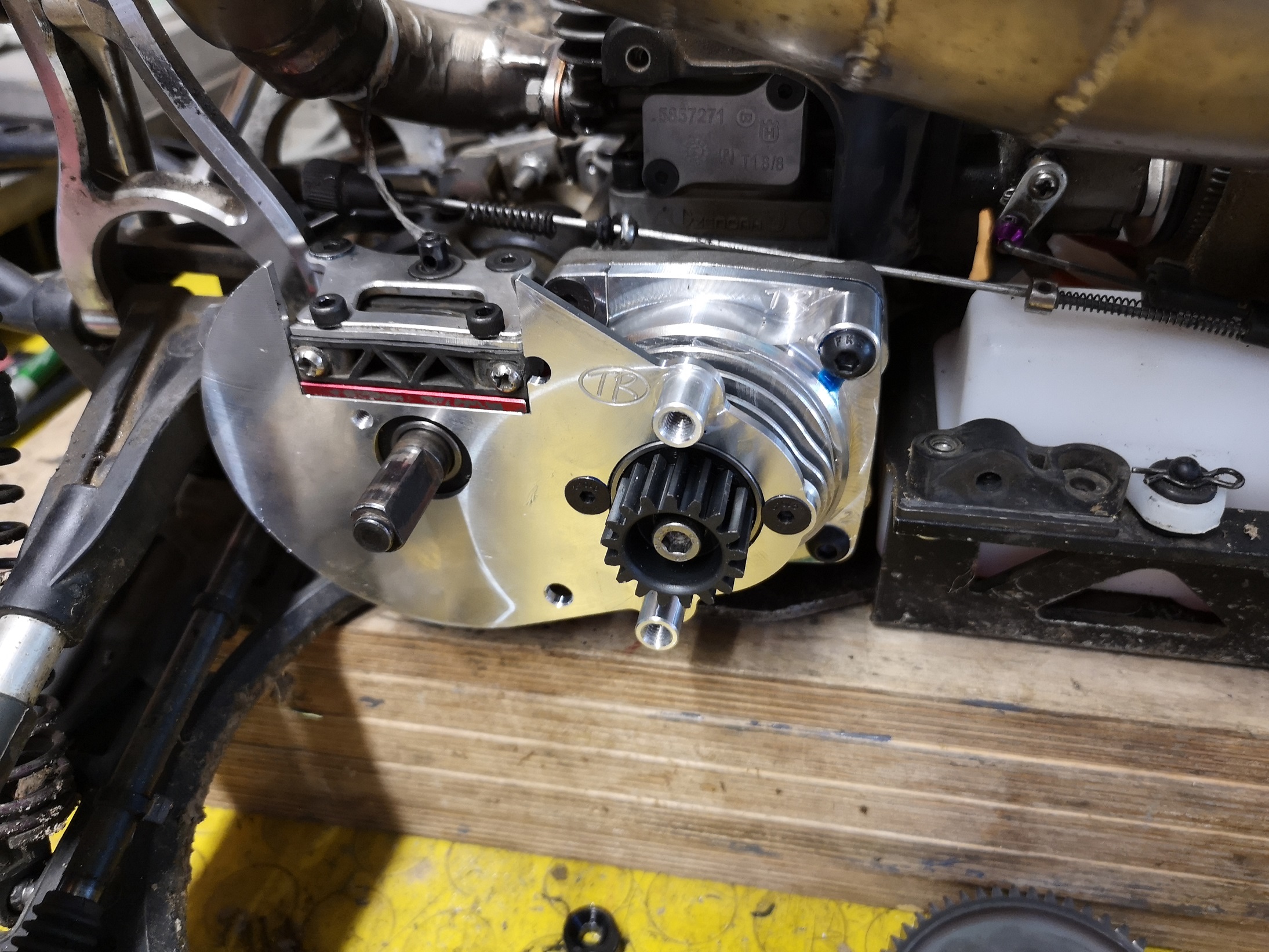

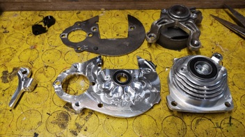

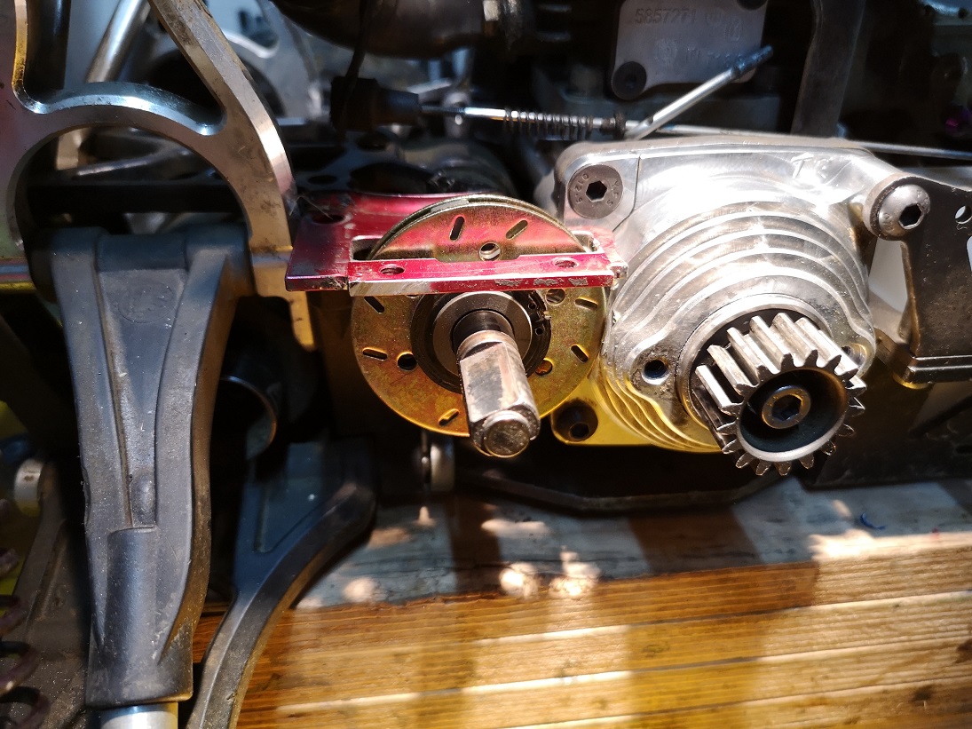

    Ebenfalls kam ein Turtle Racing v2 Clutch System rein, damit die Probleme am Antrieb aufhören.
    Hier ein Video:

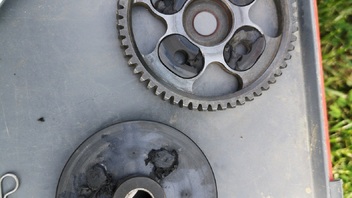

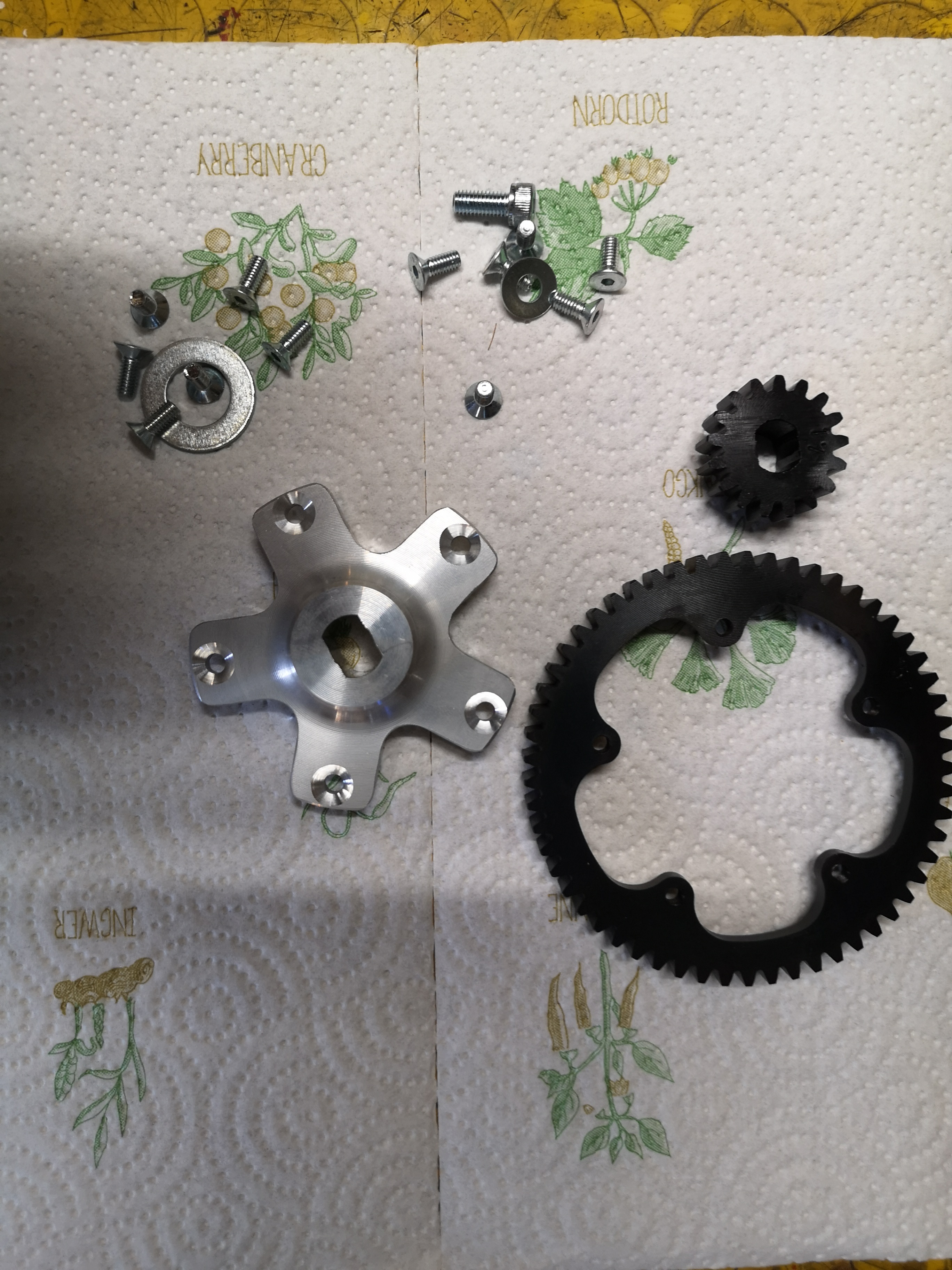

    Leider gibts keine wirklich haltbare Lösung für das Hauptzahnrad. Für den HPI gibt es jedes Jahr weniger Ersatzteile und die Blackbone Ritzel gibts nur in 18/56 und nicht wie bei mir aktuell in 17/57.
    Jaaa ich weiß der hat genügend Dampf für ne längere Übersetzung. Ich möchte aber dass der genauso fährt wie er jetzt fährt :D
    Ich häng hier auch mal ne Bilderstrecke drunter
  • Das Clutch Sytem schaut ja mal richtig lecker aus *sabber*
    Und ich habe bis eben angenommen dass der Baja als Buggy extrem zuverlässig sei,Das Video habe ich auf deinem Kanal gesehen,neeee Lass die Untersetzung wie sie ist,der geht echt wie nichts gutes :respekt:
  • Ja leider sieht man davon wie immer nachher nix mehr weil ne Plastikabdeckung drüber ist :P

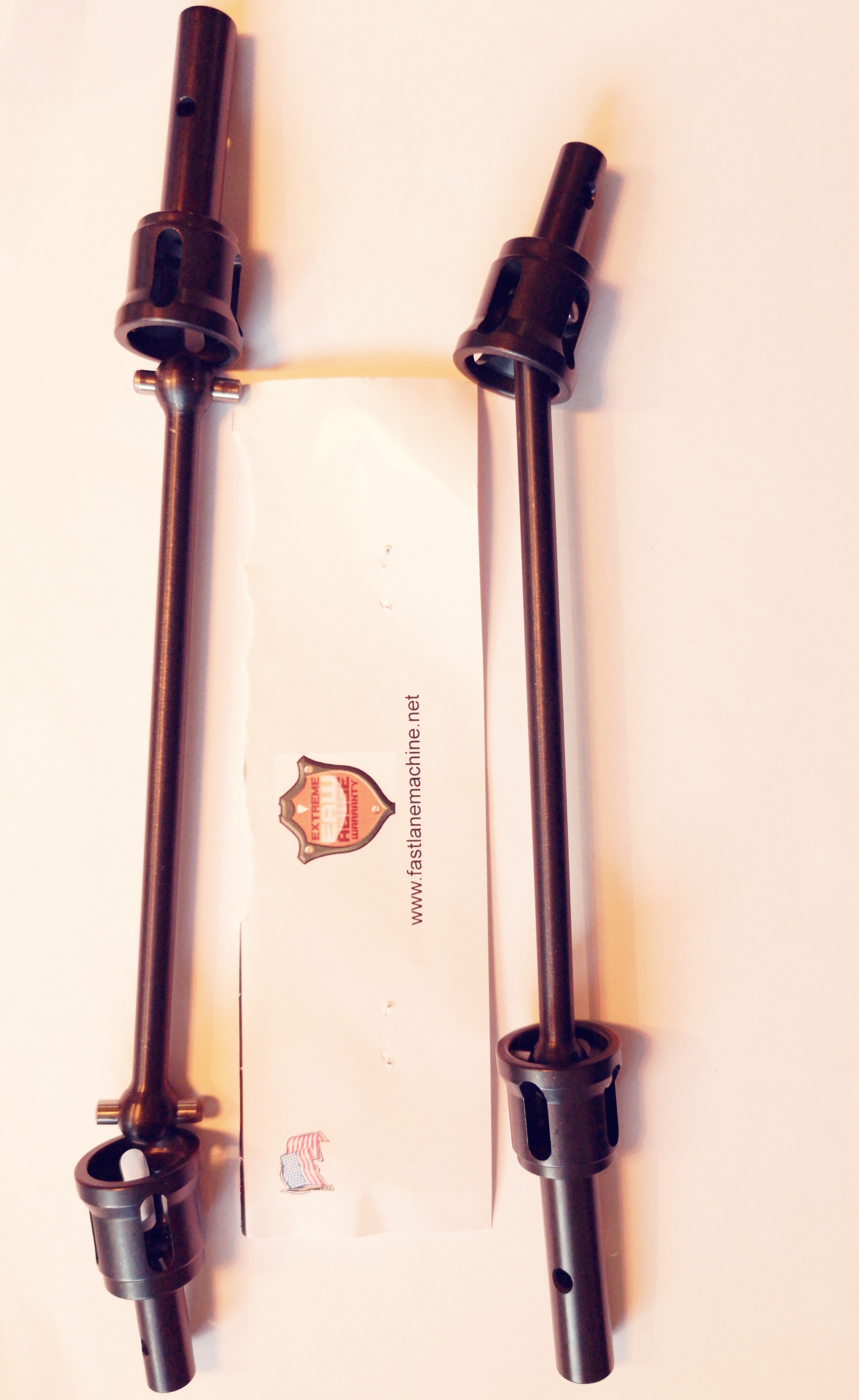

    Also da ich ja eh nur Pech mit der Kiste hab, ist es jetzt nur noch das Hauptzahnrad. Das Pinproblem an den Antriebswellen hab ich auch gelöst in dem ich längere Pins verwendet hab und diese mitm Dremel eingekerbt hab sodass diese nicht mehr rausrutschen.

  • Mhhh..Gibt es den da keine Bulletproof lösuing von HT,sprich zb. wie bei dem FG Monster das nitrierte Hz? :huh:
    Ist doch kacke,wenn es an einem einzelnen Teil liegt..Die Antriebswellen Lösung ist mal genial :respekt:
  • Beim FG sind die ganzen Zubehörteile immer Made in Germany gewesen.
    Bei Losi und Baja ist das meistens Chinesium oder halt aus America...
    Hatte nen DDM Black Magic Zahnrad drauf. Das war aber dann nach kurzer Zeit verschlissen -.-
    Und irgendwie gibts ned so wirklich nen Zahnrad wo ohne diesen Mitnehmer und den Gummipuffern funktioniert.
    Außer halt die Blackbone :P

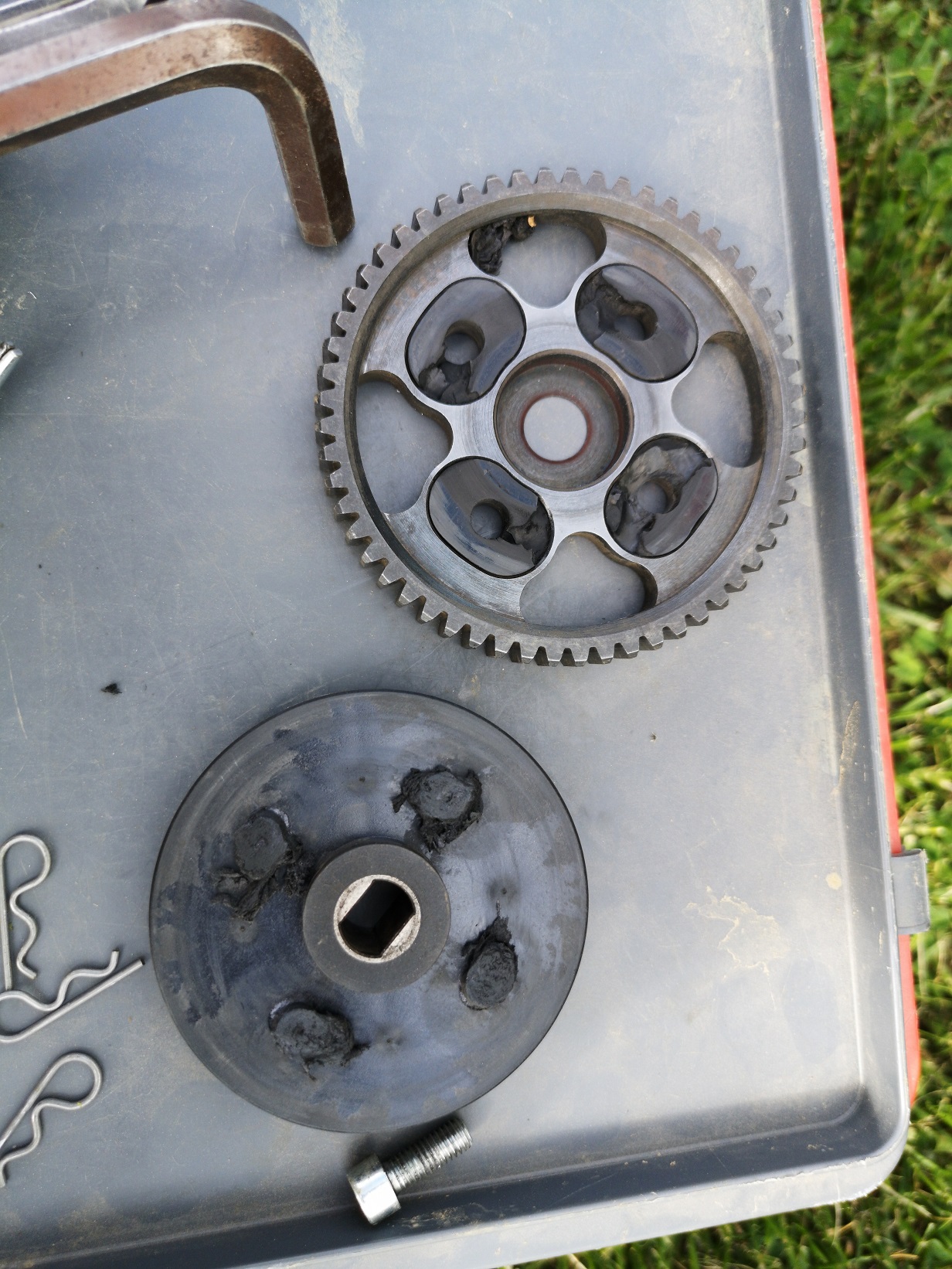

    Denke ich schau einfach mal nach nem Aluhalter fürs Zahnrad.
    Wobei das HZ auch geglüht hat. Muss evtl. doch mal schauen ob nicht was anderes faul ist.

  • Glühender Hz,da könnte man doch fast meinen,das irgendwas im Antrieb unsachgemäße Reibung entwickelt..Nun können das ja so einige Dinge sein...Tja da hilft leider nur das berüchtigte Ausschlussverfahren...
  • Ganz vergessen hier zu schreiben.

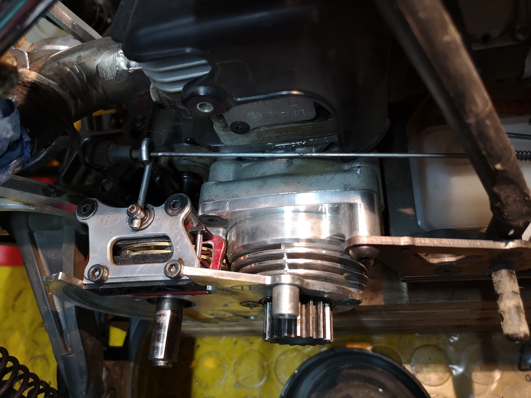

    Das ganze wird vermutlich so warm weil der Krümmer/Reso direkt drüber sind.

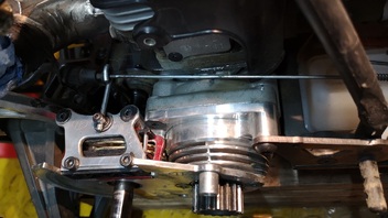

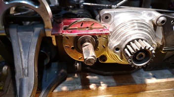

    Hab jetzt Blackbone Ritzel in 17/57 (Dieselbe Übersetzung wie davor) aus UK bestellt. DIe Ritzel fahren die auf den 70ccm Umbauten. natürlich wesentlich länger übersetzt aber trz.
    Leider brauch ich zur Montage nen anderen Kupplungsglockenhalter. Deswegen fahr ich noch das TR Ritzel mit dem Blackbone HZ.
    Erste Testfahrt war nach 6mins zu Ende da mir wieder ein Pin der Antriebswelle gebrochen ist.

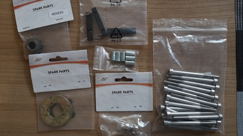

    Habe nun nen FLM Extended Antriebskit bestellt welche Pins mit 5mm verbaut hat, Bei meinem verbauten FLM Kit waren es nur 4mm Pins und original ebenso.

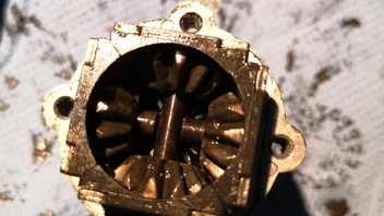

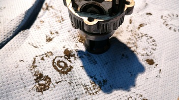

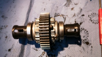

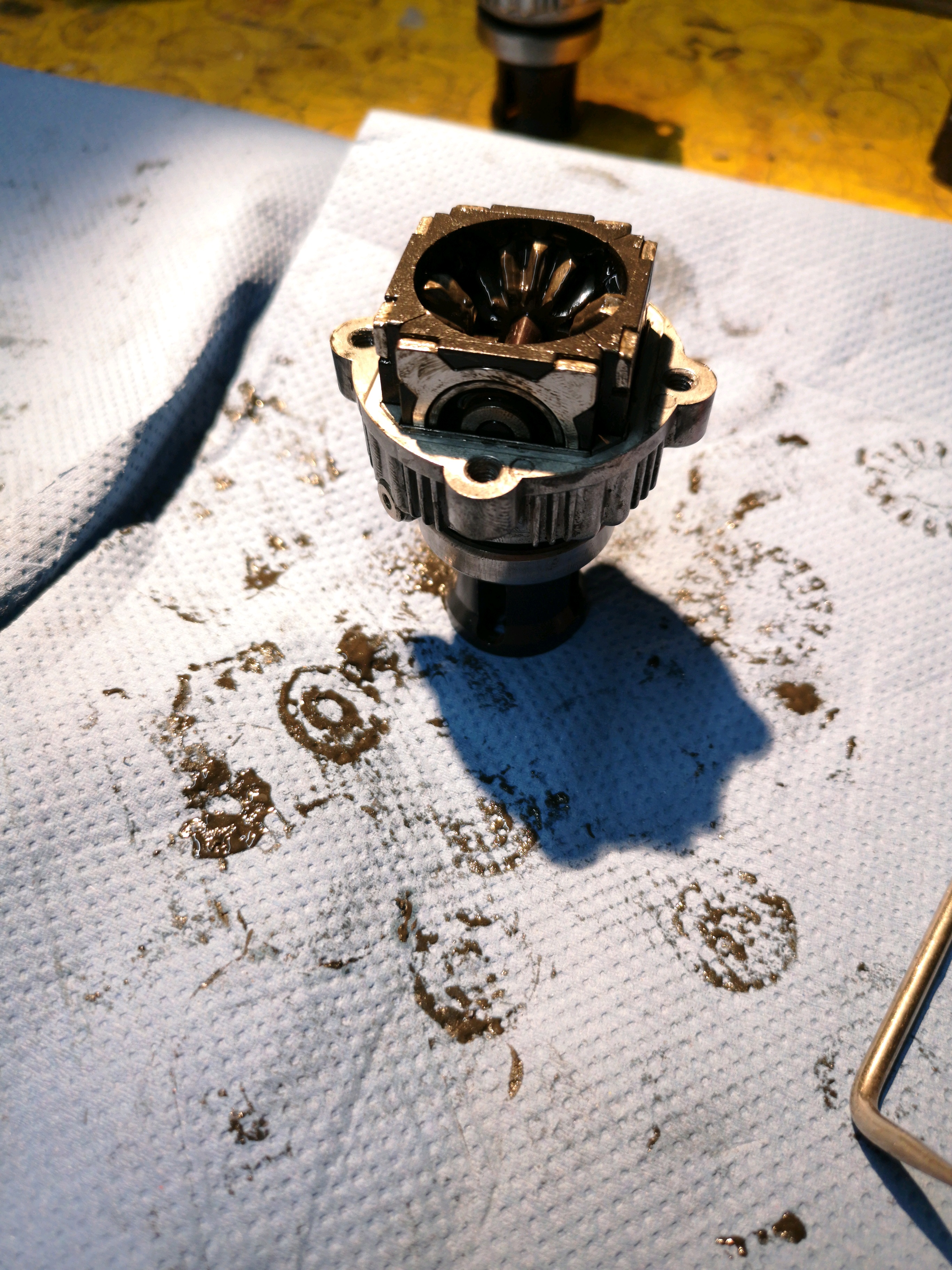

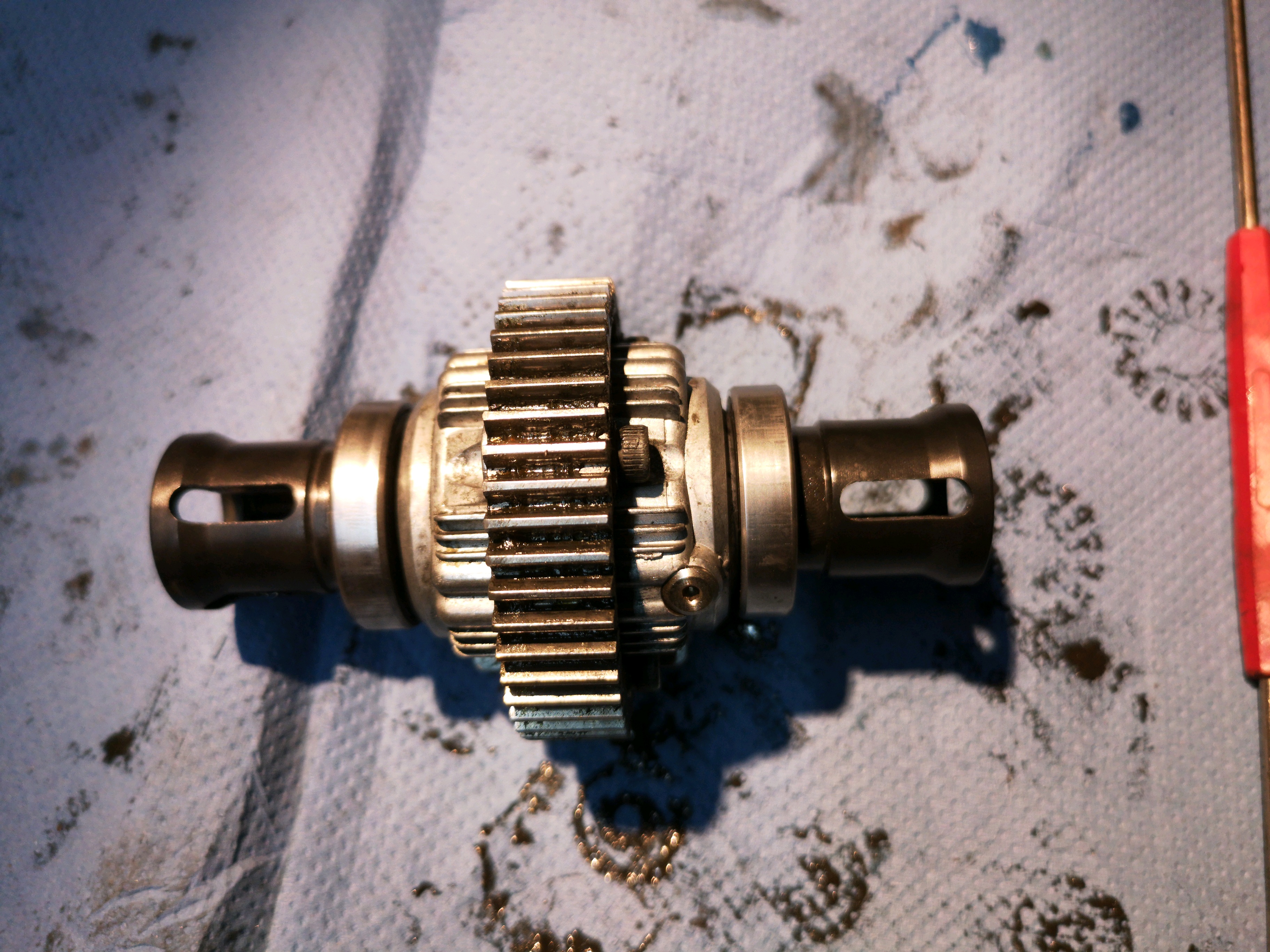

    Dank Turtle Racing Quickdiff Getriebebox kam man auch schnell ans Diff ran.

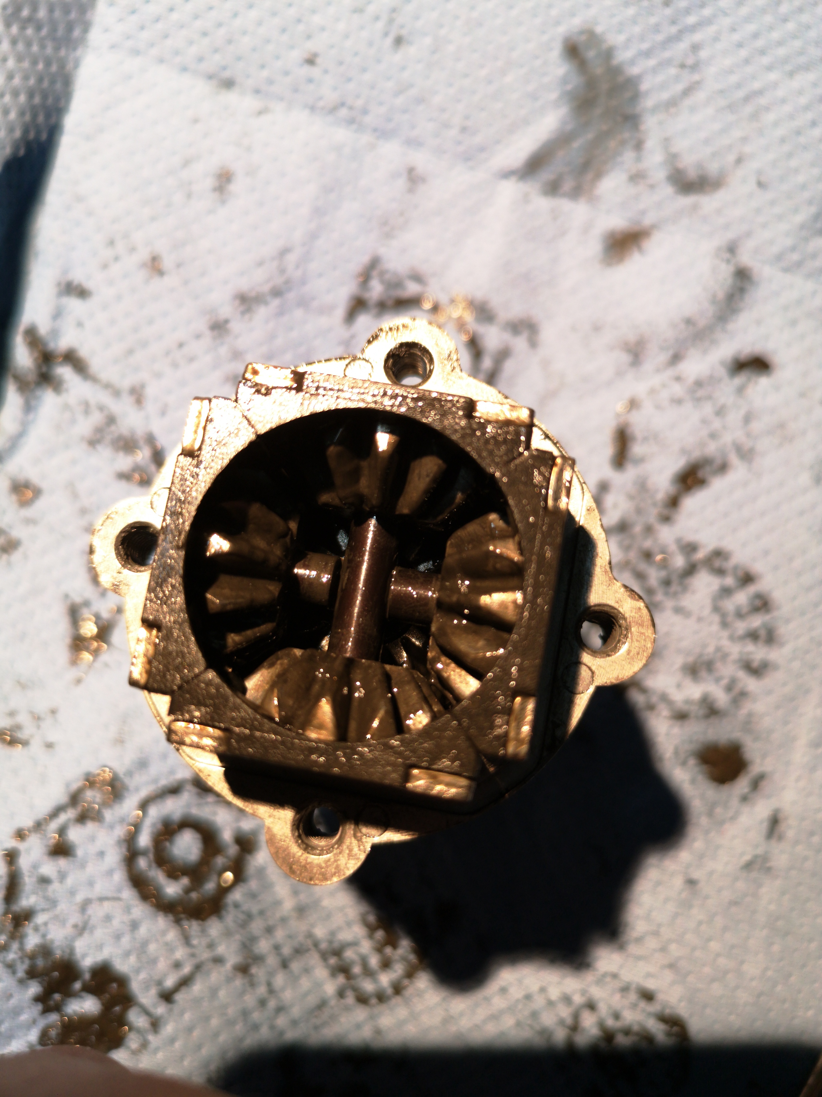

    Dieses war sehr interessant und massiv aufgebaut und alles sah noch gut aus. Lediglich etwas wenig Öl war drin.
    Habs gesäubert und mit 100.000er Silikonöl und etwas Fett befüllt und alles wieder montiert.

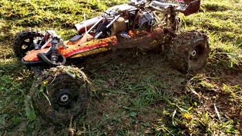

  • Konnte das ganze heute mal testen.
    Trotz diversen Überschlägen bei Vollgas (Maulwurfhaufen im Weg) konnte ich eine ganze Tankfüllung ohne Defekte durchfahren.
    Naja bis auf Tank und Chassis ist ja auch nu quasi nichts mehr original
    Im DIff hab ich jetzt 100.000er Öl drin. Was sich extrem bemerkbar gemacht hat. Statt dem permanenten Übersteuern hab ich jetzt einen eher untersteuernden Baja.
    Werde hinten noch etwas Sturz rausnehmen.
    Ansonsten denke ich wir der Hobel nun halten
