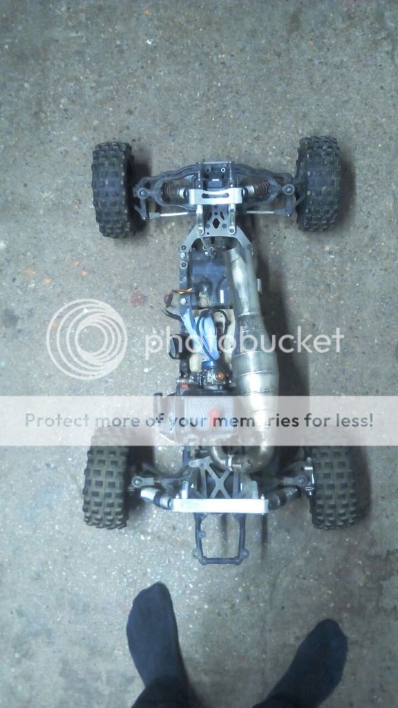

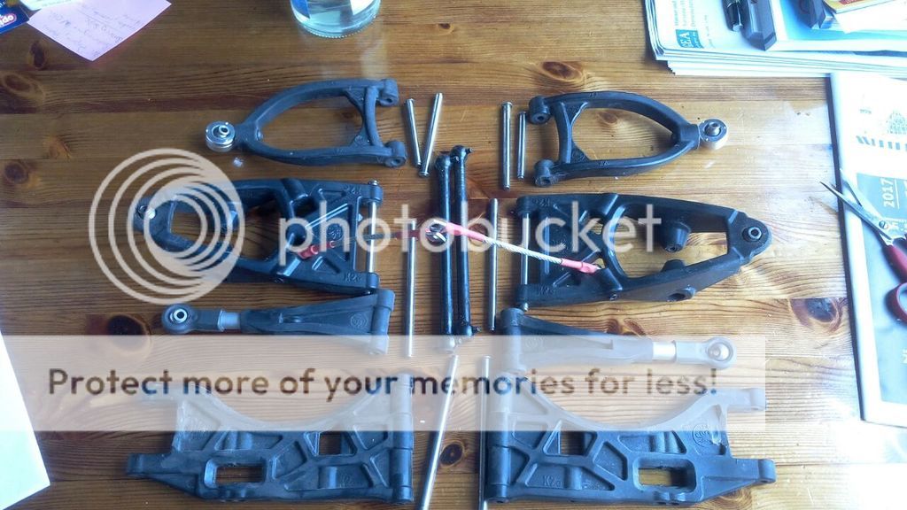

    So nun hab ich mir Kraken X2e Querlenker zusammen mit verlängerten FLM Wellen geholt:
    Hier mal ein kleiner vorher/nachher Vergleich:
    Jetzt kommt noch ne TR Tranny Plate hinten rein, der gebrochene Motorhalter wird ersetzt, Motor wird unten nochmals verschraubt und die Schraube wo den Motor an die Hinterachse schnallt wird auch nochmals ersetzt. Dann brauch ich noch längere Spurstangen für die Lenkung und dann wird der Breitbau mit der kürzeren 17/57 Übersetzung mal auf die Wiese losgelassen.
    Hier mal die Breiten meiner ganzen Kisten im Regal (Gemessen Radaußenkante zu Radaußenkante an der Hinterachse):
    Kraken: 555mm
    FG4WD: 525mm
    FG2WD: 515mm
    Losi: 510mm
    Somit ist der Kraken nun der Breiteste, allerdings auch der mit dem höchsten Schwerpunkt.

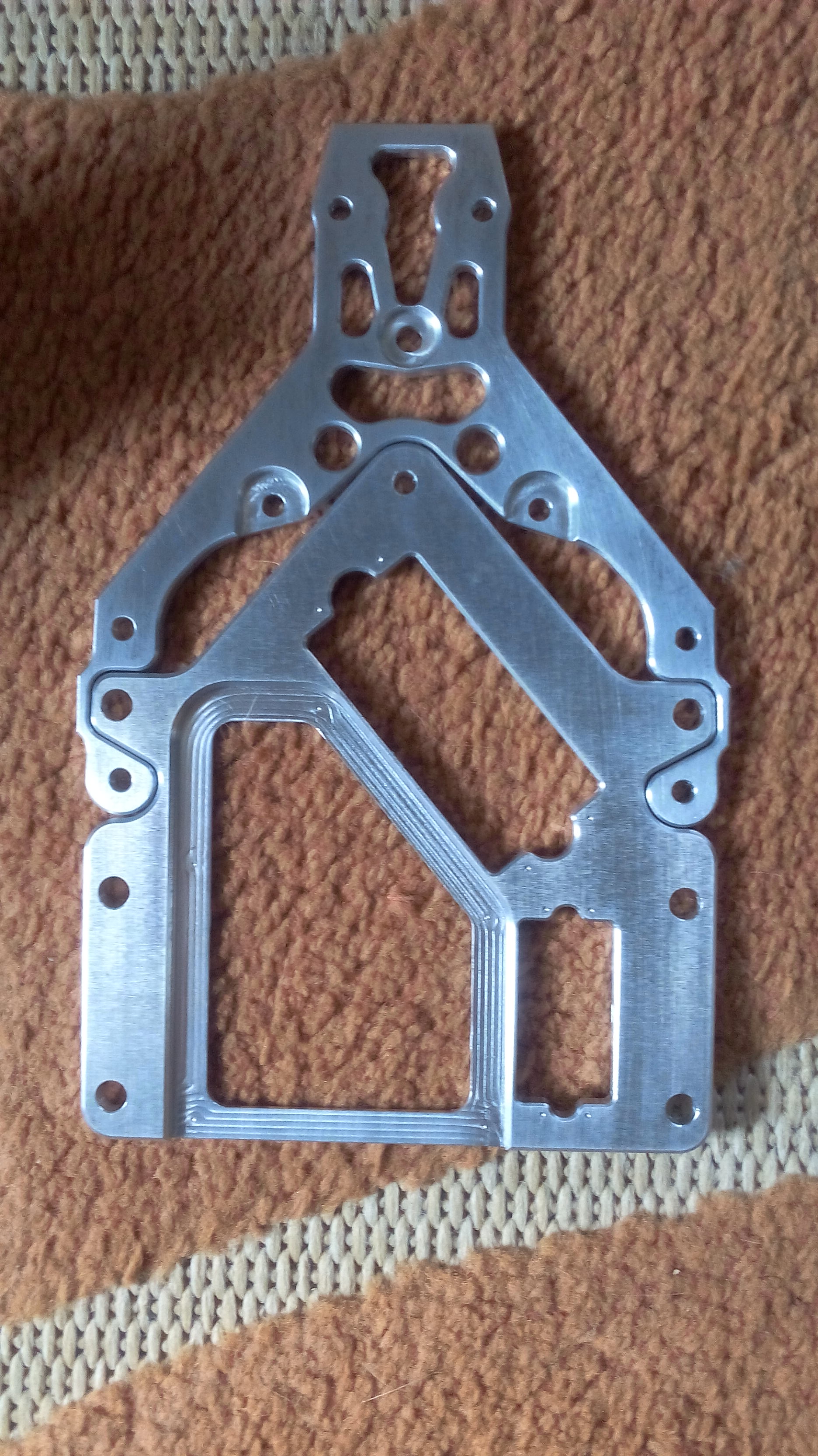

  • SO habe nun von Borki ne schöne TR Tranny Plate bekommen und diese verbaut. Die ist zwar schön dick, allerdings an der Stelle wo die alte gebrochen ist genauso dünn... Naja sieht halt schick aus jetzt.. Dummerweise hat immer beim ANziehen der Schrauben (Bremsenseitig) der Antrieb nahezu blockiert.

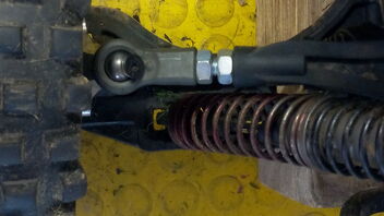

    Des Weiteren gabs Kraken extended Spurstangen (ja hätte ich auch aus Gewindestangen selbst machen können, aber ich kam günstig an die ran :P)

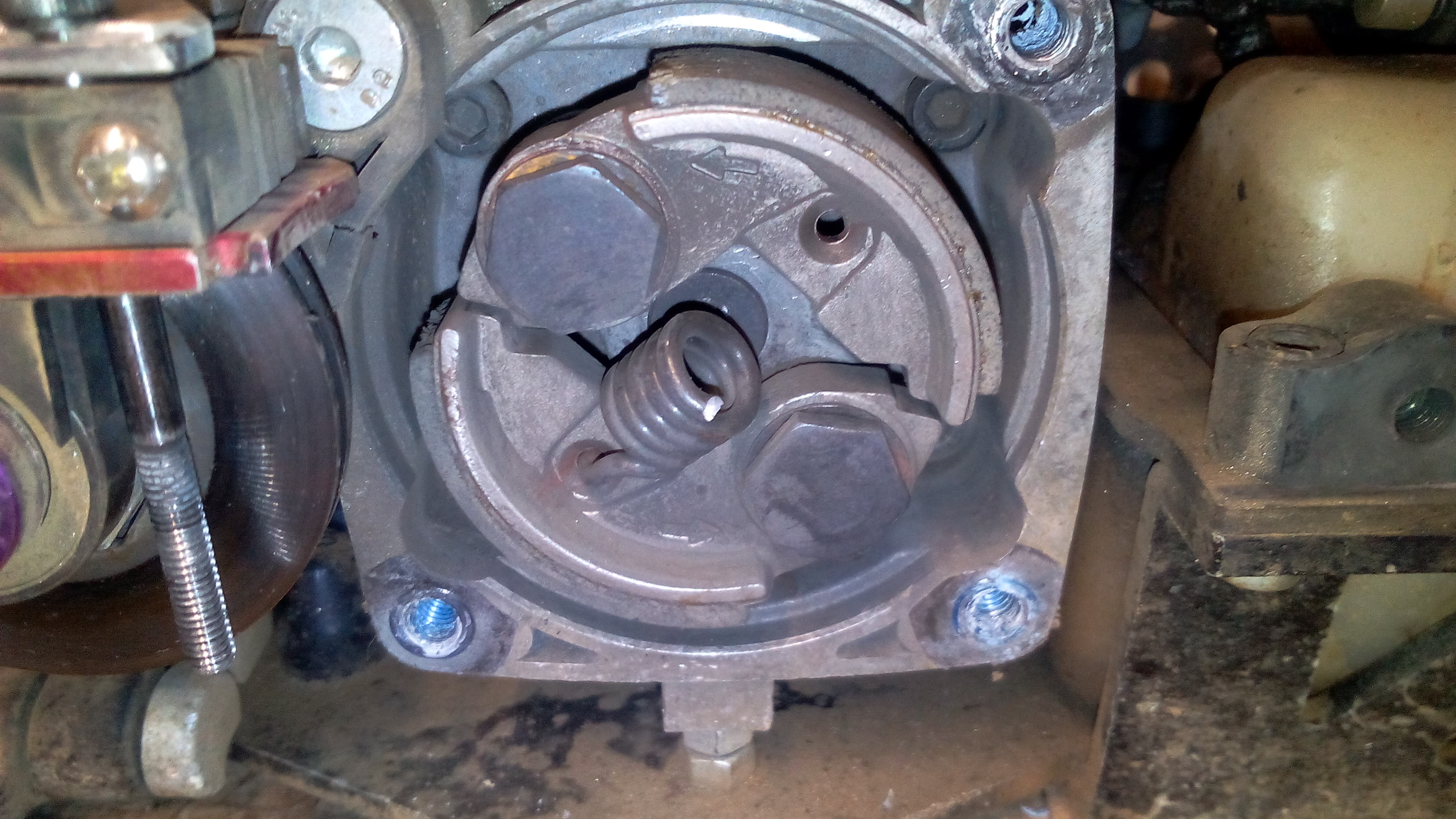

    Als der Tank nahezu leer war und ich grad RIchtung Auto zurückfahren wollt ist die Kiste von alleine losgefahren und als ich gebremst hab einfach ausgegangen.
    Fehlerbild kannte ich nur zugut. Es war die Kupplungsfeder gebrochen....
    Beim Ausbau sind mir dann zwei Schrauben vom KuGlohalter vorne rundgedreht. Beim Einbau der neuen Kupplung hab ichs dann wirklich geschafft eine der beiden Kupplungschrauben ABZUREIßEN....
    Beim Ausbau des Kupplungsmitnehmers ist mir dann dessen SChraube rundgedreht, sodass ich einen Abend lang nur am Reparieren und Rausbohren war.

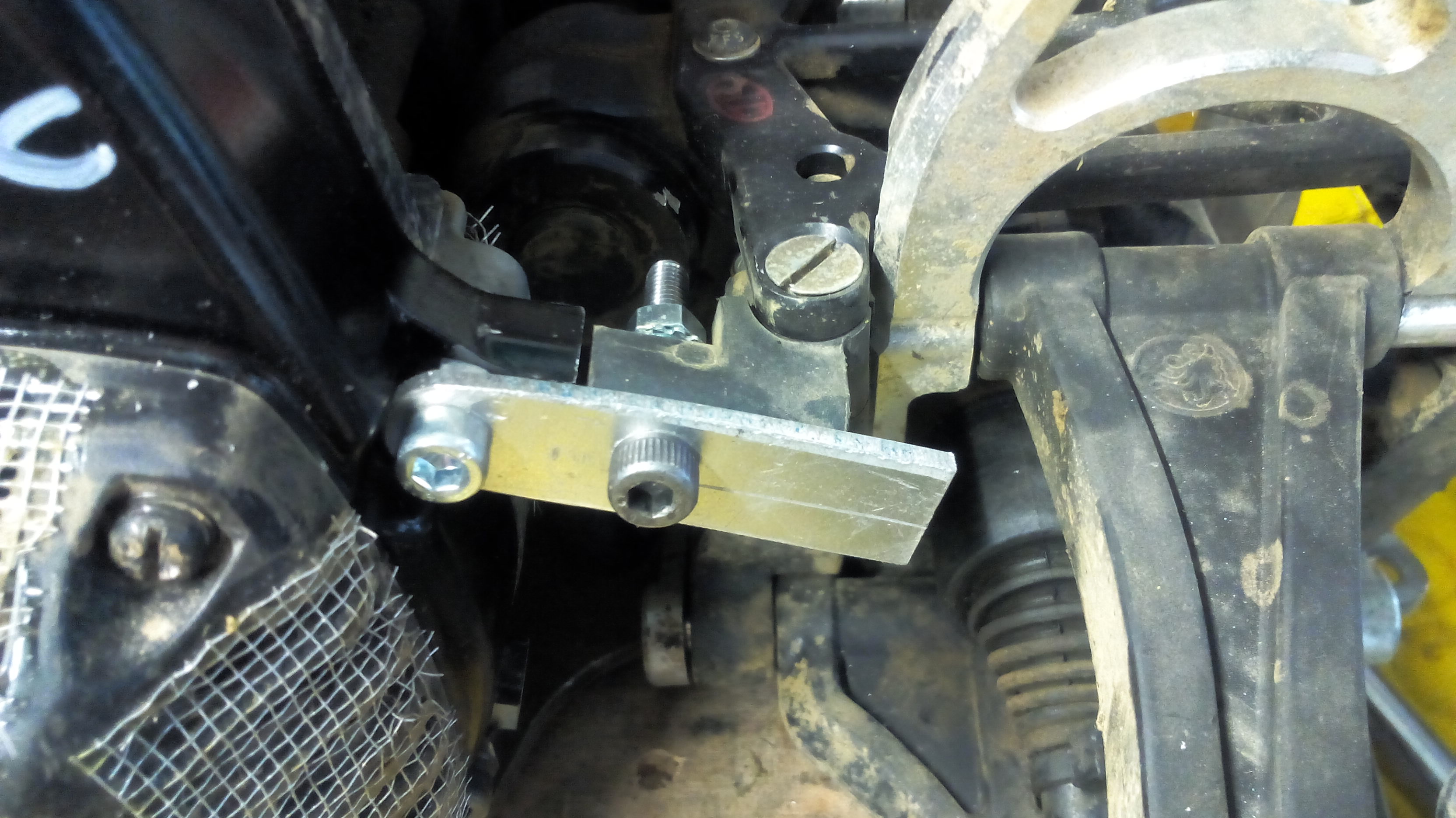

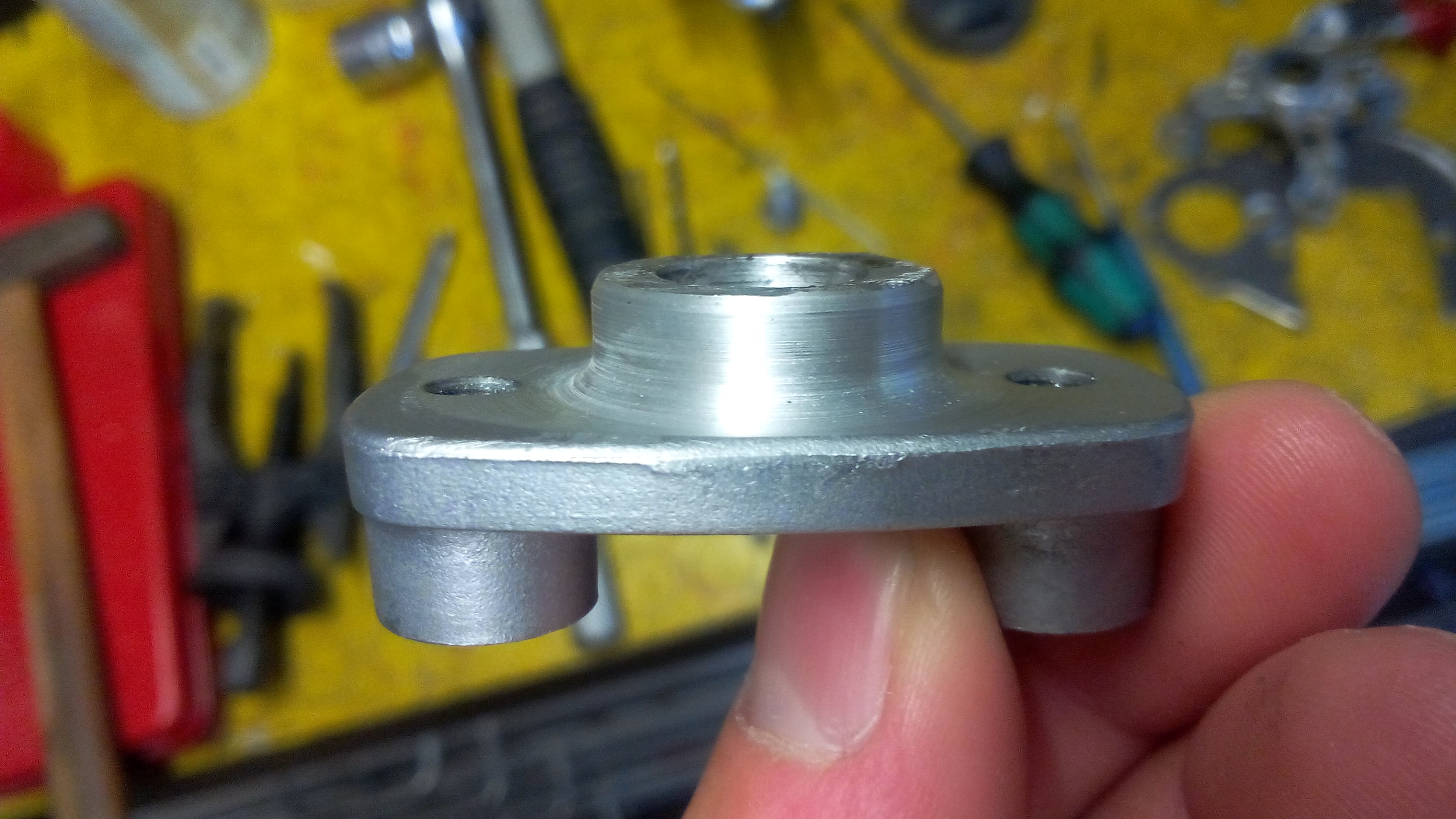

  • So Kupplungsfeder wurde dann getauscht. Habe hierfür einen Zenoahmitnehmer abdrehen lassen, da sich dieser ja im Kupplungsflansch verklemmte.
    Das Problem mit der Motorhalterschraube hinten links wurde mit dem Alublech denke ich auch behoben.

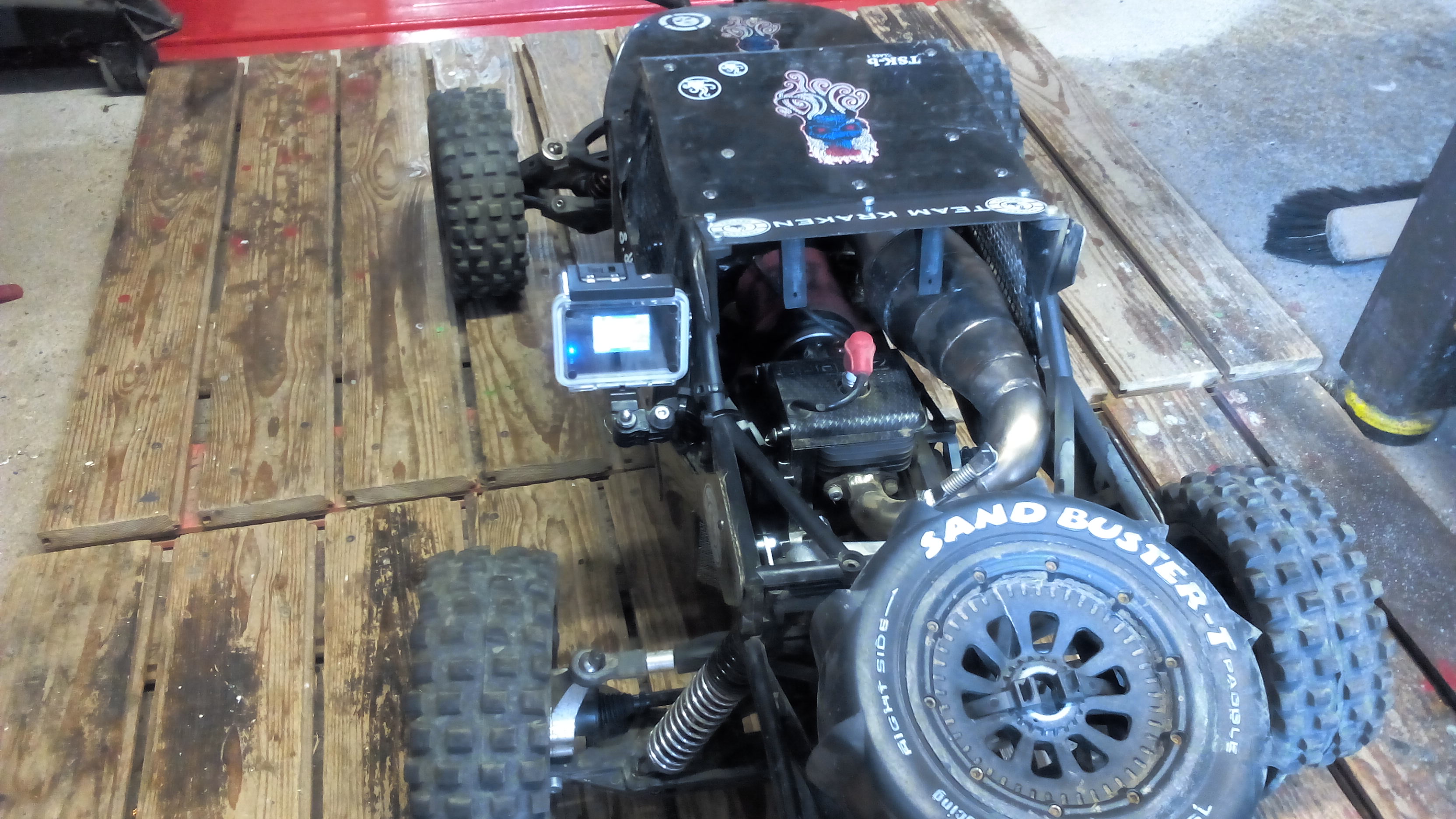

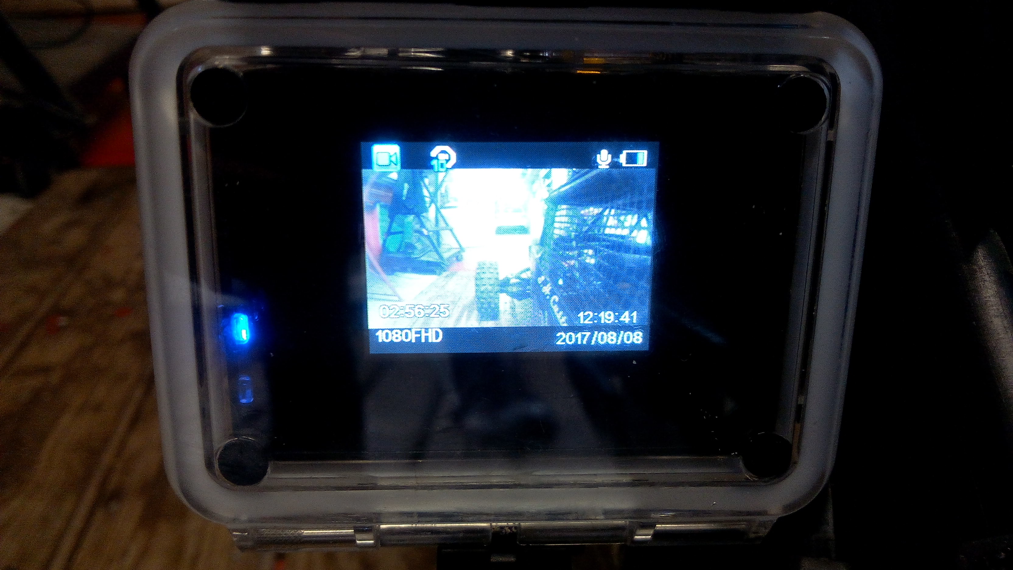

    Des Weiteren hab ich mal meine Cam seitlich montiert um besseres Bildmaterial zu bekommen.

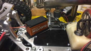

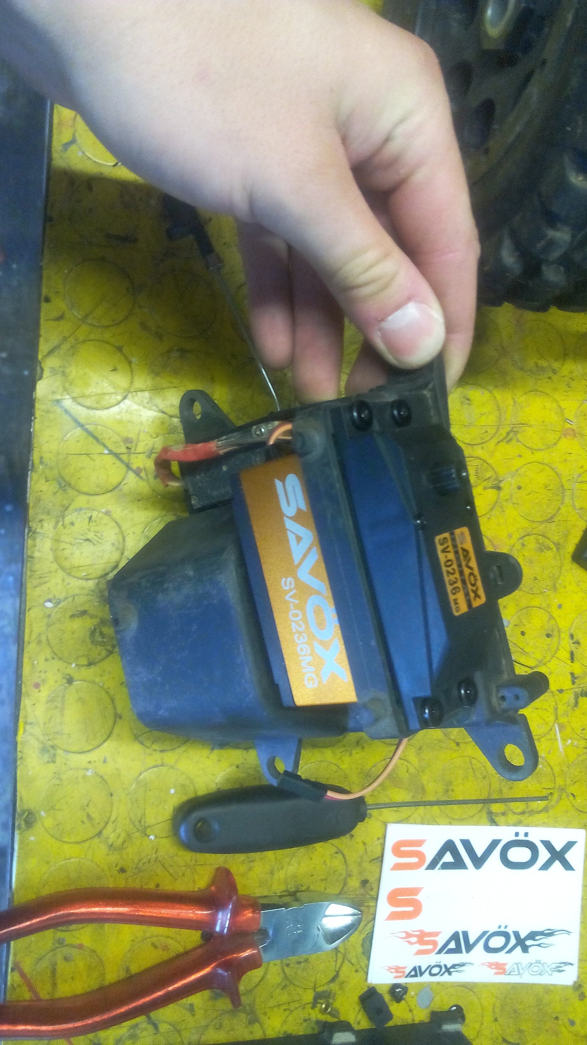

    Bei der Testfahrt auf der Straße ist mir dann das Multiplex Rhino verreckt. Habe dies gegen ein Savöx 0236 getauscht.

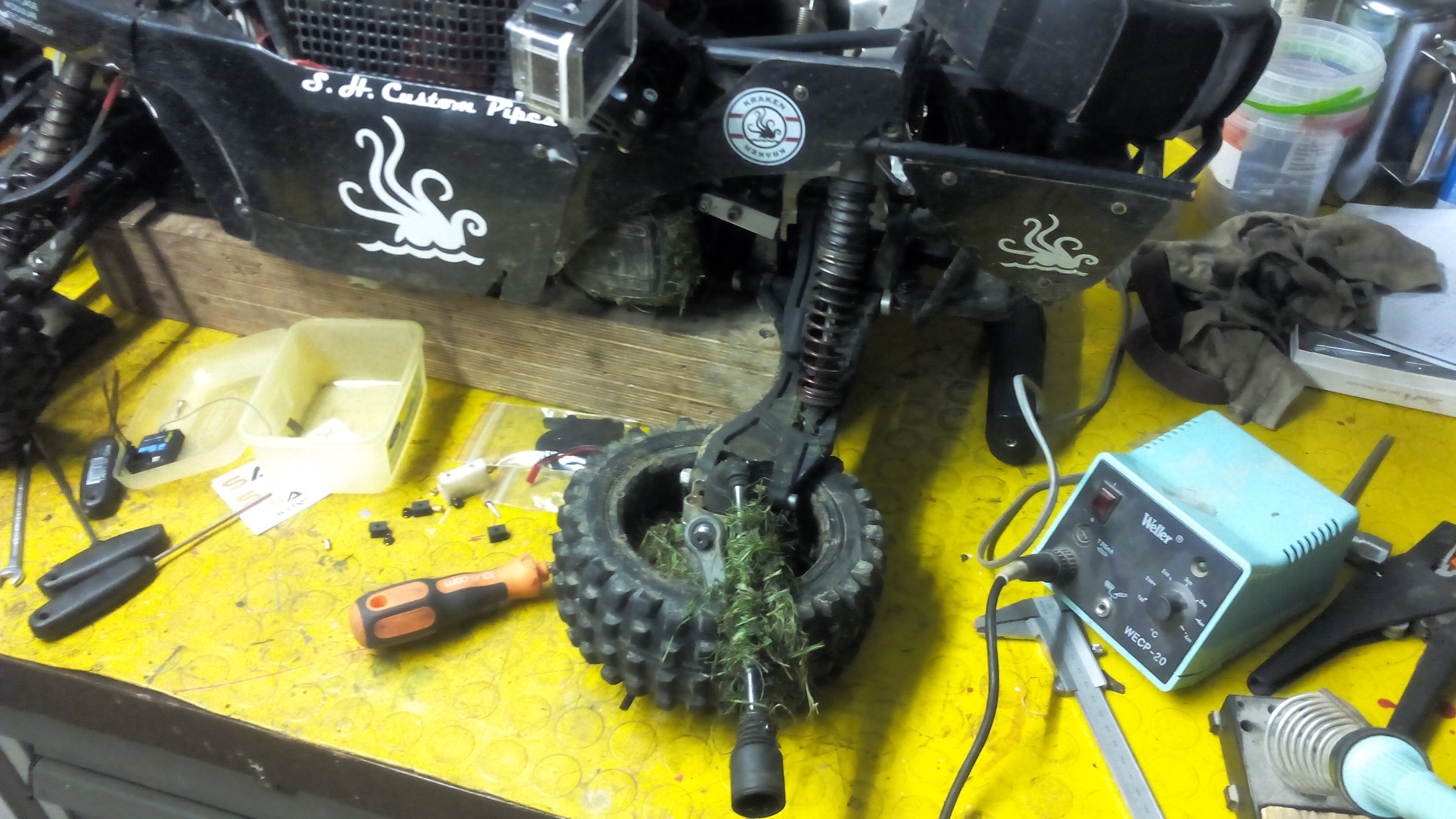

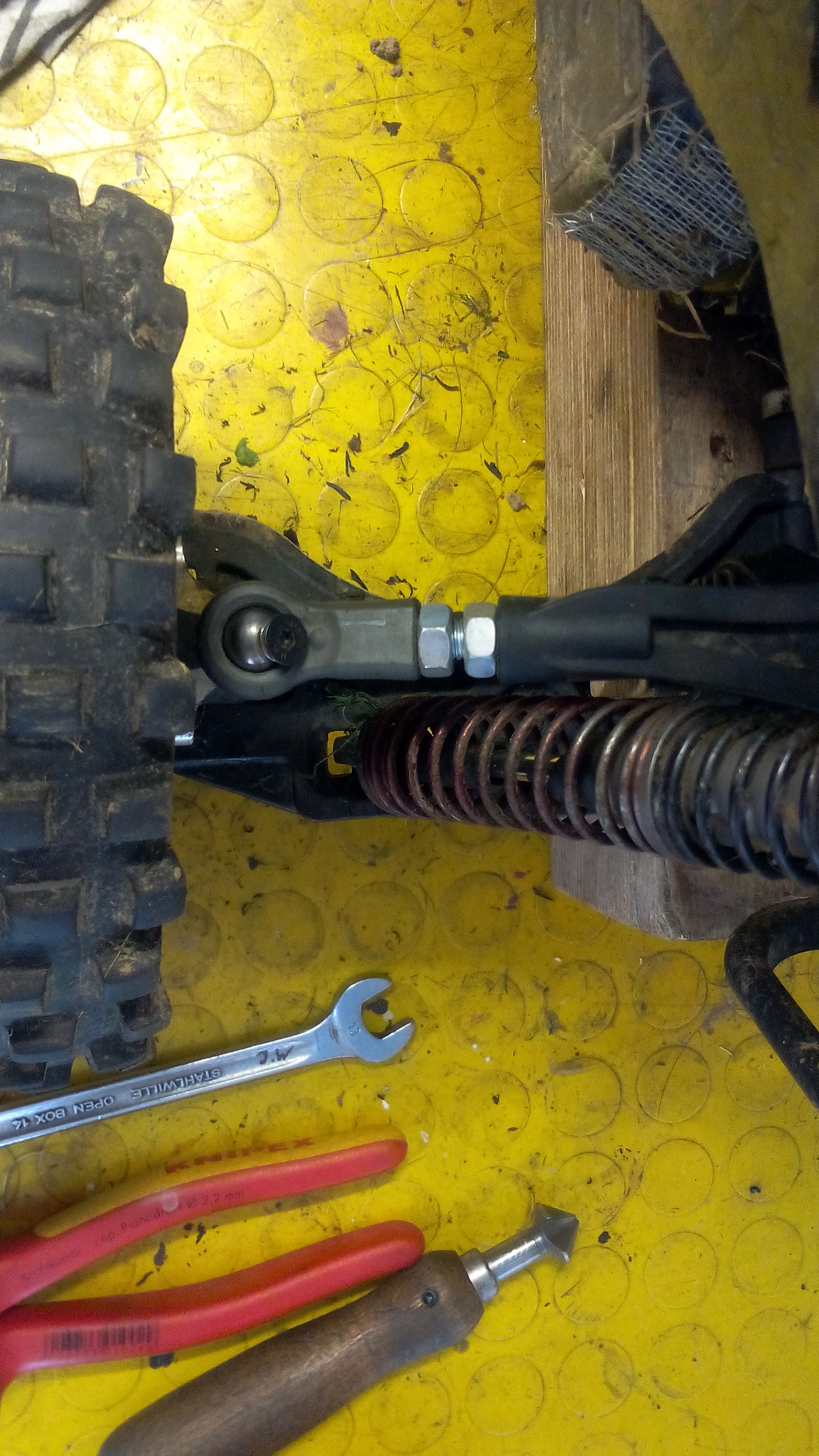

    Bei der Fahrt auf der Wiese hats mir dann hinten links die Gewindestange ausm Querlenker gerissen. Bissl enttäuschend.... Aber ich denke der Überschlag bei Vollgas in der Kiese vor ein paar Wochen hat auch seinen Teil dazu beigetragen.

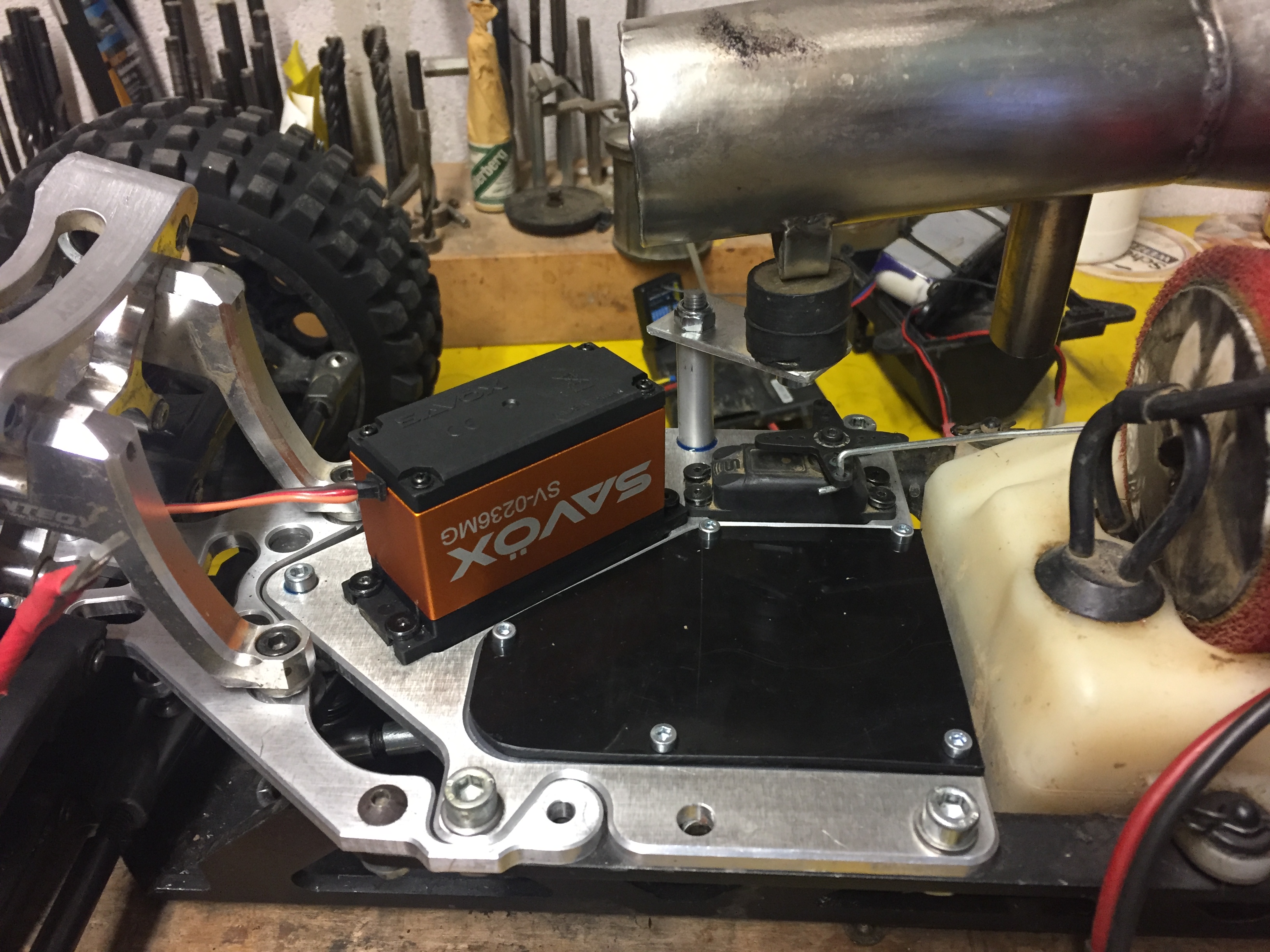

  • So ich dachte ich schreib auch mal wieder was. War die letzten paar Monate aus privaten Gründen bei mir sehr ruhig ums Thema Modellbau, doch jetzt bin ich wieder top motiviert!
    Also das Thema mit den rausgerissenen Querlenkerstangen ist Geschichte, hab jetzt M8 Gewindestangen mit Kontermuttern verbaut und das hält!

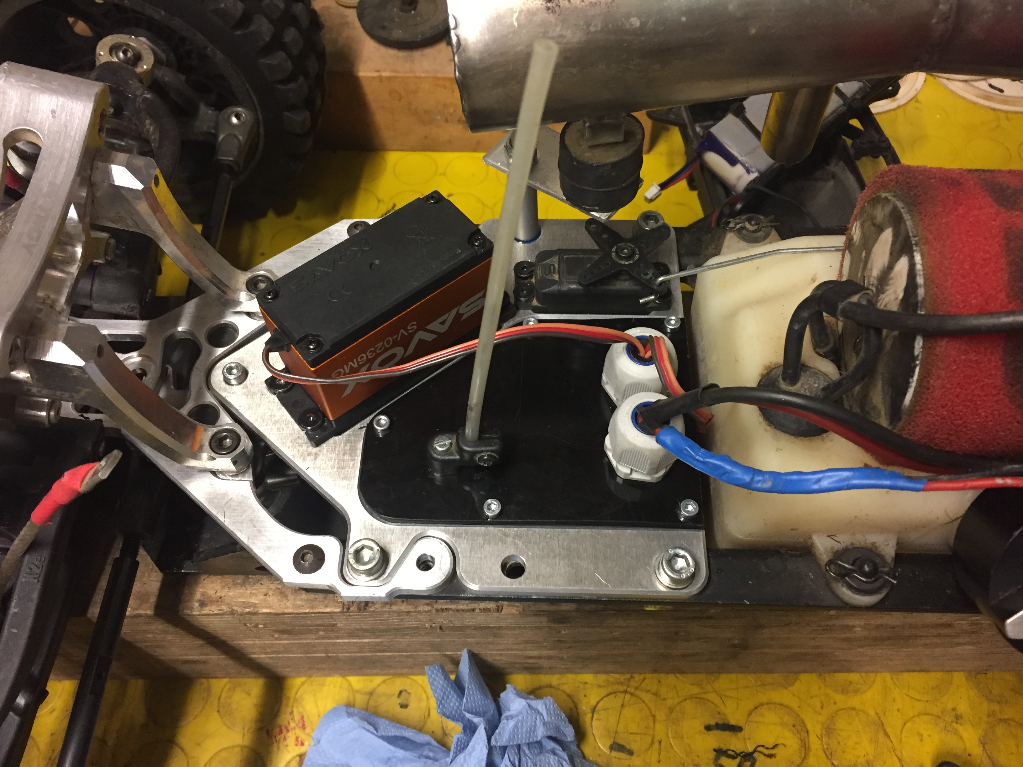

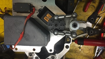

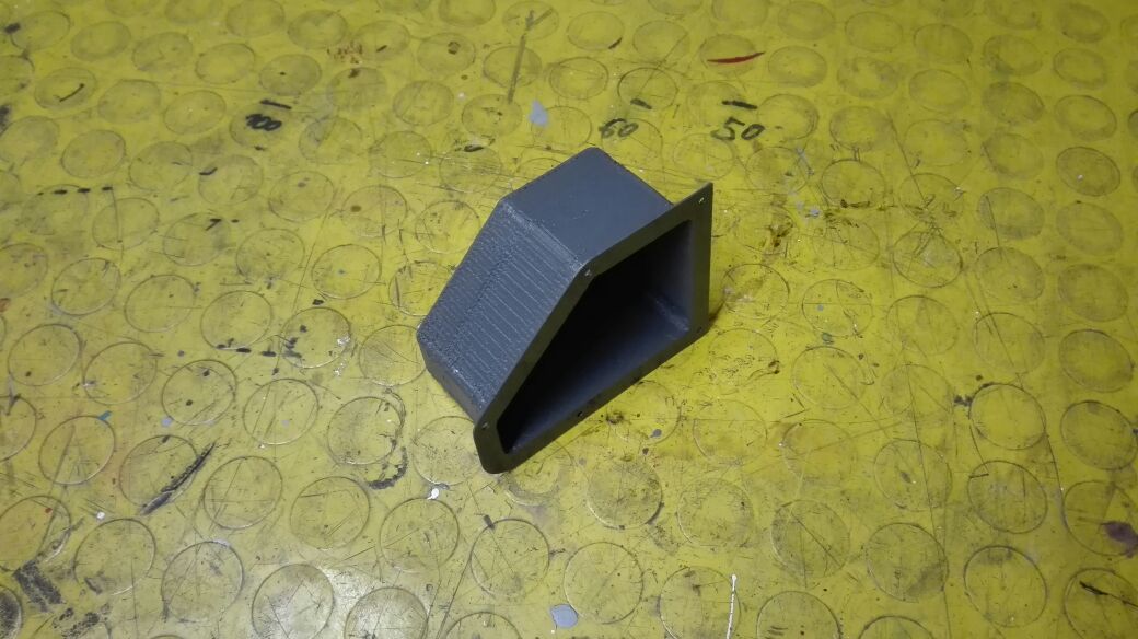

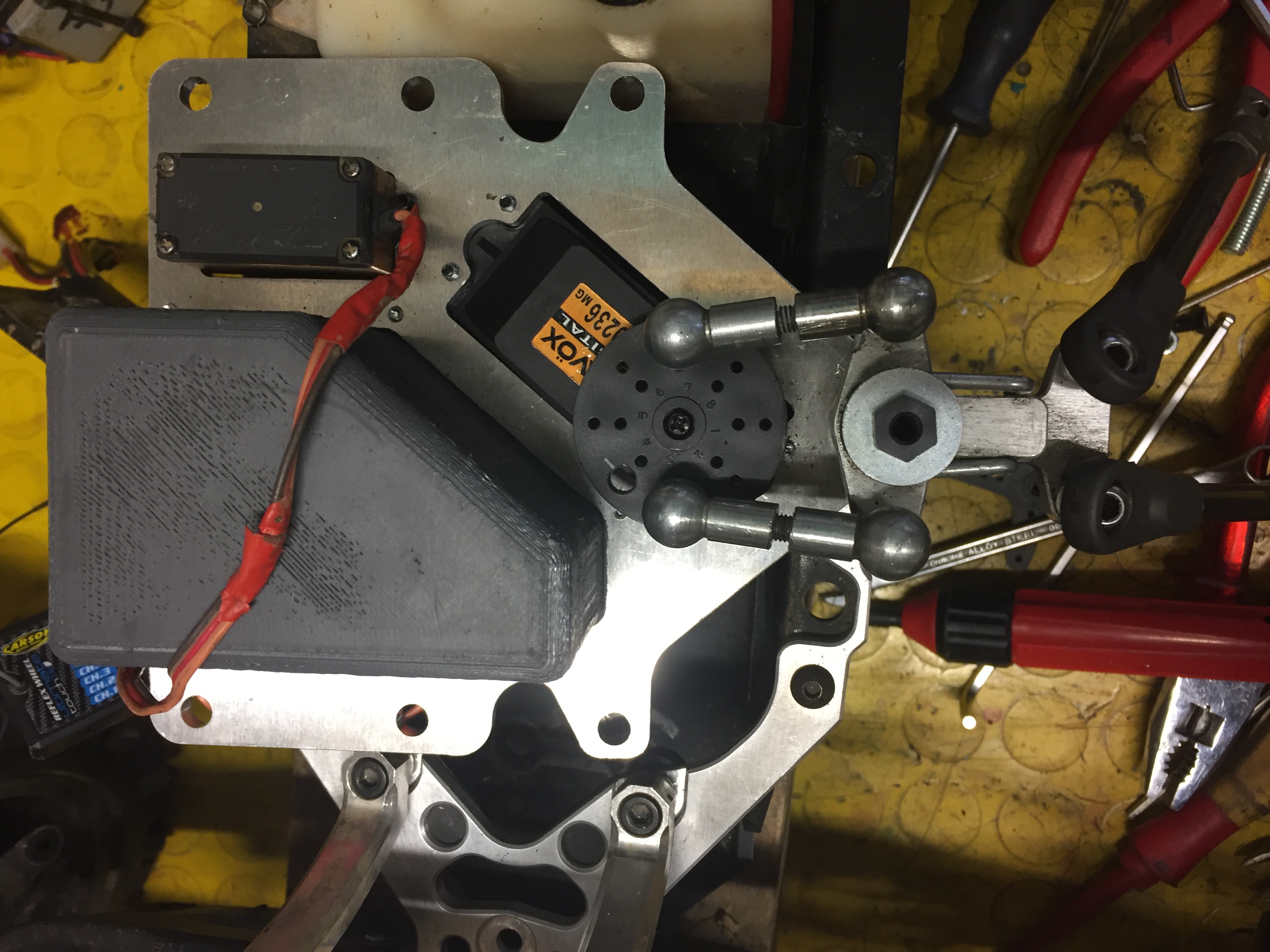

    Des Weiteren hab ich nun eine FG Lenkung verbaut sowie eine wunderschöne Resohalterung, da die alte aus Blech schon wieder gebrochen ist.
    Die FG Lenkung ist noch ned ganz fertig, es fehlt noch eine Kabeldurchführung durch den Deckel der Box. Der Deckel der Box ist von hand zugeschnitzt, die Box hab ich mir 3D drucken lassen.
    Testen konnte ichs noch ned aber im Stand sieht das ganze recht zuverlässig aus.
    Leider sind irgendwie die Krakenquerlenker schon ringsum ausgeschlagen, keine Ahnung warum, aber früher oder später werd ich da wohl überall Buchsen einpressen müssen.

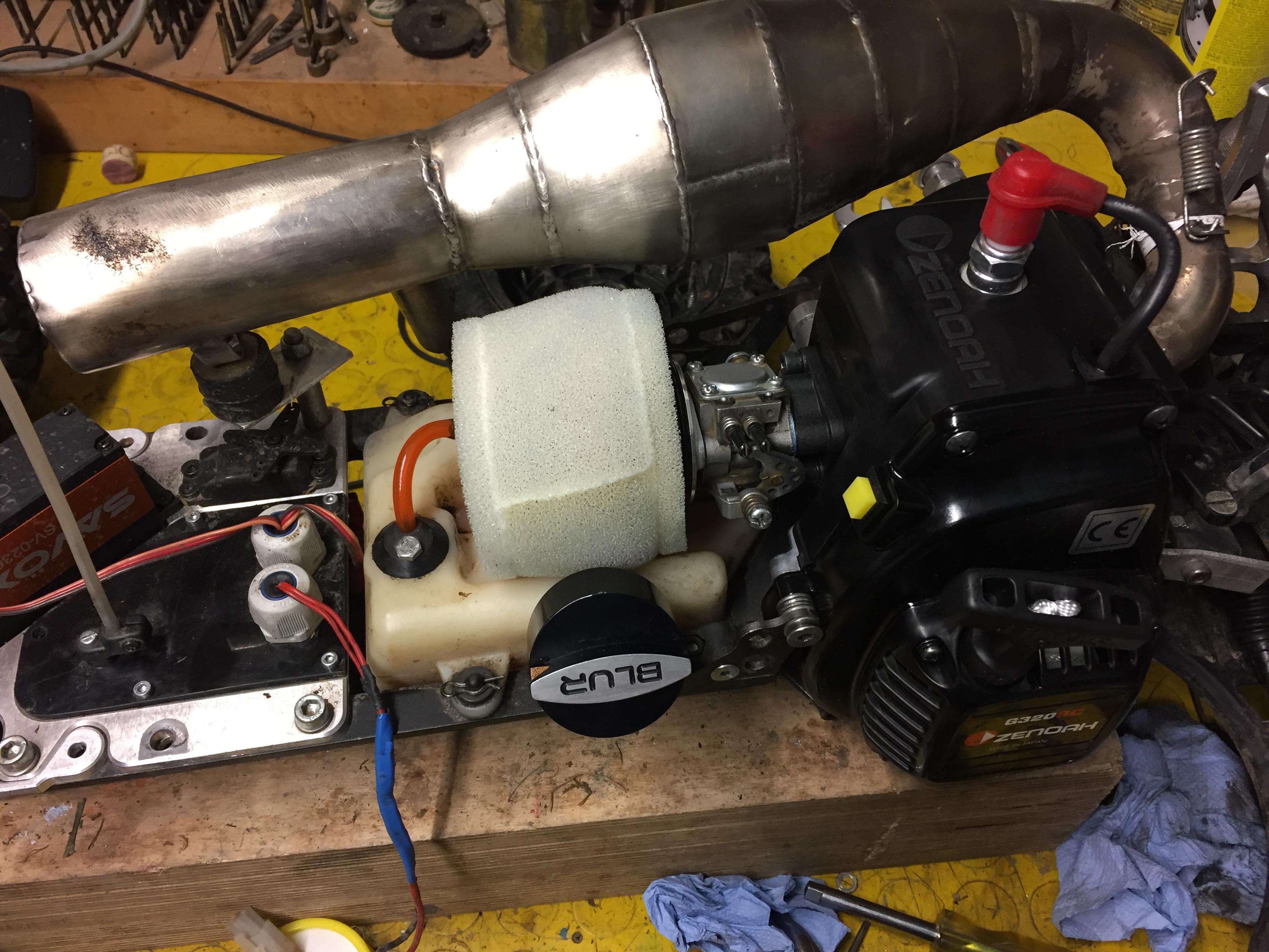

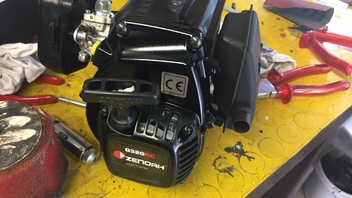

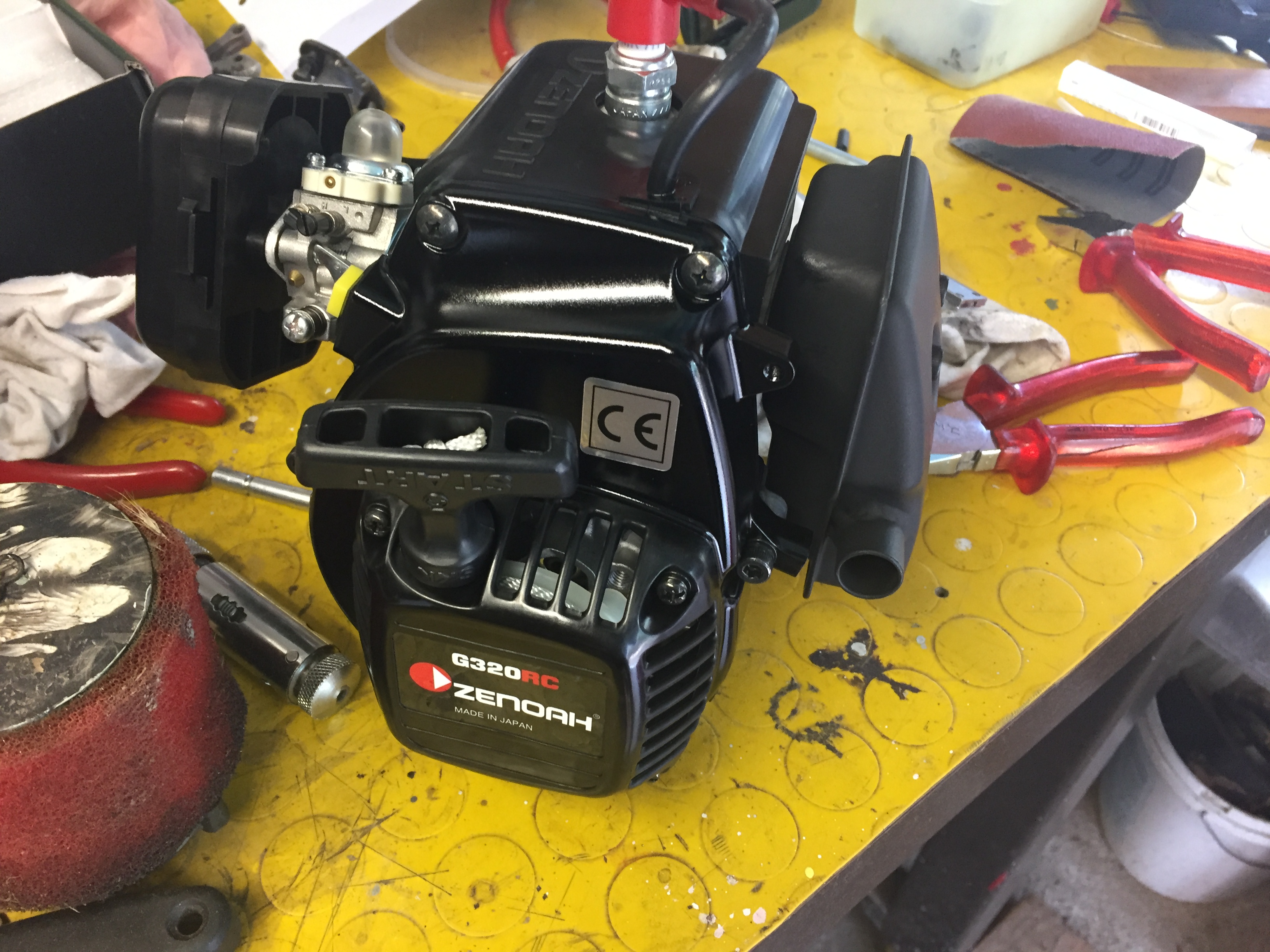

    Bei der Kiste gabs nur ein Problem die ganze Zeit. Der Motor sprang jedesmal richtig beschissen an.

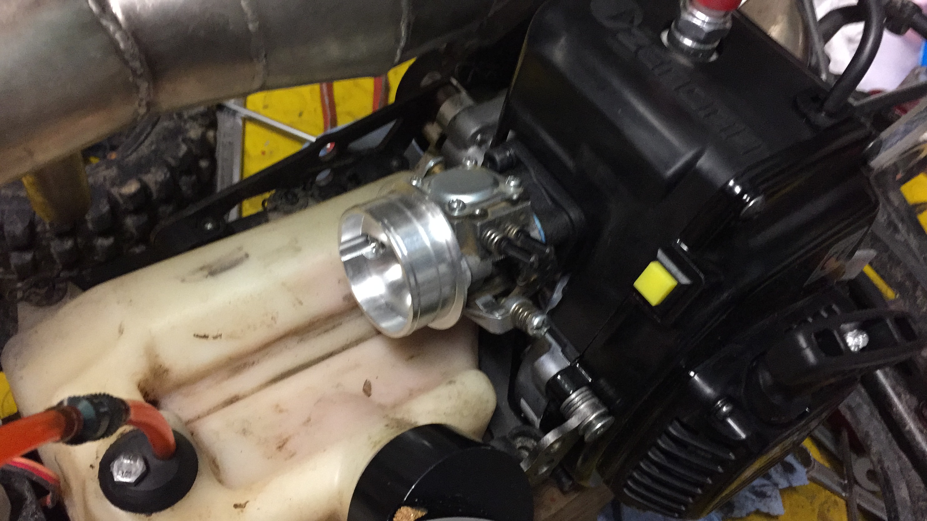

    Da mir das irgendwann zu doof wurde, habe ich der Kiste statt dem G295 nun einen G320 mit nem 1048er Vergaser und Twin Air Filter eingesetzt.
    Im Anhang ein paar Bilder und ein Video. Der Vergaser ist noch nicht eingestellt und es war der erste Testlauf heute.
    Ausm Stand heben die Vorderräder um 5cm ab, wenn man geschickt aus der Kurve rausbeschleunigt, hebt er vorne komplett ab.
    Durchzug ist deutlich stärker als noch mit dem 29,5CC.
    Das Reso bleibt das vom 29,5er, hab mitm Dremel den Flansch vom Krümmer auf das Maß vom Auslass des G320 vergrößert und neu abgedichtet.
    Nach der TEstfahrt hats etwas ausm Krümmer/Reso Übergang gesifft, aber das bekomm ich auch noch dicht.
