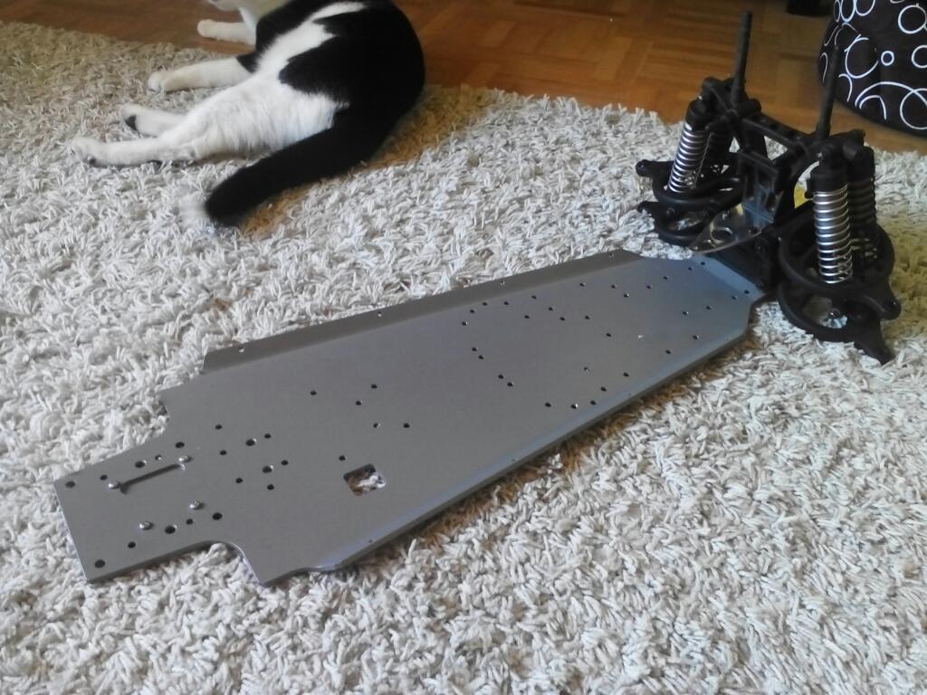

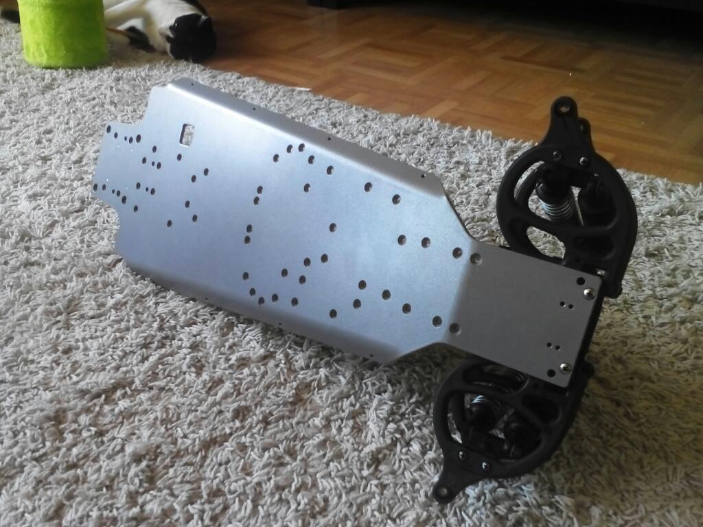

wofür sind diese Bohrungen in der Chassiplatte ?
  • Hab meinem Monsterchen ne neue Bodenplatte -mit langen Radstand- spendiert. Nachdem ein Kumpel ihn vollgas an die Wand gefahren hat bietet sich jetzt ne günstige Möglichkeit dazu. ;)

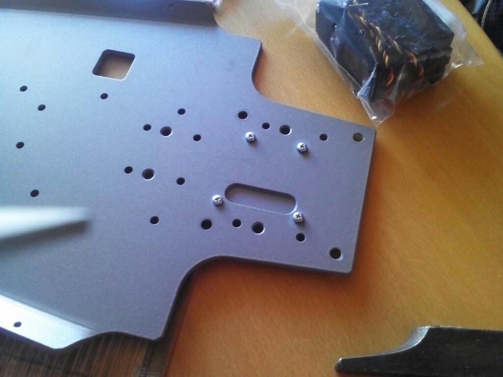

    Hab jetzt die Platte nebst Seitenteilen hier liegen. Dort wo das Diff sitzt sind vier Schrauben (3*8) reingedreht.
    Weiss jemand wofür die sein sollen? Evtl. hab ich ja was übersehen (überdacht).
    Ist kein original FG-Teil. Bezeichnung lt. Rechnung ist: MB-FM2-FM2010FG WB535 Offroad Alu Chassis 66200\01
    Habs bei eQone gekauft.

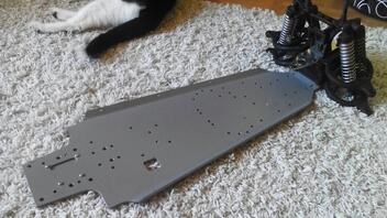

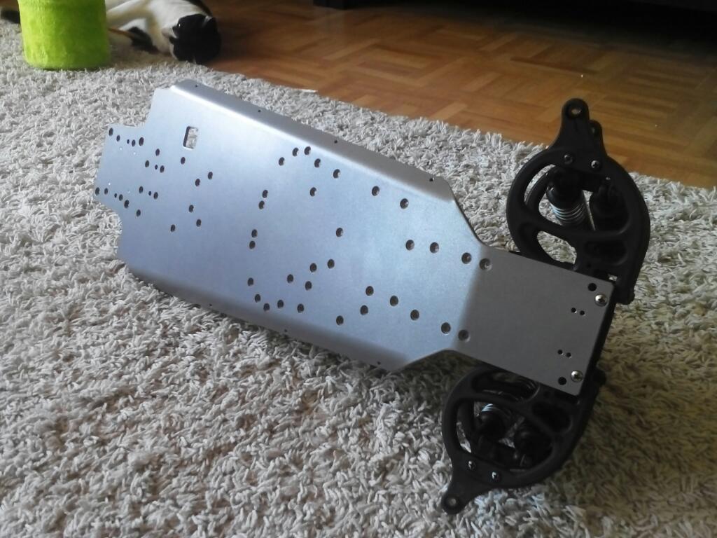

  • Mist! Passt nicht. Hab den vorderen Achsbock festgeschraubt und jetzt sitzt der hintere ca.13mm zu weit vorne.
    Jemand ne Ahnung, für welches Auto die Platte gedacht ist? Die genaue Bezeichnung steht im ersten Post.
  • Kann es sein, dass es das Chassis für nen WB535 mit 4WD ist? Deiner hat ja nur 2WD oder?

  • Auf dem Lieferschein steht 2WD. Echt schade. Ich werd am Montag mal bei dem Laden anrufen. Bis dahin mess ich beide Platten mal aus. Wenns nur die zwei Löcher sind bohr ich sie halt nach.
    Ich glaub dass es sich um ein Elo-Chassis handelt.

  • [font='Arial, Helvetica, sans-serif'][size=12][color=#000000]Die Platte ist für FG Baja Buggy 4WD - FG-68040R, FG-68050 und FG-68050R[/color][/size][/font]
  • Hab ich mittlerweile auch rausgefunden. Im Shop war sie als 2WD beschrieben.
