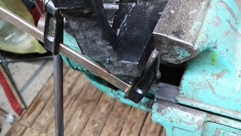

    Als ich vor ein paar Wochen fahren war ging der Losi beim vom Gas gehen aus und als ich am Seili gezogen habe fuhr der Losi vorwärts..
    KLarer Fall es war die Kupplungsfeder gebrochen:
    Wie zu sehen ist, ist die Kupplung ebenfalls runter. Laufleistung bei dem Bild oben sind genau 26 Liter.
    Die Kupplungsfeder und Kupplung halten also relativ lange wenn man bedenkt dass die Kiste über 19kg wiegt und Allrad hat.
    Seit ich den offenen Bartolone Kuglo Halter fahrer ists drunter auch neme so dreckig:
    Nun kommt ne neue Zenoahkupplung und ne 9500er DDM Feder rein. Bin gespannt wie das dann abgeht:

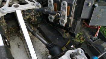

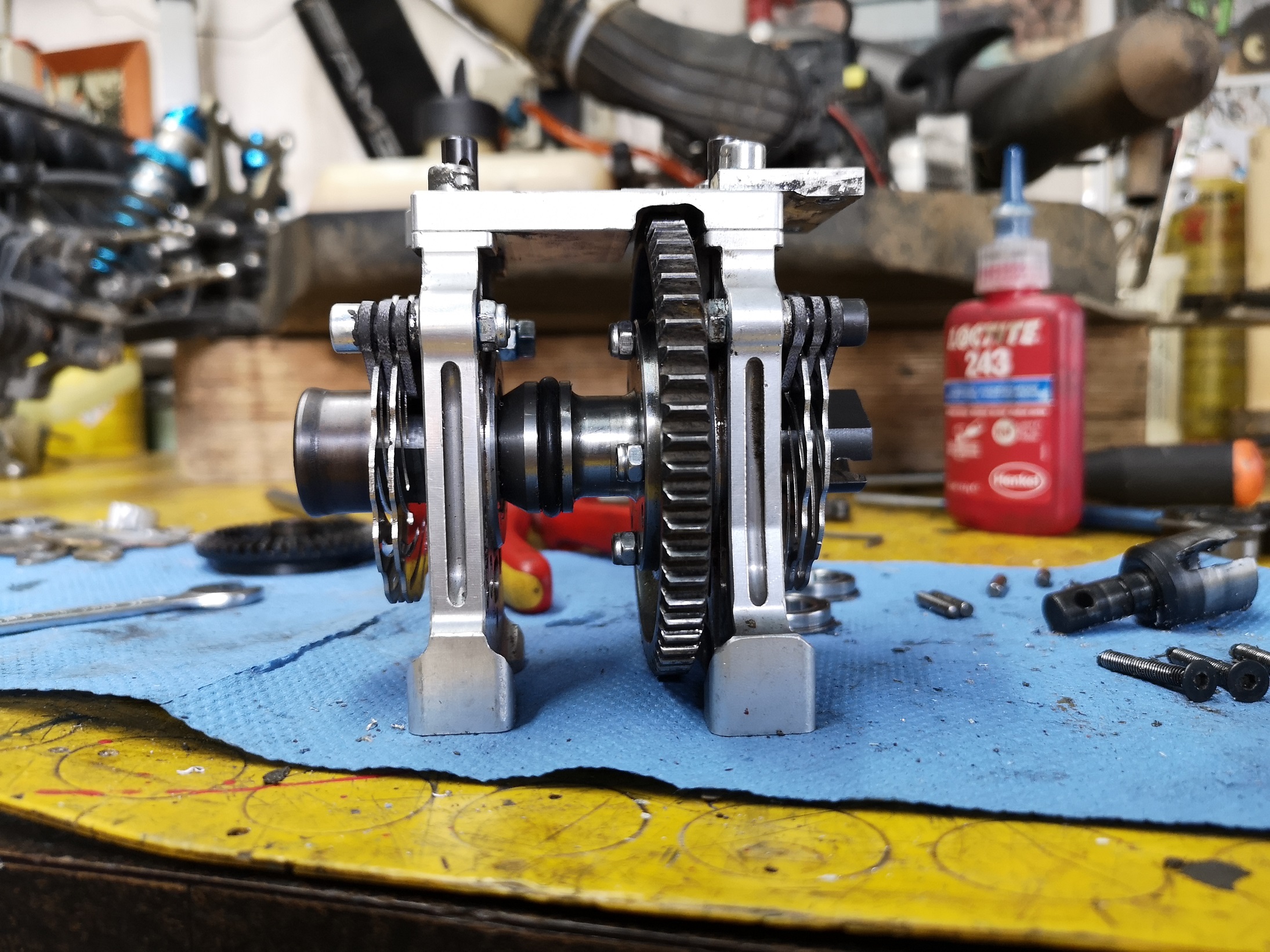

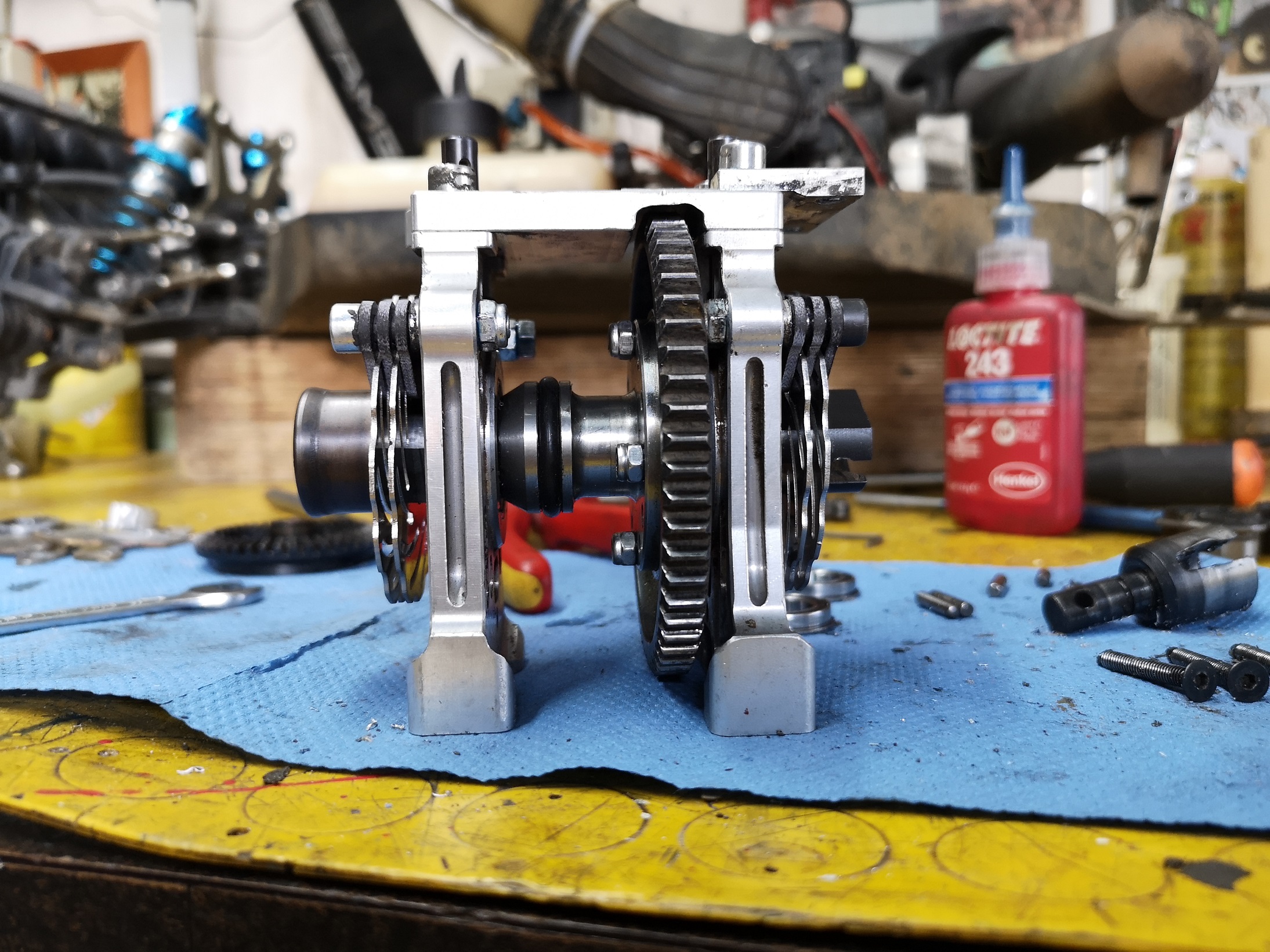

    Des Weiteren ist mir Folgendes aufgefallen, da sich der Losi eher hackelig schieben ließ:
    Habe dann die Radlager getauscht. Des Weiteren ist mir aufgefallen, dass mein schöner Kugelantrieb unfassbar heiß wurde. Die Welle konnte ich nur kurz anfassen....
    Das kam mir spanisch vor und dann hab ich halt heute mal die Welle ausgebaut.
    Ende vom Lied ist dann gewesen, dass 3 der 5 Kugeln mitteldiffseitig komplett fest waren. Des Weiteren war kein Fett mehr im Cup...
    Hab dann alle Kugeln entfernt, die Kugelsitze mitm Dremel bearbeitet (Die Welle ist schlecht bzw. nur sehr wenig gehärtet), alles gereinigt und neu eingefettet.
    Nun laufen 9 der insgesamt 10 Kugeln wunderbar. Eine Kugel jedoch habe ich ums Verrecken nicht mehr rausbekommen und diese ist nun für die Ewigkeit eingepresst..
    Wenn sich von 5 Kugeln halt eine ned dreht, dann macht das jetzt au ned die Welt aus...

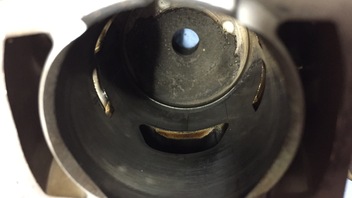

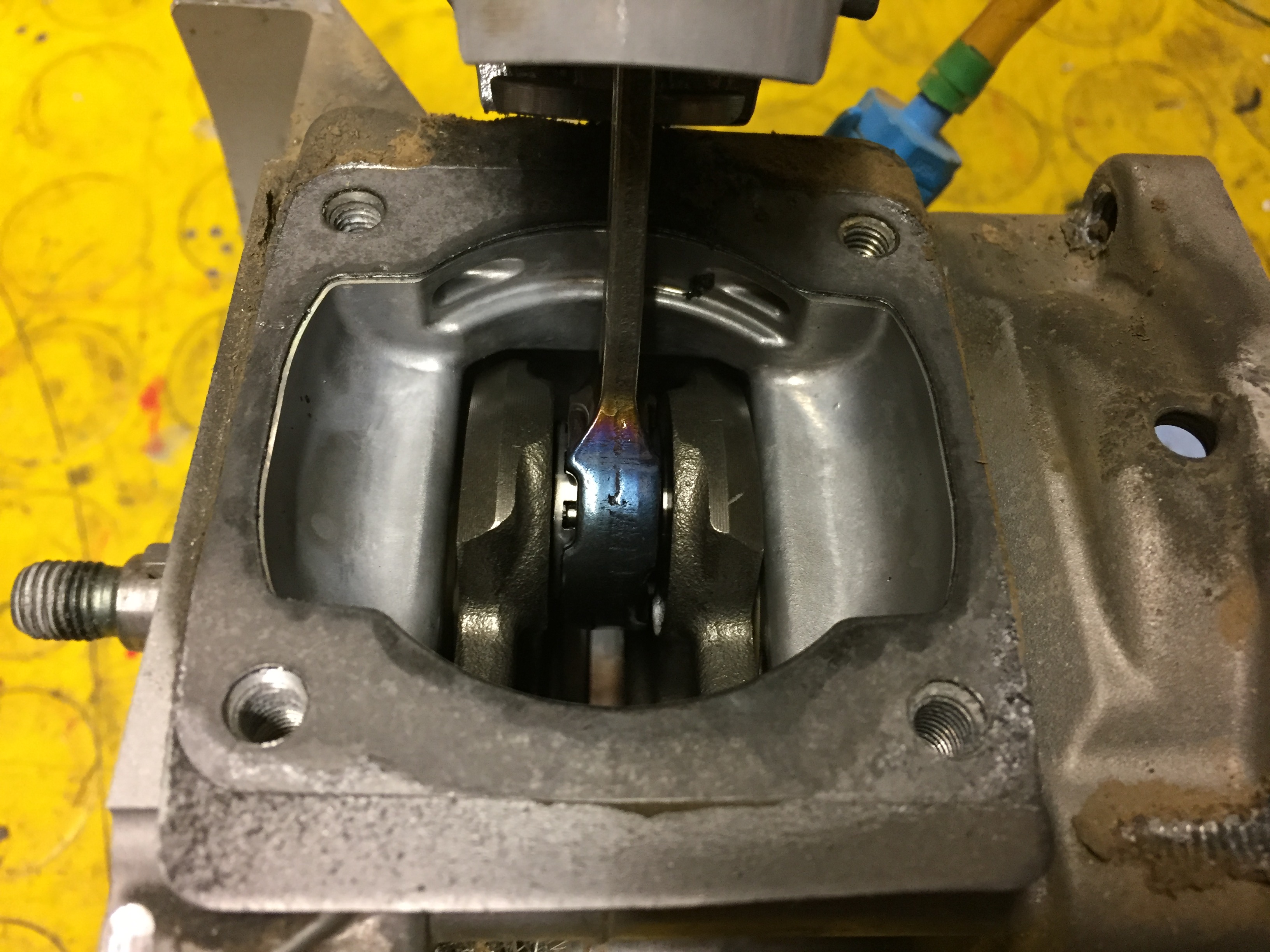

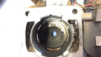

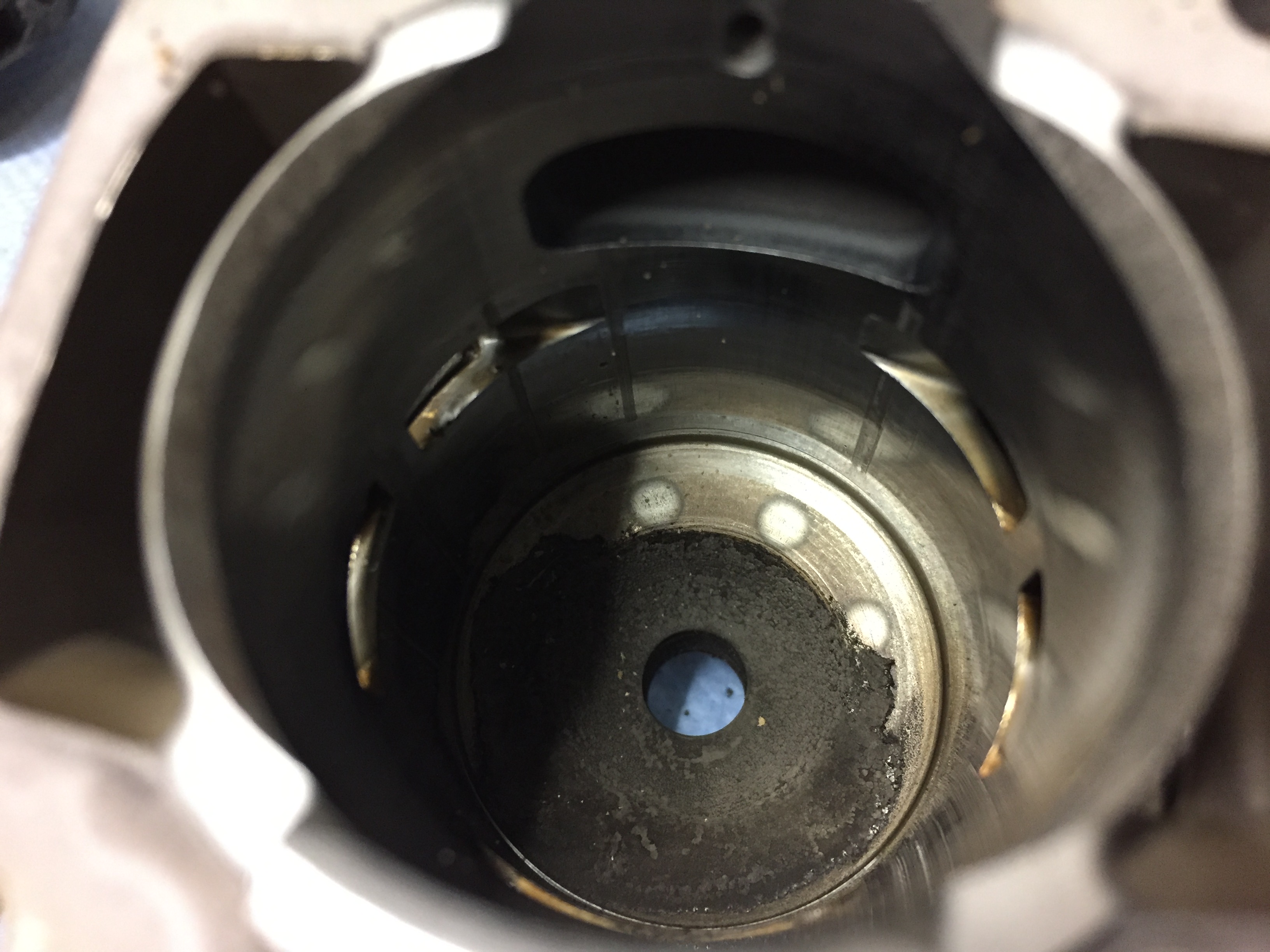

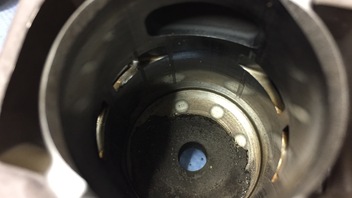

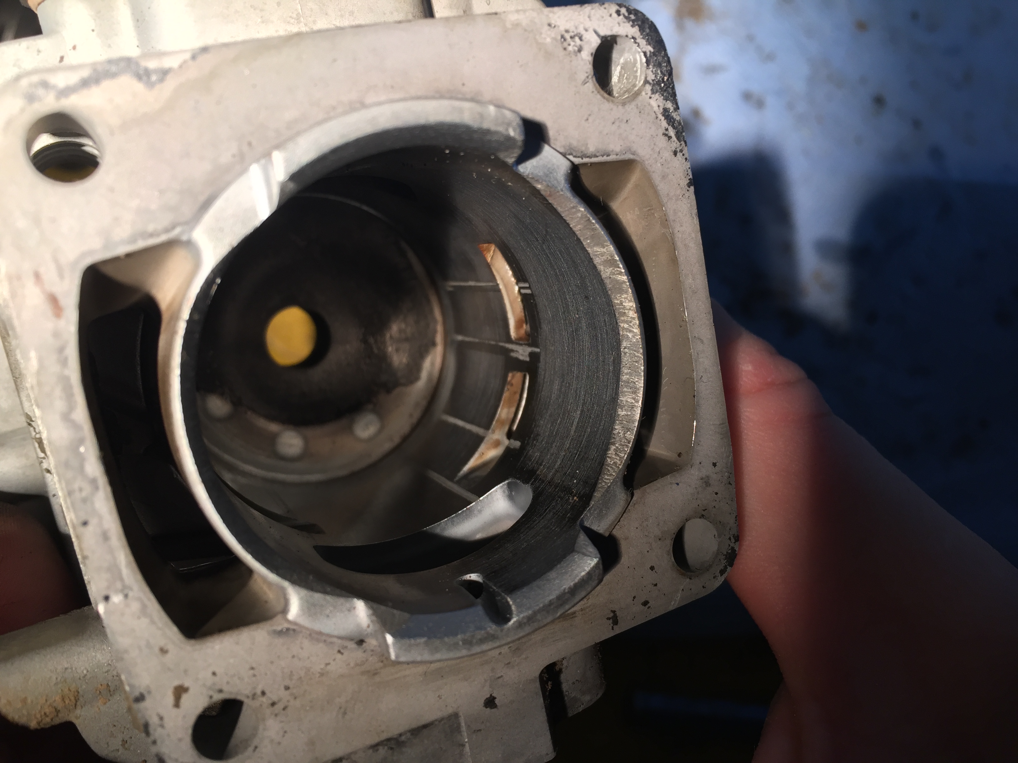

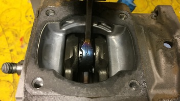

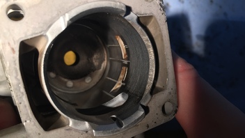

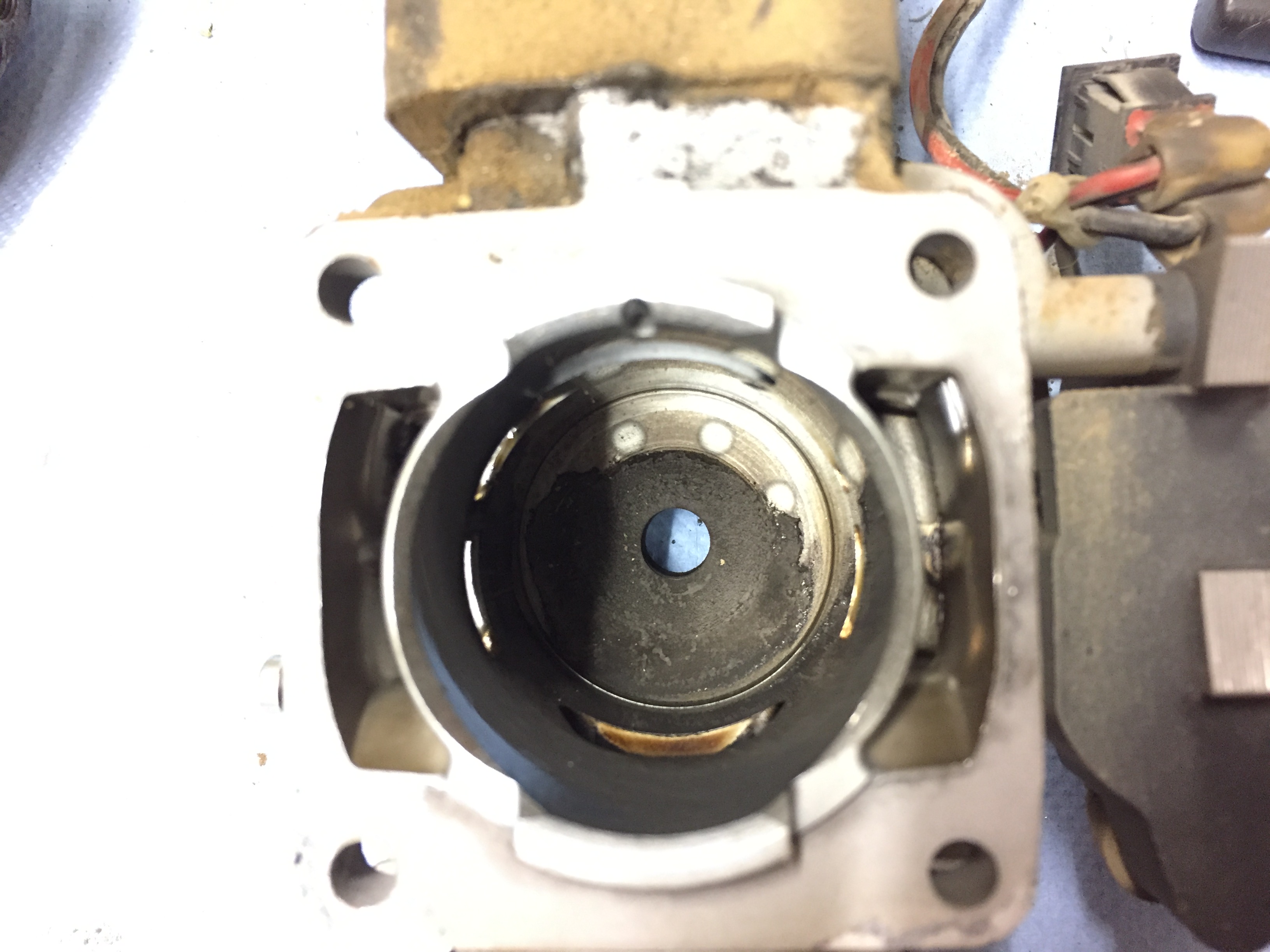

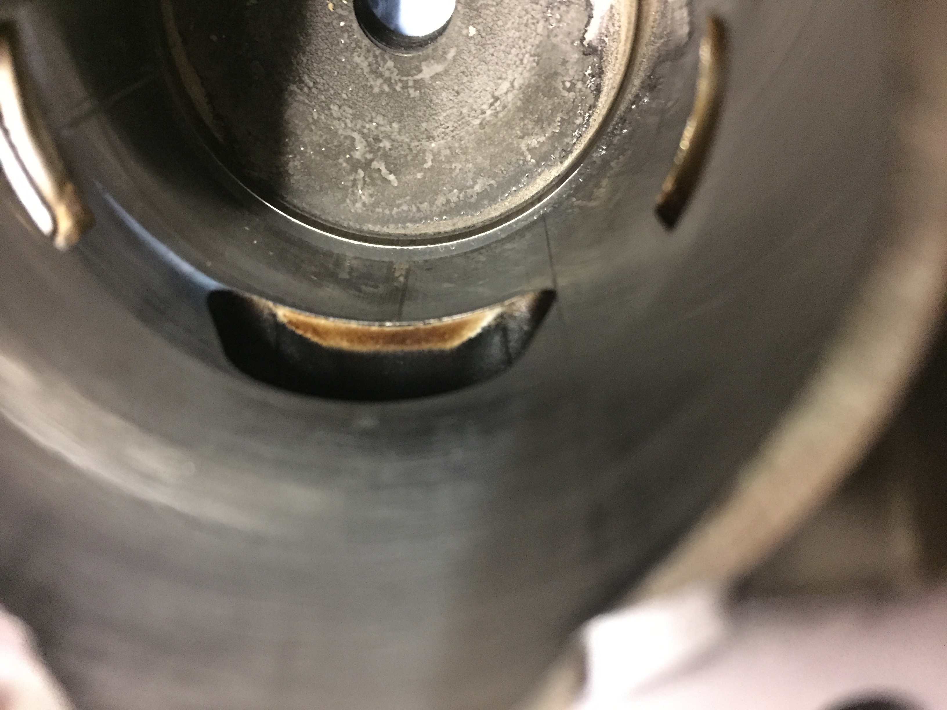

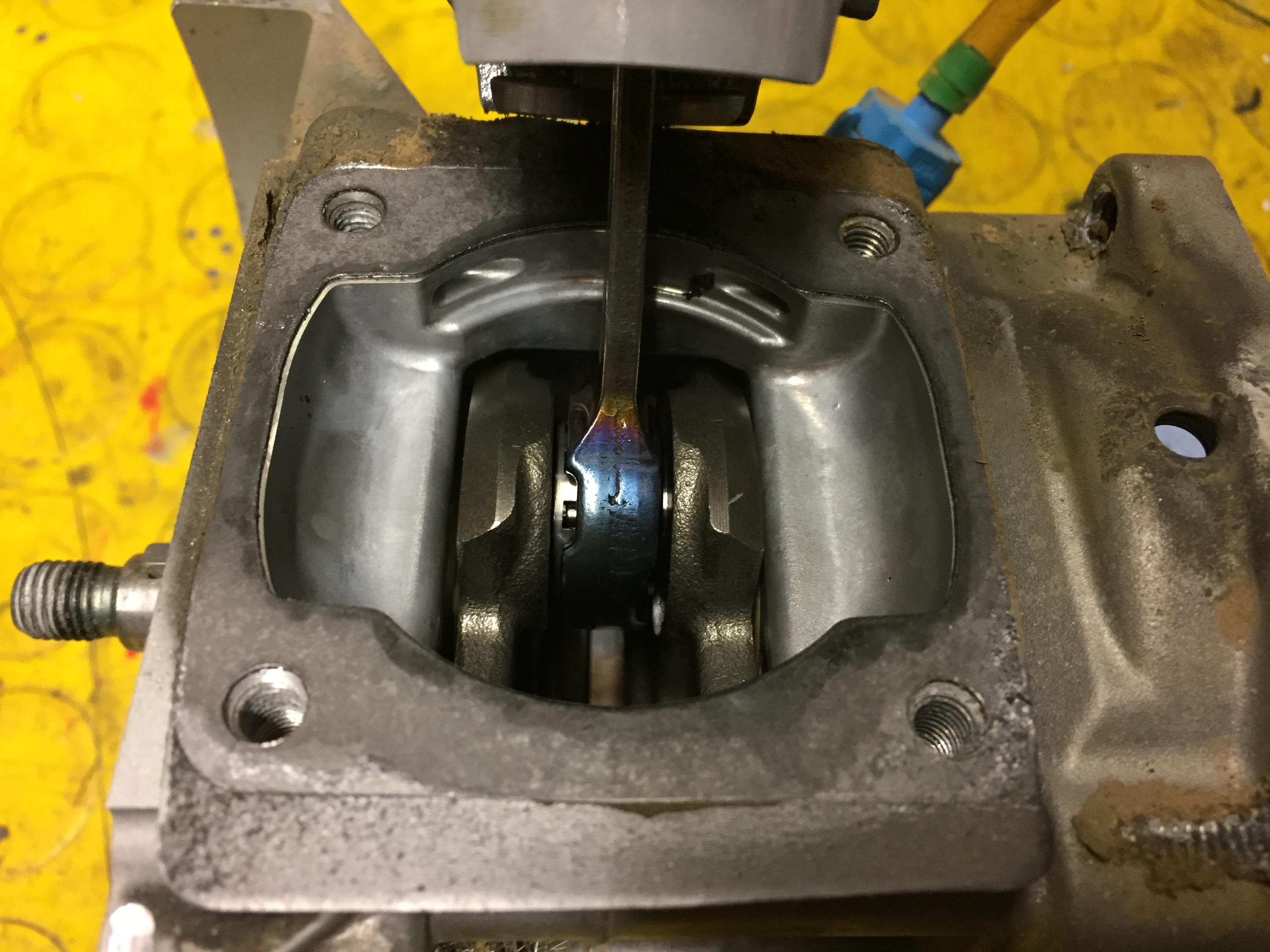

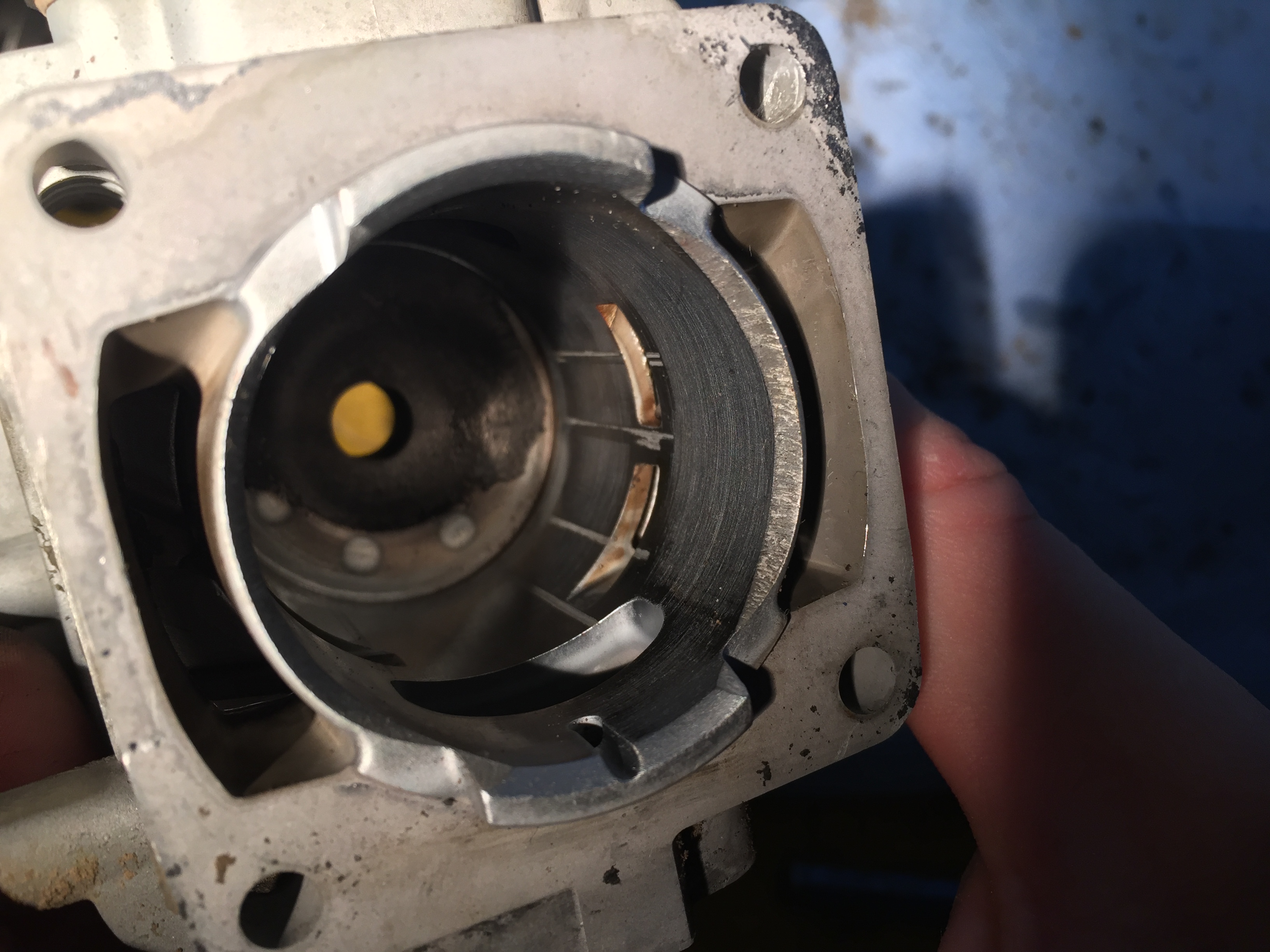

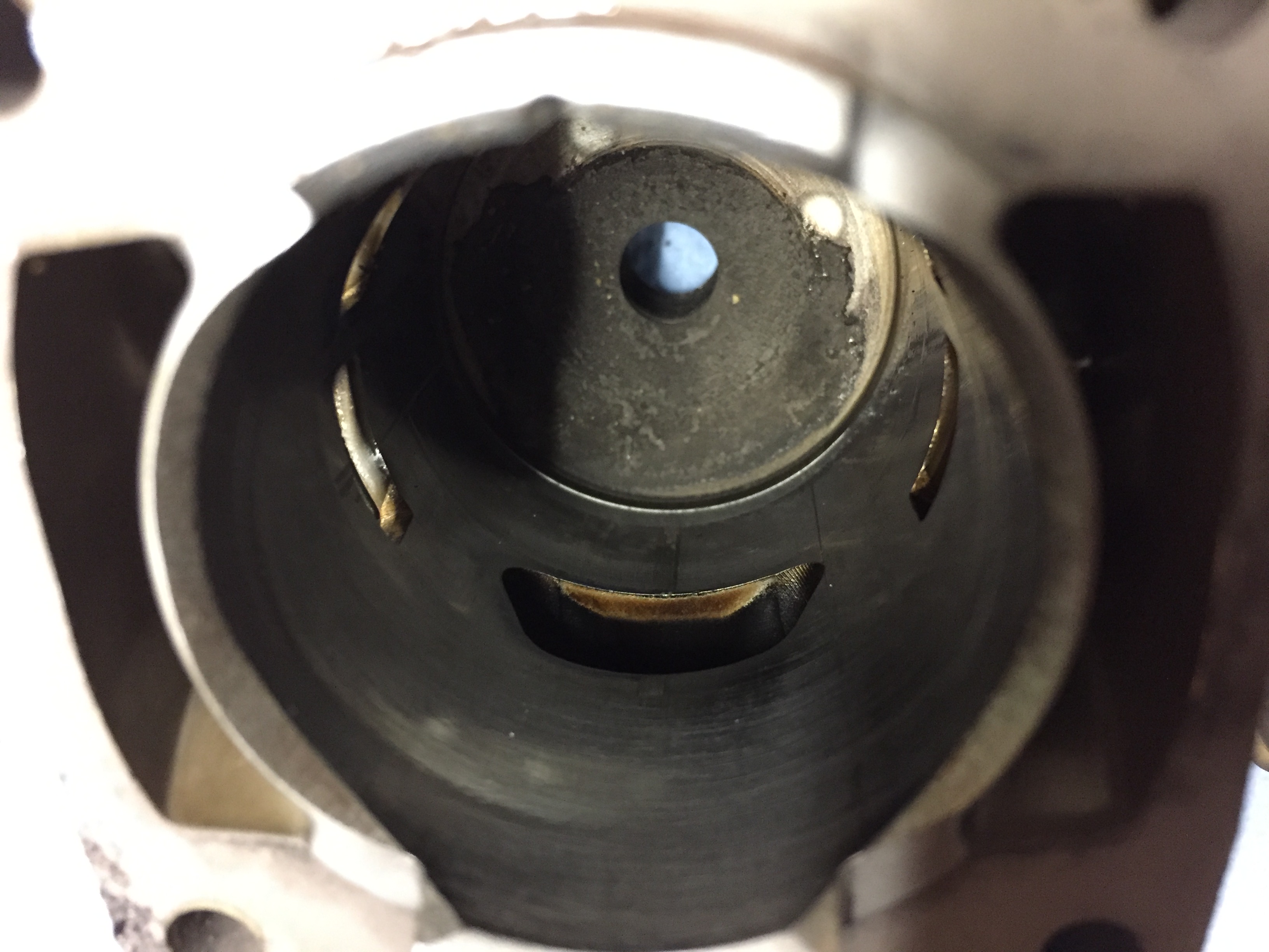

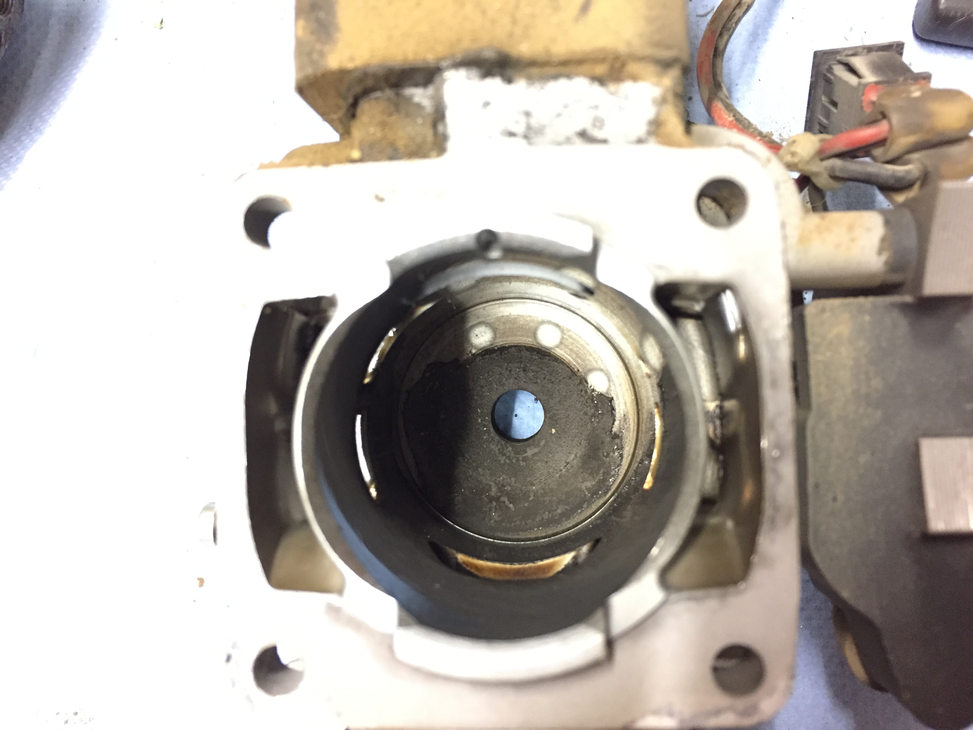

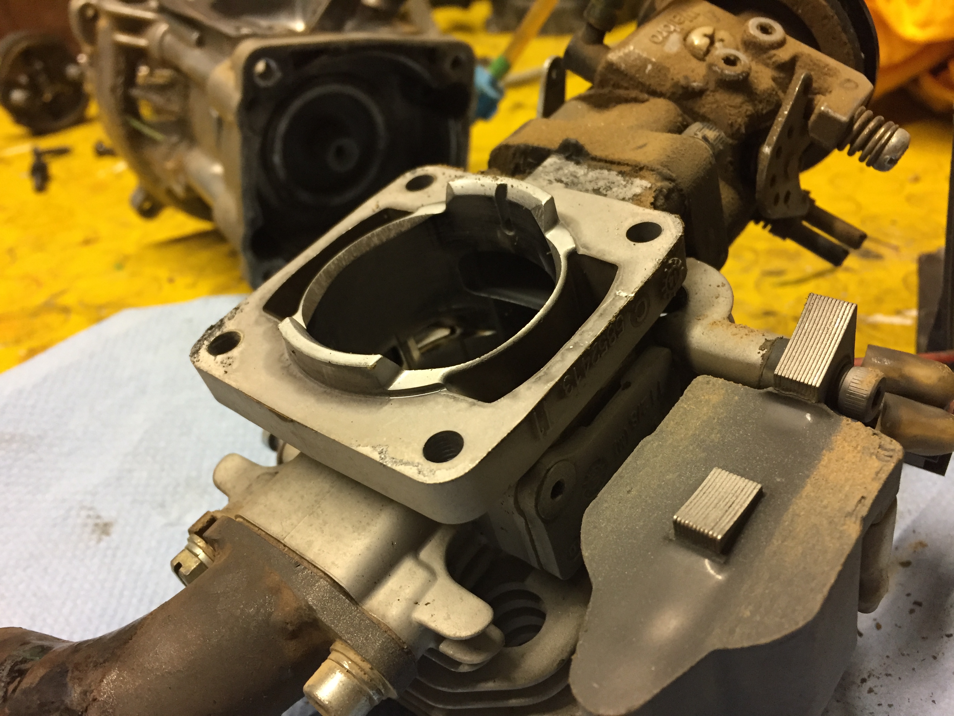

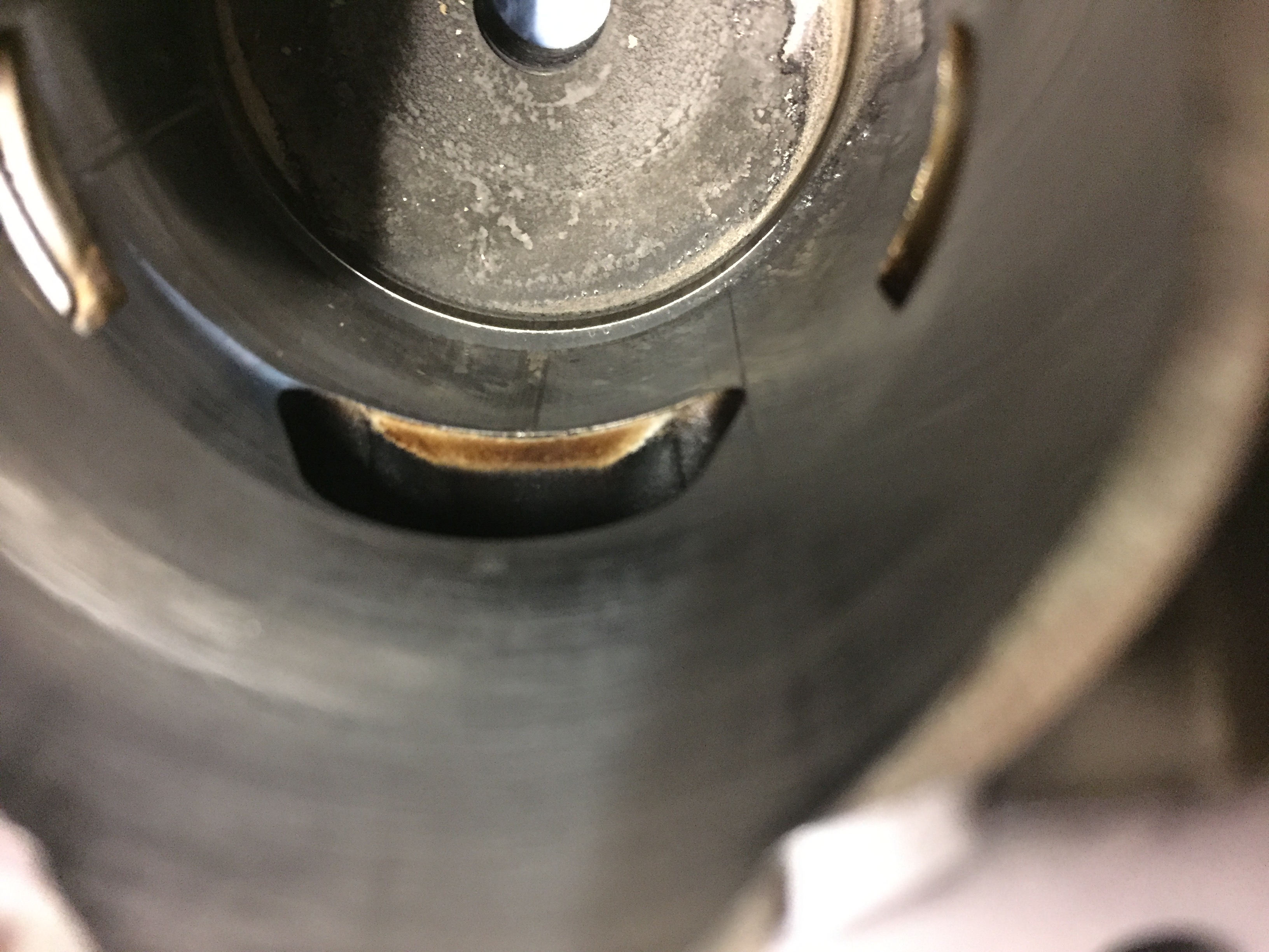

    Habe vor ein paar Wochen dann mal den Motor zerlegt und feststellen müssen, dass der doch etwas gelitten hat (Bilder siehe Anhang).
    Auf der Laufbahn des Zylinders sind am Einlass und an den Überströmern starke Riefen. Spürt man sehr gut mit dem Fingernagel. Angesprungen ist der Motor so lala, wie immer halt.
    Bin Bisher mit Stihl HP Öl 1:50 gefahren, habe aber aufgrund der Rußbildung nun bei all meinen Modellen auf Motul 800 Offroad 1:25 umgestellt. Mal sehen wie sich das macht.
    Den MOtor hab ich komplett neu abgedichtet, neue KWG Lager, neuer Kolbenring und Kolbenbolzen, neue Kurbelwelle und neuen Zylinder verpasst.
    Quasi nur noch Das KWG und den Kolben vom alten Motor übernommen.
    Den Pocketbikestarter hab ich auch neu gespannt.
    Motor sprang super an, muss ihn aber noch ordentlich einstellen. Einfahren gibts nur bedingt. Werde ned die ganze Zeit mit Vollgas über die Wiese brettern, aber es dennoch auch ned wirklich gemütlich angehen lassen.
    Die Riefen am Zylinder kommen vermutlich von Dreck oder es ist ihm halt damals beim Einfahren auf der Wiese doch zu warm geworden (H Nadel war damals viel zu mager).

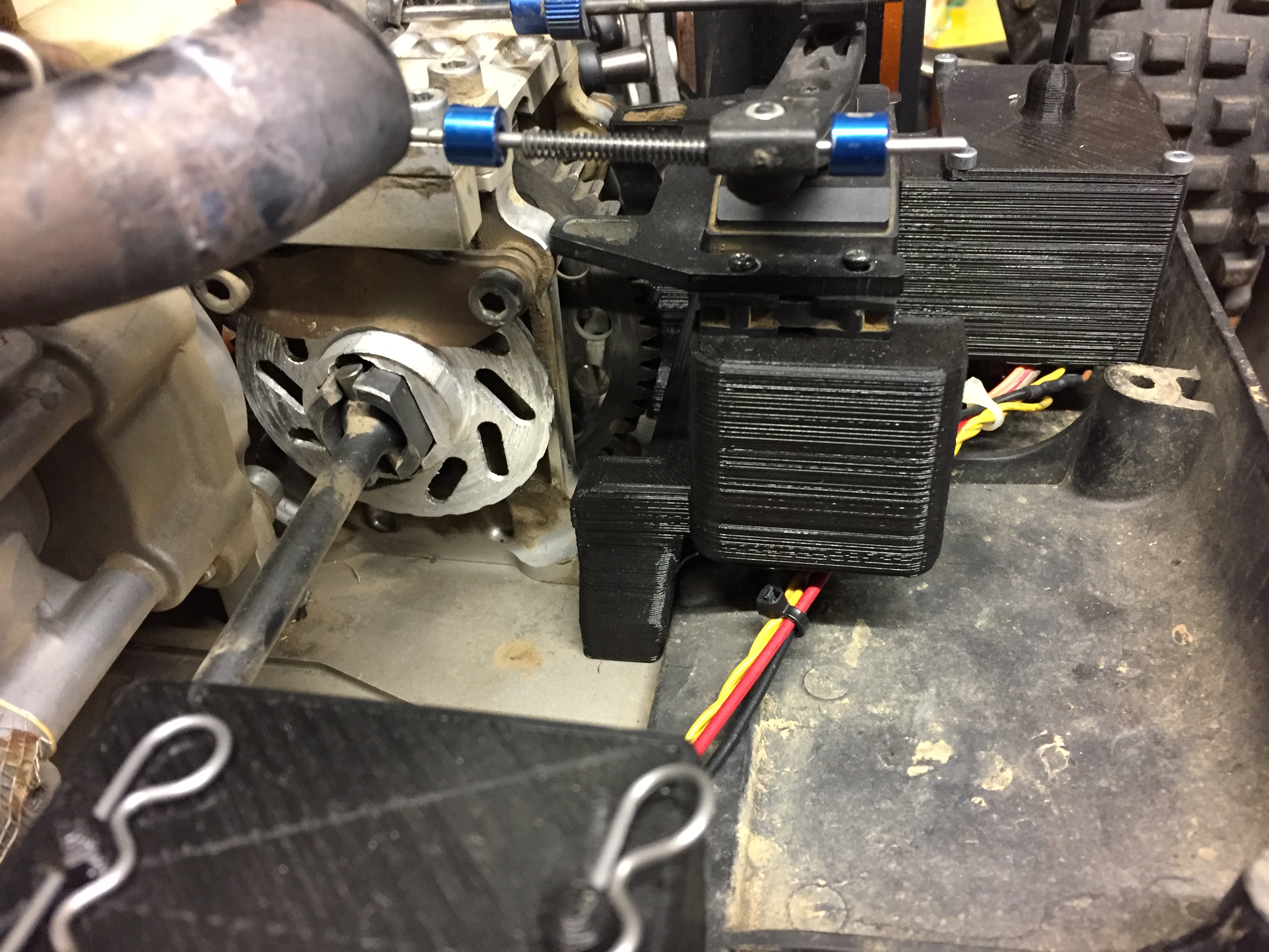

    Hab mir Anfang Januar 2019 nen 3D Drucker gekauft. Nen Anycubic i3 Mega. Hab wochenlang rumexperimentiert und nun eine EInstellung gefunden mit der sich mein Zeug recht gut drucken lässt.

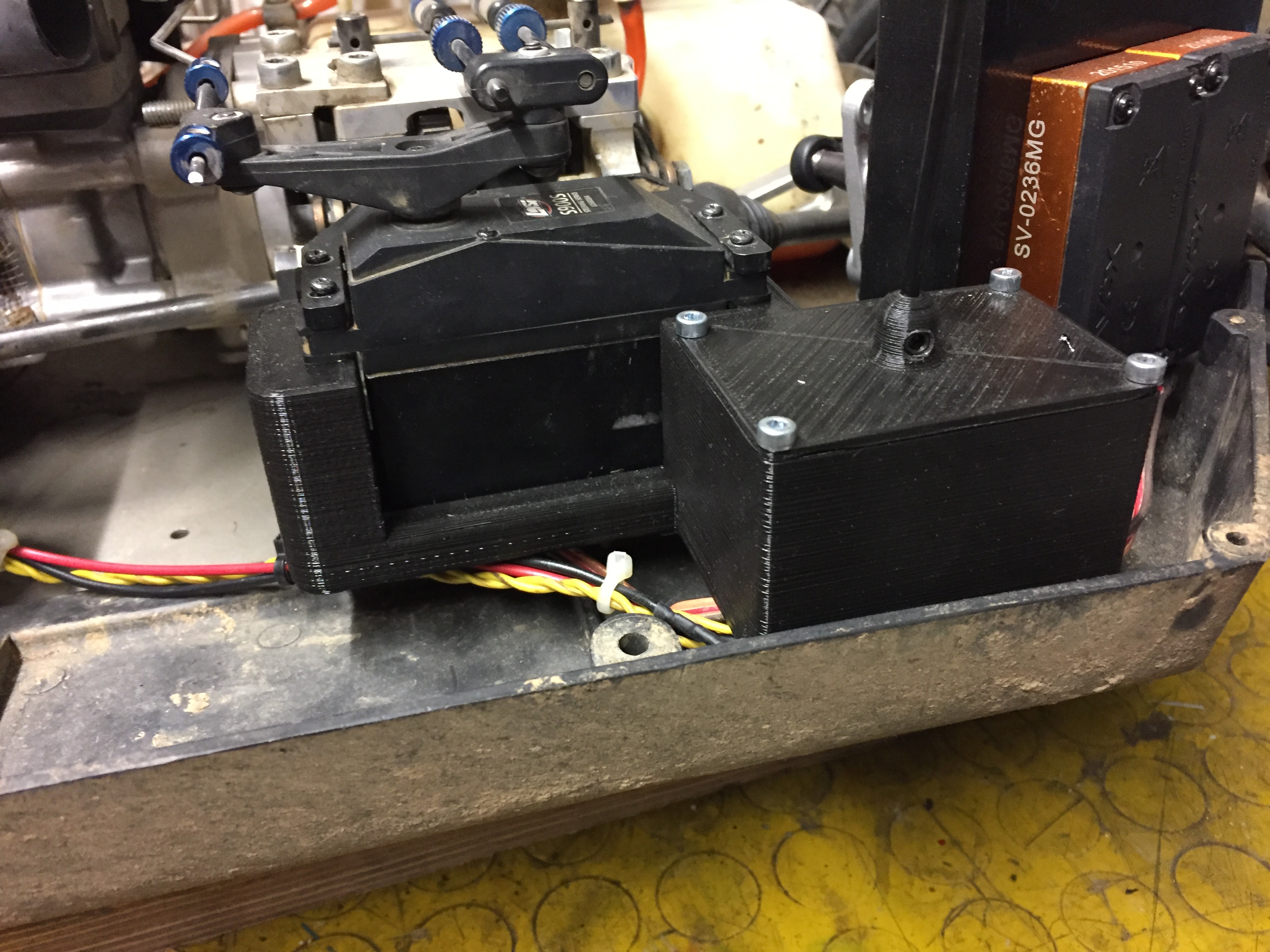

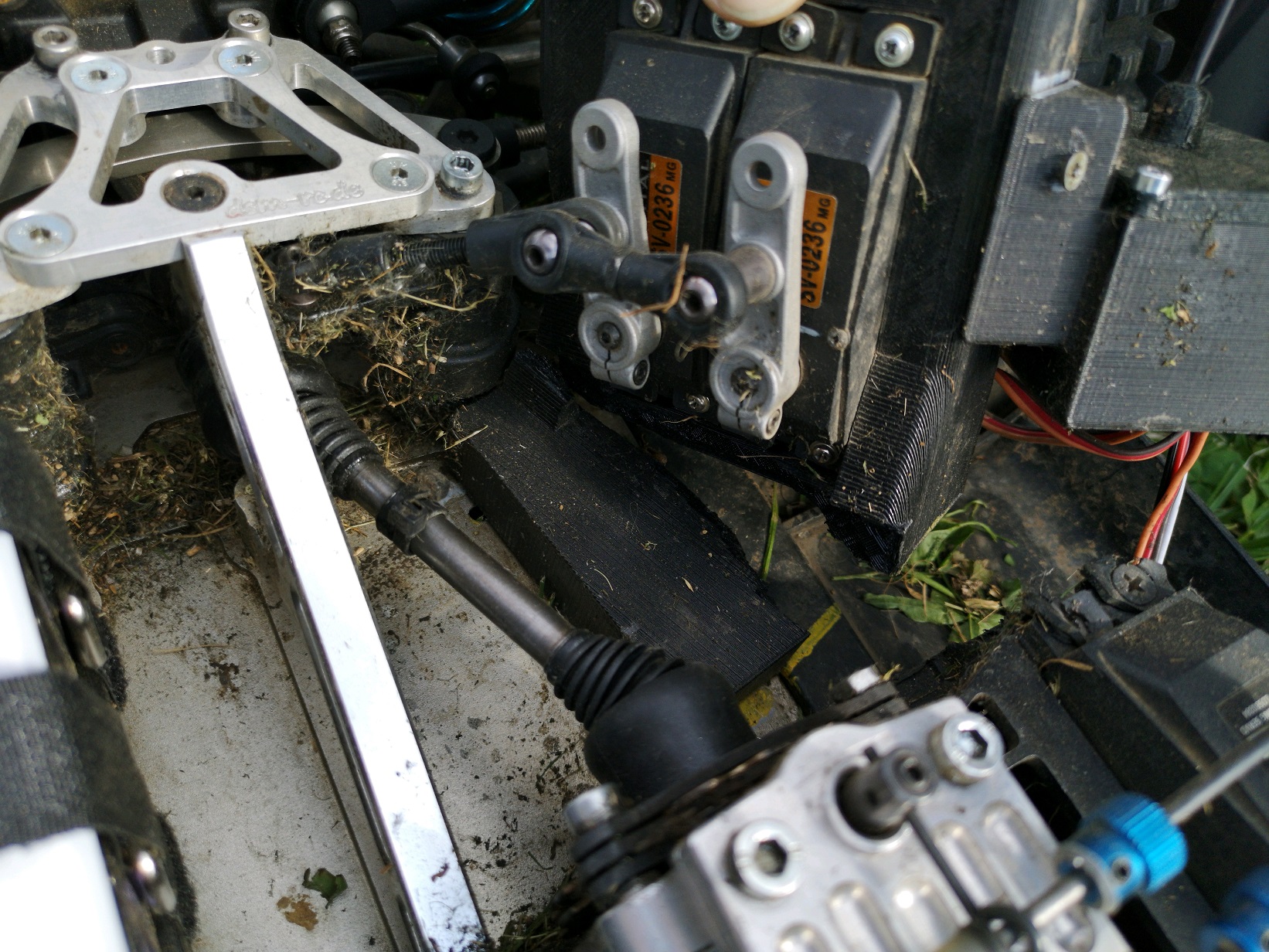

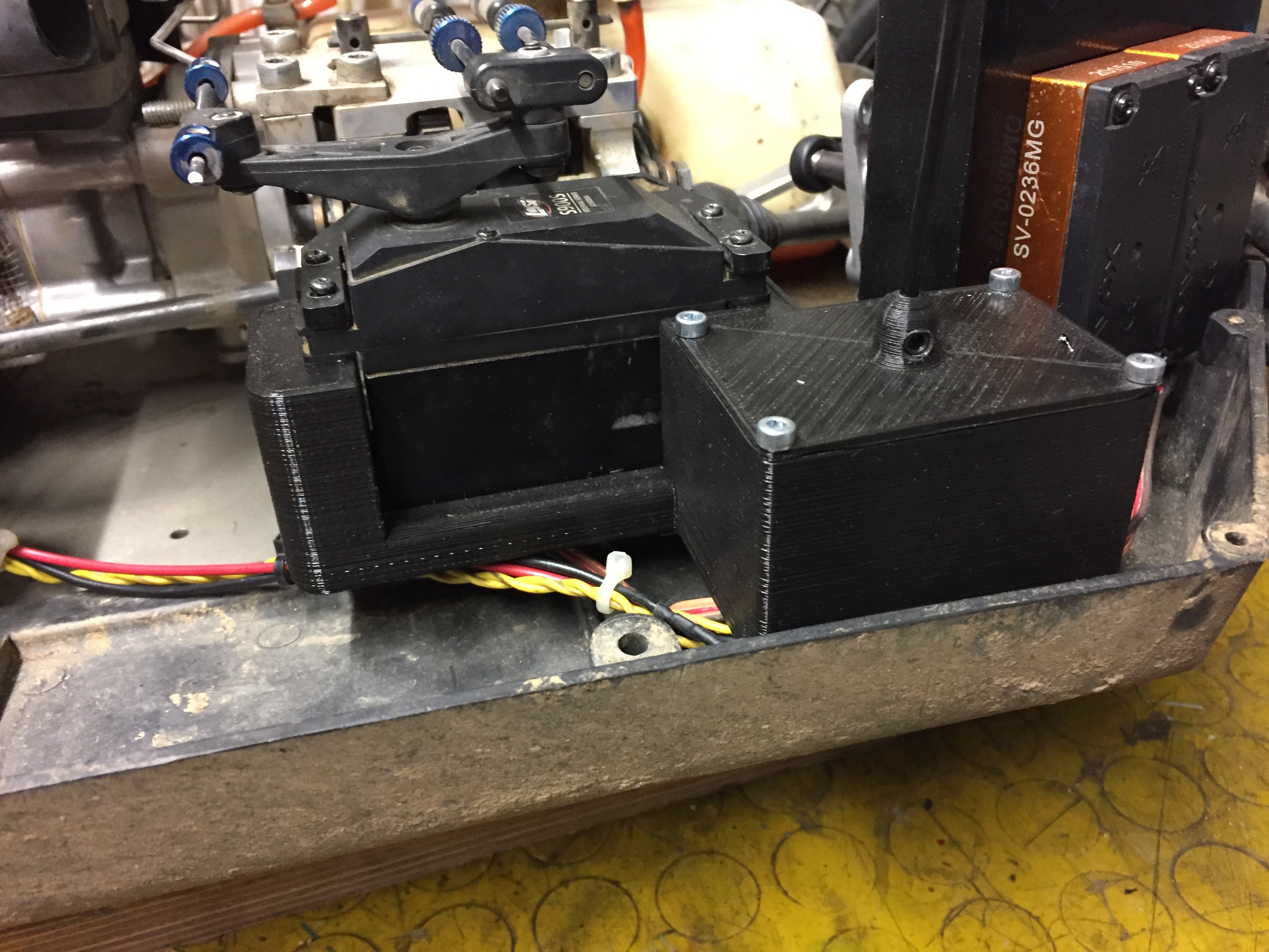

    Ich kam auf die Idee mein Lenkservohalter für den Losi zu drucken. War ja auf liegendes Servo umgebaut mit den Mitteln die ich halt hatte. Blech, Schrauben und nen paar Stücke Kunststoff.
    Inspiriert durch den Losi 5ive-b hab ich mir fix nen Doppelservohalter konstruiert und aus PETG gedrucht. Habe glaube ich 5 mal nen Prototyp aus PLA gedruckt und alles mögliche angepasst bis ich den PETG Druck
    gestartet hab.
    Der Halter ist ziemlich massiv geworden und wurde mit sage und schreibe 80% infill gedruckt.
    Anlenkung hab ich mir die TLR gekauft welche auch im 5ive-b verbaut ist.

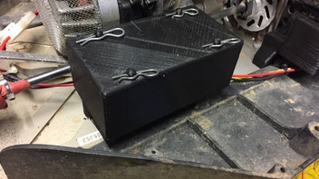

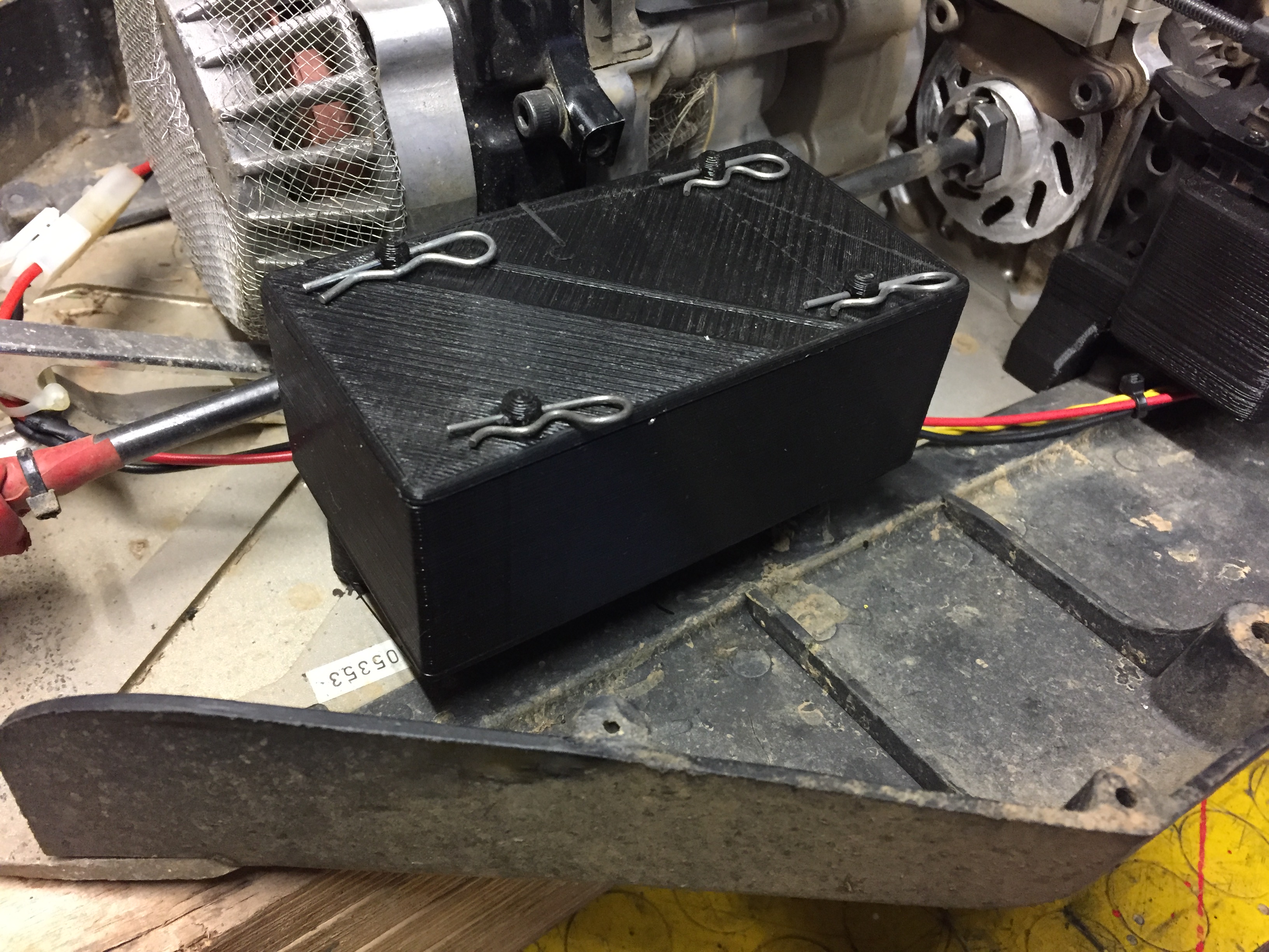

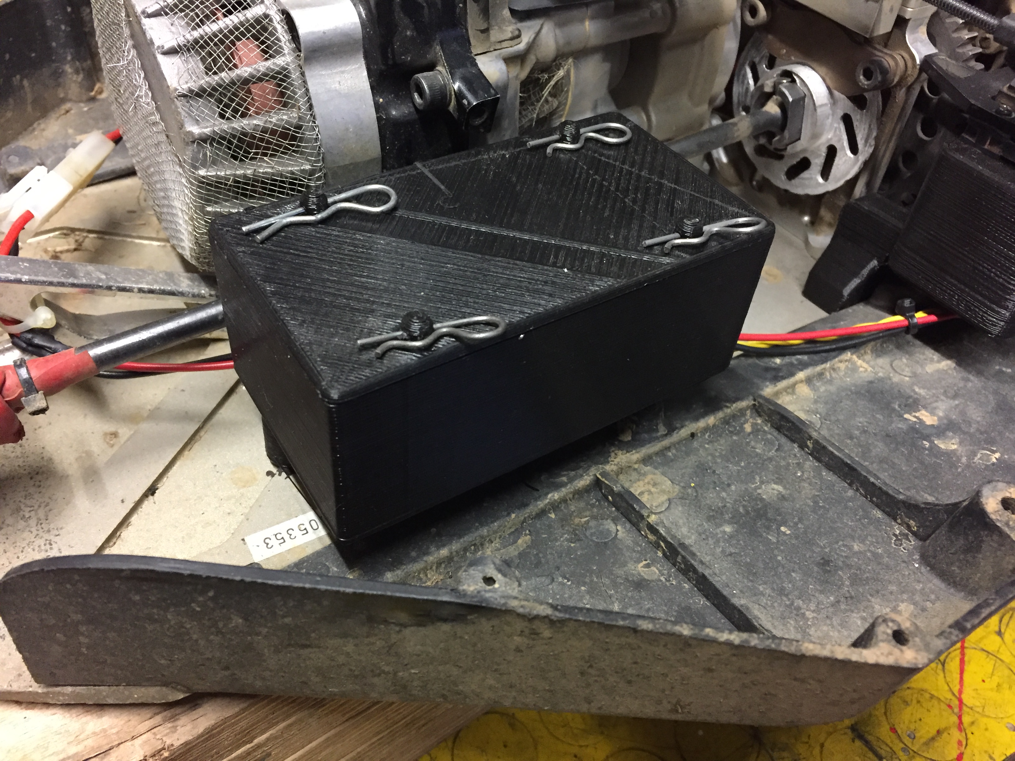

    Habe mir dann gedacht ich drucke eifnach den Rest der Halter und Boxen ebenfalls neu.
    Der Bremsservohalter mit integrierter Empfängerbox ist mit 50% infill gedruckt.

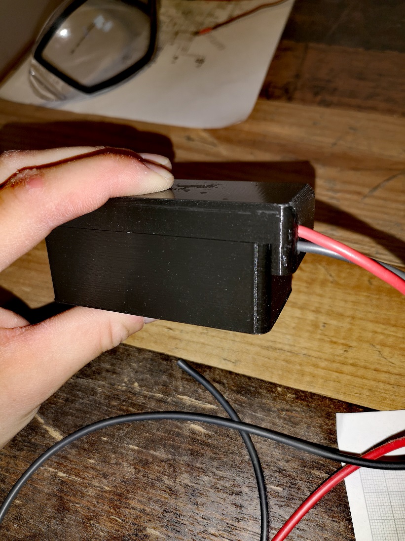

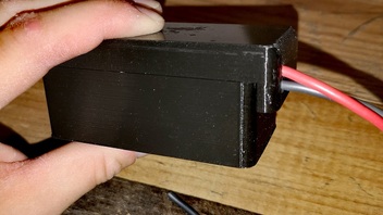

    Die Akkubox ist mit 25% infill gedruckt, was zu wenig ist, mir ist nämlich einer der vier Befestigungspunkte des Deckels abgebrochen.
    Gehalten hats leider nicht. Wurde zu Wabbelig durch die Hitze des MOtors. Einzig der massive Doppelservohalter der Lenkung hat gehalten :D
    unter den Servosaver kam noch ne gedruckte Hülse damit sich dieser nicht mehr lockern kann.

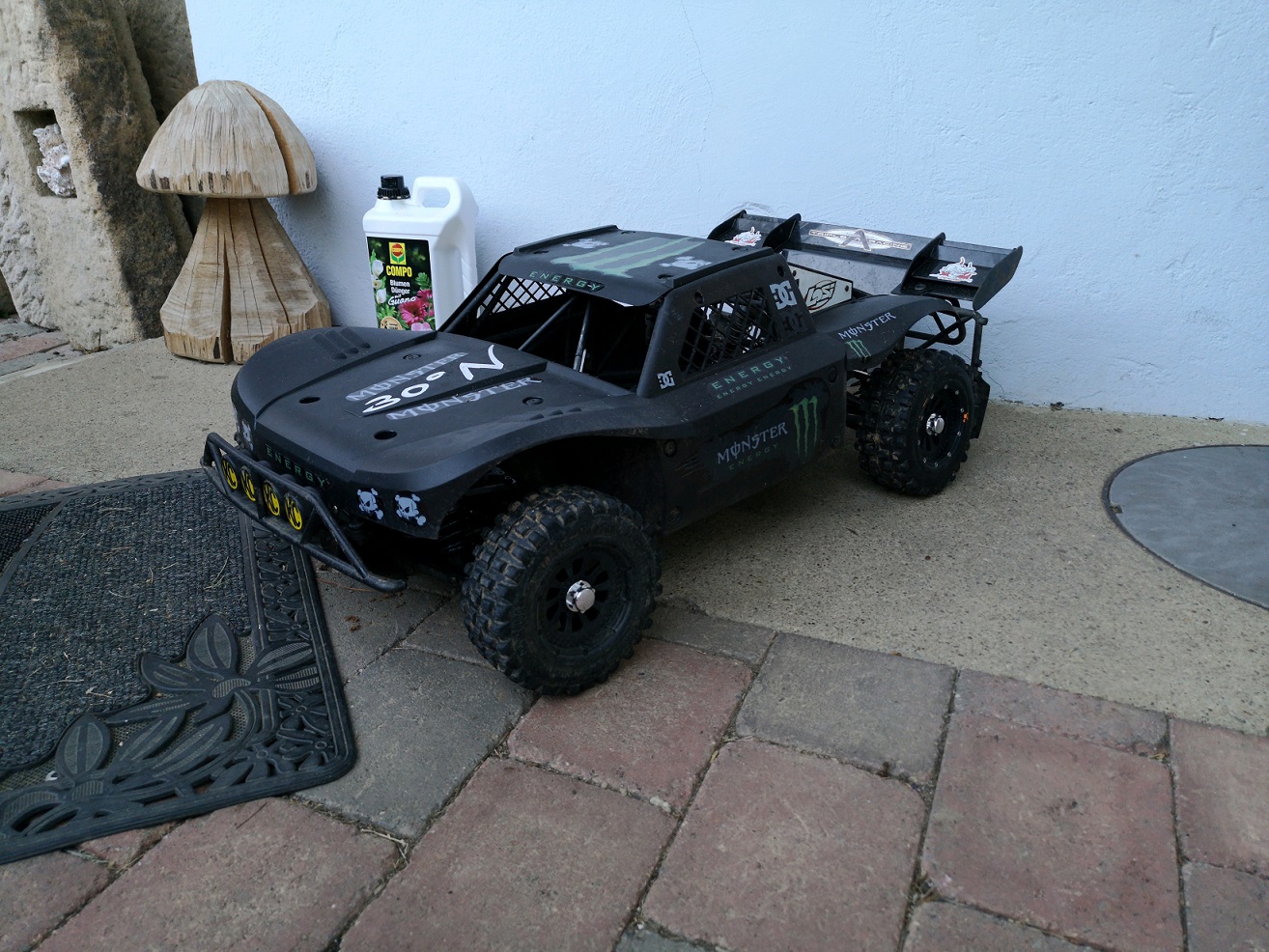

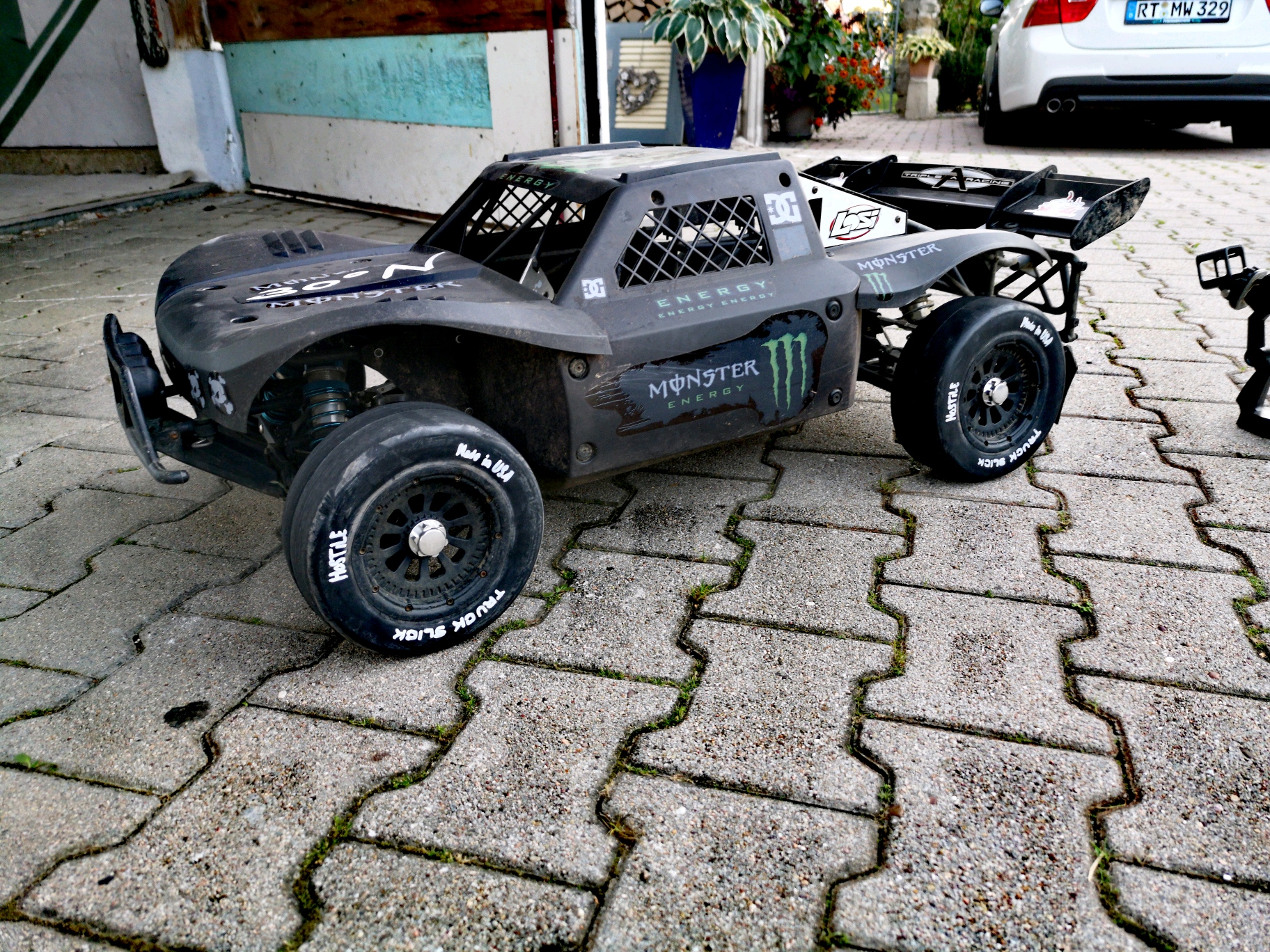

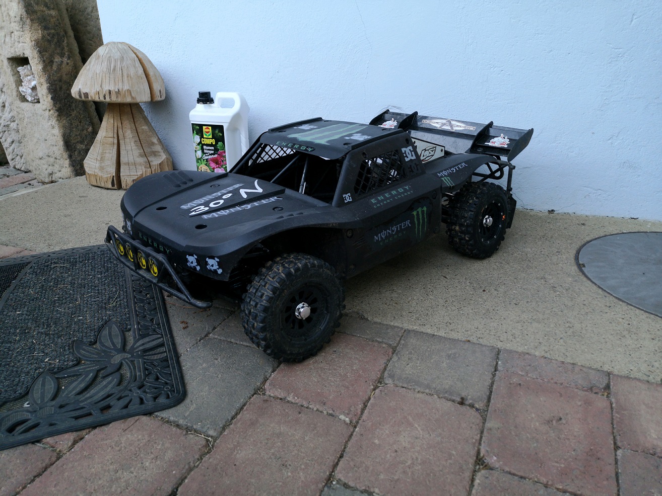

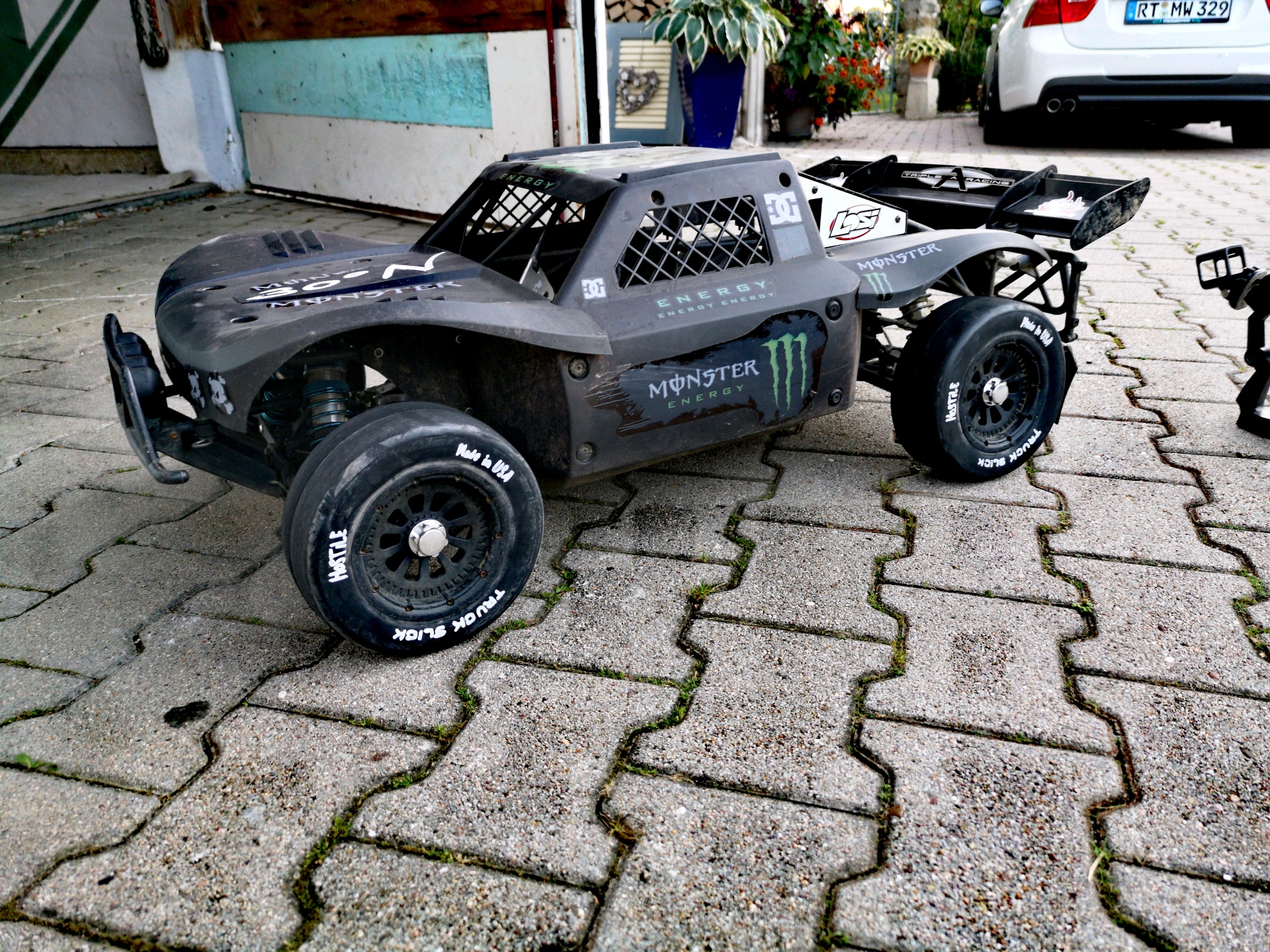

    Dann hab ich die Karo auf ne 30N Karo und nen Heckspoiler von Triple A Racing umgebaut. DIese Karo ist quasi unkaputtbar. Richtig stabiles bzw reißfestes Material.
    Beklebt wurde das ganze aber erst ein Jahr später da man dazu spezielle Aufkleber braucht.

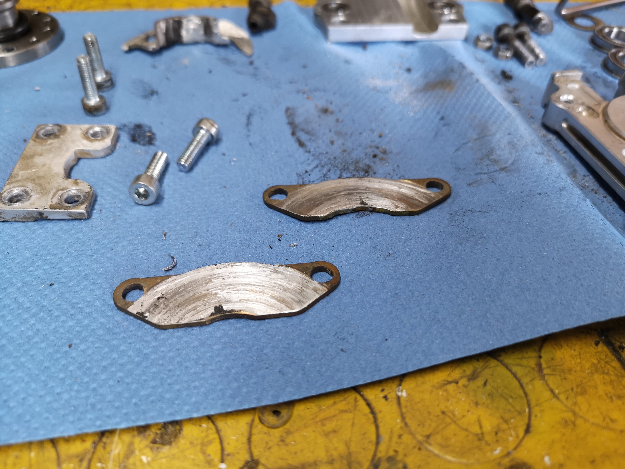

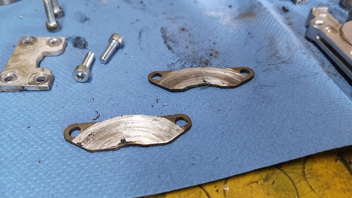

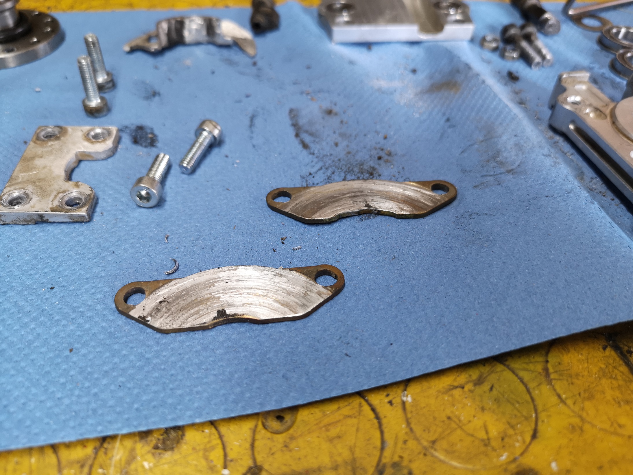

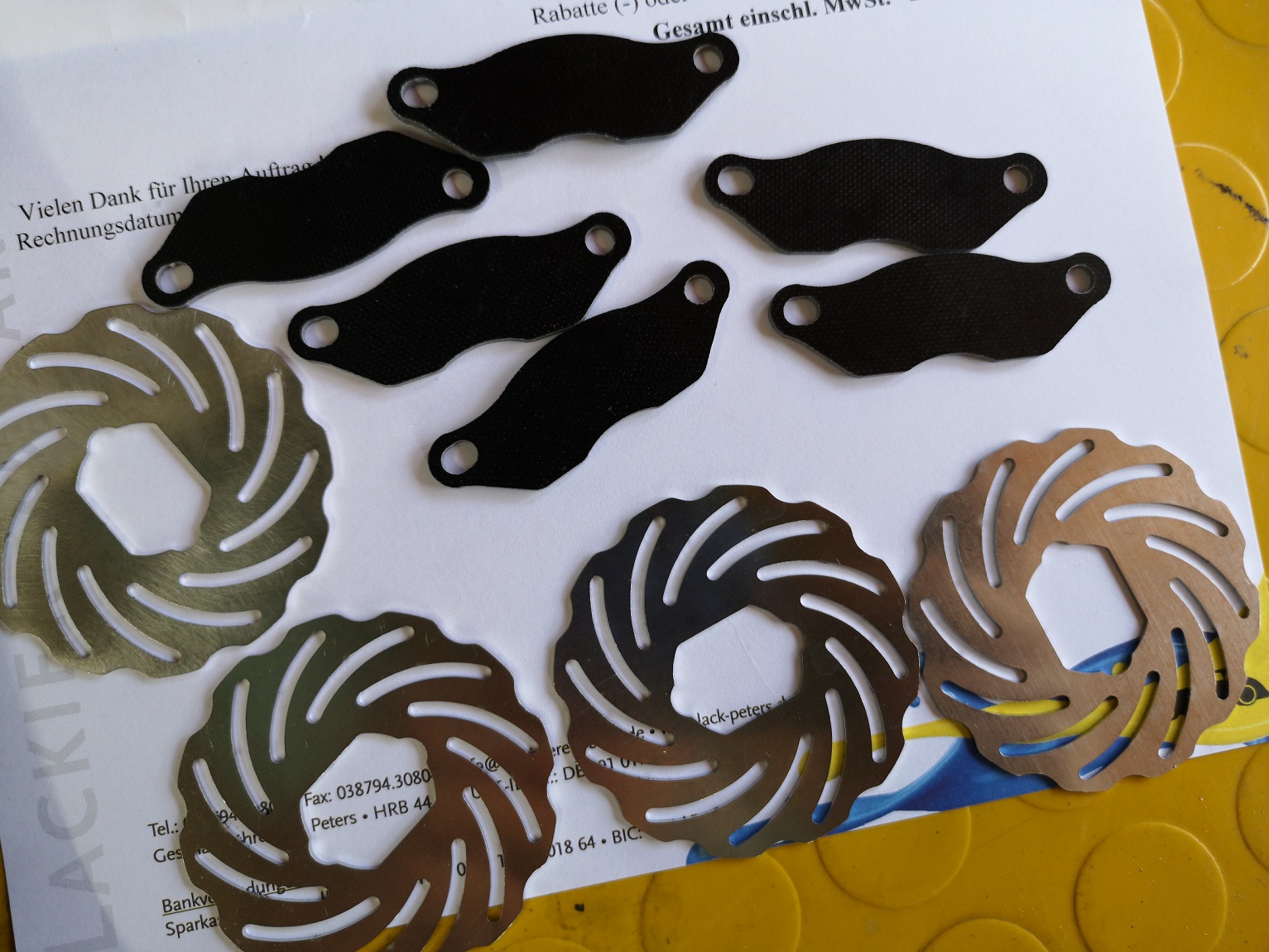

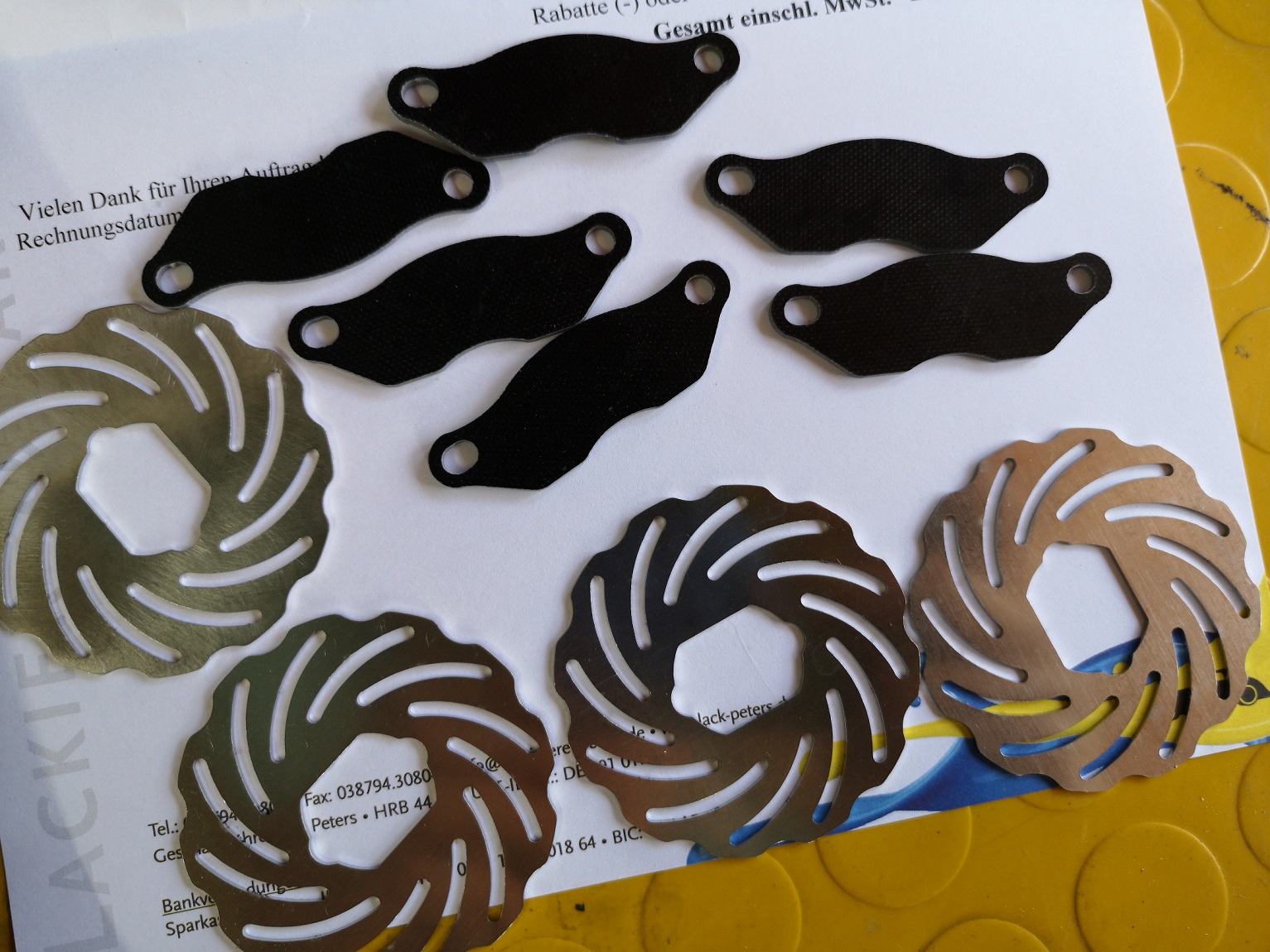

    Dann hats mir letztens meine Bremsscheiben verrissen und es kam ne Top Tuning Bremse rein. DIe Bremsbeläge der alten Bremse waren noch gut und zum Glück hab ich diese aufgehoben, wie sich später rausstellt..

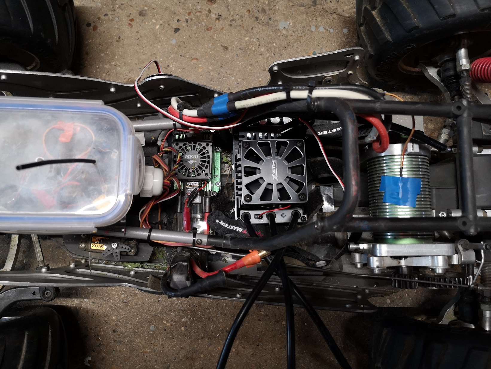

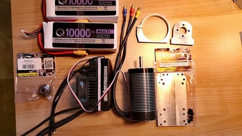

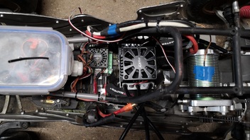

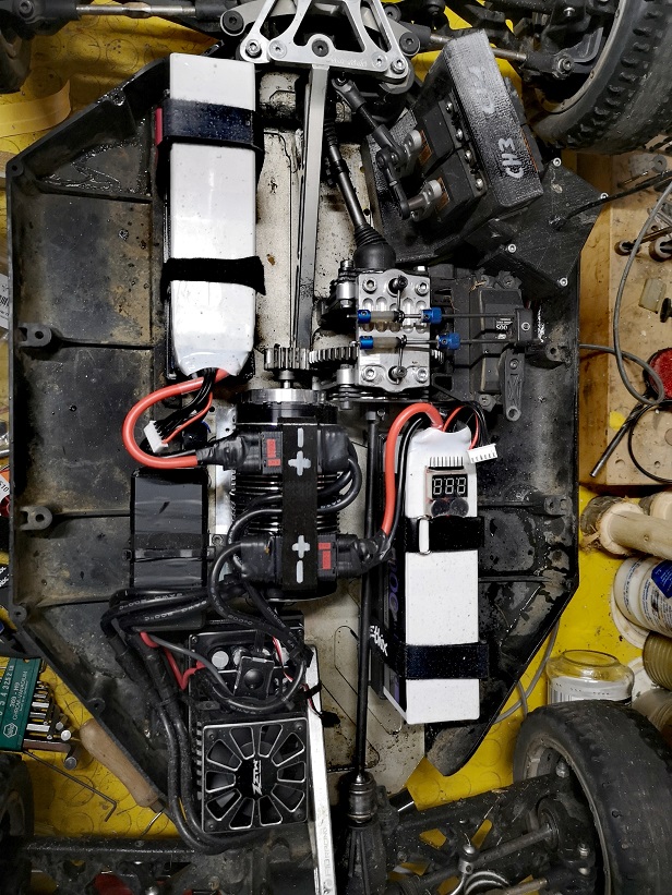

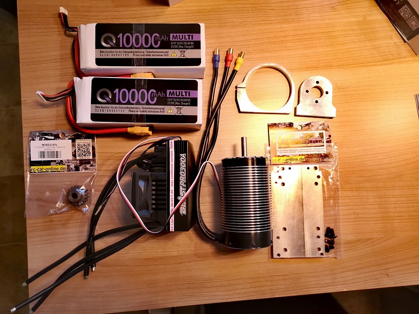

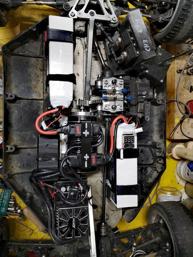

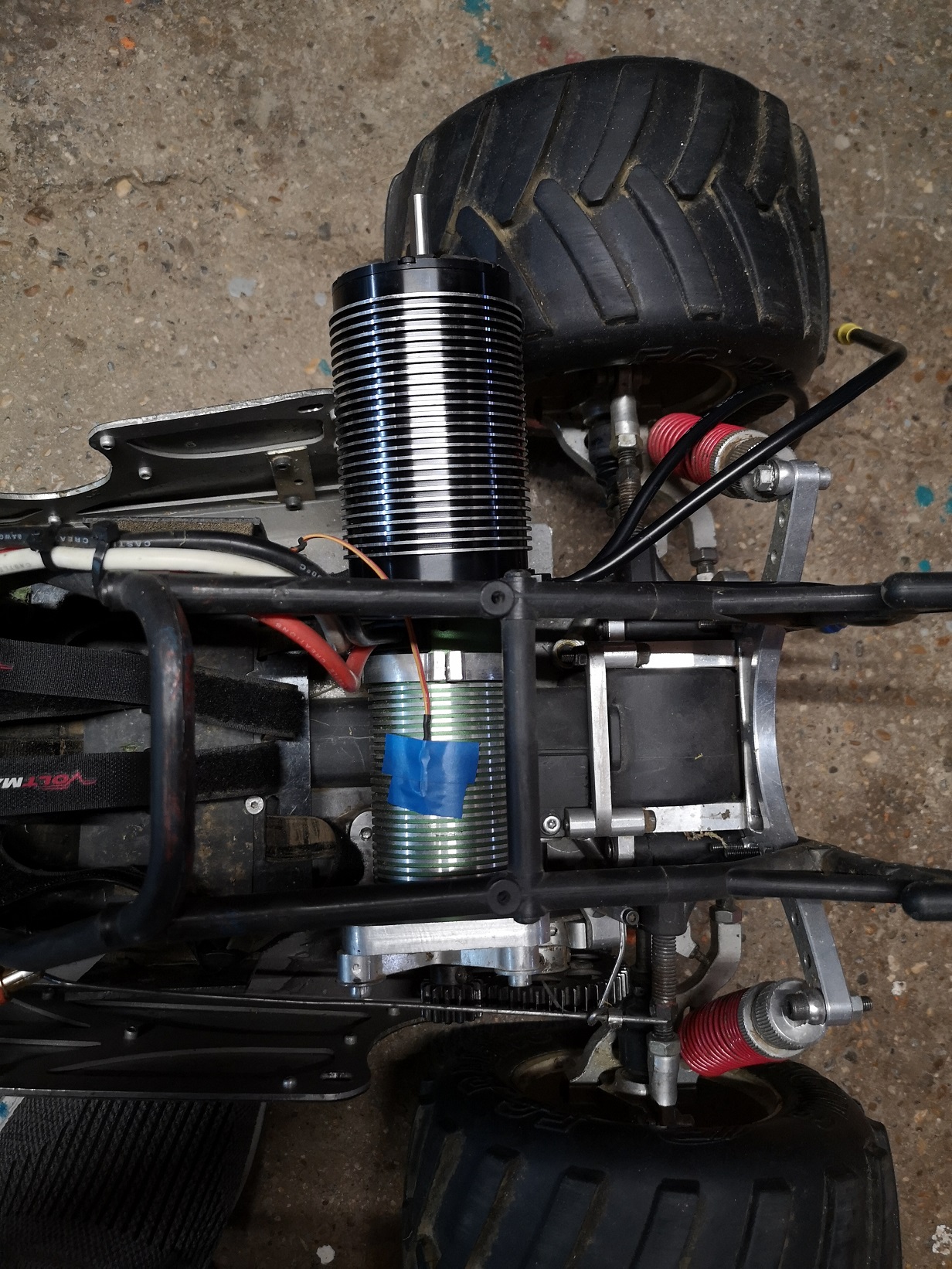

    In dem Zuge kam mir die Idee die ganze Karre auf Brushless umzubauen :D uuund ich hab den Difflocker von der Hinterachse durch ein Diff ersetzt und den Locker anstelle des Mitteldiffs eingebaut ;)
    Die ganze Lehner 3080 und MGM 40063 Sache war mir zu teuer (>2000EUR).

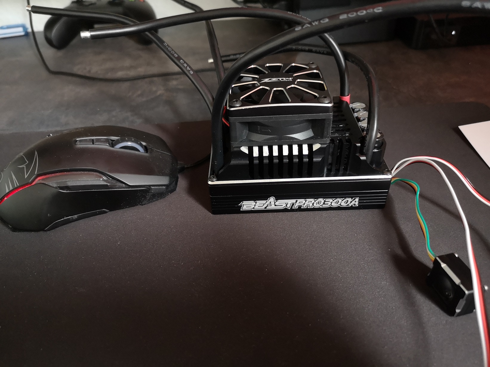

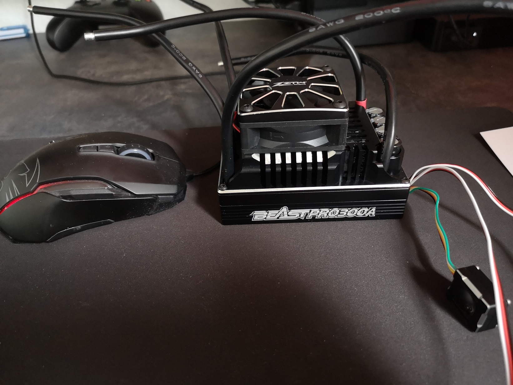

    So kam ich dann auf die Lösung mit der ZTW Combo. Zwar irgendwie wieder so nen No name China Hersteller aber die Komponenten sind doch recht gewaltig.

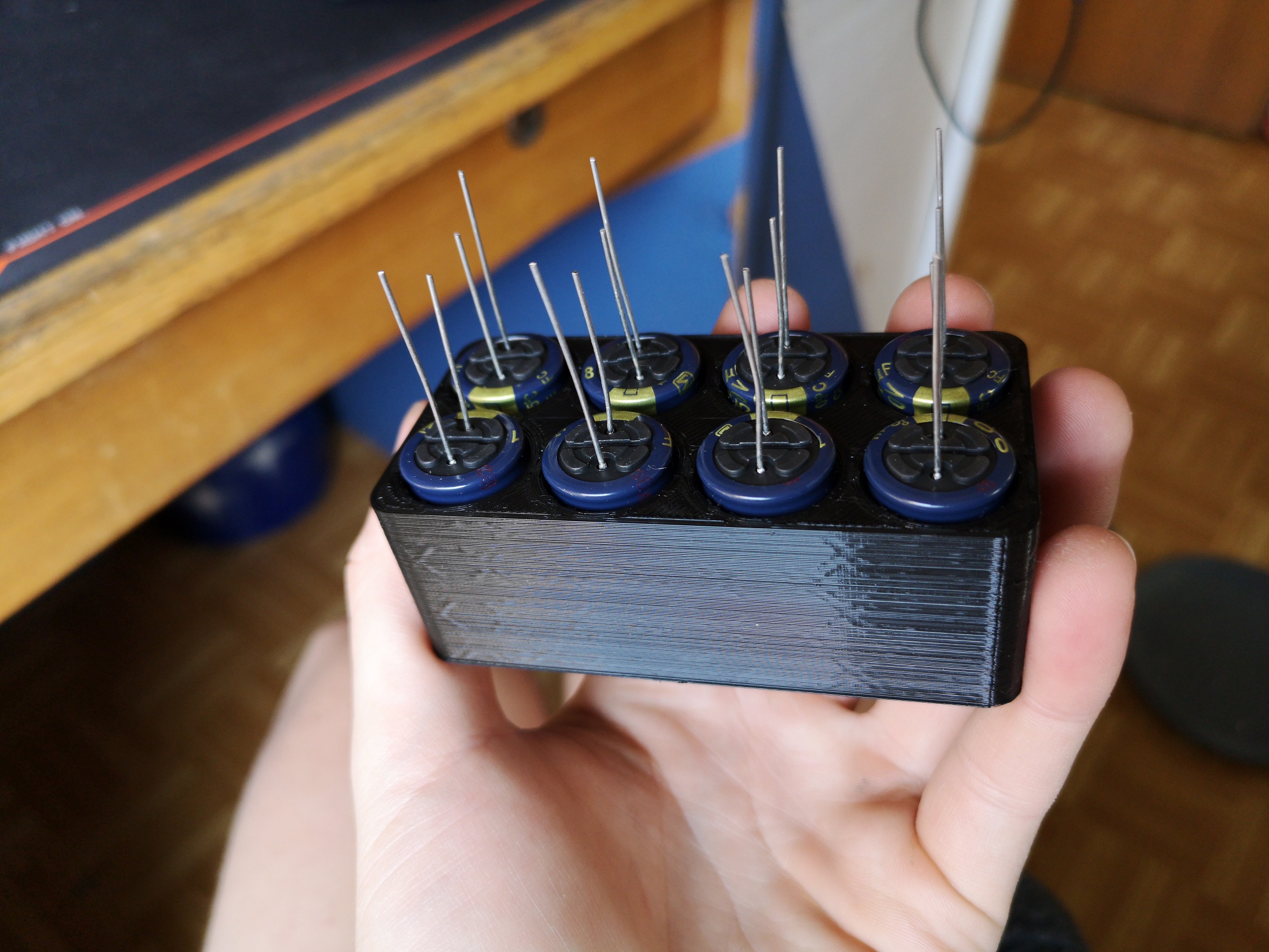

    Der Motor wiegt satte 1,7kg und der Regler 500g. Dazu gabs die 8mm QS8 MGM Antiblitz Stecker mit eingelötetem Widerstand.

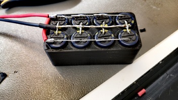

    Gefahren wird das Ganze mit 10S. Also zwei in Reihe geschaltete 5S 10000mAh LiPos von SLS und ner selbstgebauten Kondensatorbank mit sage und schreibe 14400uF :D
    Bei der ersten Fahrt auf nasser Straße hatte ich noch was am Regler falsch eingestellt sodass nur 60% Leistung anlagen.
    Hier die erste Fahrt:
    Bei der zweiten Fahrt auf trockener Straße hab ich das korrigiert und es lag die volle Leistung von sage und schreibe 10kw an. Hölle wie das DIng marschiert. Topspeed mit leerem Akku waren laut GPS 70kmh. Mit vollem Akku dürfte sich das Ganze zwischen 80 und 90kmh bewegen.
    Hier die zweite Fahrt:

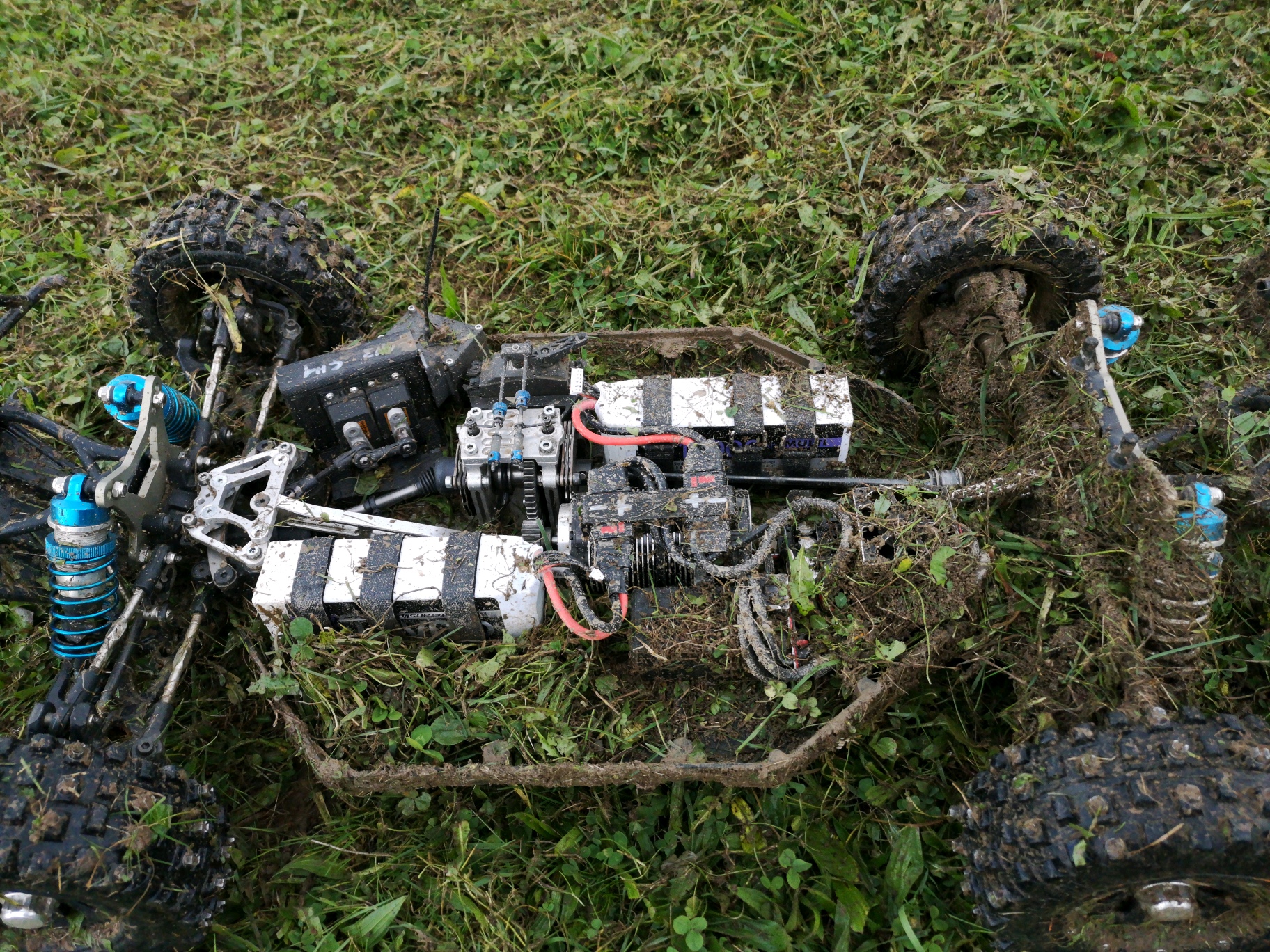

    Die dritte Fahrt war erst vor ein paar Tagen und fand bei mir auf der Wiese statt. Leider bin ich an meiner SChanze so dumm hängengeblieben, sodass es mir meine gedruckte Lenkservohalterung entzwei gerissen hat. Diese hab ich heute geklebt und zwei Spax als Sicherung reingedreht.
    Fahrzeit wird allerdings witzig. nach nur 5 Minuten über die Wiese prügeln waren die LiPos schon bei einer Zellenspannung von 3,79V angelangt. und das im Ruhemodus also ne gute Stunde daheim am Junsi gemessen. Muss wohl mal das Motortiming von NORMAL auf NIEDRIG stellen. Zwar weniger Leistung aber längere Fahrtzeiten. Denke aktuell komm ich auf 10min raus wenn mir der Motor nicht überhitzt. Läuft etwas ineffizient das Ganze.
    Hier die dritte Fahrt:
    Gesamtgewicht sind aktuell jetzt 20,7kg fahrfertig.

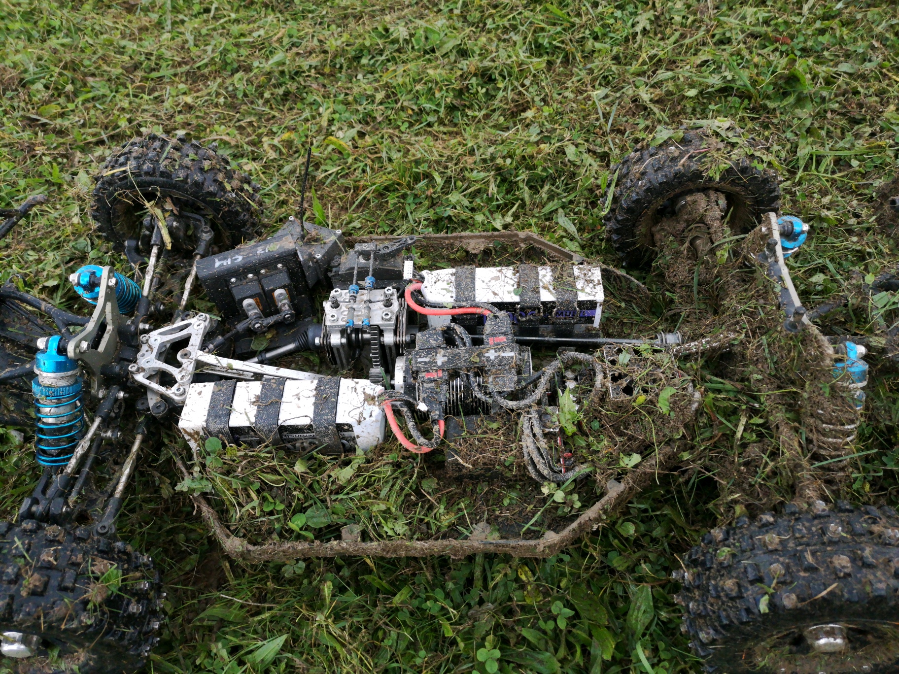

    Ich versuch mal hier drunter alle möglichen Bilder zu klatschen.
    Unter den Bildern sind auch Vergleichsbilder des ZTW Reglers sowie der TOP Tuning Bremse nach der ersten Fahrt (Schwarze Epoxybeläge) sowie des Umbaus auf die alten RCR Beläge (Kupferfarben). Dort muss ich für vorne noch zwei Beläge nachbestellen. Da hab ich noch die letzten beiden brauchbaren Epoxybeläge verwendet.
    Warum die so gestorben sind war mir dann auch klar. Musste ja das Bremsservo auf Kanal 4 verlegen. Da waren keine Endpunkte definiert und so hat das Bremsservo mit allem was es kann dran gezogen und mir die Beläge zerdrückt.....
    Wie gehts jetzt weiter:
    Erstmal wird die Lenkung samt Empfängerbox wieder montiert. DAnn werden ein paar Settings am Regler vorgenommen und dann wird weiter getestet :D
  • Hier gehts weiter mit den nächsten Bildern:

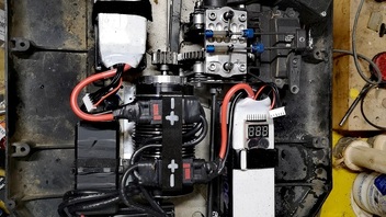

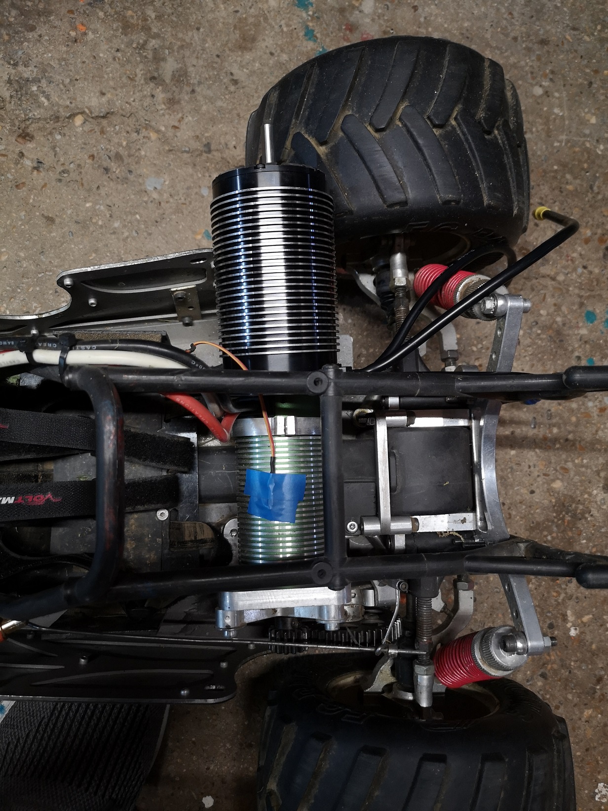

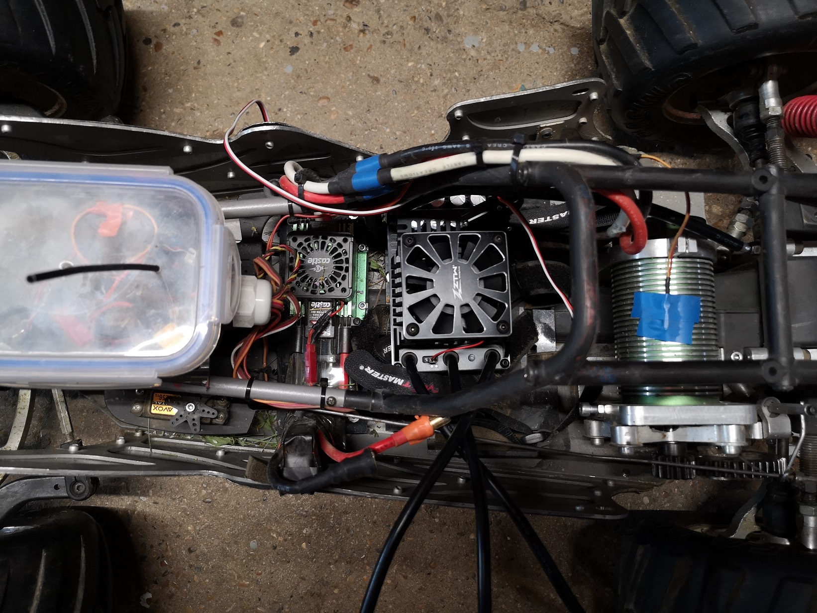

    DIe Brushlesscombo sowie ein Größenvergleich zur Castle Combo im FG 4WD.

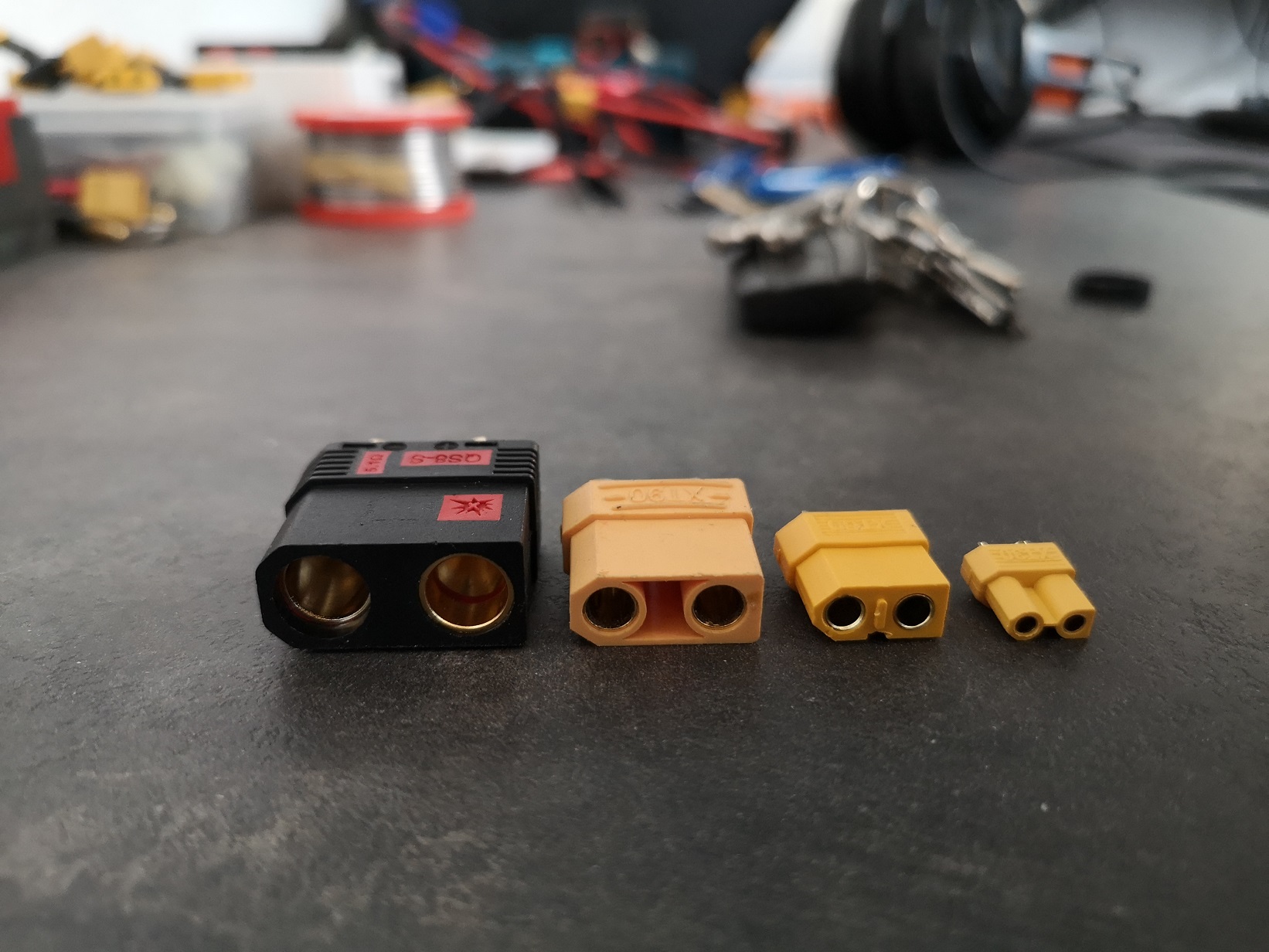

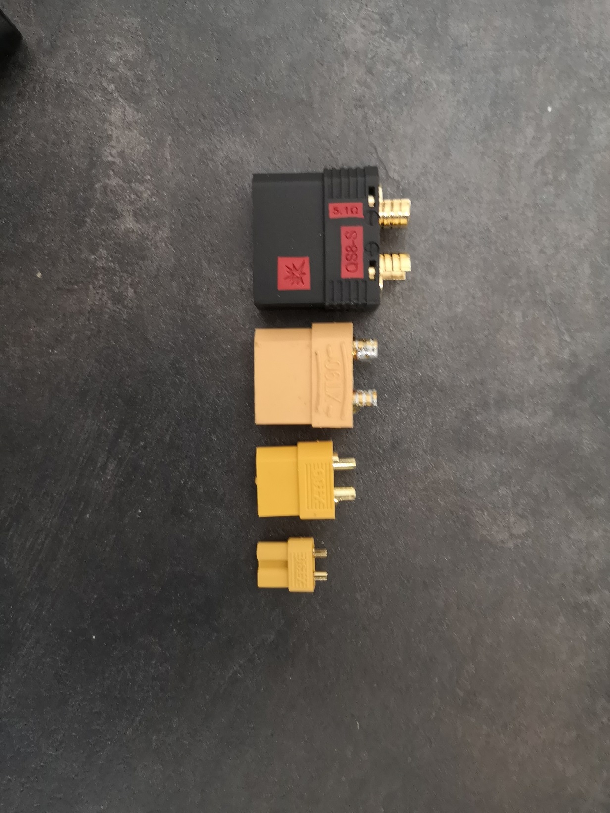

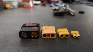

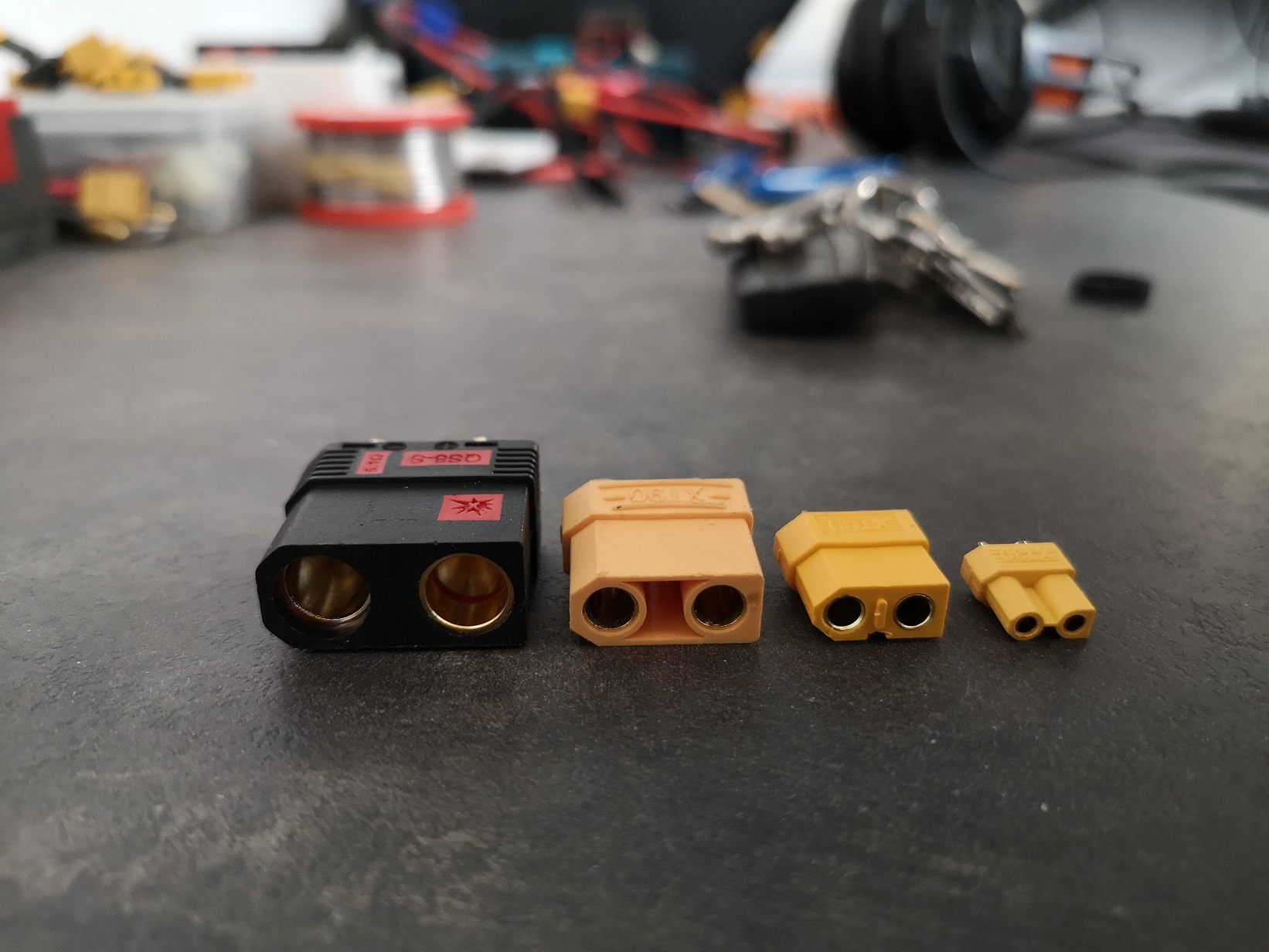

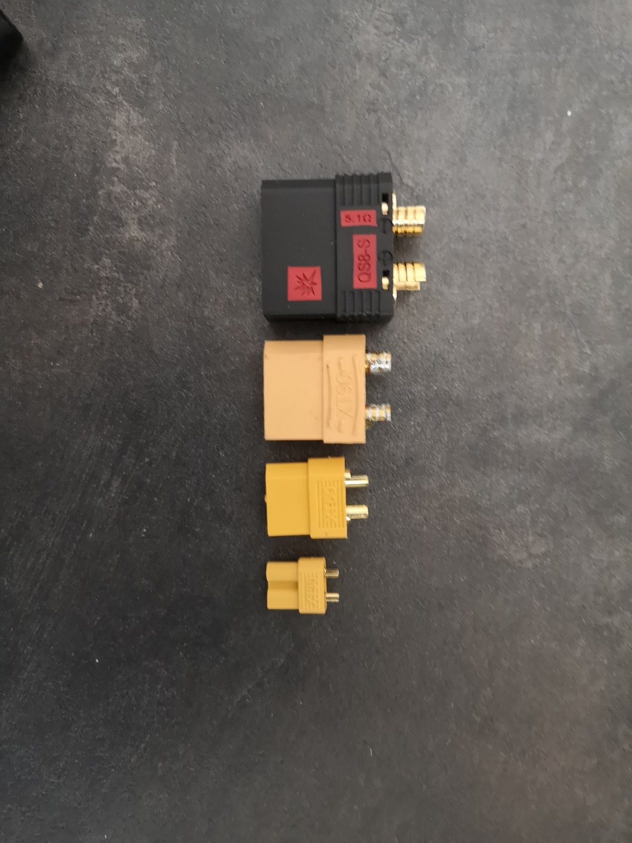

    Ebenfalls ein Steckervergleich von MGM QS8 zu XT90, XT60 und XT30
    Beim Bild der Combo im Losi nach der ersten Fahrt auf nasser Straße sind noch nicht die endgültigen LiPo Staps dran. Da hab ich mitlerweile neue hier.
    Jeder LiPo wird nun mit 3 Straps befestigt.

    Diese MGM Stecker schauen sehr Interessant aus,wie sind deine bisherige Erfahrungen damit?Kommen diese Serienmäßig mit Antiblitz(Schaut dannach aus)?
    "Ineffizient" In wie fern?Wohin bewegen sich die temperaturen den hin,wäre eine Entlastung in richtung runterritzeln nicht Möglich?Das Fahrzeuggewicht ist aber auch eine Ansage,heftiges Teil..
    Mit den SLS Lipos habe ich bisher nur absolut positive Erfahrungen machen können, in den booten,aber auch im Flugbereich.
  • Ja kommen serienmäßig mit Antiblitz.
    Stecker sind solide, einzig und allein die Materialstärke vorne an den pins könnte beim Stecker (nicht der Buchse) etwas dicker sein.
    Temperaturen weiß ich noch nicht. Nach 5mins warens aber schon deutlich über 60Grad. Ineffizient in dem Sinne, dass er übermäßig viel Strom zieht und die Akkus schnell leer sind.
    Runterritzeln ginge schon. Aber ob da 2 Zähne viel ausmachen weiß ich nicht.

  • Die Stecker klingen Interessant ,die XT-90 sind bei mir an der Syncron Teilweise "heiss",ergo an der Kotzgrenze :D,Die peaks werden wohl etwas zu hoch für die stecker sein..Mit welchen Strom ist der Stecker den gelistet?
    Autsch,verstehe schon,für einen Inrunner ist dieser Wert dann doch schon etwas hoch,vorallem wenn es länger als 5 Min fahren soll..
    Bin ziemlich optimistisch gegenüber einer signifikanten Besserung bei 2 Zähne am Motorritzel..
    Etwas Zwangsbelüftung durfte zusätzlich Hilfreich sein,dieses lässt sich ja unschwer realisieren..Wie schaut es den mit Externe Kühlrippen in dieser Größenordnung aus?
  • Laut MGM mit 110A Dauerstrom und 500A Peak.
    Sind 8mm Goldies halt in nem vergossenen Stecker. Im Brushless FGs fahre ich auch 8mm Stecker, halt ohne Gehäuse und nur mit Schrumpfschlauch.
    Können schon gut was ab.
    Zwangsbelüften will ich eigentlich nicht und Kühlrippen gibts nichts fertiges. Müsste man alles anfertigen lassen und das ist teuer.

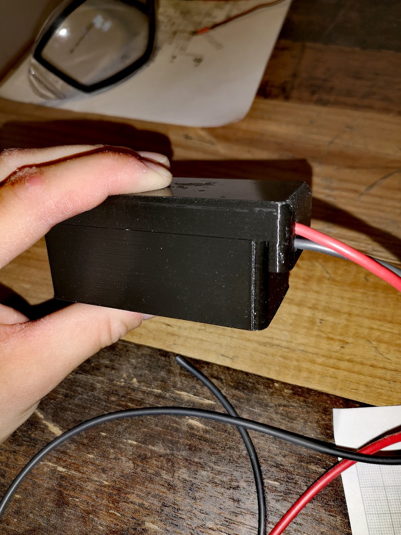

    Habe ja meinen 3D gedruckten Kabelverteiler auf dem Motor, da müsst ich mir dann au wieder was einfallen lassen.
    Ich teste die Tage mal mit niedrigerem Motortiming.
    Oder ich fahr nochmal so bis die Akkus leer sind, stopp nebenher die Zeit und messe dann die Temperaturen.

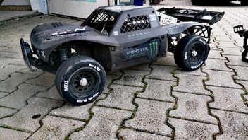

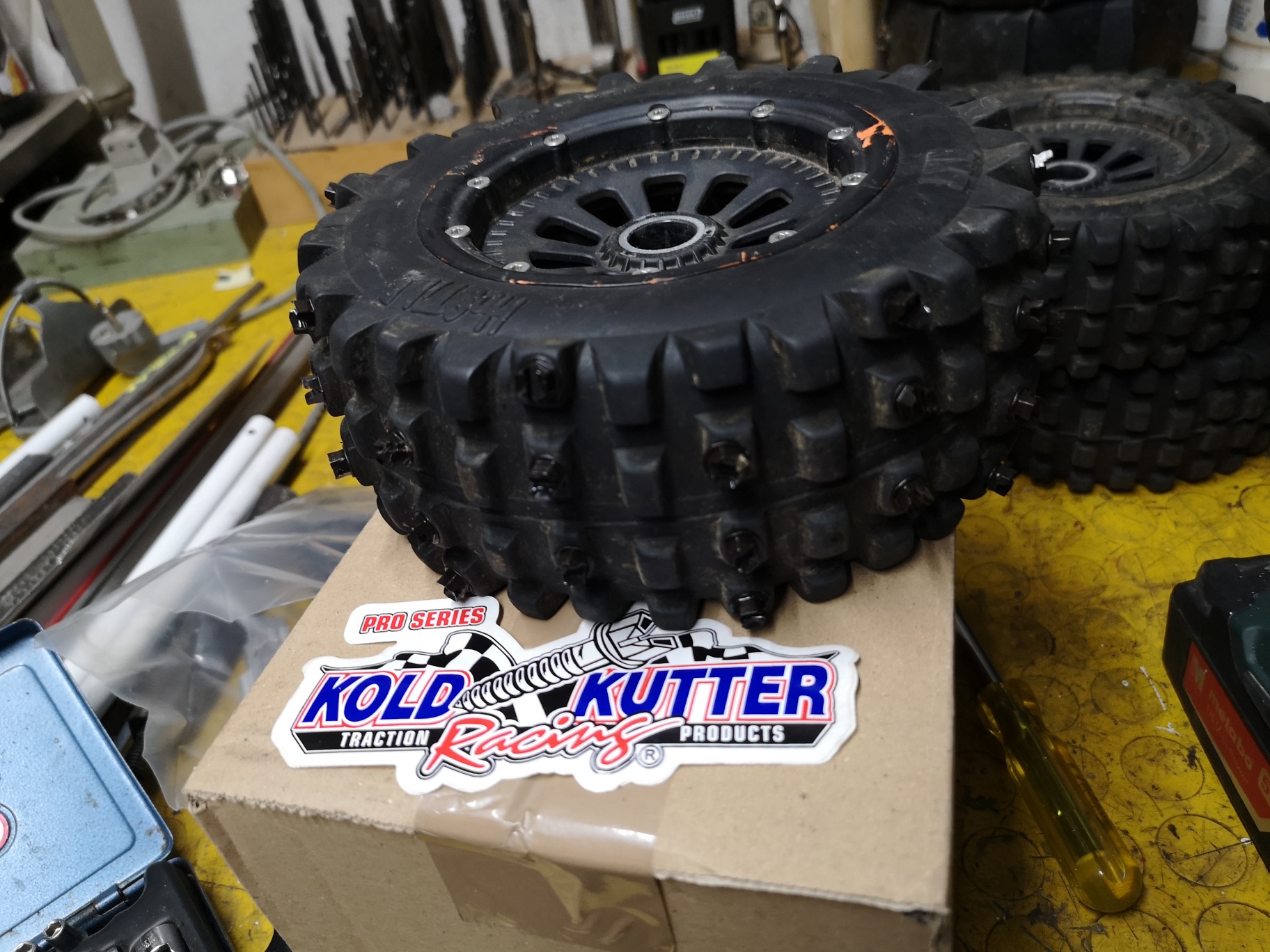

  • Sooo ich berichte mal wieder.

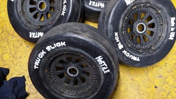

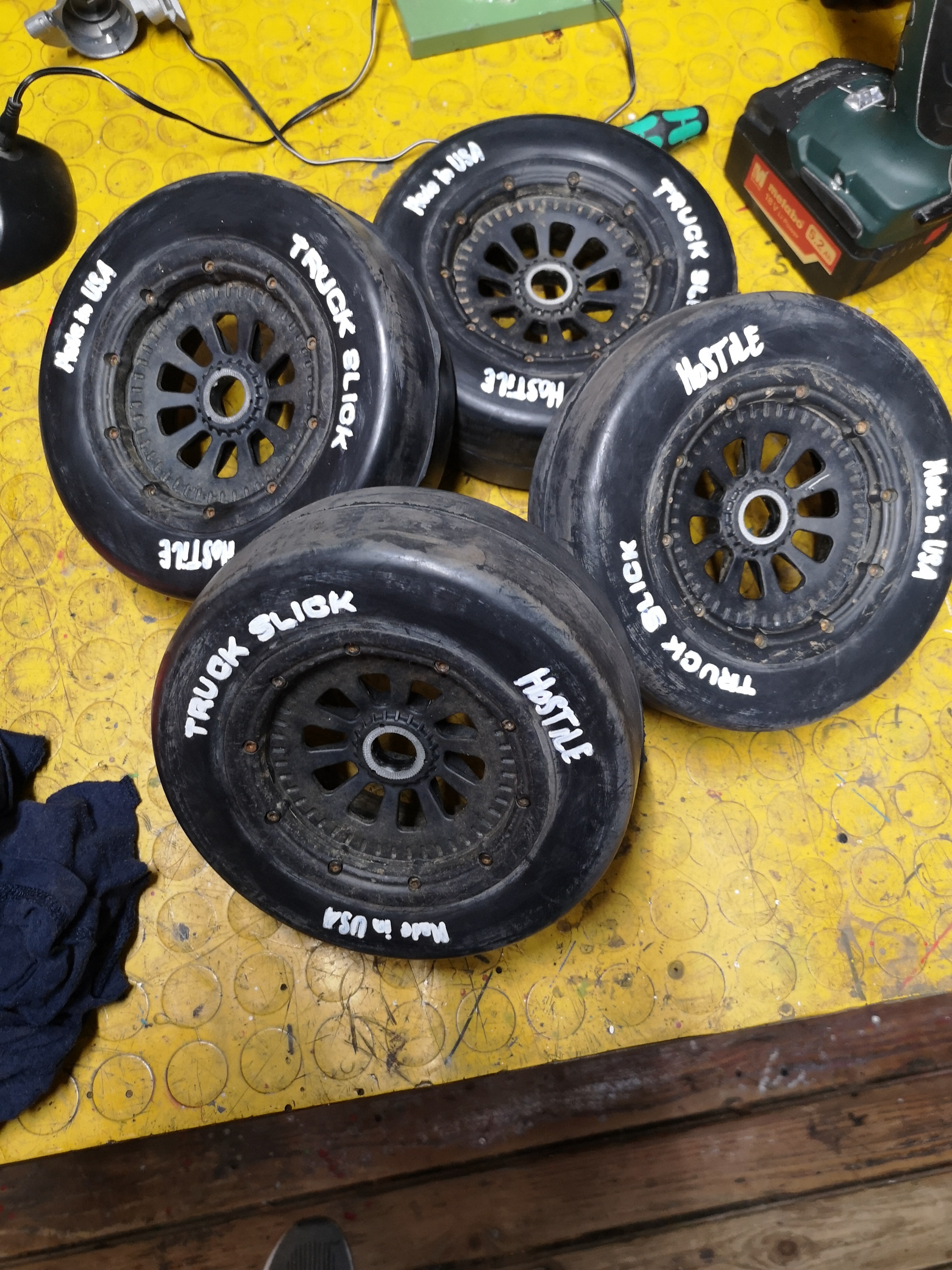

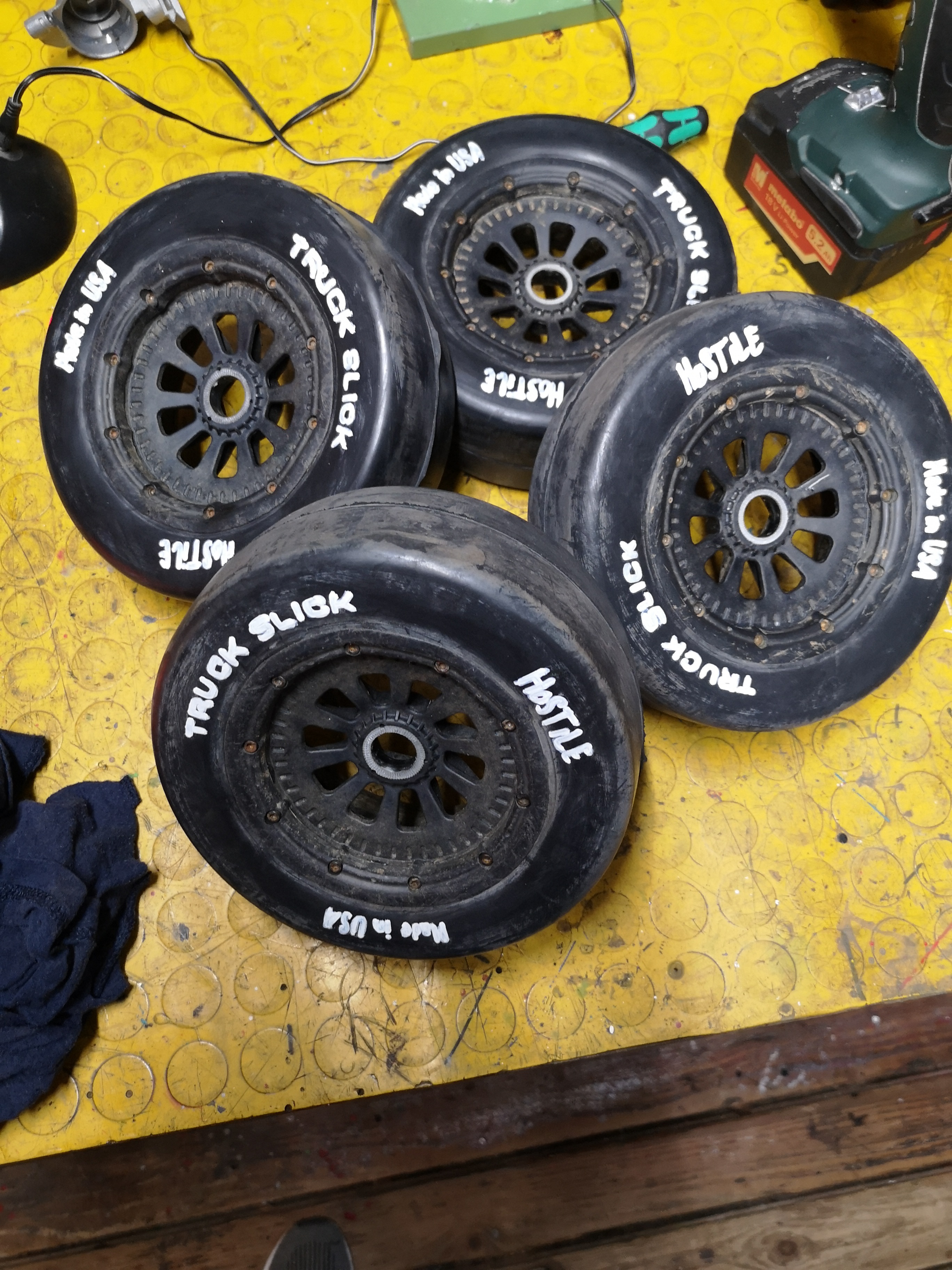

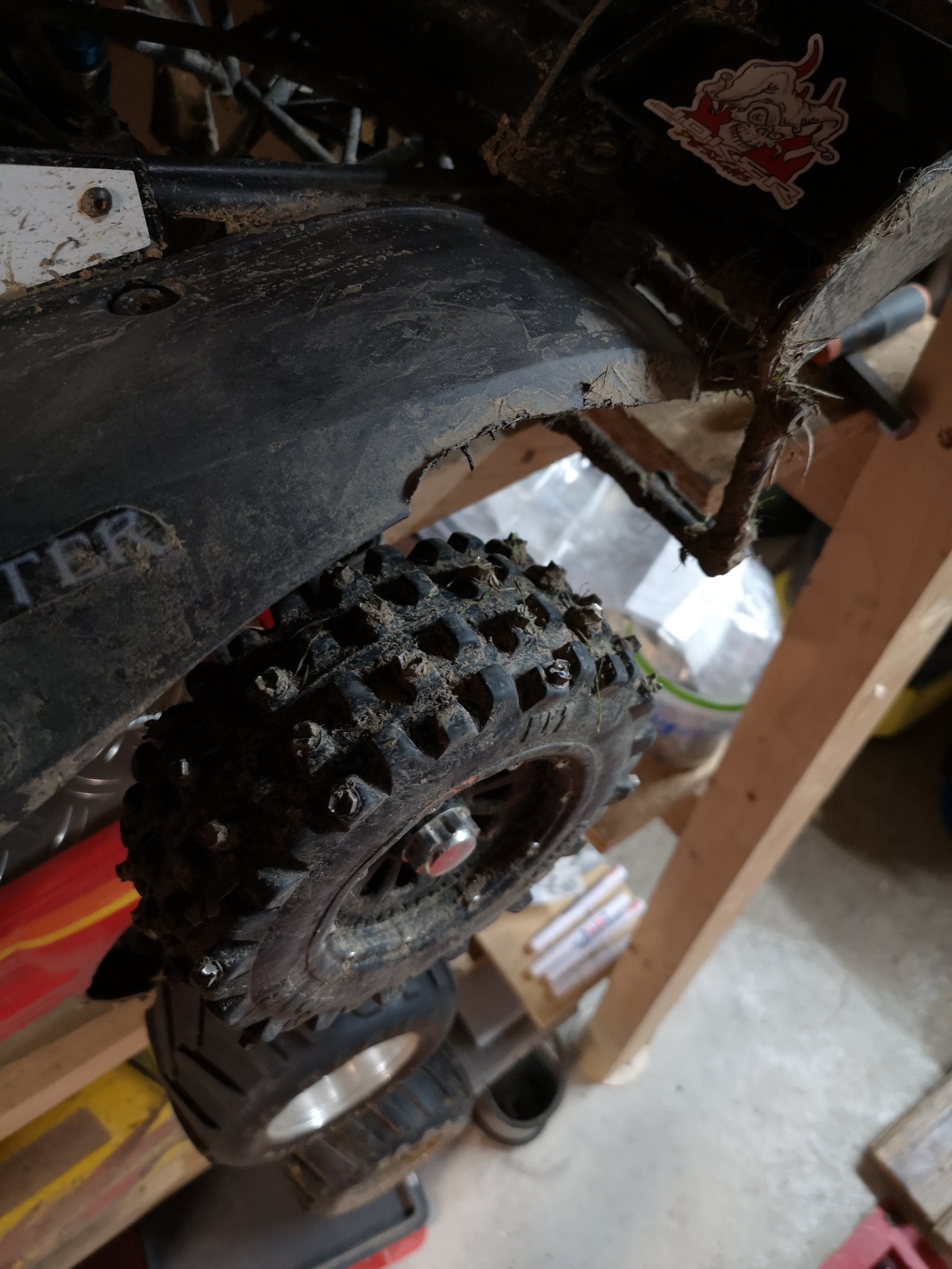

    Hab mir für nen günstigen Taler Hostile Truck Slicks mit weißen (Hart) Einlagen geschossen.
    SInd für Onroad richtig geil und haben recht gut Traktion.

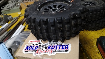

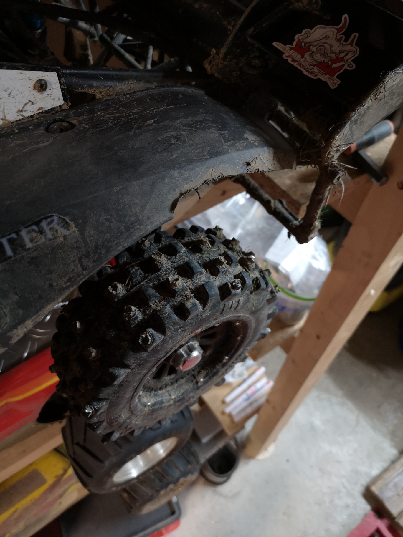

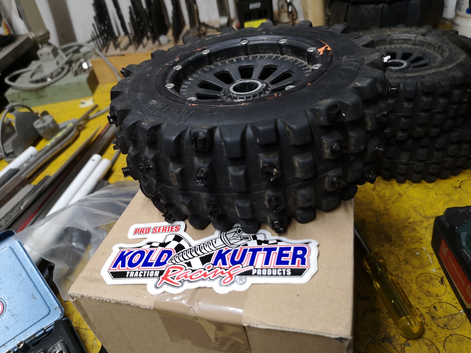

    Als nächstes hab ich mir Kold Kutters Ice Spikes bestellt und diese in meine Hostile Knobbys fürs Gelände gedreht.
    Das Ergebnis seht ihr in diesem Video:
    Haben brutal Grip und die Wiese sah nach kurzerster Zeit aus wie Sau :D
    Hinten raspelts mir etwas die Karo weg XD
    Muss aber noch den Voltage Cutoff am Regler bissl runterdrehen. Aktuell auf 3,5V unter Last eingestellt.
    Das muss ich noch justieren, da die Lipos daheim am Junsi noch 3,78V/Zelle hatten.
    Motortemperatur war gerade mal handwarm. Hatte ca. 11 °C draußen.
  • Spikes sind schon was feines ,vertikutieren braucht man die Wiese im Anschluss dann nicht mehr :lol:
    Ich erinnere mich noch zu gut wie die Wiesen immer ausschauten danach das ich mit meinen Ehemaligen Attack auf Spikes drauf gebrettert bin ,zu Geil :auto:
  • Leider läuft der Losi grad nicht wirklich. Der Regler macht nix mehr.
    Hier habe ich aber den Empfänger in Verdacht, da der Kanal für die Bremse schon seit Anbeginn gesponnen hat. Hier muss ich mal nach einem anderen schauen.. Bzw dem ausm Revo nehmen, da der seit Monaten eh zerlegt im Regal liegt.
    Dann kann ich wieder weiter berichten
