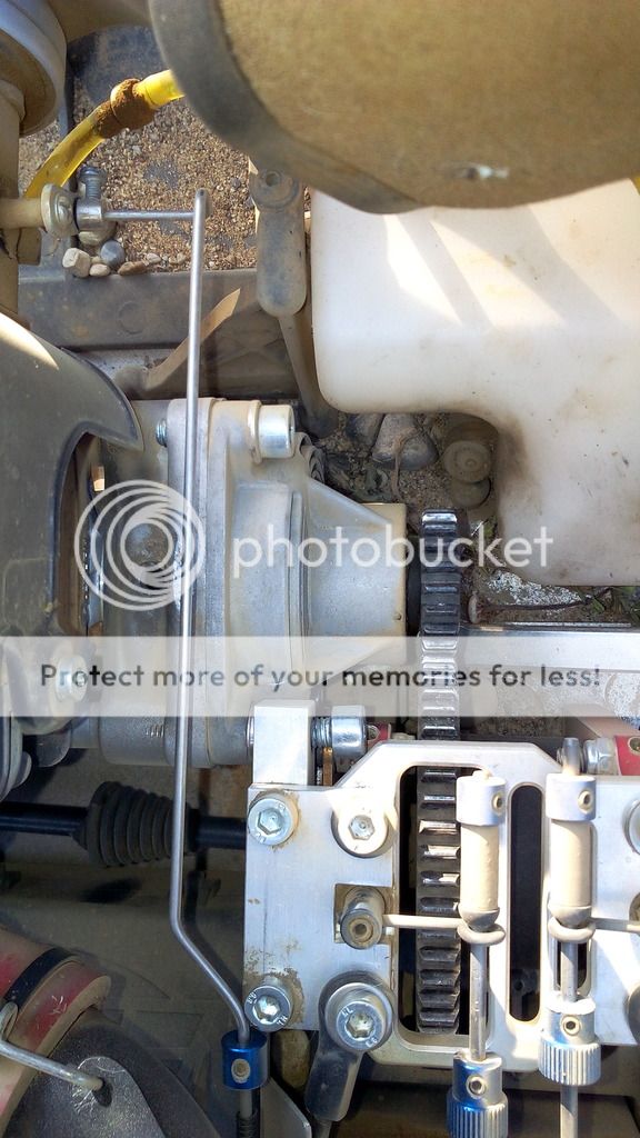

    Das Gewinde im Gusskupplungsflansch ist leider hinüber. NUn muss ich den Motor ausbauen und dann kommt ne längere Schraube rein und hinten ne Kontermutter drauf. Wollt ich eh mal machen. Jetzt zwingend notwenig.

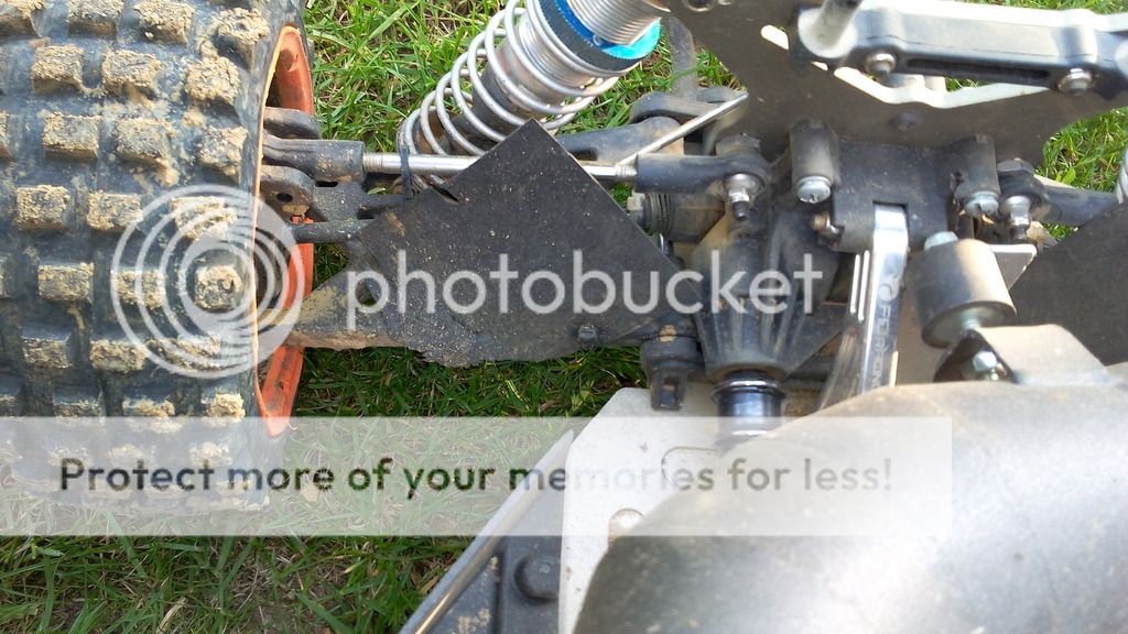

    Der Dreckschutz aus Gummi hats wohl mal gar nicht vertragen und die Manschetten habens auch ned wirklich überlebt. Die eine ist glaub nur rutnergerutscht und bissl eingerissen, die am DIffeingang komplett kaputt und die hinten rechts ist sogar heile geblieben :P
    Anstelle des GUmmidreckschutzes kommt nun einer aus meinem dünnen Alublech hin. die runtergerutschte Manschette werd ich wieder draufziehen und am DIffeingang werd cih den CVD mit Loctiteband umwickeln. AUf der Wiese hält das ja und so extrem oft bin ich ja ned in der Kiese :P

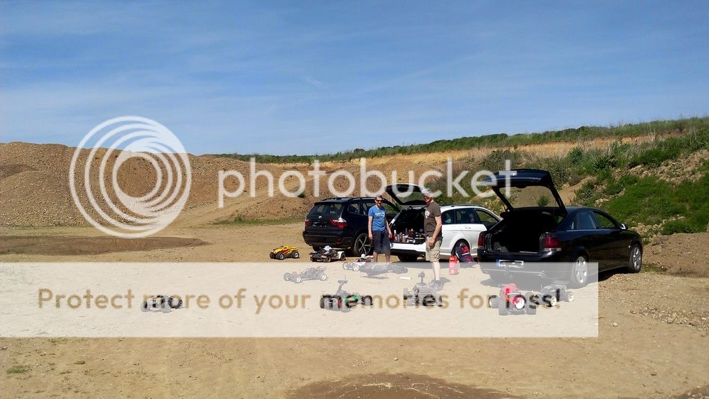

    Hier noch ein BIld der Location an sich:
    Der eetwas grünere Hang hinten rechts bei der Tanke und die FLäche dadrunter war unsere "Rennstrecke". Alle davor ist leider extrem steinig und wär enorm aufs Material gegangen. Früher war Laupheim auch noch sandig, jetzt leider nicht mehr.

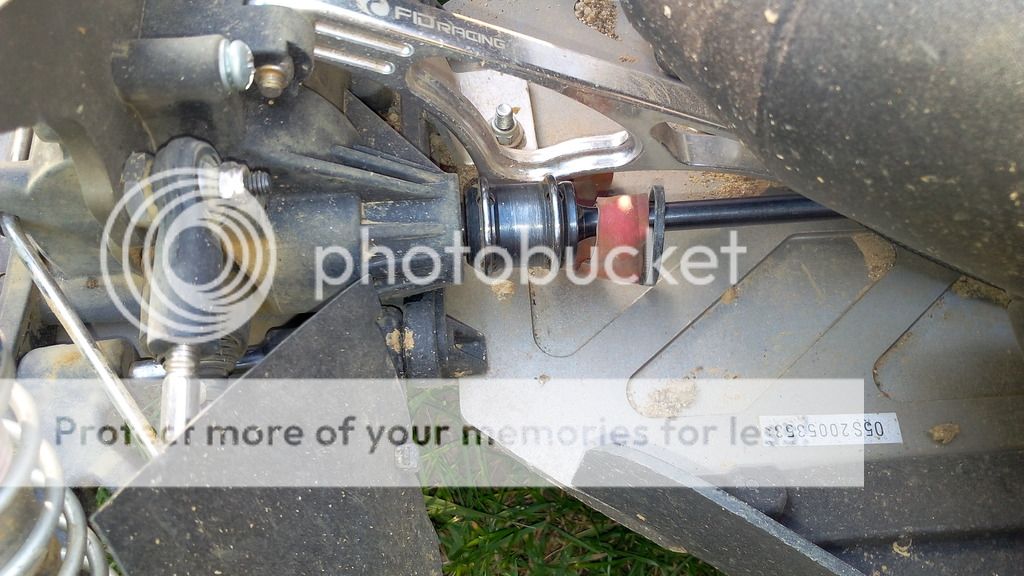

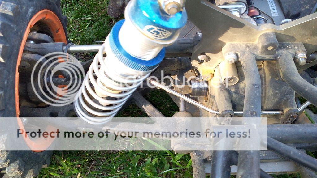

  • SO heute hab ich mich mal drangemacht die Manschetten zu richten:
    Das rote Loctiteband ist wirklich super hierfür geeignet, kann ich jedem nur empfehlen!
    Da dann meine Gummimudguards leider zerfetzt wurden, mussten neue her. Diesesmal aus 1mm Alu.
    Die halten dann auch in der Kiese ohne Probleme
    Des Weiteren habe ich bemerkt, dass die Lager am Kuglohalter beide durch waren.
    Hier bin ich noch am Grübeln ob ich Hochtemperaturlager einbauen sollte oder Keramik-Hybridlager.
    ODER doch lieber normale 2RS Lager, weil die verbauten ZZ Lager haben ja immerhin 15 Liter durchgehalten und ob sich da die HT oder KeramikHybrid-Lager überhaupt preislich lohnen? Hmm.

  • Mhhhh... Deine Kupplung sieht Stark aus. werde meine auch so lackieren, Flipflop kommt ja wieder in Mode :lol: :lol: :lol: .
    Das Loctiteband, ist das nicht so srlbstverschweisendes Band?
    Und warum hast du da so enorme Probleme?, meine hält bis jetzt sehr gut.

  • Naja Laupheim war früher besser als es noch Sand gab. 80% der Fläche kannst total vergessen weil riesige Stein rumliegen.
    Nur die FLäche hinten bei der Tanke war einigermaßen befahrbar.
    JOp das Loctite Band ist so selbstverschweißendes.
    In Laupheim hätts dir auch sämtlich Manschetten zerlegt. Die Fläche wo wir gefahren sind, war die Höchstbelastung für Manschetten jeglicher Art.
    das nächste Mal werden wir wieder nach Rißtissen gehen. Da hats schönen Sand und es geht ned so aufs Material :P
