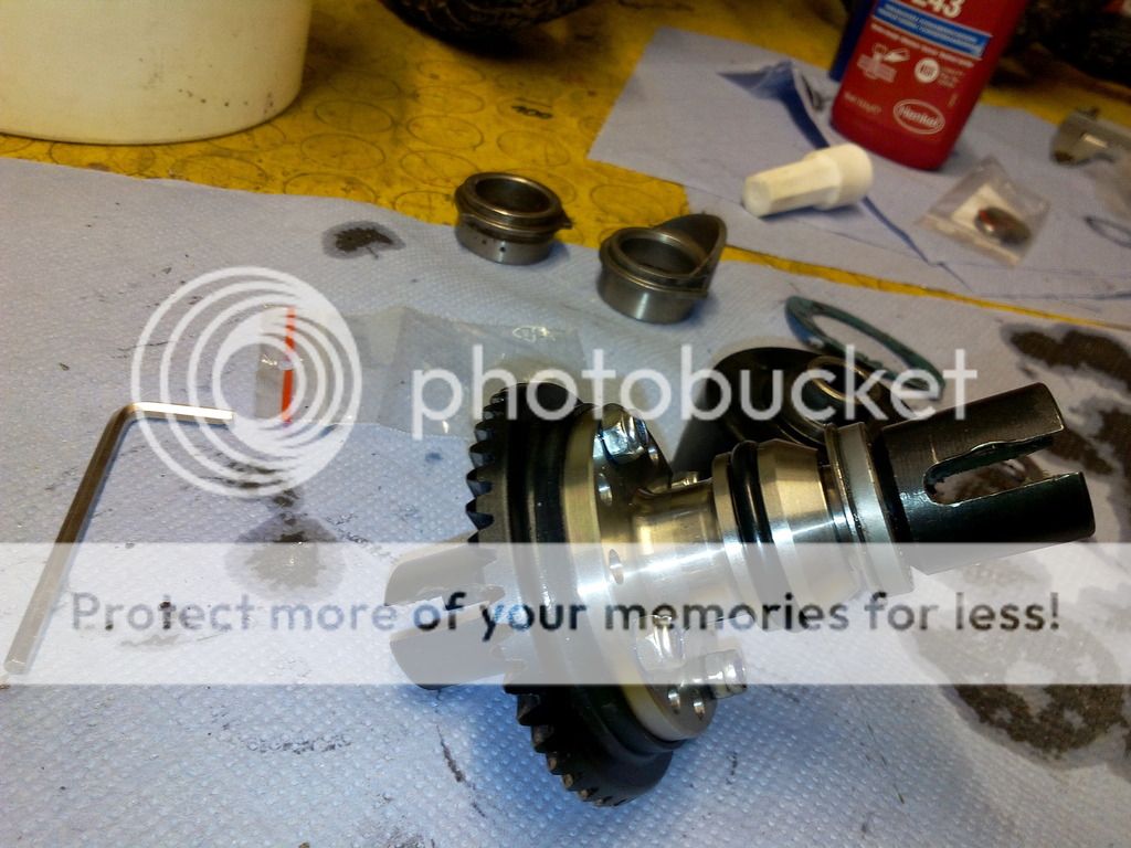

  • So heut wollt ich "mal kurz" den Difflocker einbauen.

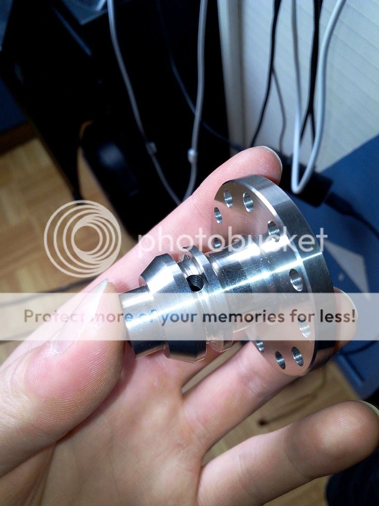

    Hier ist das schöne Teil aus Edelstahl:
    Als ich das Ganze dann in den Diffkasten setzte, lies sich der gesamte Locker zwischen dem Kasten hin und herbewegen. Schätze mal ca. 2-3 Zehntel. Da das dann aber das Ritzelspiel zwischen Triebling und Zahnrad verstellt und mir diese hin und herrutscherei mal wieder gar ned gefällt, muss ich hier wohl wieder Shimscheiben verwenden.....

  • Das Diff konnt ich auch so hin und herbewegen, aber hatte damals keine SHimscheiben. Beim Locker gibts wenigstens keine Sauerei mehr wenn ich den Cup rauszieh :D

  • Heute hab ich den Losi wieder zammen baut.
    Musste das linke Lager (von hinten her gesehen) um 1mm nach außen shimmen, da das ganze sich sonst extrem im Diffkasten hin und herbewegen ließ. War beim DIff auch schon so, aber da hatte ich nix zum shimmen parat.

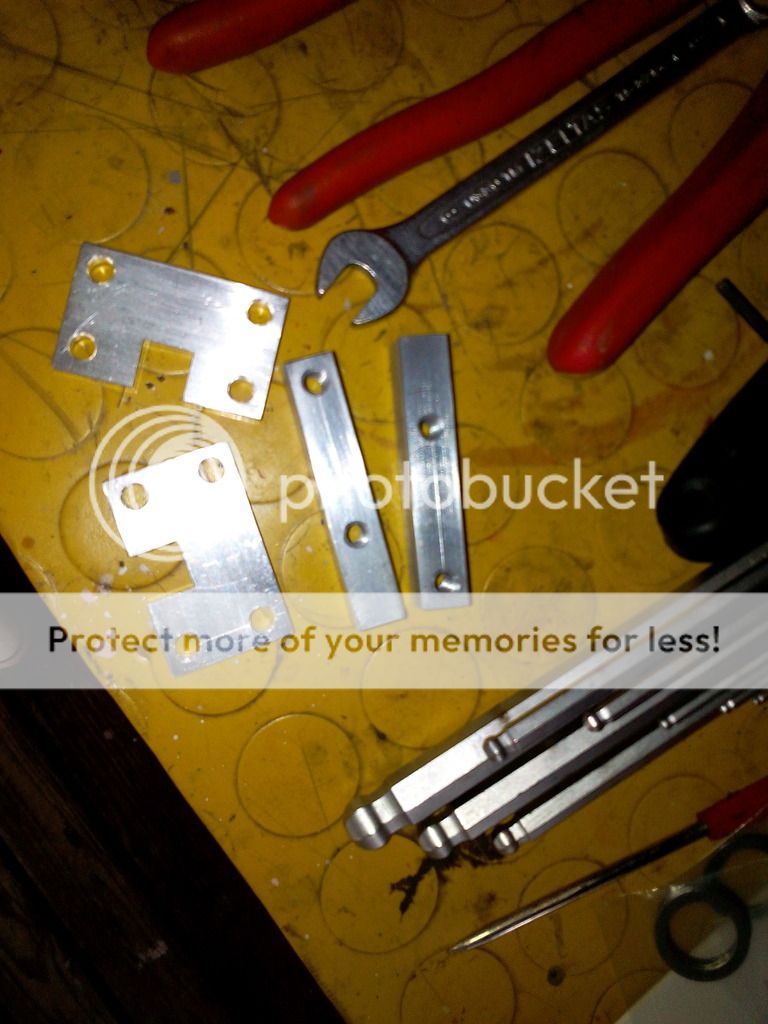

    Des Weiteren ging mir die Ritzelabstützung, welche oben am Kupplungsflansch befestig wird auf die Nerven, unter anderem auch, weil sich die Schraube immer löste und kürzlich mir das Gewinde verreckt ist. Hab nun selbst was geplant und bin grad beim letzten Feinschliff.

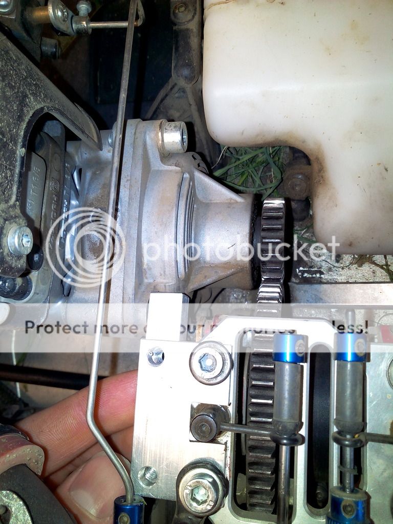

  • So fertig ist das Ding:
    Hat sogar alles auf Anhieb ohne große Probleme gepasst. Nur nen 6,5er Loch bohren, zammen bauen und fertig.
    UNd das obwohl ich alles per Schätzung ausgemessen hab! Da muss ich mich doch glatt selbst mal loben :D

    Ja, das dinngen was du da zema Pfuscht hast sieht doch schonmal gut hinbekommen.

    Die Ritzelabstützung war zwar nach schäatzung gemessen, aber dennoch ned wirklich "pie mal daumen". Ich hatte vermutet, dass ich bissl feilen muss, aber das musst ich nun auch ned. Bohrungen und Nut konnt ich von der DSM Abstützung übernehmen.
    Aber an das was ich nun hier habe, kommt keine Ritzelabstützung der Welt ran. Da geht nix mehr lose oder schlägt aus. Das hebt ewig!!
