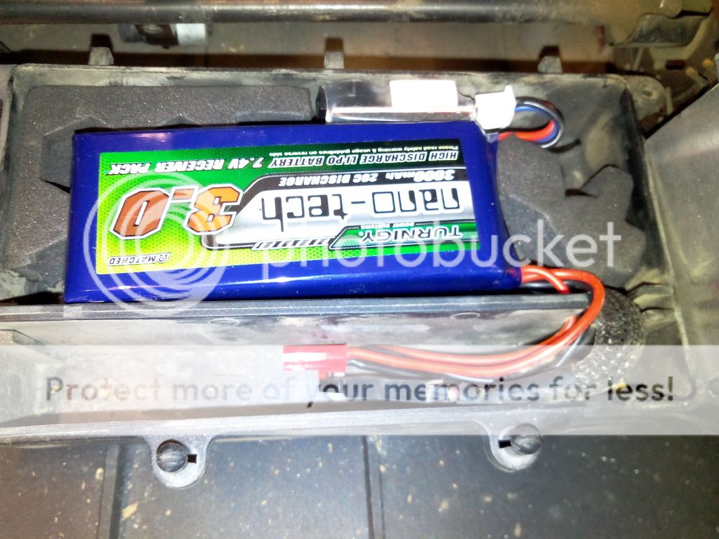

  • Hab heute mal den LiPo samt Beeper eingebaut und mit Schaumstoff gedämpft:
    Hier ein Video:
    [video]http://www.youtube.com/watch?v=OCHtwkie1Fs&feature=youtu.be[/video]
    Fazit:
    DIe Anfangsspannung von 8,4V geht nach nem paar mal lenken auf 8,1-8,2V runter. Wenn man den Losi vorne runterdrückt, bremst und lenkst bricht die Spannung auf bis zu 7,2V ein. LiPo-Beeper ist auf 3,5V Zellenspannung eingestellt. Mal schauen.

  • Was für ein Unterschied zum NiMh Akku, meiner tut sich schwer, trotz das ich nen akku mit 4500 mah drinnehabe, aber die 6v sind einfach zu wenig.
