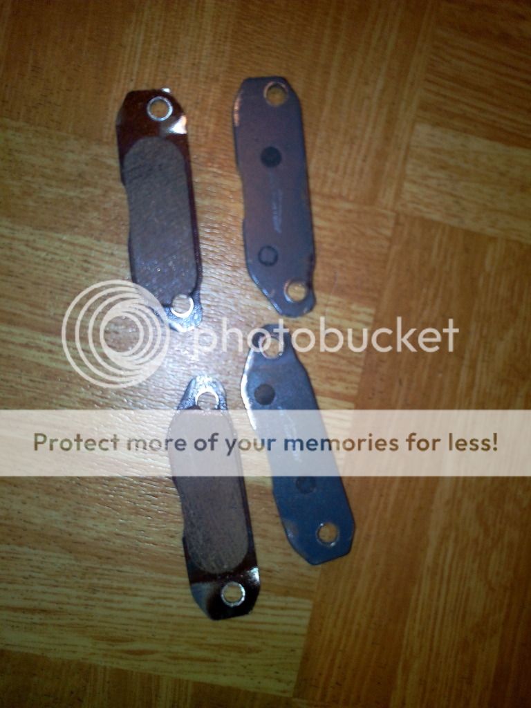

    Hier ncoh die tollen Bremsbeläge: :cursing: :cursing: :cursing: :wand: :wand: :wand: :motz: :motz: :motz: :firedevil: :firedevil: :firedevil:

    Oha, die sehen ja mal richtig vermurkst aus, das kann man echt selber machen.

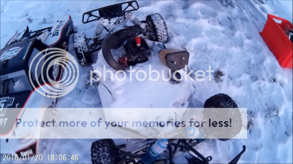

  • Heute wollt ich mitm Losi mal bissl auf der Wiese im Pulverschnee fräsen gehen.
    Leider kam ich gerade mal dazu den MOtor noch bissl warmzufahren, dann ging nix mehr. Grund ist dieser hier:
    Der viele SChnee ist an sich nicht das Problem gewesen. Problem war, dass der Schnee um den Motor herum geschmolzen und sofort wieder gefroren ist. Dadurch hats mir das Gas und Bremsgestänge festgefroren. Am Ende des Videos hört mans wie das Gas festhängt. Naja muss ich halt im Winter mit Frischhaltefolie um das Gitter fahren..

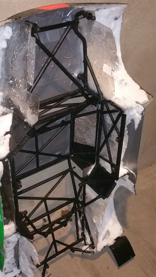

  • Also ich habe mir ja was mit Owoklar gebastelt,bleibt der Schnee schön draußen.
    Villt mit bischen PTFE oder Dryfluyd hättest dem auch entgegen wirken können.
    So sieht das bei mir aus
  • Ja muss mir was basteln, was im SOmmer dann schnell wieder demontiert ist. Nen Provisorium für die Fahrten im Schnee quasi^^

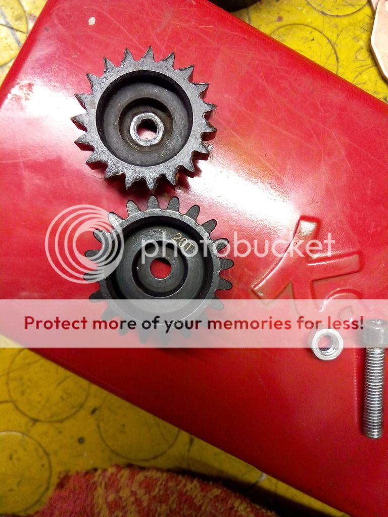

    Hab den nun etwas länger übersetzt. Statt 19 hat er nun 20 Zähne auf dem Kuglo-Ritzel. Ist das GPM Ritzel. Von dem hat man leider auch schon gehört, dass es nach ner Tankfüllung schon hinüber war. Domink fährt nen 22er GPM Ritzel auf seinem Losi und bei ihm hälts. SCheint wohl Glück zu sein... Aber bin mal gespannt wie sich das Ritzel unten und obenrum bemerkbar macht.
    Wie man sieht war das alte Ritzel eh durch:

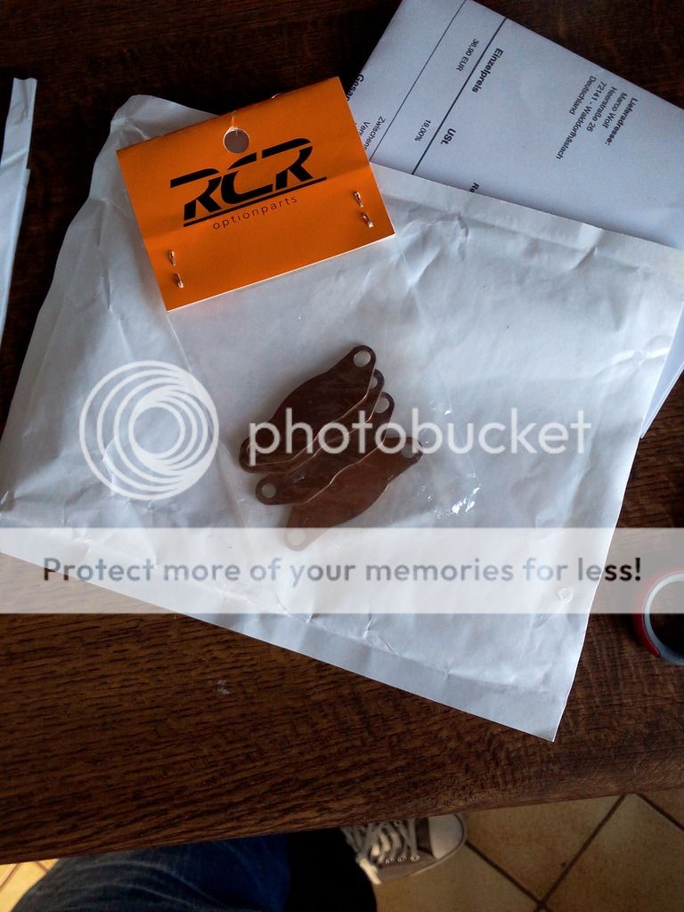

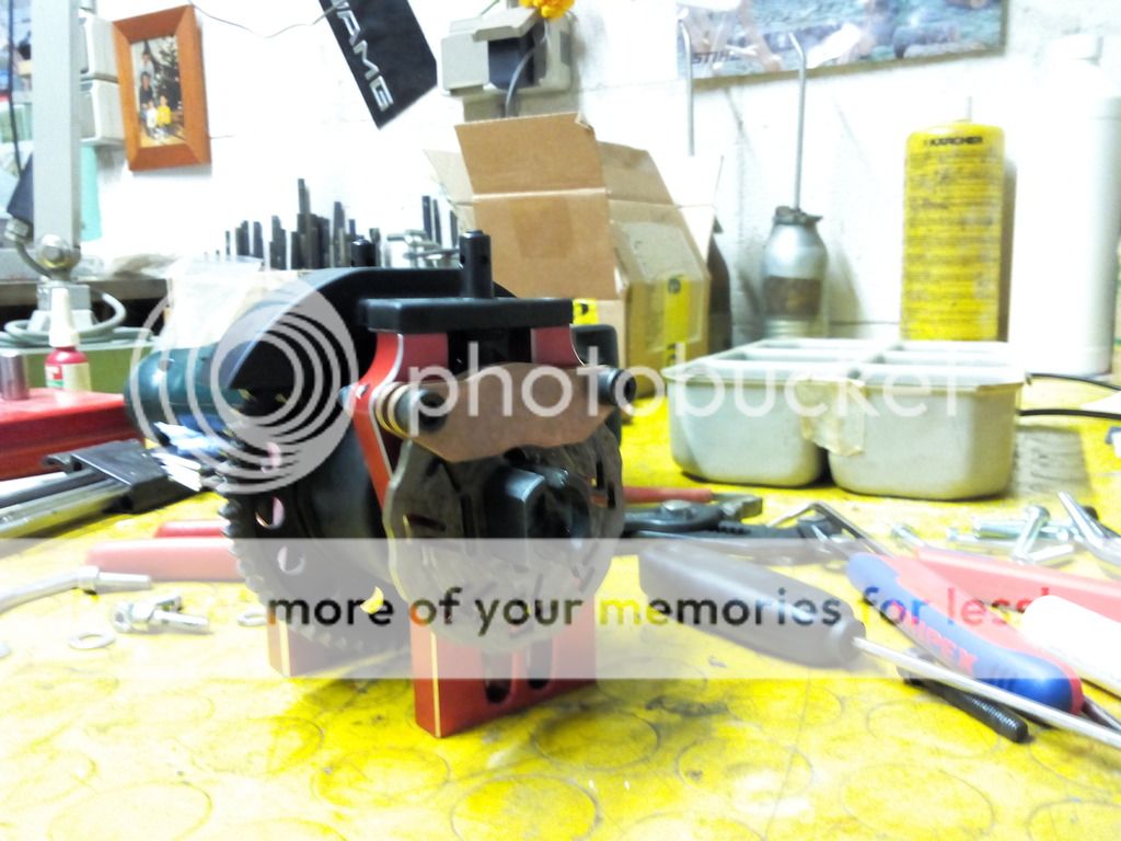

    Des Weiteren wurden die Bremsbeläge der RCR Bremse verbaut. KP aus was für nem Material die sind. Kupfer ists jedenfalls nicht, da das Material echt hart ist.
    Da es mir die Madenschrauben zum KLemmen der Schrauben für die BRemsbeläge aus dem Aluböcken gerissen hat und das Gewinde hinüber ist, hab ich auch dort ordentlich nachgebesssert.
    Zunächst hab ich in den Böcken das elendige Zollgewinde auf M5 aufgeschnitten, dann noch die Löcher der RCR Bremsbeläge auf 5,3mm aufgebohrt und die Schrauben mit Muttern an der Rückseite gekontert. Natürlich alles mit Loctite. Das geht nicht mehr von alleine auf!
    Die Bremsbeläge sehen auch endlich richtig schick aus. Ned so ein Bullshit was mir der Autoloft da andrehen wollte...
    Jetzt kommt noch die Alu-Topplatte von DSM über die Böcke und dann sieht das richtig stabil aus.
