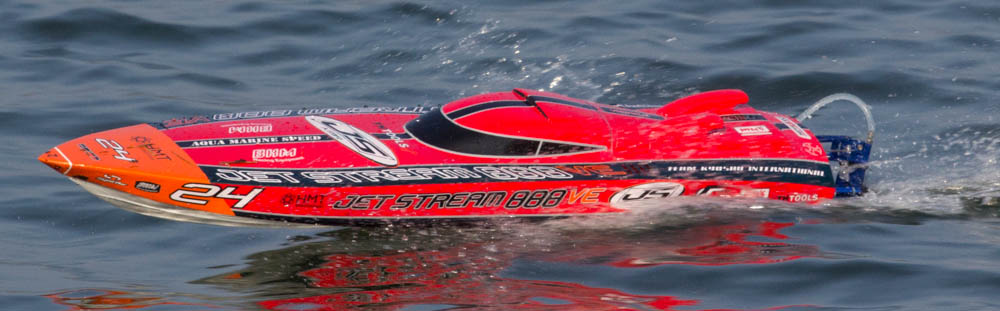

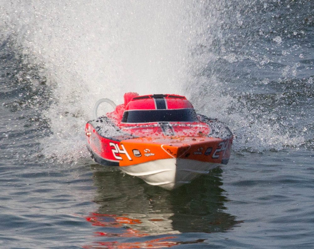

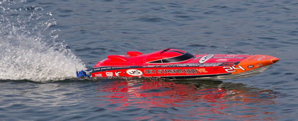

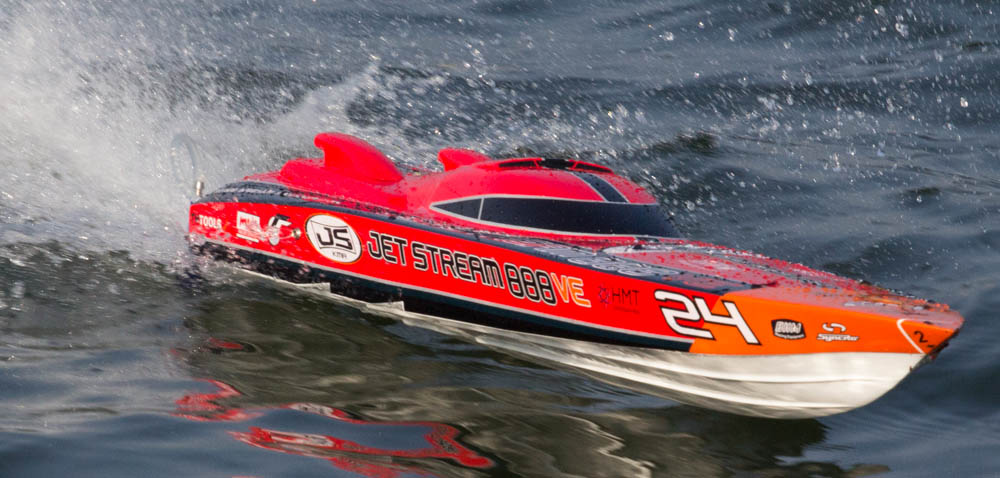

  • Sooo, nach einiger Zeit wollte ich dann hier auch mal meine JetStream vorstellen.
    Bis jetzt ist noch alles Serie. Das Boot fährt ca. 65Km/H (nicht gemessen, aber neben einem her gefahren dass diese Geschwindigkeit laut GPS fährt). Bin ein absoluter Neuling im RC Bereich. Daher wurde von mir auch noch nichts an den "Trimklappen" zb. verändert.
    Erstmal ein paar Bilder während der Fahrt.
  • Omg!!Diese Bilder!!!!
    Wie gern würde ich mal mit dir zusammen fahren gehen um auch solche prächtige Bilder von meinem zu haben,der Wahnsinn!!! 8o :respekt:
    Wann gibt es ein Video?
    Ich wollte eigentlich gestern fahren gehen,aber der Wettergott hat es mir leider nicht gegöhnt.. :ka:

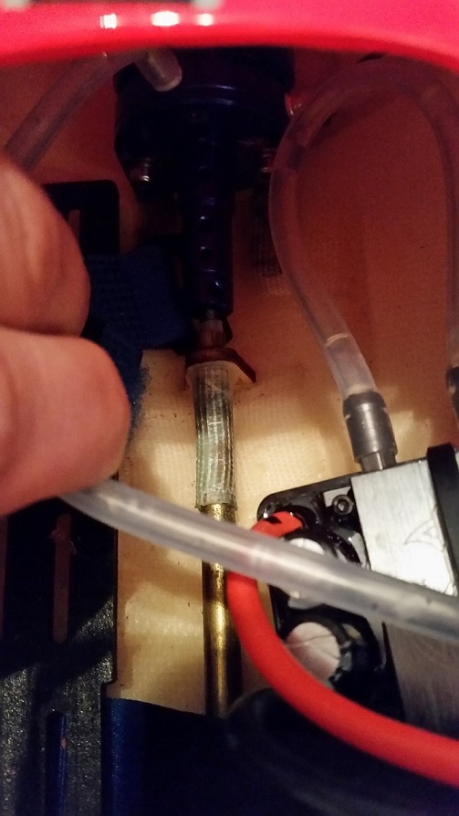

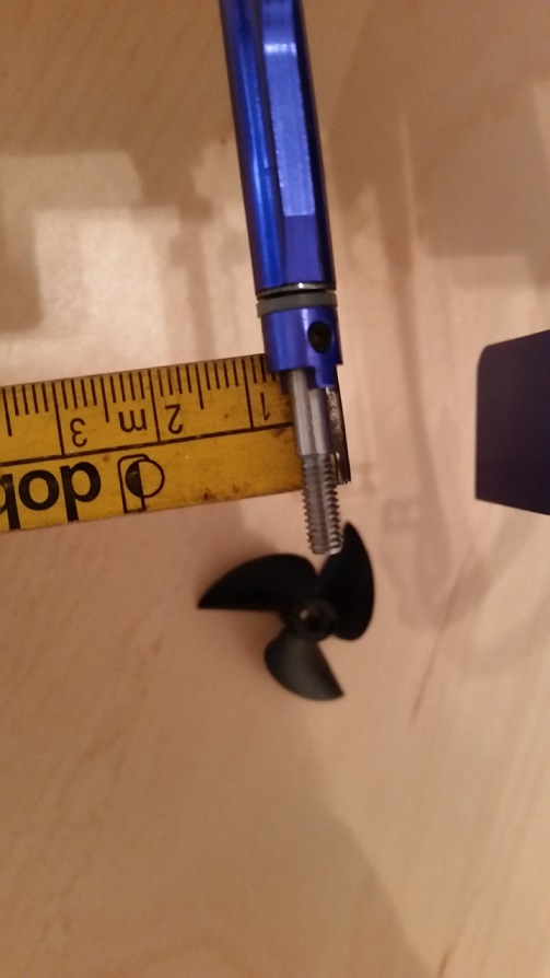

  • Und schon hab ich die ersten Fragen...

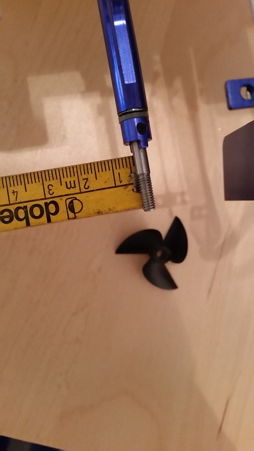

    Am wichtigsten ist mir ein Metallpropeller. In einem anderen Forum habe ich was positives über einen Graupner 2 Blatt 45mm in Verbindung mit der JetStream gelesen. Dazu gibt es auch ein Video auf Youtube (vom gleichen Benutzer). https://www.youtube.com/watch?v=hqAkqQEiaz4
    Mein Problem ist, dass ja anscheinend kein "normaler" Propeller auf die Kyosho Welle passt. Also was tun? Neue Welle? Eventuell ein Adapterstück?
    Ich habe keine Ahnung davon. Da müsst ihr mir helfen! [size=10] [/size]:thumbup:[size=10] [/size]
    Anbei mal Bilder von der aktuellen Welle...
    Kann gerade keine Bilder hochladen. Angeblich sind sie zu groß. Haben aber unter 100 KB.

    Ja Strut steht ab Werk auf dem niedrigsten Stand. Kann ich ja mal hochschrauben. Den Akku kann ich durch die Position der RC Box kaum verschieben. Die Schraube ist auch serie. Keine Ahnung wie groß.
    Hier schon mal Bilder von der Welle.
  • Nein,musst und sollst du nicht,der Sinn der Sache ist dass der Rumpf unten "rauh" ist und somit das Wasser nicht daran kleben kann,dies führt zu einem erhöhten Widerstand und nimmt nicht nur mehr Strom,sondern verschlechtert im Allgemeinen die (gleit)Fahreigenschaften..
    Wichtig ist das du den Rumpf in Fahrtrichtung schleifst,sprich nicht wild durcheinander..
    Die R/c Box kannst du im eigentlich komplett rausschmeissen,die brauchst du beim elektro nicht.
    Miss mal bitte aus bei wieviel % dein Schwerpunkt(vom Heckspiegel betrachtet) liegt ;)
  • Ich denke wenn du mit einem 42iger "Blatt Metaller Prop anfängst mit max 1.4er -1.5er Steigung ist es gut ,wenn dann der Motor und Regler handwarm sind geh mal auf 45iger 2Blatt 1.4er Steigung.Die Pröpse die du brauchst sind für 4,75er Welle mit Dogdrive
    am Besten von Octura . :thumbup:
    Mfg
    Frank ;)
  • Soweit ich weiß ist dein Wellenendstück einfach etwas schmaler,im Gegebenen Fall könntest du dir als einfach mittels einer Hülse einen Adapter mit dem Innendurchmesser deines Endstückes und mit dem äusseren Durchmesser der künftigen Propaufnahme ganz easy bauen. ;)
    Eine andere Lösung wäre es dein originales Endstück komplett raus zu schmeißen und das Endstück von H&M mit M4 und Bohrung für 3,2er Flex stattdessen mittels Loctite 648 zu verkleben.
    Was den Prop angeht,so denke ich das im Prinzip ein 2Blatt 45er 1,4p schon recht passend sein dürfte,auch meine Recherchen bestätigen mir dieses.Das jedoch bei 4S.Wenn du auf 6S umsteigst würde ich ganz erlich erstmal den stockprop drauflassen und nach der ersten Probefahrt mal die Temperatur vom Regler und Motor checken.Das Prop ist wie ein Getriebe,dieses bestimmt Schlussendlich über die Motor/Regler Belastung.Lieber eine Nummer zu klein als eine Nummer zu groß anfangen..
