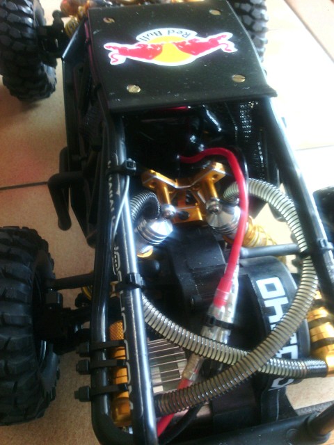

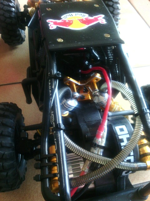

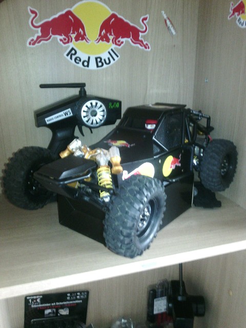

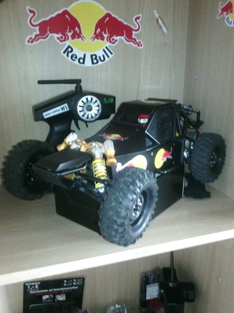

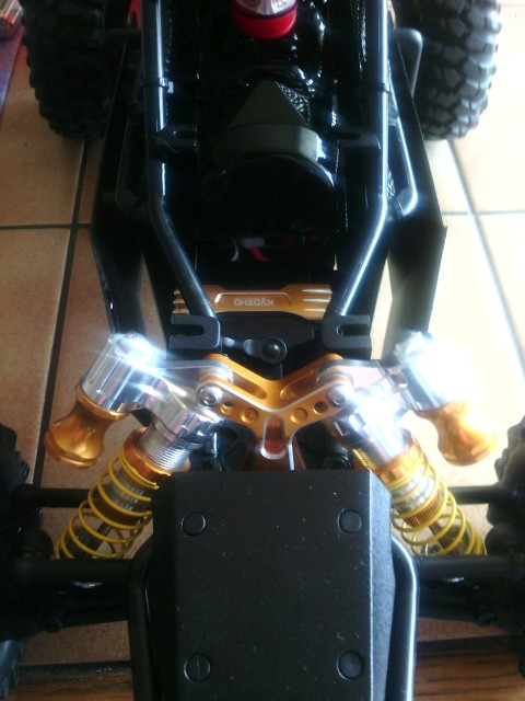

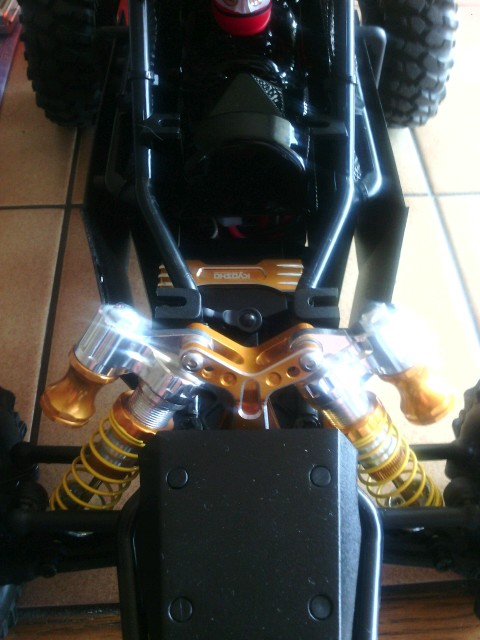

Möchte hiermit mein neuestes und hoffentlich erst ma letztes modell vostellen
Es is einiges drann gemacht habe die analogen teile wie funke und empfänger durch ein 2,4 ghz system von ansmann ersetzt eine w5 um genau zu sein der standart brushed motor und regler wurden durch ein orion neon brushless set getauscht dämpfer vorne und hinten wurden getauscht durch goldene alu dämpfer mit gewinde und ausgleichs behälter dämpfer brücken wurden eben so getauscht durch welche aus goldenen alu und der servo halter auch die reifen wurden durch grobstollige ersetzt mit verschraubter felge und es wurden plastik netze rundum angebracht zum schutz der elektronik gemacht werden nu noch die standart reifen mit goldenen felgen ringen so wie eine gelbe caro und ein deutlich besseres servo und ein ritzel aus stahl so das wars erst mal ![]()
