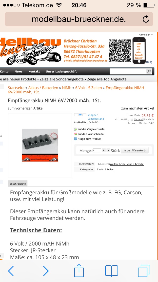

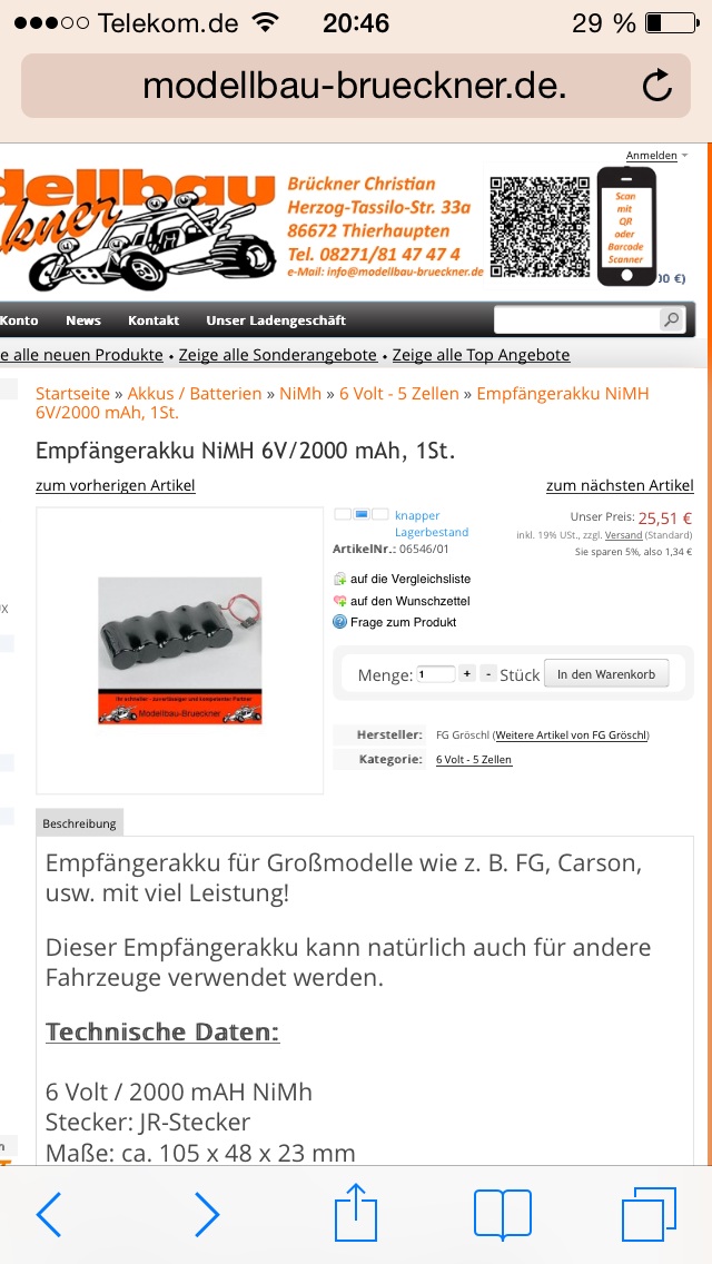

[gallery][/gallery]Ist das hier der originalakku?
http://modellbau-brueckner.de./Empfaengerakku-NiMH-6V-2000-mAh-1St
