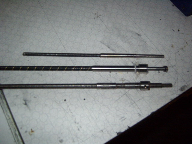

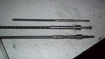

Moin,ich denke du hast ne 4,75mm Welle verbaut da hast du ein Enstück mit einer Propeller-Aufnahme entweder mit M4 Gewinde oder mit Dogdrive,das ist auf der Welle ein Rundes Teil wo man den Propeller draufsteckt,da nimmst du Propeller 3/16.
Ich hab bei meiner Cougar ne 6,35mm Weller habe mir aber ein Enstück ausgesucht für 6,35mm Welle und einer Propaufnahme 3/16 das sind 4,75mm am Gewinde da es in dieser Grösse mehr Auswahl an Propeller gibt,normalerweise ist es so das ich 6,35 Wellenenstück mit einer Propaufnahme(Dogdrive) 6,35mm habe.
Unten paar Bilder von oben nach unten .
1.Welle 4,74mm Endstück 4,75mm ohne Dogdrive für 3/16 Pröpse
2.Welle 6,35mm Endstück auf 4,75mm mit Dogdrive für 3/16 Pröpse
3.Welle 6,35mm Endstück 6,35mm mit Dogdrive für 1/4 Pröpse

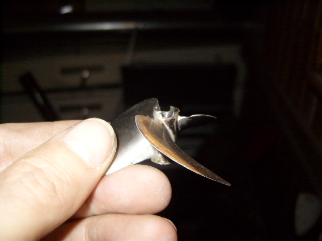

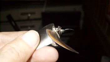

Und ein Prop für Dogdrive Aufnahme,hat ne kerbe fürn DDHoffe das ich dir Helfen konnte

Wenn ihr jetzt noch ein link für den passenden motor und regeler hättet das ich schön bums hab wäre ich dankbar mein Propeller ist so wie auf dem bild haben die einen bestimmten namen?
Sry das ich so kompliziert bin in dem thema -
Ja haben sie,die Aufnahme nennt sich "dogdrive"

und bei den Propellern muss ich auf die rille achten oder? -
ja genau,und das er normal drehend ist,sprich Bootsheck von hinten gesehen(Linksdrehend)
