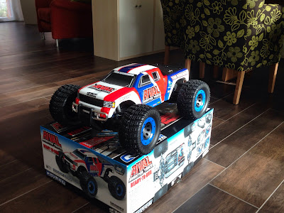

    Heute ist mein neues Spielzeug aus den Staaten gekommen, ein Asso Rival.

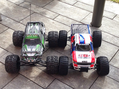

    Nun Fotos, daneben der Summit als Grössenvergleich
    lg jonanai

  • der Summit kommt ja weg, von daher gleicht es sich aus ^^

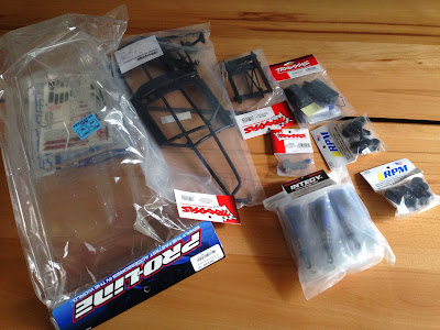

    Nun wurden die Integy Dämpfer verbaut, dann ist noch ein Mamba Monster 2 Set reingekommen und auch die RPM Achsschenkel wurden verbaut. Diese habe ich in erster Linie wegen den viel grösseren Lagern verbaut.
    Eine Akkuhalterung für den 6s LiPo werde ich noch aus Carbon anfertigen.
    Deutlicher Unterschied bei den Lagern...

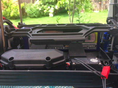

    Die originale Akkuhalterung wurde so umgebaut dass nun zwei 6s LiPo's Platz finden würden. Verbauen werde ich aber nur einen, macht ja keinen Sinn gleich zwei davon mit rumzuschleppen :D Auf der leeren Seite wird dann später das Schaltservo fürs Getriebe Platz finden.

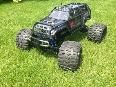

    Die Karo wurde in Gunmetal einfarbig lackiert und die angedeuteten Gitter ausgeschnitten und mit richtigem Gitter hinterlegt. Finde die Karo echt Hammer!
    Die lange Antenne ist verbaut, um auch Unterwasserfahrten damit zu unternehmen :D
    Nun ein paar Bildi
    lg jonanai
