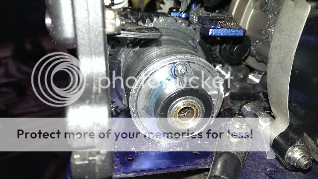

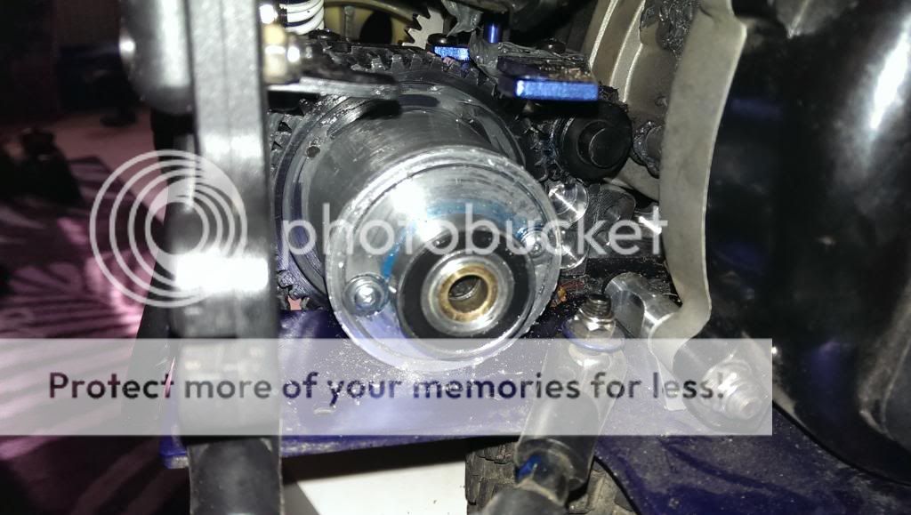

    Also ich weiß nicht genau was fackert ist aber das ist doch nicht normal oder ??
    Könnte sein das ich was vergessen habe? oder soll das so sein ? also ich glaube das nicht
  • Hab das dif heute morgen noch mal auseinnander genommen und es sind beide dichdungs ringe da.
    Was mich aber rundert ist das sich das dif selber dreht aber nicht das gehäuse drum herrum nun stell ich mir die frage was ich evtl fackert gemacht haben könnte ?( ?(
    Wie fest darf ich die zwei kleinen schrauben denn anziehen? normalerweise sollte sich doch alle drehen oder etwar nicht ?(

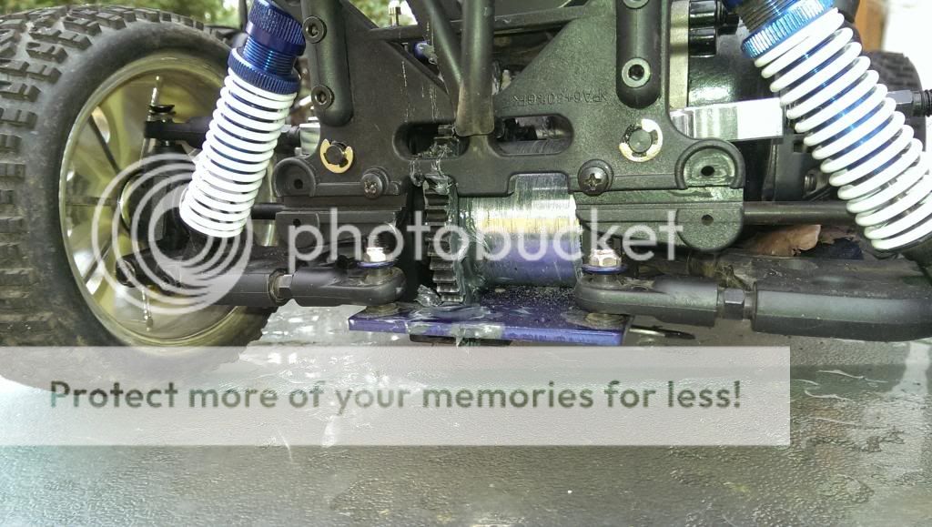

    Also ganz klare sache irgentwie muss das dif schief gewesen sein da es auf der chassie platte lag.
    ich hoffe ihr könnt mir helfen.
    p.s. es ist nicht die vergaser dichtung, das fett was da zusehen ist, ist alles vom dif
    Einmal editiert, zuletzt von bloggerhead (23. März 2014 um 07:50)
  • Davon kann es nicht kommen,ich befüklle sie immer bis zum Anschlag,alles andere ist im Monster auch nicht vernünftig Fahrbar..
    Entweder du hast die Schrauben nicht vernünftig zu geschraubt,oder die Hülse falschrum eingesetzt oder was auch immer..Weil ich habe den gleichen und der hällt seit Jahren dicht..
  • Das problem hab ich gefunden der rechte Hiterachsenbock war total verschlissen warum und wieso weis ich leider nicht genau hab mir neue bestellt (erst mal wieder die orginalen) und nun hab ich das problem nicht mehr, ich vermute mal das dass alu geäuse auf dem chassie auf lag und deswegen hatte ich die probleme
