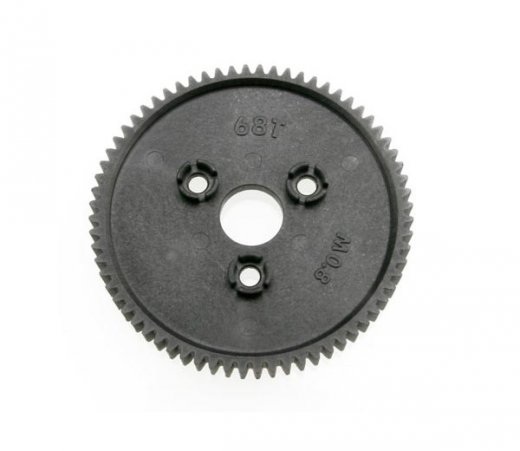

nein nicht wirklich. er sitzt direjt hinter dem hz. und der wird schrott sein. einfach das teil zwischen hz und getriebe boxbrausnehmen und mal auseinander machen und bilder posten

"das große schwarze" hz=hauptzahnrad

du brauchst den Motor nicht wegmachen!! Da is ne Mutter mit ner Feder drunter auf dem Hz die einfach aufschrauben und du kannst das hz abziehen. und beim Zusammen/Auseinanderbauen kan dir vieleicht das hier helfen!!:

Vergiss es,habe mit dem mitgelieferten Werkzeug eben die Mutter abbekommen doch die Hz geht immer noch net ab
Ich denke ich muss mit einem imbusschlüssel die drei Schrauben von Hz lösen,doch leider habe ich kein passenden imbusschlüssel shit

Also ich habe das Gefühl das der Qualm vom Plastik kam,überall sind kleine verschmorte Plastik fetzen zu sehen..

arbeit ruft. sowohl zahnrad und slipper sind verschleißteile wirds keine Garantie gebeb
Folgendes ist da passiert: Der Slipper ist durchgerutscht, das gab Hitze und nun hat sich das Ganze in dein HZ geschmolzen. Neues HZ kostet ein paar Euro und das nächste mal einfach den Slipper zuknallen. Die dinger von Traxxas rutschen auch dann noch durch. Ich würde auch gleich nen neuen Slipper holen.
Danke für die Info,also brauche ich einen neuen slipper plus Hz und dann ist wieder alles gut?

Haha, ja oke, Das war definitiv die Kupplung (Slipper) ![]()
Eigentlich sollte das Aluteil, welches bei dir im Zahnrad steckt ein einzelnes Teil sein. Von daher ist der Fall klar, also hast du schon die richtigen Teile bestellt.
Einfach beim Zusammenbau die Mutter mit der Feder dahinter fest anziehen, dann gibts sowas nicht mehr und du wirst erstaunt sein, wieviel besser der Maxx dann geht. Wie gesagt, bei Traxxas rutscht das Zeug sogar dann noch etwas durch, wenns fest angezogen ist.
