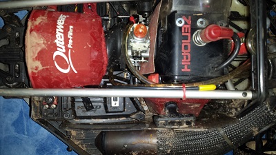

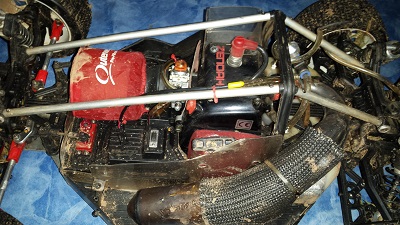

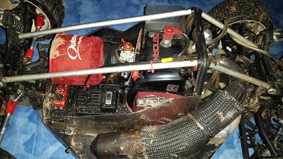

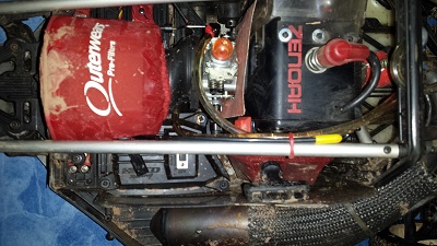

    Hab ja die DX4R Pro gehohlt und stelle immer wieder fest dass es zu Abbrüchen kommt. Auf Sicht würde ich schätzen 100Meter wenn allerdings der Sichtkontakt weg ist auch schon mal nach 20 Metern :(
    Hab jetzt an meinem RR4 die 4r Pro und
    meiner Tochter die 3R Pro an ihren RR gebaut.
    Die Alte 3R Pro macht locker 200 Meter weiter hab ich's noch nicht versucht da mir diese Reichweite auch langt.
    Weis echt nicht weiter und Ärger mich echt da ich immerhin 300€ bezahlt hab da sollte sowas nicht passieren.
    Hier noch mal en Bild der Verlegung.

    Im Inde hat einer gemeint ich soll mal die Antenne senkrecht verbauen und nicht so biegen. Werds mal versuchen.
