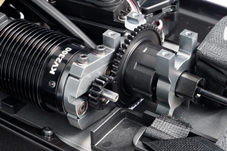

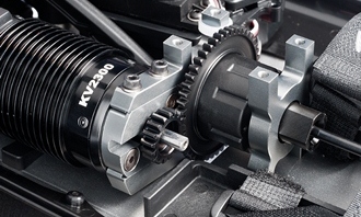

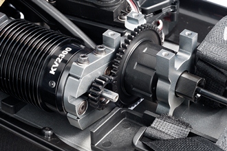

nun aber zu meinem problem. Wir haben seit letzter woche 2 Absima Torch e. Gestern ist uns durch zufall aufgefallen, dass sich die madenschraube welche das kleine zahnrad am motor halten soll, nicht mehr vorhanden war. Diese muss sich beim ersten betrieb des fahrzeugs verabschiedet haben
( Müssen zugeben, dass wir diese madenschraube übersehen haben, und vor der ersten inbetriebnahme nicht auf festen sitz kontrolliert haben ) Jedenfalls gab es einen kleinen schaden, sodass wie das zahnrad am motor ersetzen mussten.
Dazu mussten wir leider die komplette motorhalterung incl motor ausbauen, da wir das zahnrad aufgrund des schadens nicht so entfernen konnten. Zudem haben wie wir die vordere und hintere kardanwelle, und die halterung mit dem großen zahnrad entfernt. Als wir alles wieder komplett zusammengebaut hatten, viel uns nun auf, dass das fahrzeug nun beim vorwärtsgang rückwärts fährt, und im rückwärtsgang vorwärts. An der fernbedienung ist alles richtig eingestellt.
