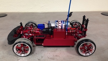

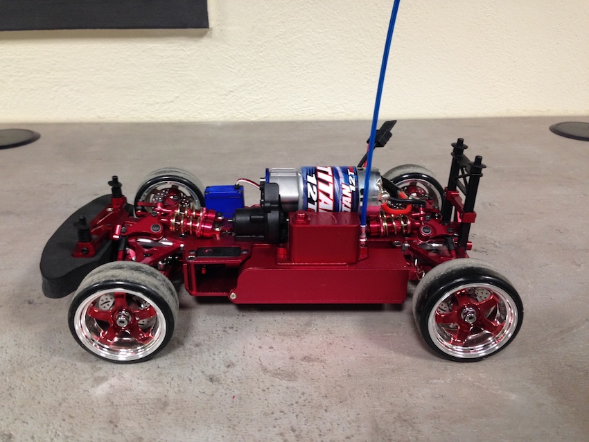

    Also gestern kamen neue Felgen und Driftreifen.
    Ja okay Alu mag nicht so optimal sein - will Ich trotzdem haben :sleeping:
    Hab mir jetzt Alu Spurstangen / Querlenker & Achsschenkel bestellt.
    Als nächstes soll dann das Fahrwerk umgestellt werden - weil ja wie angekündigt wurde - der erste Dämpfer ist undicht :cursing:

  • Soweit bin Ich voll am Umrüsten auf Alu - bald kommt das Chassie :)
    Wie sieht das eigentlich mit dem Motor aus?
    gibt es bessere für das Modell - oder ist der der drauf ist schon optimal?
    Und Thema Lenkung / Servo - kann man da was besseres machen?

  • Also Ich hab mir das Alu-Chassie von Fortuna-Racing bestellt.
    - bin gespannt wie die Akkuschächte ausfallen, vllt ja n bisl größer!
    Das Chassie + Frontmount + Kardanwelle müsste Montag da sein.
    - dann wird alles einmal gestrippt & auf das neue Chassis aufgebaut [size=10] [/size]8)[size=10] [/size]
    - vom Gewicht her ist mir das egal bzgl. 2 Akkus mit Y-Stecker.
    Wenn die 2 neuen stärkeren mit dem Gewicht bisl über die OEM Leistung kommen reicht mir das!
