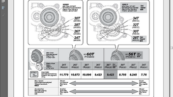

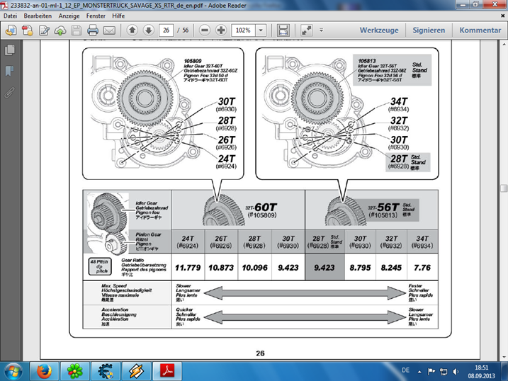

Erster Test war mit der 60/28 Übersetzung, und 2. Fahrt
hatte ich 60/24 übersetz.
Ich konnte kaum nen Unterschied bei der Endgeschwindigkeit
feststellen, beim Anfahren hat man das eher gemerkt, da drehten die Räder eher
