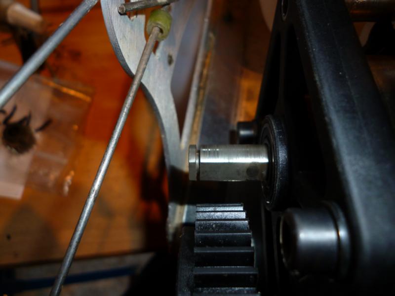

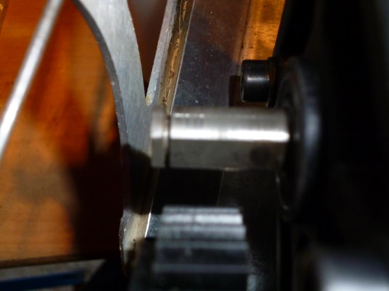

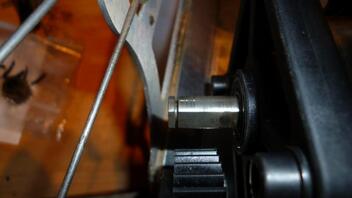

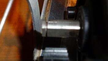

    Guten Morgen,
    was ich aber nicht ganz nachvollziehen kann ist die Tatsache das das erste "Auslieferungszahnrad" so lang gehalten hat,und die nächste 3 Zahnräder zusammen nur ca 2 Stunden.Anbei mal die Bilder das man siet wie die Getriebewelle zur Kupplungswelle steht,und das bei neuer Getriebeplatte.

  • Hatte mich eigentlich erst gescheut auf komplett Stahlzahnräder u Ritzel umzubauen um eine gewisse Sollbruchstelle zu haben wenn es mal "zu hart" ran geht.Denke aber da werde ich nicht drum herum kommen.Werde auch die Querlenker auf Alu umbauen.Nur wenn Stahl auf Stahl krumm läuft fliegen die Späne!
