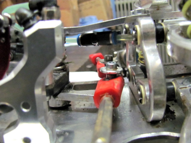

bin heute wieder gefahren und mir ist einer reingefahren
Bei dem anderen ist vorn ein Stoßdämpfer und die Dämpferbrücke gebrochen .... bei mir eine Spurstange von der Lenkung. Der andere war ein 1:8 carson Buggy (sah nicht mehr so gut aus)
Die Spurstange muss neu, das ist klar, aber die Kugelpfanne ist auch Schrott weil das Gewinde noch drin steckt, oder kann man die retten?
Zweite Frage wäre, wenn Kugelpfanne neu, gleich welche aus Metall oder wieder original ? -
Ja du kannst sie retten mit entsprechendem werkzeug.
Du nimmst einen kleinen bohrer und bohrst längs ein loch (vlt. 5mm tief oder so) in die abgebrochene stange. Dan nimmst du einen Gewindeschneider und machst in das loch ein Gewinde. Da drehst du dan eine schraube rein (am besten mit so schraubengel oder kleber das man in die löcher rein macht damit man keine schrauben verliert.
Und dan drehst du die Schraube mit samter stange aus dem kopf heraus.
Viel Glück Manu -
Ist das links oder Rechtsgewinde ? je nach dem ein Gewinde reinschneiden (ist es rechtsgewinde dan links reinschneiden und umgekehrt) die frage is nur was für Material das ist ^^, weil de gewinde schneider müsste sehr dünn sein
und die brechen mal extrem schnell
fraglich ob das der Aufwand wert ist oder ob man nich gleich ein neues hohlt. -
ja, ich hab leider keinen Gewindeschneider und das als Modellbauer :P.....muss mir mal einen Satz zulegen
aber ich hatte Glück, hab es so änlich gemacht. Habe die Achse aufgebort und das Loch mit Sekundenkleber gefüllt, dann eine Grobgewindeschraube reingedreht. Die Seite war wohl die mit dem Linksgewinde, denn beim reinschrauben drehte sich mit Krafteinsatz die Gewindestange raus. Hätte den Kleber gar nicht gebraucht.
also brauch ich nur eine neue Achse und bin dabei wohl bei einem Bruchteil an Kosten von meinem Unfallgegner
