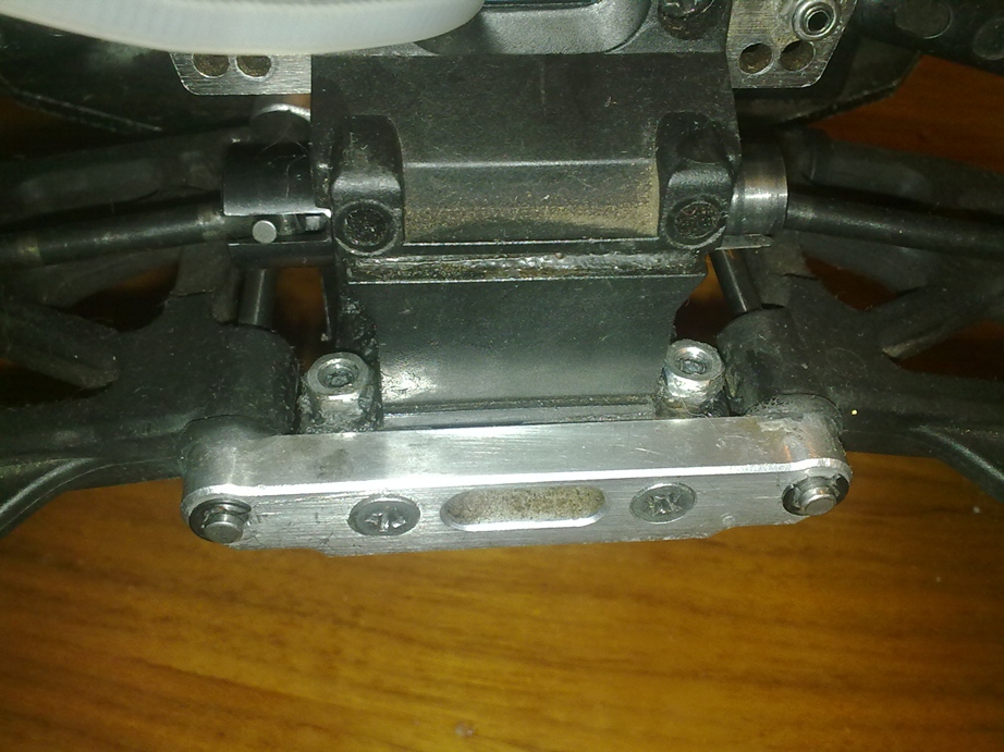

    Und wenn dir jeh die Schrauben in den Diff Boxen durchdrehen,nimmst etwas länger eund machst an die Diff Boxen eine Mutter hin.
    Siehe Bild

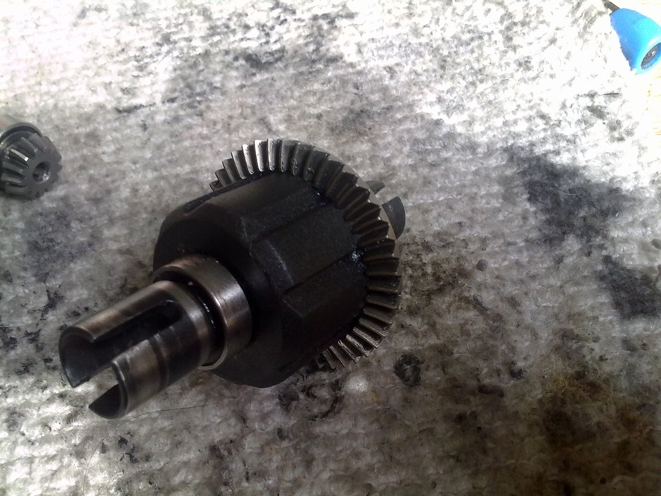

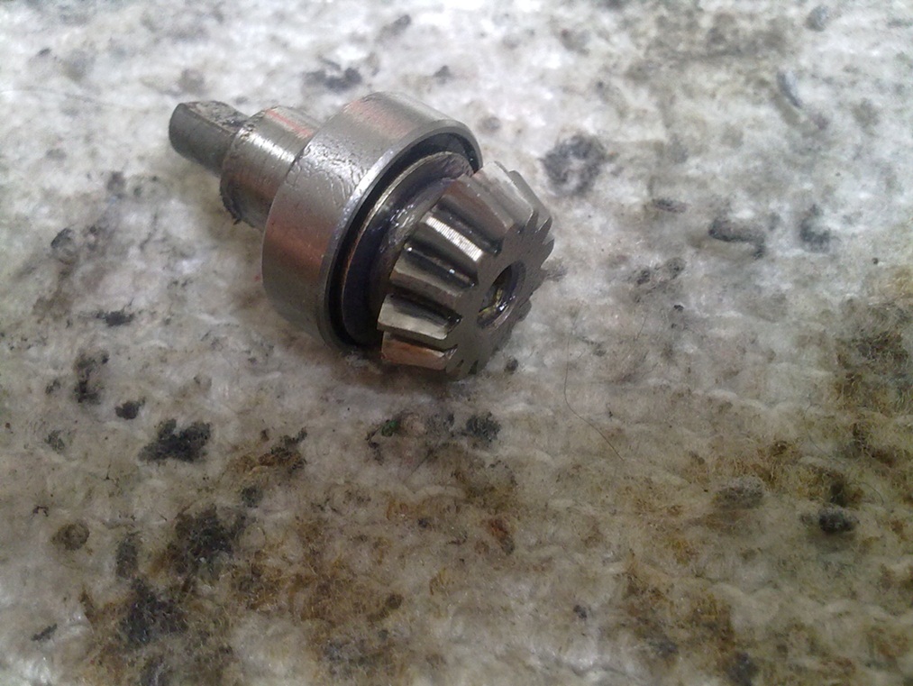

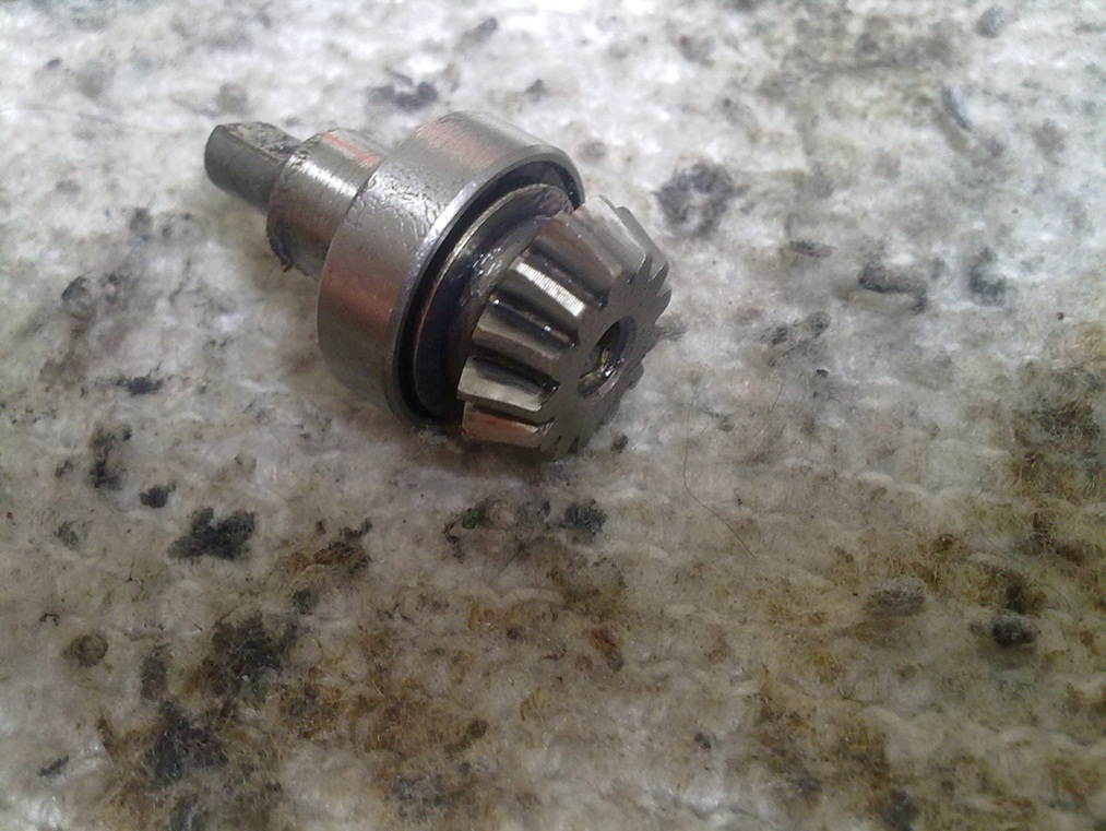

    Und so sah mein Diff aus nach über 30 Litern
    Bloß habe ich vom innenleben keins gemacht,sah aber genau so schick aus.

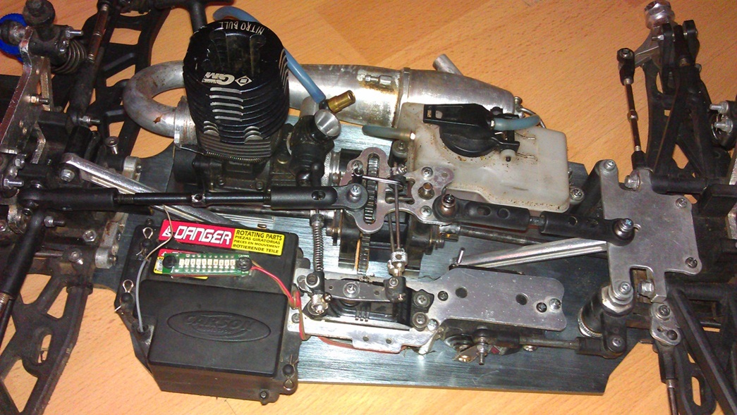

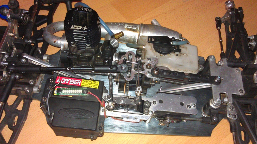

    Und einmal die gesamte verstärkung für das chassis
