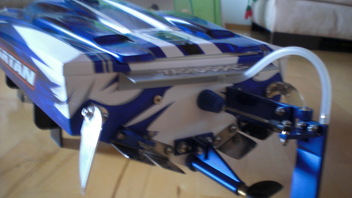

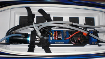

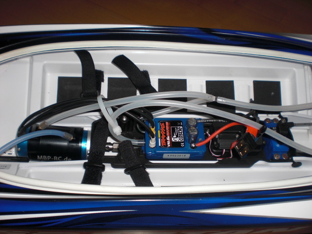

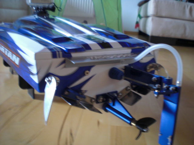

Hier mal ein paar Bilder.....achtung achtung der kühlstrang sieht sicherlich sehr unprofessionell aus,ist aber sehr effectiv.
Gibt es vielleicht auch ein Video
Was mich sehr interessieren würde,wieviel mm ist der Tiefgang deines Ruderblattes im Verhältnis zum U-Schiff? -
Bin ein frischling auf dem gebiet,20mm zum U-schiff würde ich sagen.
