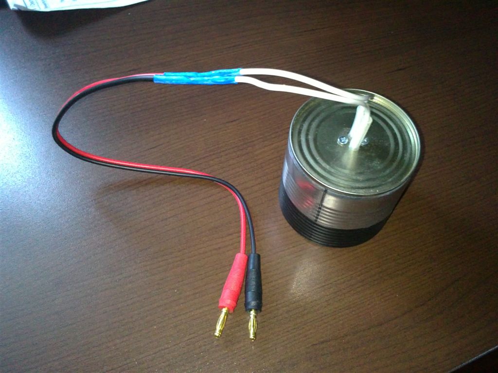

so, nu isser fertig ![]()

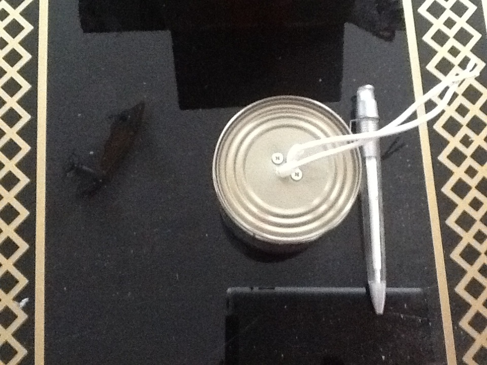

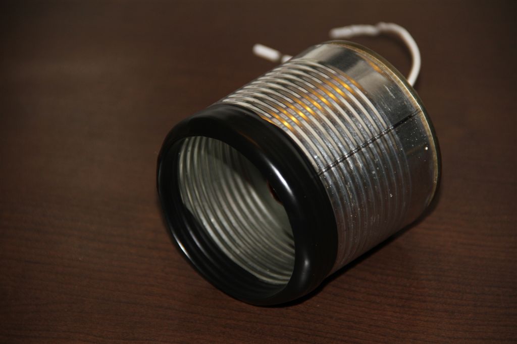

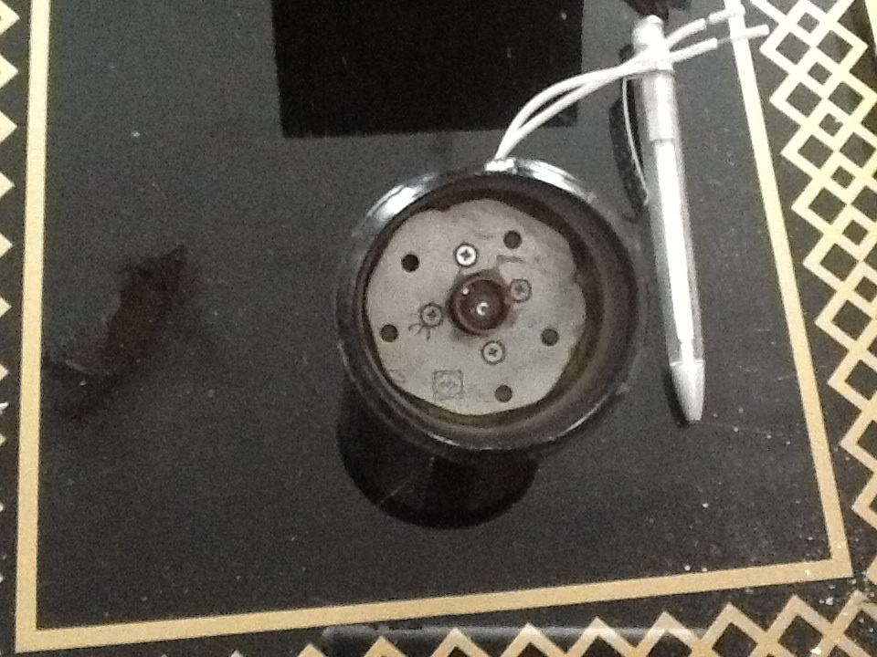

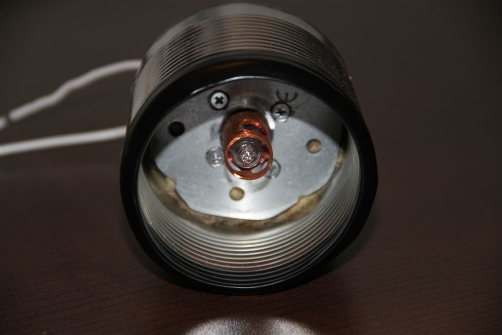

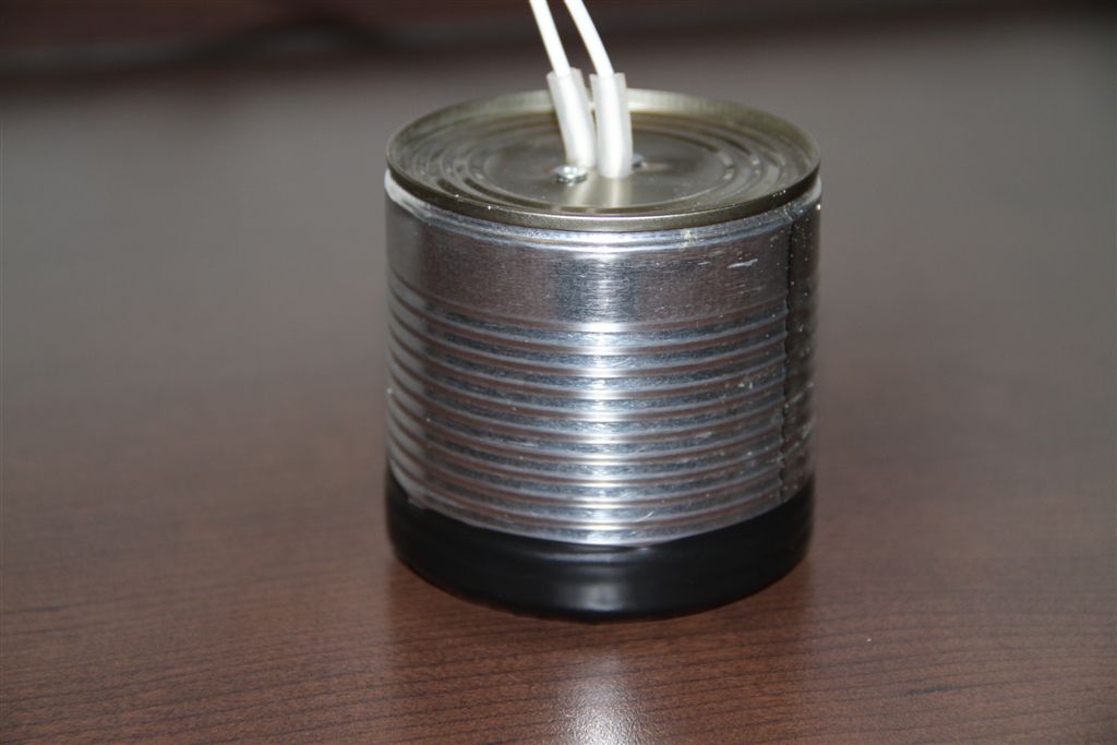

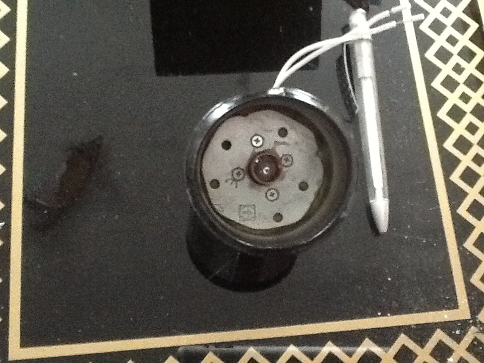

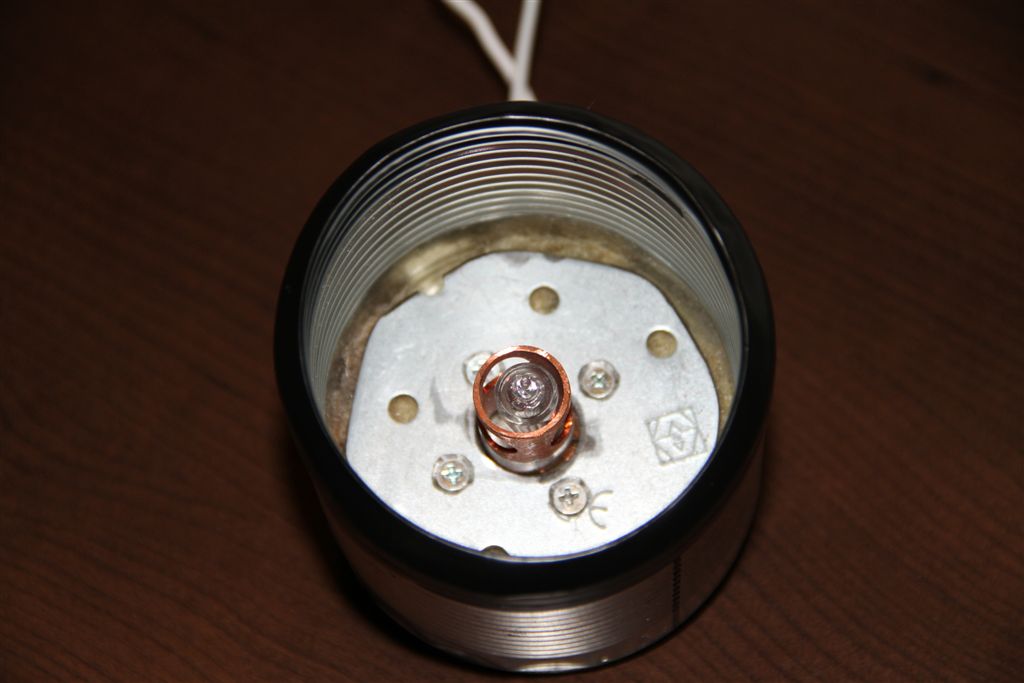

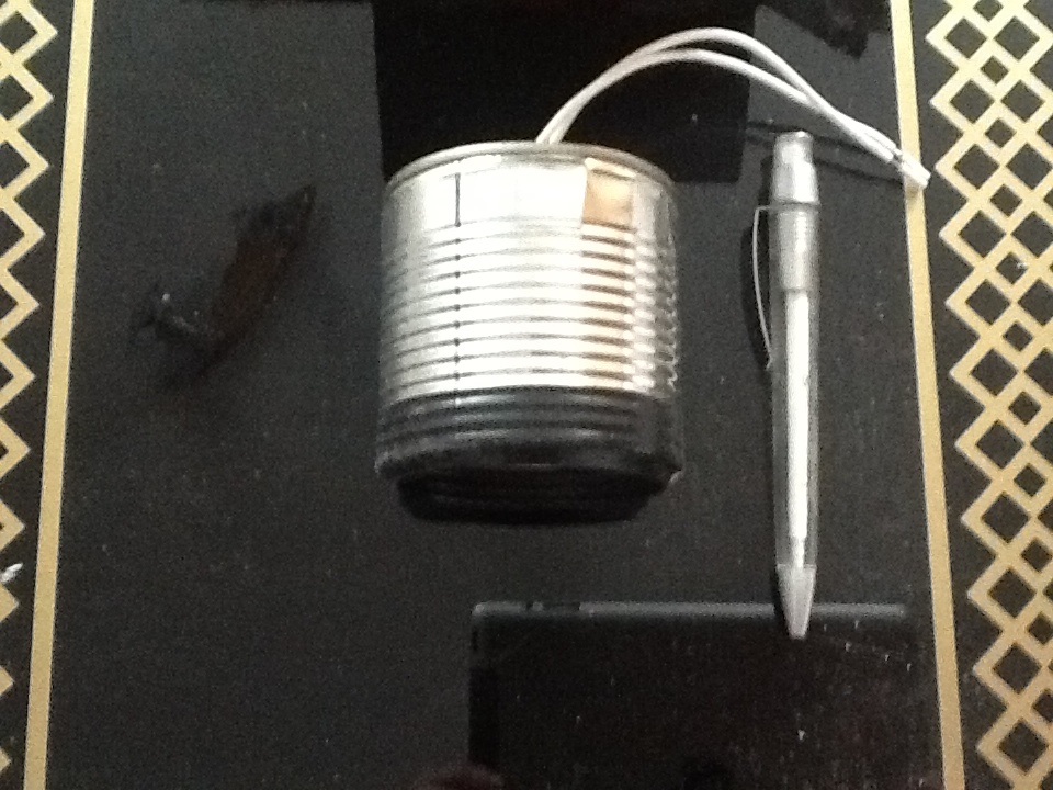

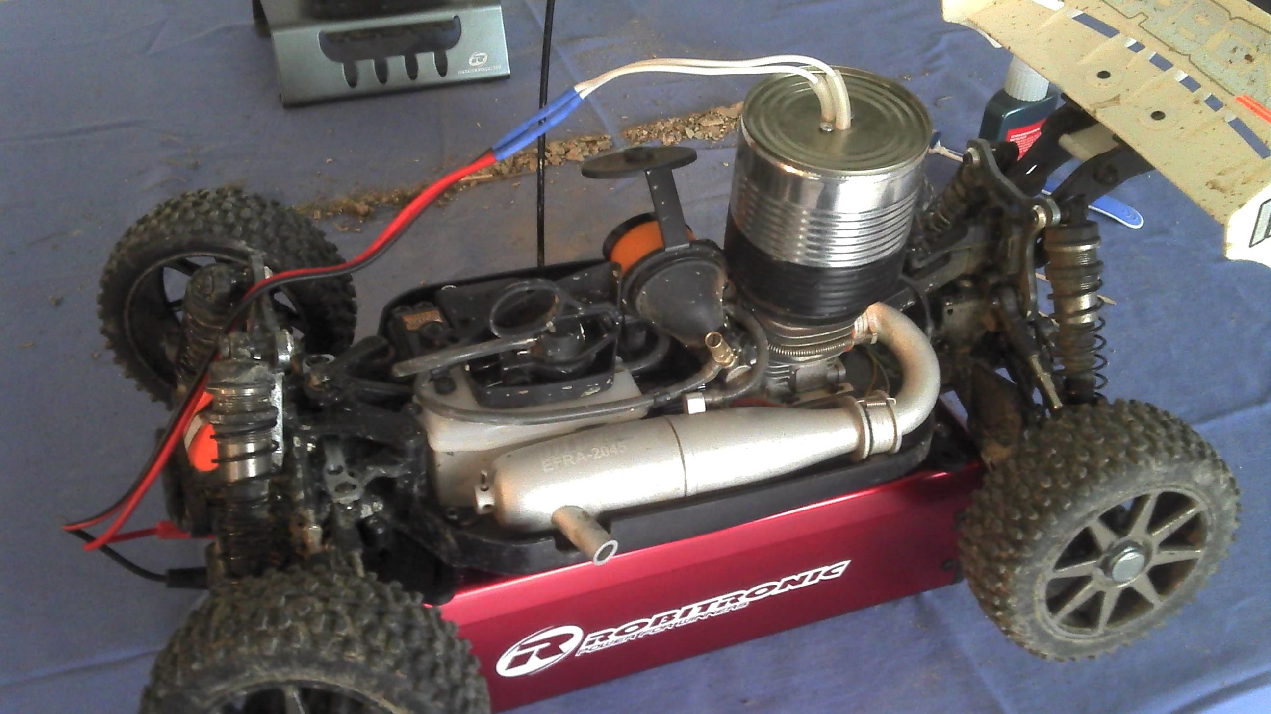

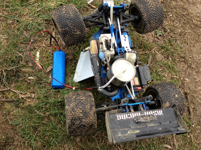

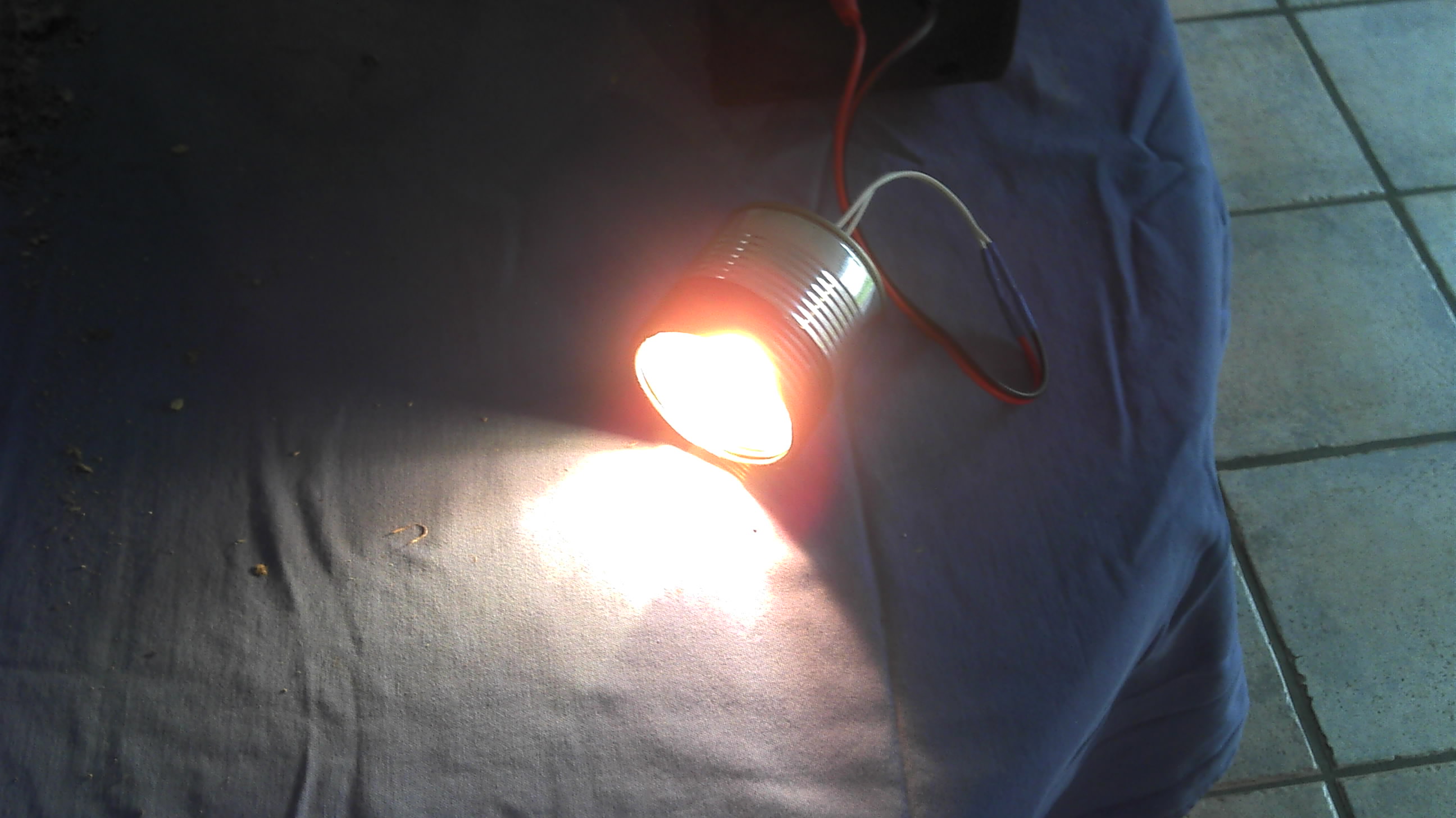

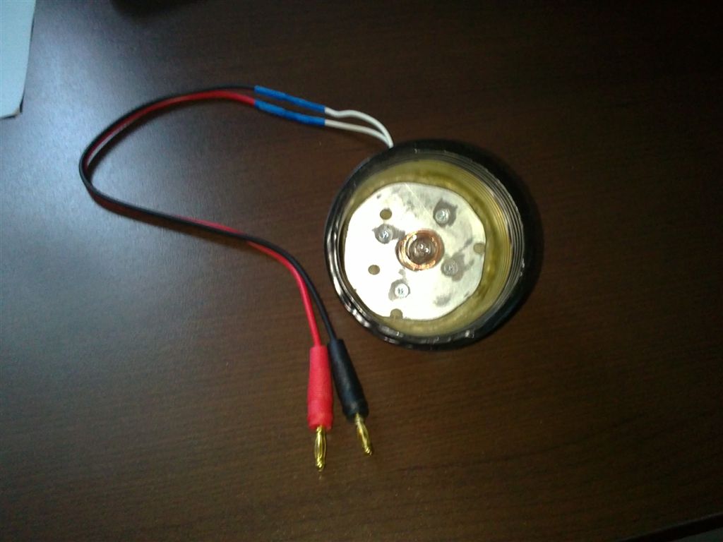

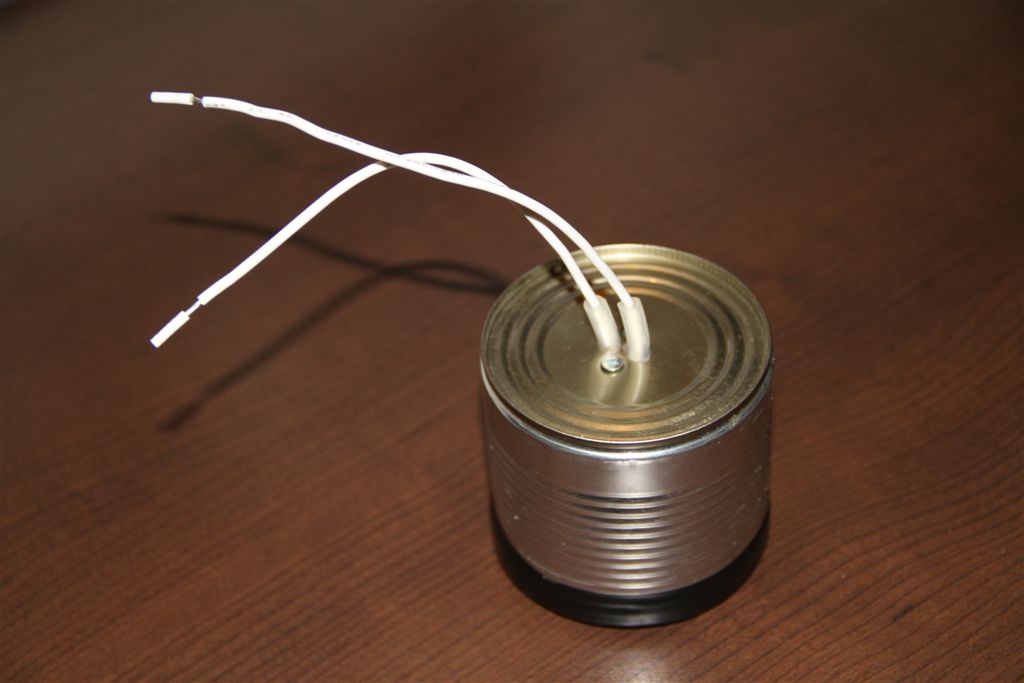

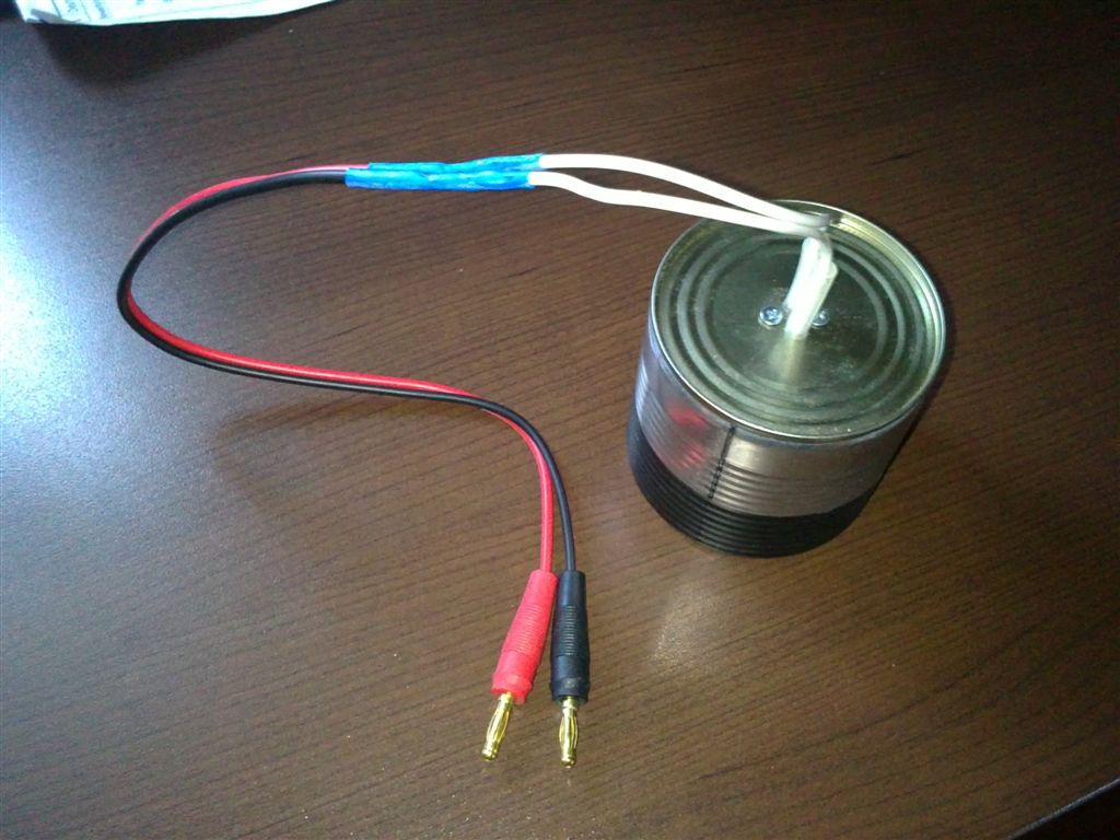

kurze Aufbaubeschreibung:

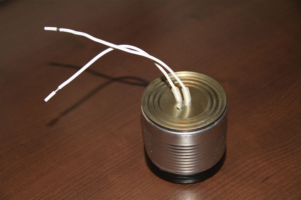

- Äußere Dose mit Lampensockel. Kabel wurden mit Spritschlauchstücken gesichert und zugentlastet.
- Steinwollfüllung als Wärmeisolierung zur inneren Dose.

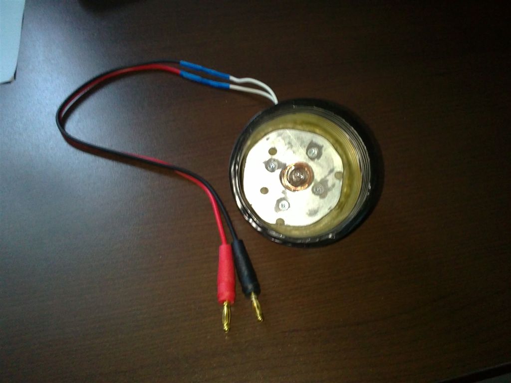

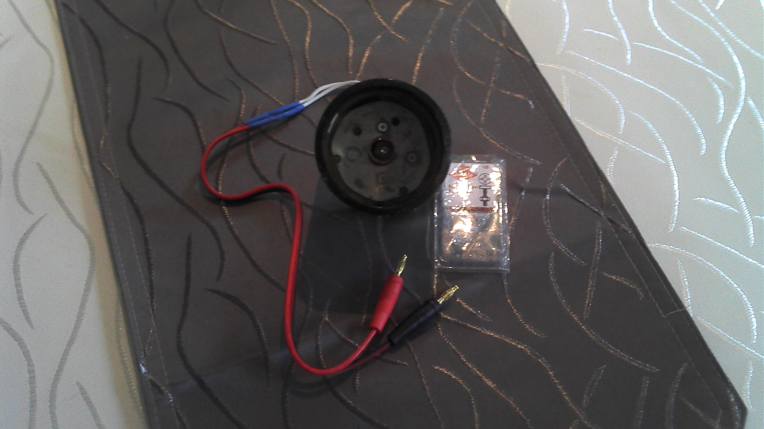

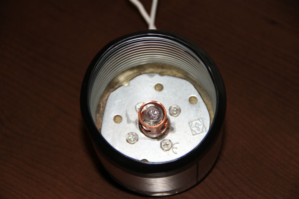

- Innere Dose mit Lampenschutz und Wärmeübertragungsplatte von innen montiert, ebenfalls
mit Steinwolle wärmeisoliert.
- Kantenentschärfung mit Plastidipummantelung, dient auch als "Griff" der nicht so heiß wird im Betrieb.

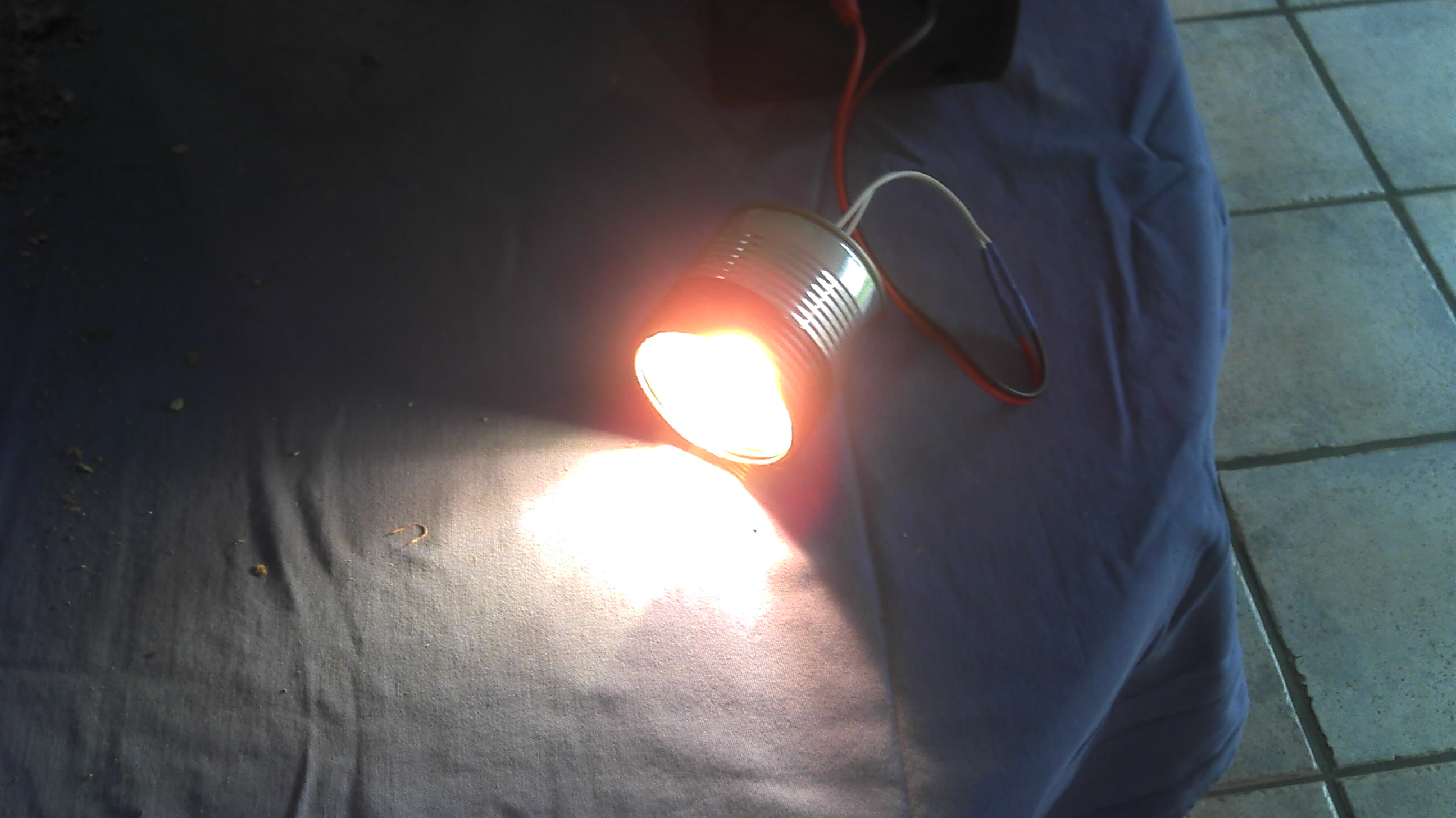

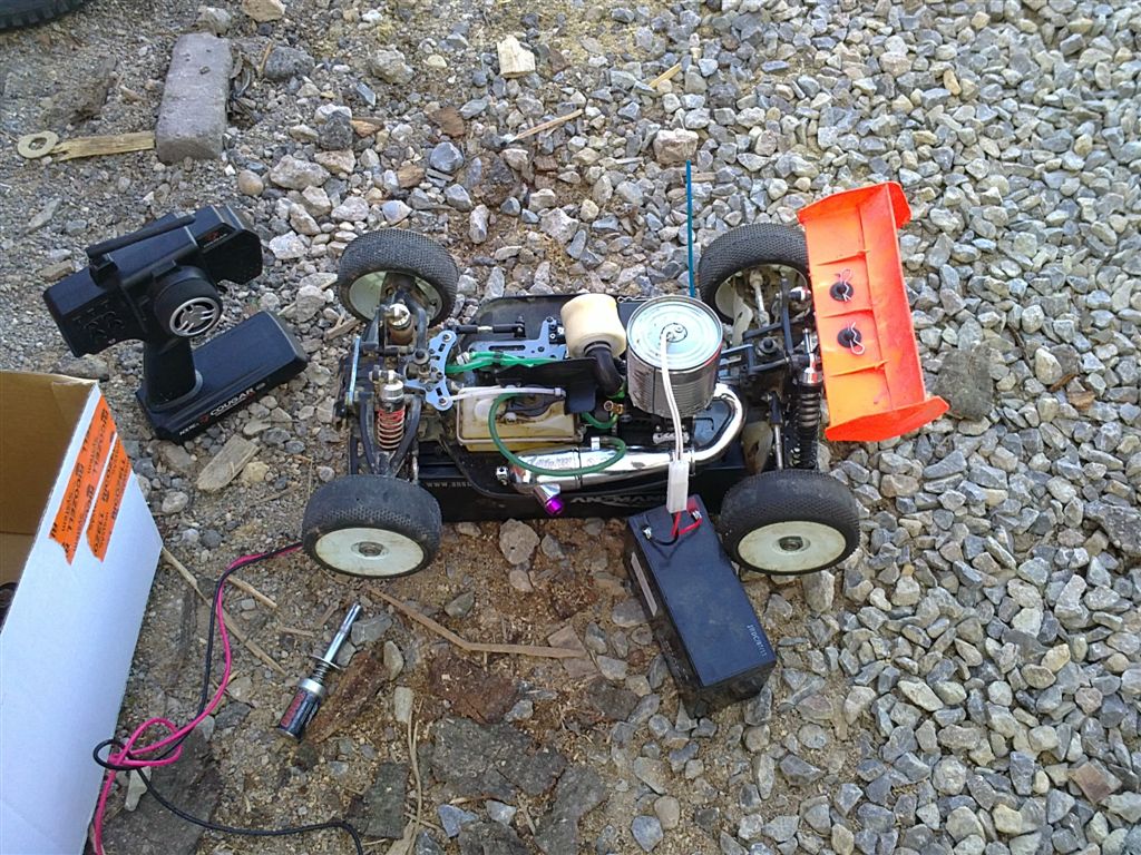

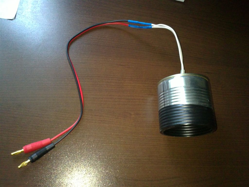

Kurze Leistungsdaten:

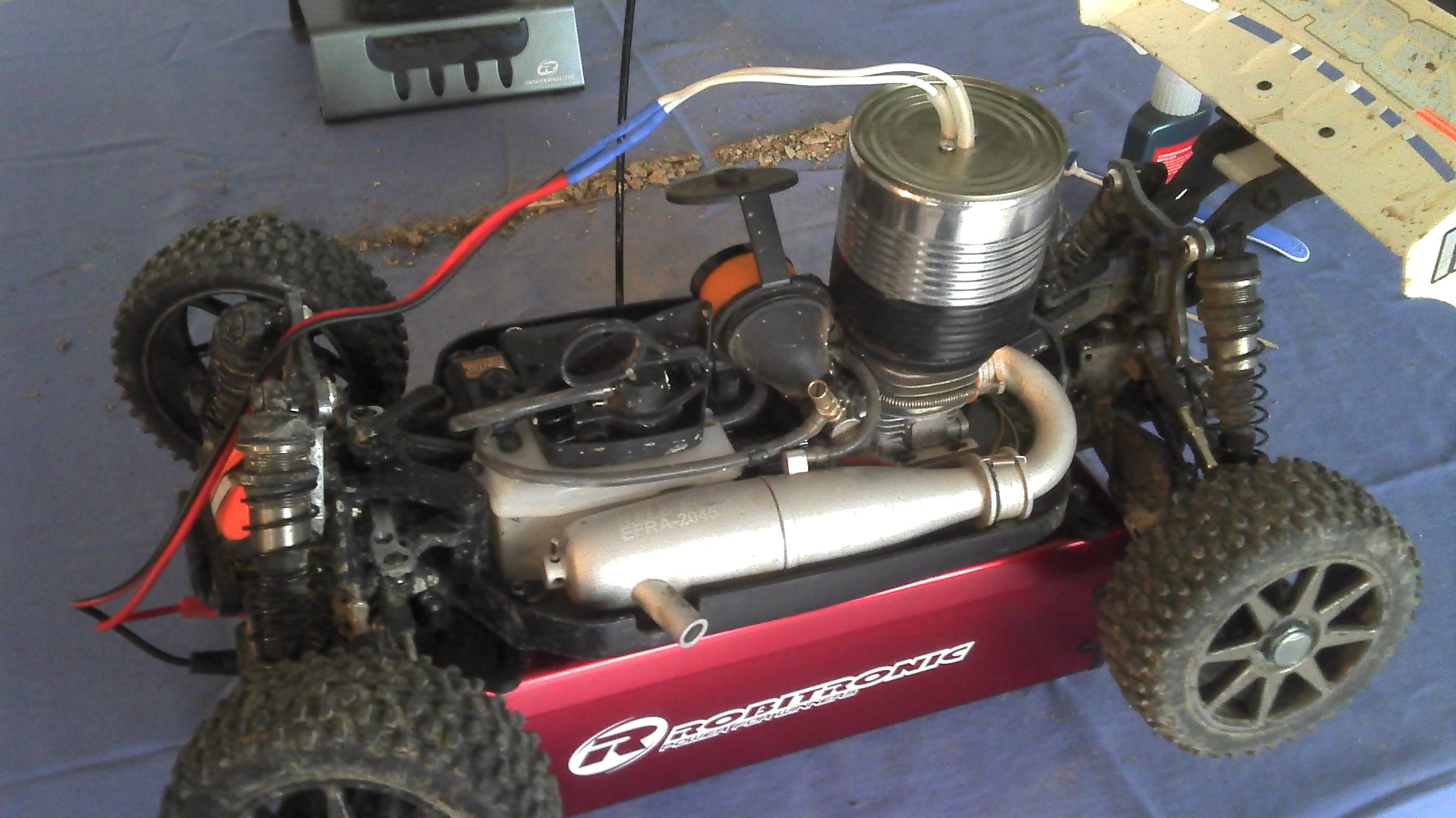

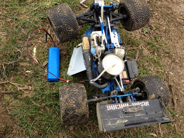

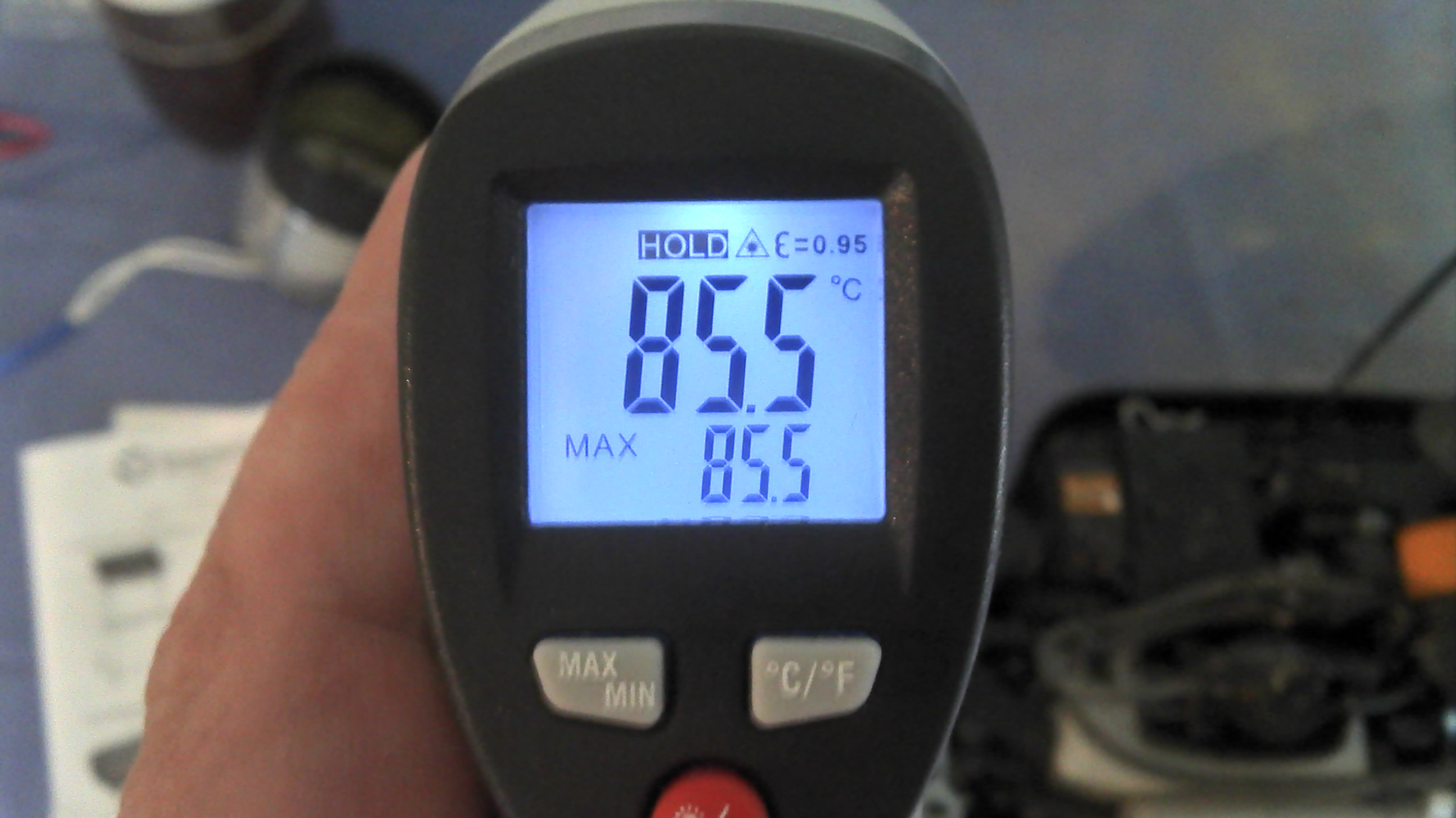

12V ca 4A Stromaufnahme (je nach eingesetztem Lampentyp) entspricht dann etwa 50W Heizleistung.
Reicht aus, um den Motor in zehn Minuten auf 70 Grad zu bekommen (am Gehäuse unten!)

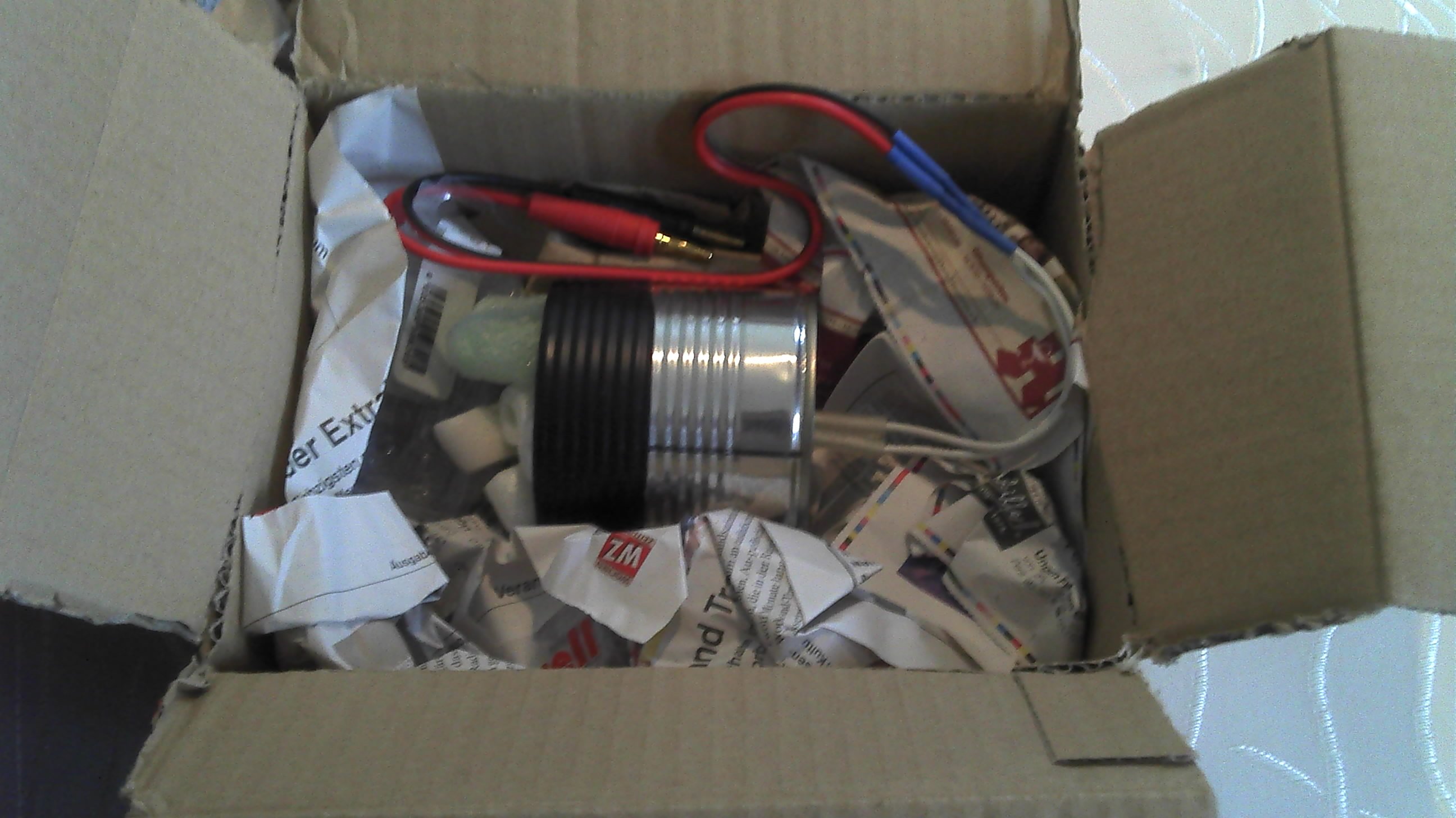

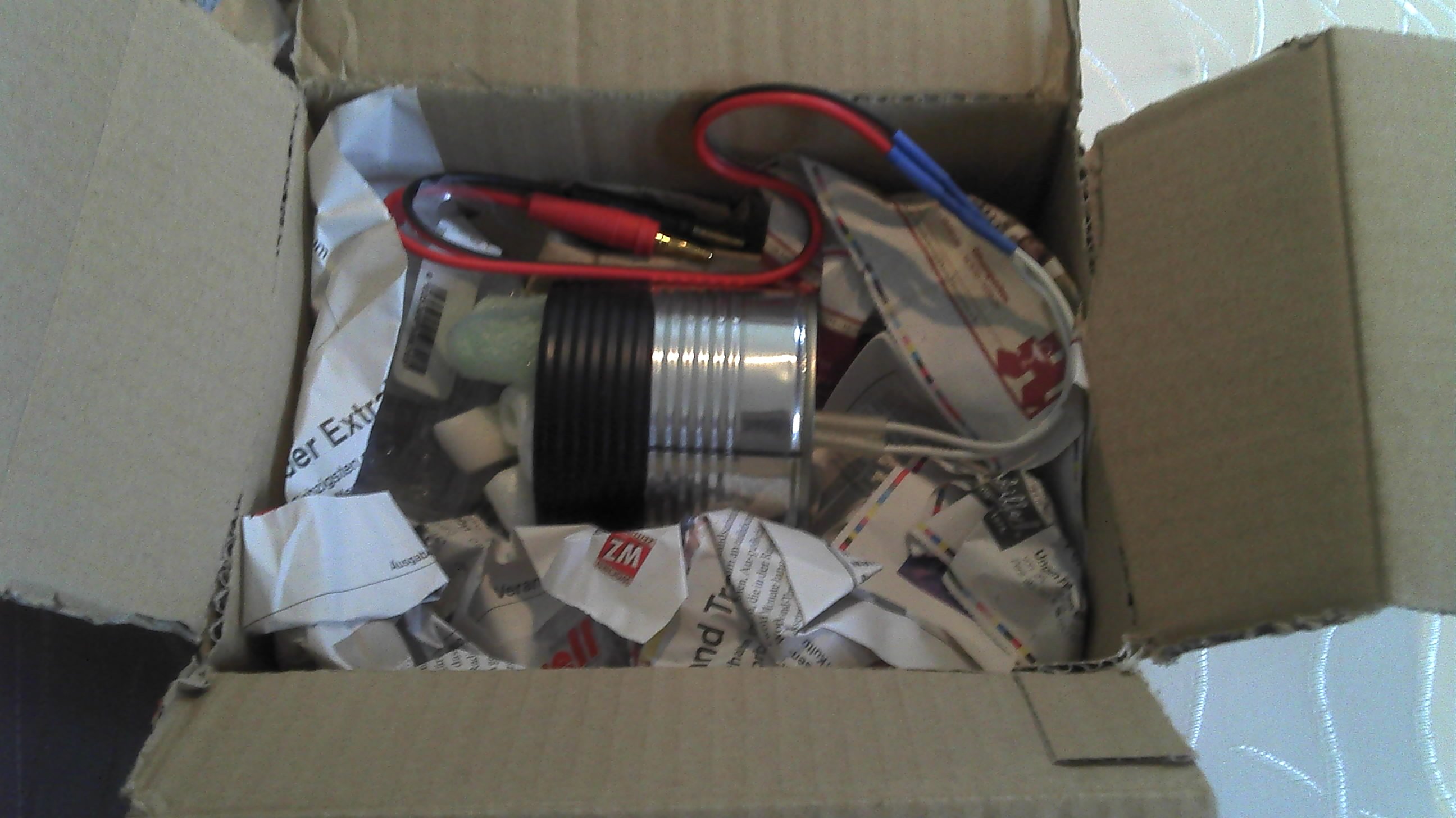

Die Finaledition wurde heute zu Audi zum Betatest eingeschickt.
