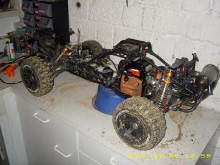

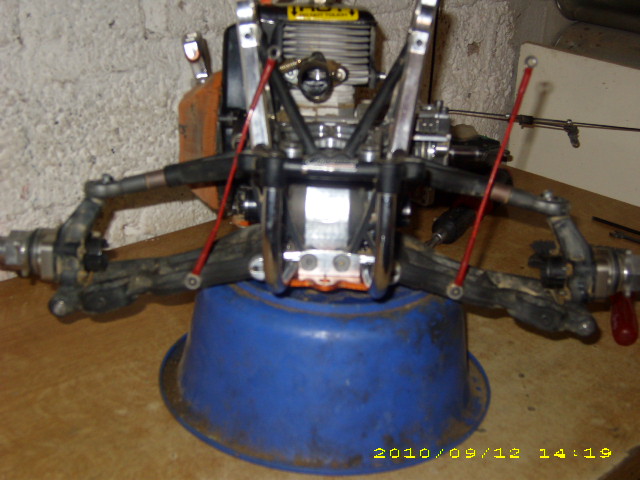

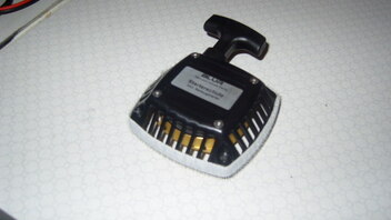

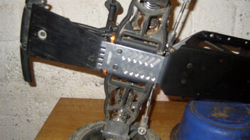

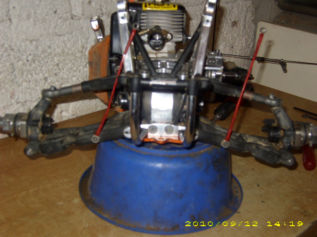

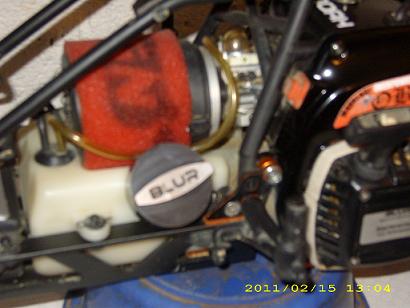

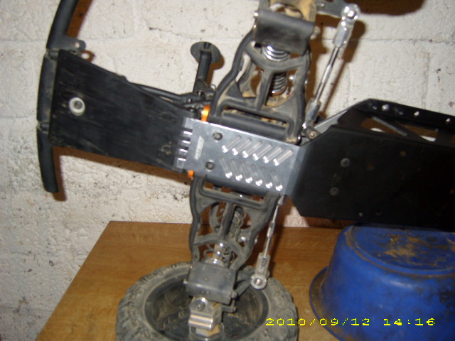

  • Hier mal paar Bilder von meinem Baja mit verschiedenen Tuning,was ich für Sinnvoll halte.

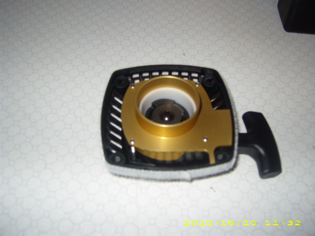

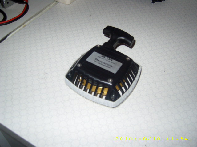

    Vom Hersteller Blur ein Top Seilzugstarter(geschlossen) den ich für 6Wochen zum testen von Blur bereit gestellt bekam weil Sie Tester suchten,die anschliessend ein Feedback über den Seili abgeben mussten,ob wir zufrieden mit ihm sind zwecks Haltbarkeit und unter verschiedenen Einsatzbedingungen:Strecke- Sandig,Kiesgrube-tiefer Sand,Wiese ect.
    es ging darum wie oft der Blur- Seilzugstarter im gegensatz zum Normalen abgeschraubt werden musste da er wegen Verschmutzung nicht mehr funktionierte,oder gar kaputt gegangen ist.Also ich musste ihn gerade mal 2-3 ausblasen mit Druckluft aus der Dose,im gegensatz musste ich bei den Original Seilis mir 2 neue kaufen beide defekt.
    Nach Zahlreichen tests u.Tester wurde der Seili für gut befunden und ging auf den Markt,und wir durften den Testseili behalten. :thumbup:

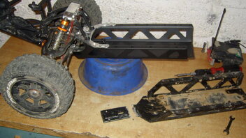

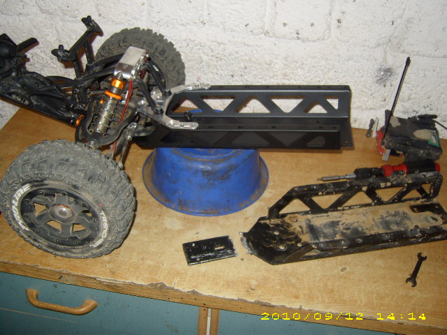

    Dann find ich die Vordere untere Chassisversteifung gut da der Baja ja mal öfter mit der Nase aufkommt,und das gebogene Stück vorne an der Platte bricht,ist mir passiert nach den Sprüngen,dann nicht mehr...zum Glück ist ne scheiss Arbeit den Baja zu zerlegen :cursing:
    Dann die Ausfederungbergrenzungs-Züge bei mir in Rot auch top Tuning schonen Die Dämpfer und Antriebsknochen.
    Vordere obere Chassisplatte und hintere obere Chassisplatte,macht das Hauptchassis schön verwindungssteif und stabil,für Hardcore Basher ein muss.
    Gruss
    Frank ;)

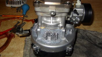

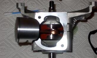

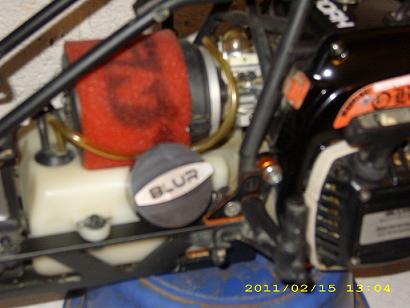

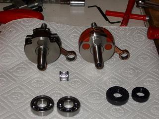

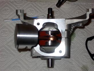

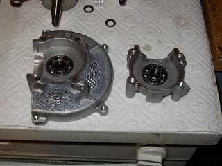

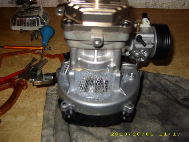

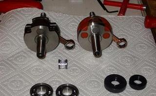

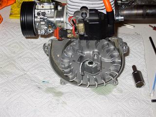

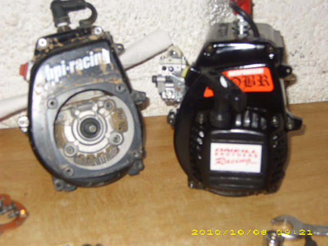

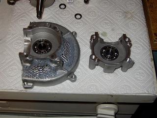

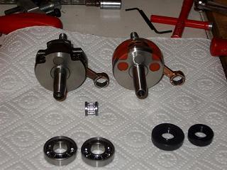

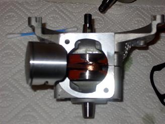

  • hab hier mal von 26er auf 29ccm umgerüstet. Geschlossene Vollkurbelwelle,Blurlager,neuer Zylinder mit bearbeiteten
    Einlass /Auslass ,Überströmkanäle ect,in Verbindung mit Blur Quick Release Luftfiltersystem,Blutankdeckel mit Belüftung,
    813er Walbro-Vergaser auf Kugellager umgebaut, und der VCR-Heckpipe einfach :firedevil: :firedevil:
    Gruss
    Frank ;)
