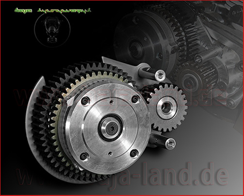

würde mir gerne ne 2 Gang in meinen baja bauen weiss nur nicht ob das was bringt.
deswegen frage ich euch ob ihr erfahrungen habt oder ne ahnung ![]()
Danke schon mal

Moin,naja kommt drauf an wo du deinen Baja bewegst? Wenn du mit dem Baja im Gelände fährst dann lass das mit dem 2.Ganggetriebe da durch den feinen Staub (Sand) die Mitnehmerklinken des 2Gangs oft zusetzen und sie somit nicht mehr auseinander gehen und das 2Gangritzel nicht mehr mitnehmen,und das ungemein auf deinen Motor geht.
Onroad soll das ganz gut funktionieren.....aber wer fährt einen Baja auf dem Asphalt? Ich nicht der gehört ins Gelände
.Zudem kommt der stolze Preis von 299,- Taler was das 2Ganggetriebe von Shunkworks kostet.
Dann lieber das Ritzel von Glocke und Hauptritzel (Kunststoff) kleiner gewählt um mehr Topspeed rausholen,was allerdings fürs Gelände auch nicht das gelbe vom Ei ist,da dir dann das Drehmoment(Kraft) fehlt. ![]()

Moin,wie gesagt möchte dir das nicht ausreden, nur ich kenne einige Leute in der Bajaszene die das schon drin hatten,die haben alle bis auf die Onroadfahrer ihr 2Gang-Getriebe wieder ausgebaut und mit viel Verlust wieder Verkauft.
Dann lieber bissl Geld in gescheites Tuning gesteckt wie zb. verstärkte Antriebe,Alu Diffbox. gehärtete Zahnräder fürs Diff
usw.da haste mehr von.Mr Hydes Dichtungsset für die Dämpfer kann ich nur Empfehlen,ist wirklich das beste was es für die Stossdämpfer gibt. ![]()
