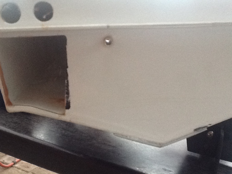

• Hab heute mal mein vor keine Ahnung wann...angefangenes Geburtstagsfehlkaufgeschenk ausgegraben.
    Eigentlich war der plan, was preiswertes zum heitzen auf dem Wasser mit bastelspass zu haben....naja...war wiedermal nen griff ins clo !
    Nun ja , was macht man mit solchen fehlkäufen??
    Richtig! Es gibt zwei Möglichkeiten !
    Entweder man verkauft den Spaß mit Minus oder man baut aus "Müll" was tolles zusammen !
    Ich hab mich fürs letztere entschieden.
    Und da wir hier im Forum ja zwei Boot Spezis haben ;) bin ich auf deren Hilfe erwartungsvoll gespannt :aetsch: :anstossen:
    Brauche Motor stevenrohr usw. Und dazu Brauch ich tips!
    Will brushless und das ganze Löw Budget aus fern Ost :thumbup:

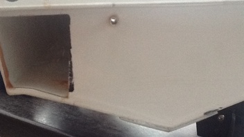

    Hier mal die Bilder von heute.
    Boot ist soweit zusammengeklebt worden( vor längerer zeit)

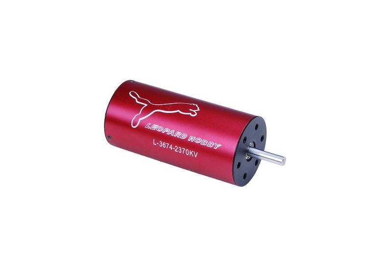

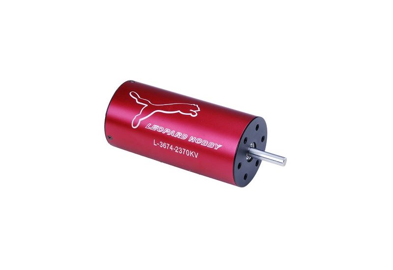

  • Du solltest dir ein innenläufer 2Pol- bl Motor in 600er grösse suchen womit du bei dem geplanten Fahrstrom auf etwa 30.000-35.000 rpm kommst(auf keinem fall mehr!!!) Reglergemäss würde ich mir zb. den Hobbywing Seaking 120 BL-Regler kaufen,der dürfte deinen Zwecke völlig ausreichen :super:
    Wenn du irgendwelche Fragen oder Probleme hast..Ach was sollsa,weisst ja bescheid :anstossen:
  • Hi,jo da gebe ich Voneboy recht zu schade um es auf den Müll zu bringen.

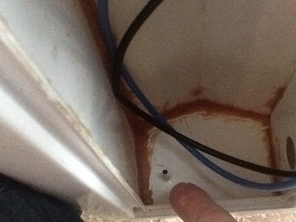

    ich würde zum Beispiel bevor ich irgendwelche sachen einbaue,1Lage Gfk einlaminieren,und dann auch an den Seiten hoch laminieren somit ist das stabiler und hat zusätzlich bissl Gewicht,was Monos ja mögen und es fahrbarer machen.

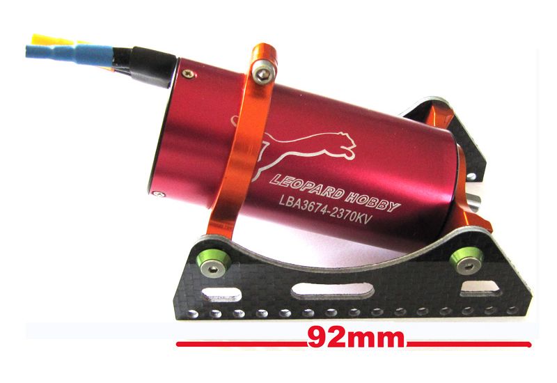

    Zum Motor: günstige alternative sind die Leoparden würde wenn 2 Pol. den 3674/7T mit 2370 U/Vmin od. den 4Pol
    3674 /3D 2200 U/Vmin od. 3674/2,5D 2650 U/Vmin 4 Pol einbauen.
    Bei den 2Pol haste dann mit 4S betrieben folgende Leer bzw. Lastdrehzahl die so zwischen 30000-35000U/min liegen sollte. :thumbup:
    2Pol 3674 = 2370 U x14,8V = 35076 U/min -10% Reibungsverlust =31568 U/min Lastdrehzahl.
    4Pol 3674 = 2200U x 14,8V =32560 U/min -10% Reibungsverlust=29304 U/min Lastdrehzahl
    4Pol 3674 = 2650U x 14,8V = 39220 U/min- 10% Rebungsverlust =35298 U/min Lastdrehzahl. :thumbup:
    Regler Seaking 120A entweder 2x2S in Reihe od 1x4S

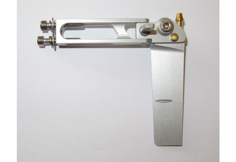

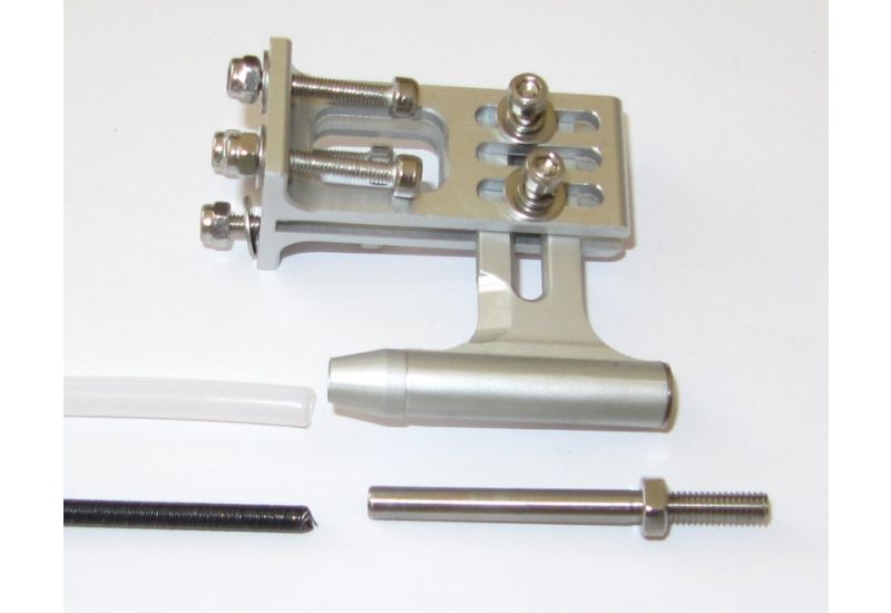

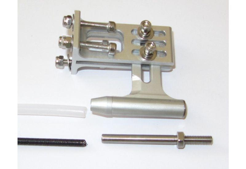

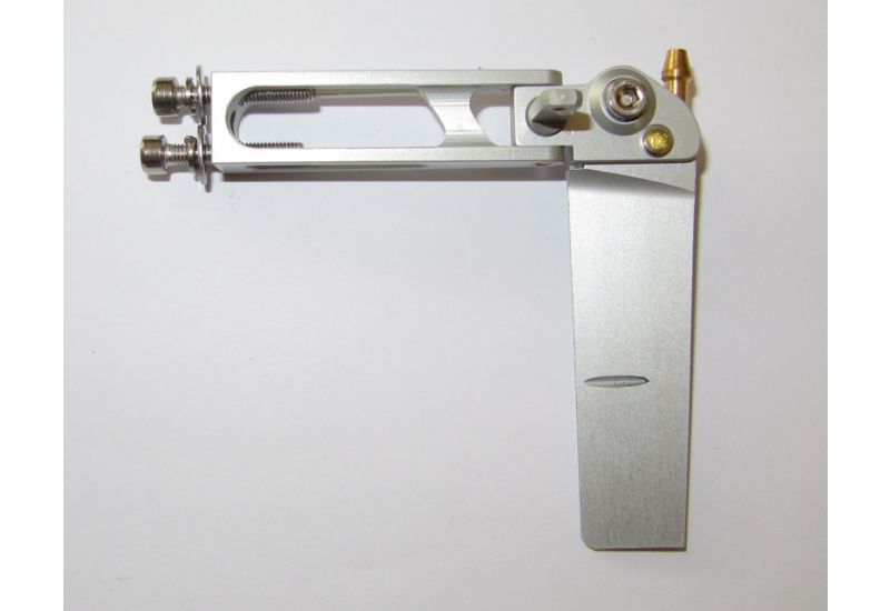

    Ruderanlage mit Strut für 3,2mm Flexwelle
    Turnfins /eventuell kleine Trimmklappen
    Motorhalter für 36er Motoren
    Wasserkühlring Leopard lang für 36er Motoren
    Flexwelle 3,2mm mit Strutrohr/Teflonrohr.

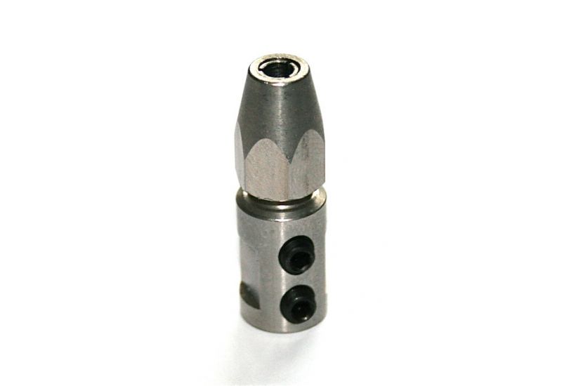

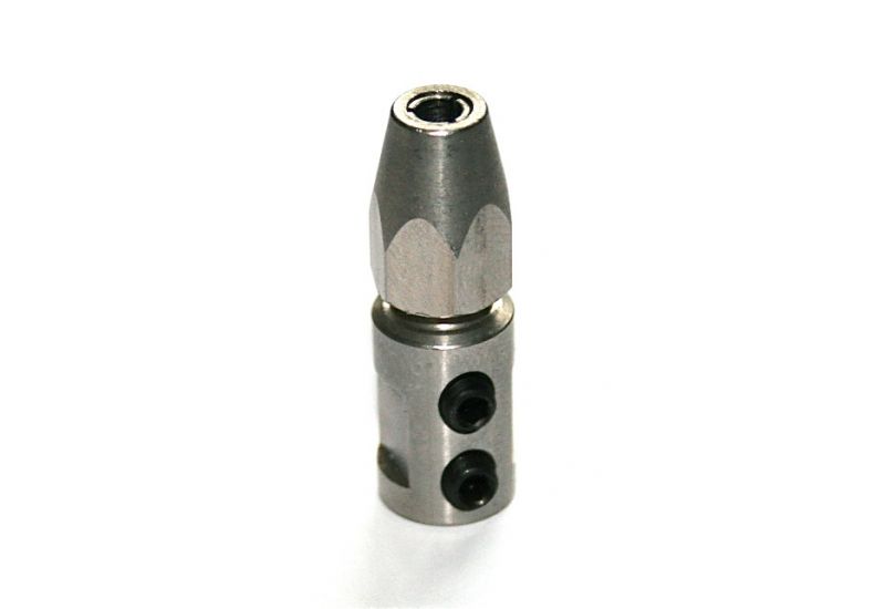

    Spannzange(Kupplung)

  • Schau mal hab mal grob zusammen gesucht was du so brauchen könntest.
    Motor Leopard 36er drehzahl mein Favorit 2650 U/Vmin
    Motorkühlring (WK) 50mm
    Motorhalter 36er Motoren
    Regler 120A Seaking

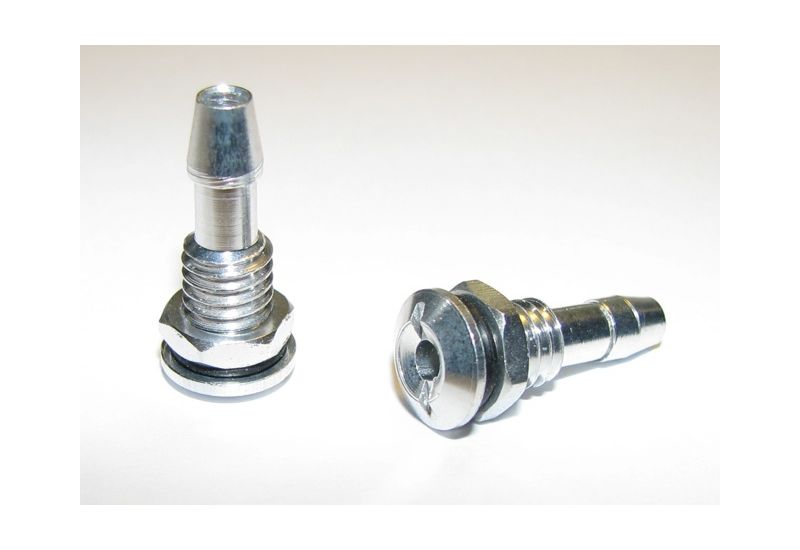

    Wasserauslass für Kühlung.

    Nichts dem entgegenzusetzen,jetzt würde noch ein Servohalter,Klettband+Schlaufen und eine vernünftige Spannzangenkupplung fehlen und der "Maginone Müll" wie Audistyle sein Boot liebevoll betittelt (ist noch im Tall der Ahnungslosen bezügl. des hinter dem dort steckenden Potenzial,also nicht verübeln :aetsch: ) verwandelt sich in einer recht bösen Gerätschaft :firedevil: :auto:

    Also den Wasser Auslass hab ich schon mit nem Messing Rohr gemacht , was kostet denn so nen Motor?

  • Die Preise kannst du allesammt aus dem Shop entnommen..Der gute Frank war ja so frei dir quasi das Komplette Programm was du an Zubehör brauchst rauszusuchen und die Bezeichung hinzuposten,die findest du alle im Shop.
    Habe dazu nichts gross gesagt,weil ich für deine Zwecke dir 1:1 das Gleiche empfehlen würde ^^
    Ist eine Gelungene Combo,holle dir die Sachen dann wird es auch vernünftig..

  • Fangen wir mal mit Schritt 1 an, dem laminieren
    Welches Material schlagt ihr vor? Baumarkt?
    Wie ist die Vorgehensweise?
    Evtl den Motor und moterhalterung probeweise einbauen bzw. Justieren um dann den moterhalter mit einzulaminieren ?
  • -2K Epoxyd Kleber (ein möglichst langsam aushärtendes,schnell aushärtende könnte den Abs Rumpf durch die reaktionsbedingte Hitze deformieren.
    Als Gewebe kannst du folgendes Zb. nehmen:
    -58 Glasfaser Gewebe tepisch und anschliessend kannst du eine Lage Kohlefaser Teppisch drüber laminieren.
    Das Gewebe sollte kein "Schrott" sein,würde also eher in einem I net Modell Shop bestellen..
    -Amsonsten brauchst du Ausrüstungsgemäss einen etwa 20mm breiten Pinsel,eine Rolle(sehr gut um die Luft zwischen Gewebe und Kleber auszumerzen) eine Atemschutzmaske und einwegs Gummihandschuhe..
