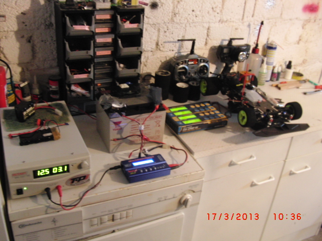

  • Bei 9Ah 10-20% Der Nennkapazität also mit 0,9-1,8 Ampere.
    Wenn die Batterie voll ist,geht das Ladegerät Automatisch auf 100mah Erhaltungsspannung,also kann nichts passieren falls du erst nach 3-4 Tagen merkst....huch hab ja noch ein Akku(Batterie) am Ladegerät.

  • Die max. benötigte Ladezeit hängt von der Kapazität und dem Ladezustand des zu ladenden Akkus ab:
    Mögliche max. Ladezeiten für vollkommen entladene Akkus (Grobe Faustwerte, da weitere Faktoren die Ladezeit beeinflussen)
    10Ah => ca. 12 Stunden (bei 0,9A)
    20Ah => ca. 22-24 Stunden (bei 0,9A)
    20Ah => ca. 7-8 Stunden (bei 3,2A)
    35Ah => ca. 13 Stunden (bei 3,2A)
    60Ah => ca. 24-26 Stunden (bei 3,2A)
    bei 12V 9Ah-Batterie
    - 13,8V Imax.laden = 0,9A für ca. 12-14h
