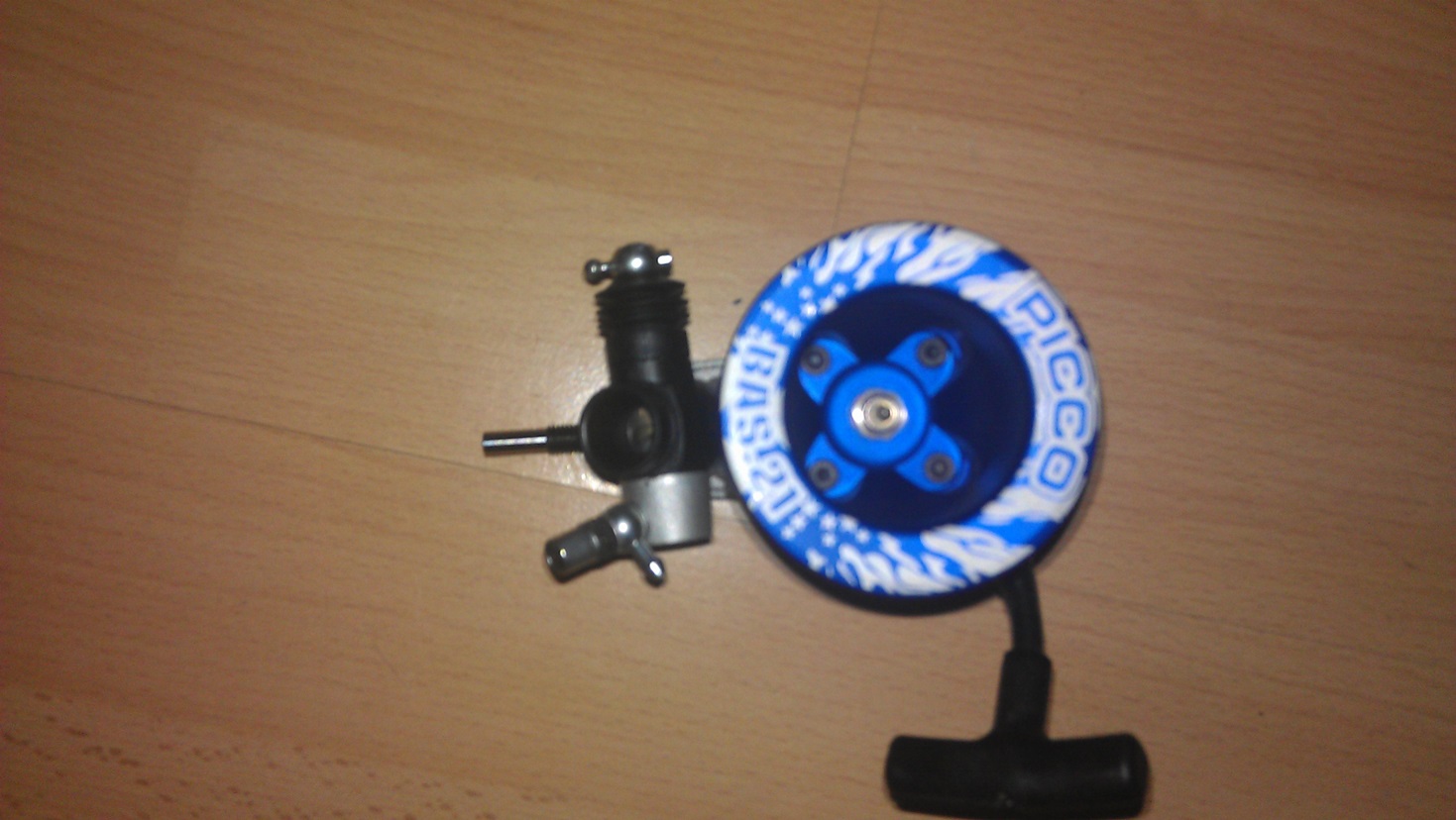

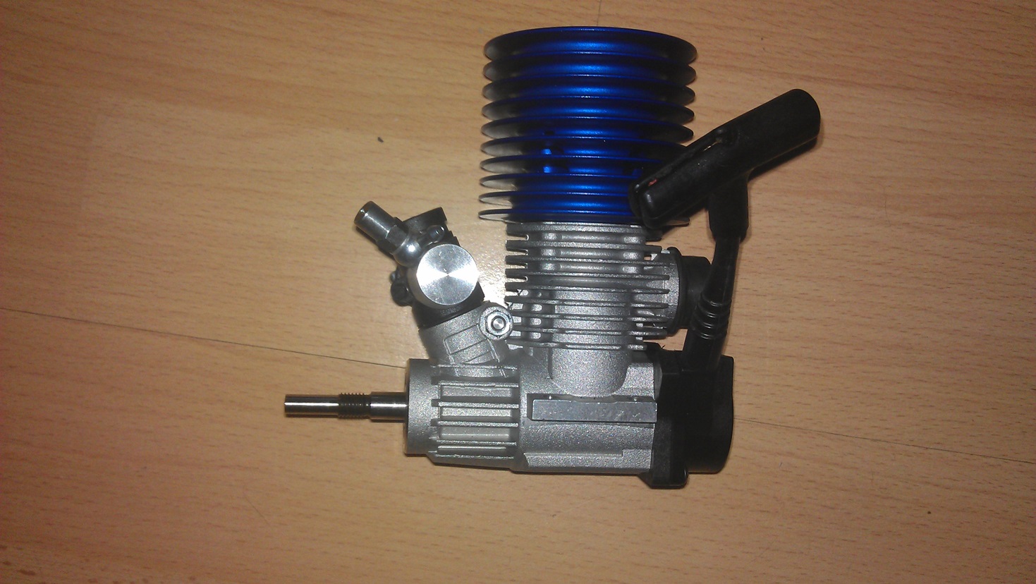

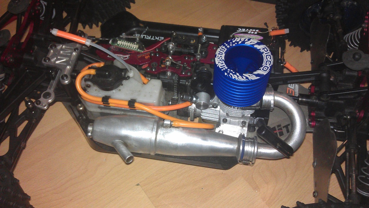

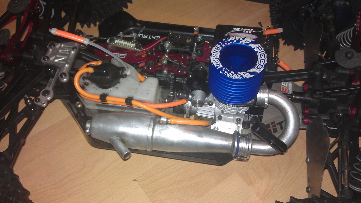

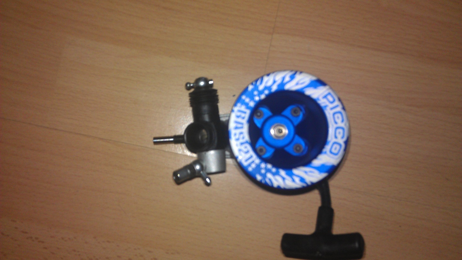

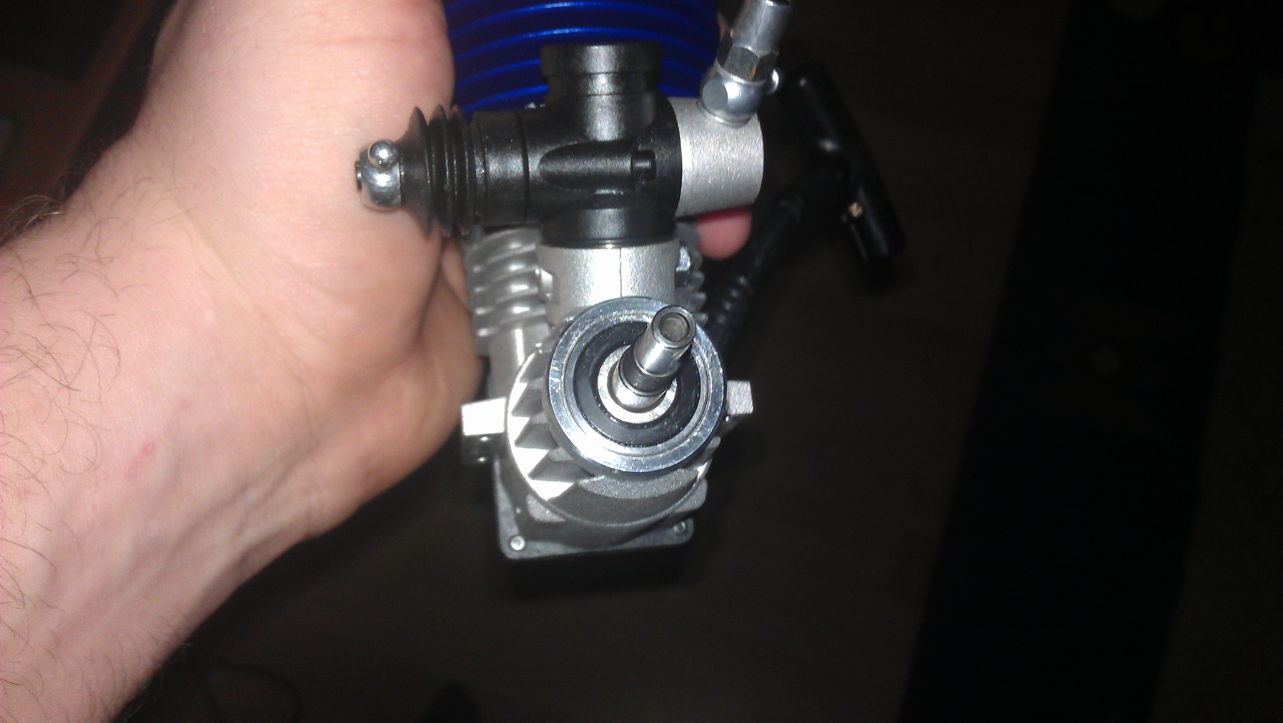

Picco P3 21 iger. Erste einfahrt.
  • Im Sommer fahre ich eh wieder eine Kältere Kerze.
    Das war ja nur die Orginal Kerze,kp was es für eine war?
    Aber es kann sein dass ich sich bald austauschen muss.
    Da sie doch einer Recht Fetten Einstellung unterlag.
    Aber sonst,muss ich echt sagen Traum Motor.
