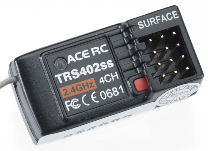

Hallo ich habe mir jetzt exakt den selben Empfänger nachgekauft für über 50€ und der funkt jetzt nicht ![]()
Es ist der ACE RC TRS402ss 4CH
der einzige unterschied ist das das "2.4 GHz beim alten in grün und beim neuen in rot steht hat das was zu bedeuten? ![]()
Ich hoffe ihr wisst was ich da falsche gemacht habe und dass ihr mir helfen könnt Danke ![]()
Den selben Empfänger nachgekauft funkt aber nicht
Wenn er in rot steht ,dann ist er entweder falsch gebunden,dann resete in mal,oder die Funke ist nicht eingeschaltet,oder der Empfänger hat Unterspannung von der Stromversorgung.
Gruss
Frank
Nein das 2,4 Ghz ist ein Roter Aufkleber und beim anderen ist der halt Grün
Also kein Rot Leuchtendes 2,4 Ghz
Aber ja da ist so ein Rotes Led wenn ich den Empfänger anschließe... -
ja und wenn er gebunden ist,müsste das Licht dauer grün leuchten,soviel ich weiss.
Gruss
Frank
Wie kann ich den denn binden?
Gruss Garry
entweder ist ein Knopf zum drücken,dran,oder ein schwarzer Brückenstecker der an Batt . eingesteckt wird.
Steht alles in der Anleitung!!Frank
ist dieser richtig....siehst du den roten Knopf,das ist der zum binden.
Frank
Vielleicht hättest Du keinen neuen gebraucht,du weisst nichtmal wie der gebunden wird,würde mich nicht wundern,das dein erster Epmfänger auch funzt.
JA das ist er aber wann muss ich denn den Roten Knopf drücken?
