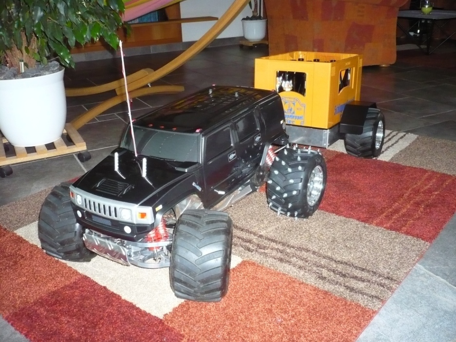

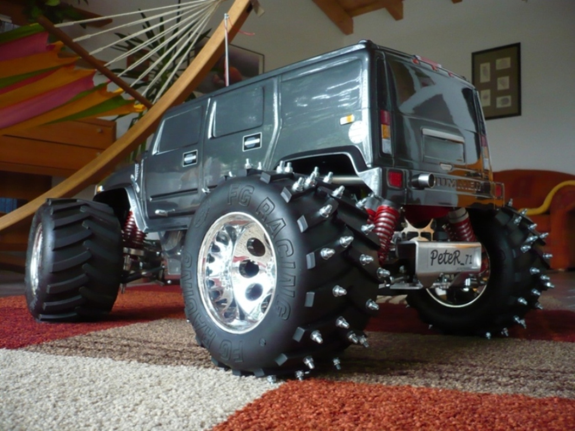

  • Nein, den habe ich leider nicht mehr.
    Um die Gitternetze anzubringen, musst Du aber etwas Zeit aufwenden (z.B. bei schlechtem Wetter - ha, ha).
    Das war übrigens das einzige Auto, das meiner Frau auch sehr gut gefallen hat. Sagt sie zumindest.
