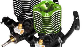

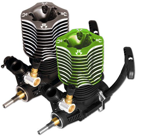

Ich würde mich lieber nach SH Motoren umsehen. Die werden in Deutschland von Jamara vertrieben und sind Baugleich mit LRP Motoren, stammt alles aus der Schmiede von Golden Lion Enterprise. ![]()
Besonders empfehlen kann ich den SH28, Jamara nennt ihn auch Truggster, baugleich mit dem 28er LRP.
Dieser Motor ist ein echter Dampfhammer, geht auch bei fetter Einstellung wie Hölle.
Drückt spürbar mehr als der Axial.
Dazu ist er leicht einstellbar, sehr langlebig. Ein Kollege fährt den schon 40 Liter und der quält den ohne Ende aber der geht immer noch top.
Zudem ist der sehr robust. Ich bin mit dem schon durch 20cm Schnee gefahren wo der Motor durch den Kälteschock wenn er mit Schnee zugeschüttet wurde ständig abgemagert ist. Und auch der läuft Heute noch sehr gut.
Aber testet ihn einfach selbst, ist ein super Motor für Anfänger, Hobbyfahrer und Basher. Aber auch Profis werden ihren Spass haben.

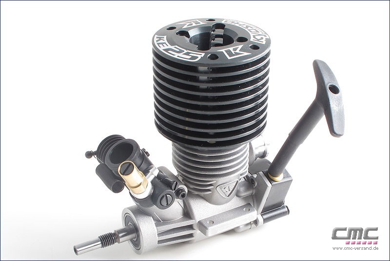

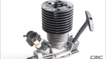

Davon mal abgesehn ist der Kyosho Motor ein Witz der Kostet grad mal 99€ so wir er dann auch laufen ! Kyosho Motorn sind meiner Meinung nach Drecksteile !

ist des nicht auch kyosho (orion)?
des wärs gerät! welcher ist des genau?
Nein die Alphas sind andere Motoren als die Orion Alphas.
Und die Orion haben nichts mit den billigen Kyosho Motoren zu tun.
