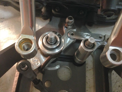

Die Lenkung von Turtle-Racing ist für jeden Bajafahrer ein Muss!

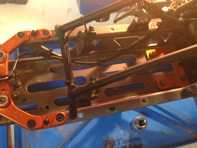

Die erleichterte hintere Chassisplatte sieht man im eingebautem Zustand fast nicht
Ein Blick auf die verstärkten Diffausgänge. Der Ring ist aus vergütetem Stahl und selbst gedreht.Auch zu sehen das Diffgehäuse aus Alu von Turtle-Racing, sowie die Querlenkerstifte aus Titan mit Nitridbeschichtung.

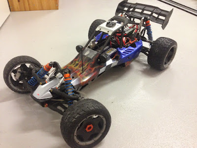

[size=10]An der Karre hat sich nicht viel verändert… Er wurde wieder aufgebaut nachdem er lange halb zerlegt vor sich her gegammelt hat…[/size]
[size=10]
[/size]
[size=10]Nun wird er statt mit 35c 4500er 12s mit 5000er 65-130c 5000er LiPos betrieben. [/size]
[size=10]
[/size]
[size=10]Übrigens Getriebetechnisch ist alles sehr standfest. Lediglich das Plaste HZ löst sich ab und zu mal auf ( ca alle 10 Akkuladungen). Hab ich aber extra als Sollbruchstelle so gelassen [/size][size=10] [/size];)[size=10] [/size][size=10]Sonst ist bis jetzt im Antrieb nichts kaputt gegangen.[/size][size=10] [/size]
