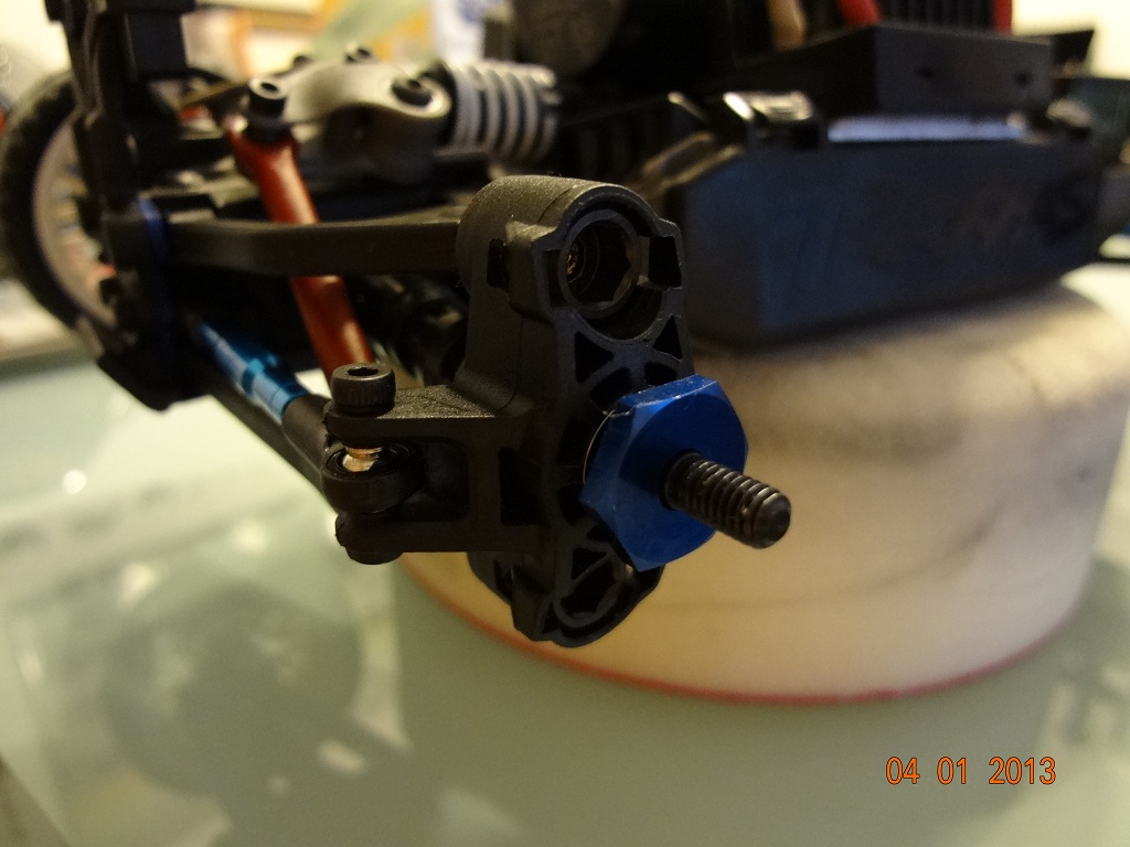

[color=#000000]Jap! Hab schon vor dem Boss Kauf durchgelesen.
Das Problem liegt aber nicht an den Schenkel sondern an den Antriebswellen.
Sind die was dadurch-gesteckt sind Schenkel/Lager/Gewinde/Rad.
Wen ich mal zeit habe mach ich ein Video davon, was ich meine.

[color=#000000]Hab auch mit shimmen beim einem Rad probiert:
wen zu viel dann drehen sich die Räder etwas schwer wen 0,2 weniger dann hat es auch Spiel
Kannst du mir bitte die Größe durchgeben?
Lg[/color]
das musst mit 0,1mm scheiben machen M4.
Das kannst du nur testen bei mir warens zwischen 0,3 und 0,6mm ca.
grüßle dani
grüßle dani
[color=#000000]
Ich meinte Durchmesser?
Hinten ist ja großes Kugellager vorne kleineres...
Weist du noch die Größe?
Thx, Mfg[/color]
die Scheiben musst du nicht an den kugellagern drann machen sondern hinter den Mitnehmerstifft
also Lager --- Shimmscheibe --- Mitnehmerstift
grüßle dani

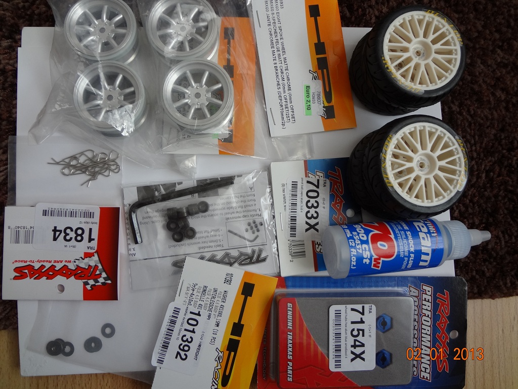

Habe so eben aus USA Traxxas Radmitnehmer und Shimmscheiben bestellt... mal abwarten[/color]

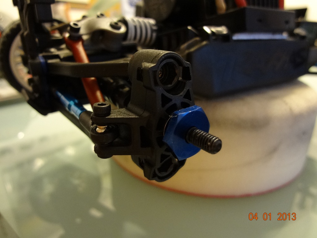

Hier paar Bilder + Video von Räder wackeln...
Mfg[/color]
Hi,
ich würde mal die Spurstangen aus Metal holen. Ich meine gesehen zu haben, dass die an der Rechten Seite wackelt. Das Bring auf jeden Fall noch mal einen Verbesserung. Die Achsschenkel von Hot Racing sind sehr gut. RPM sind auch gut, diese sind aber im Onroader nicht so gut, da sie halt Flexen und das sollte man ja vermeinen, für ein genaues Fahren. Ich würde welche von Hot Racing oder Integy nehmen. Integy ist zwar nicht ganz so stabil, aber Pass genau. Das sind meine Erfahrungen. Im Onroader passiert ja auch nicht so viel. Außerdem sind die Integy Dinger total leicht bei MoBo zu bekommen und total günstig.

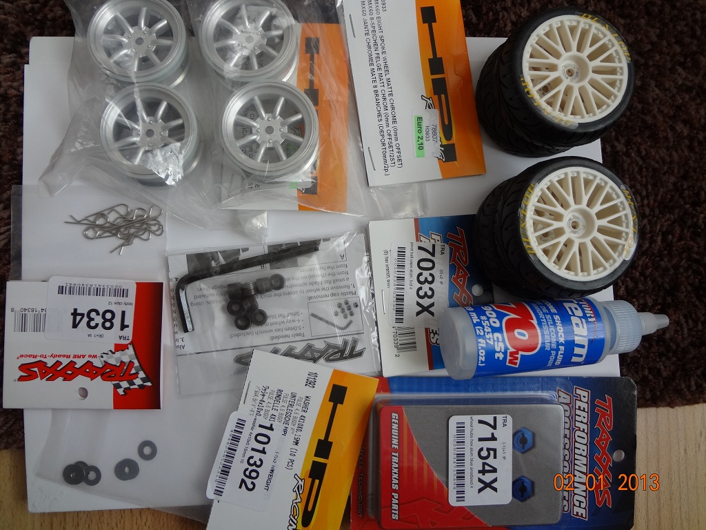

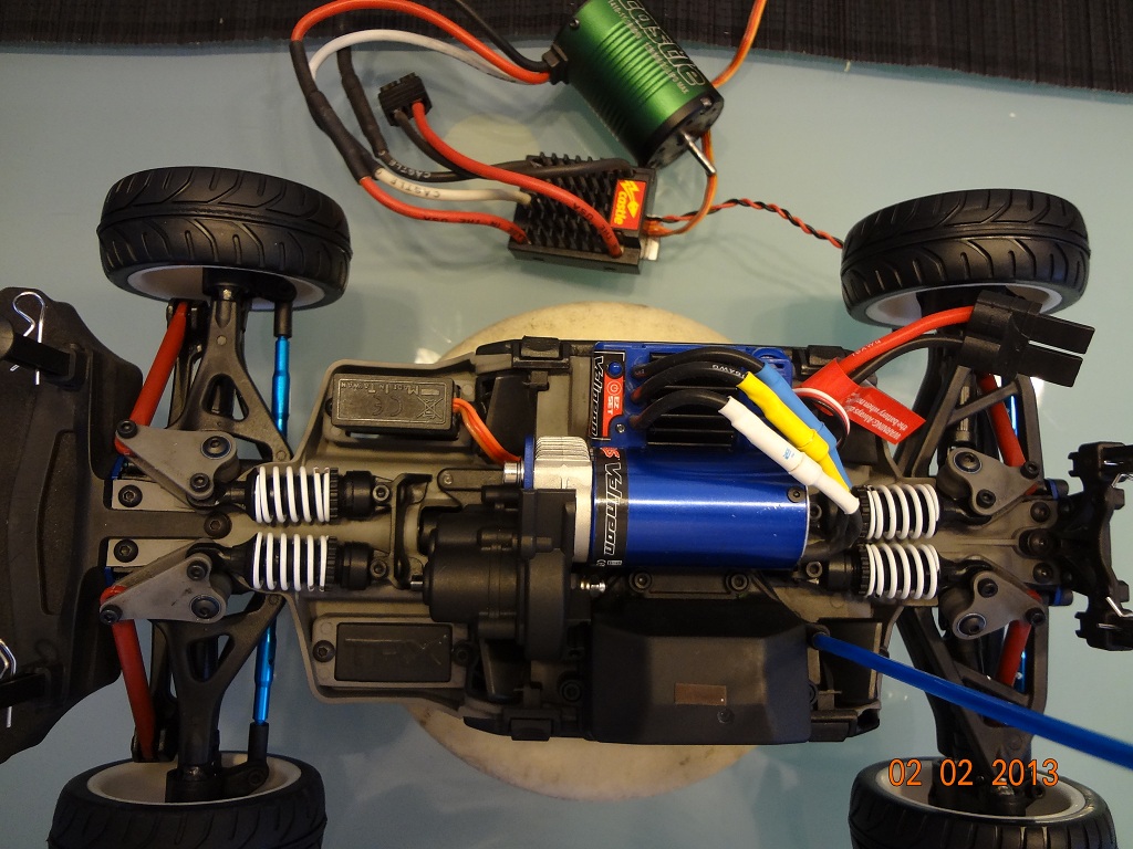

[color=#000000]Auto hat jetzt ca.15 Akkus durch> zerlegt, geputzt
, geschmiert,...
Was aufgefallen ist.
Die Alu Schenkel flogen raus...

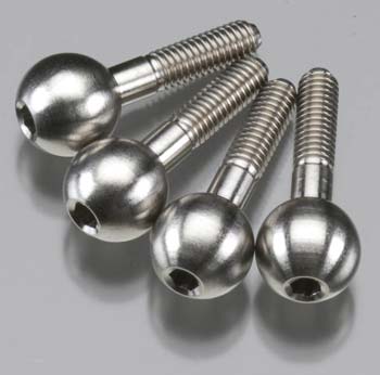

Grund die Pivot Kugeln hat es durch Reibung auf Alu aufgescheuert dadurch ist der Chrom ab geplatzt. [size=8](Karies)[/size]
Die Diffs. haben ihre Plätze getauscht. [size=8](mein erstes Modell wo nichts geshimt werden musste!)[/size]
Das vordere 50'000 mit hinteren 30'000 getauscht. [size=8](Ergebnis= Probefahrt wird es zeigen)[/size]
Die Dämpfer wurden mit 70W Oil neu gefüllt.[size=8] (Original 60W)[/size]

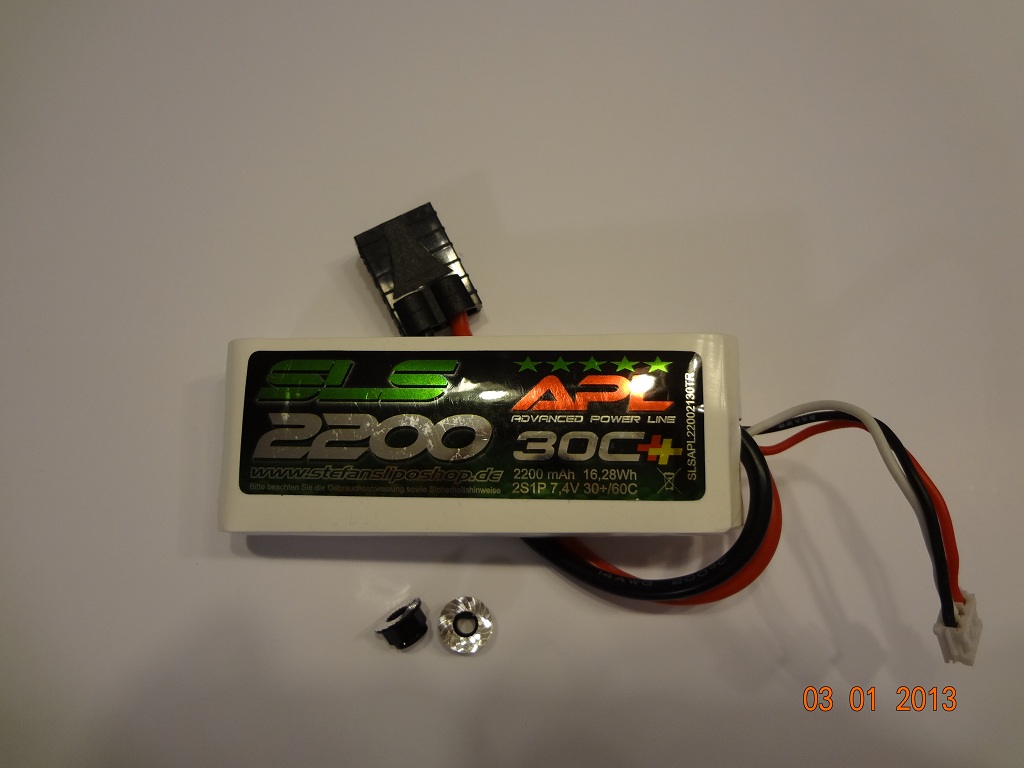

Alu Radmitnehmer-Muttern eingebaut, Hi+Vo Alu Lenkstangen, Aluminum Pivot Ball Caps, Neue Räder eingebaut.
Das Spiel ist kleiner geworden aber nicht wie erhofft ganz weg.
Ergebnis:
Vorsetzung folgt![/color]

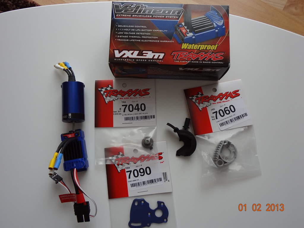

Naja ist ja nix anderes als VXL, das kennt schon jeder!
[color=#000066]@ Mr_E-Maxx[/color]

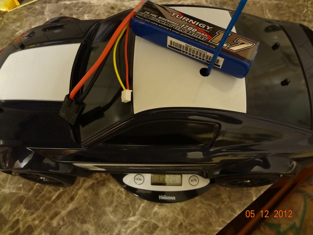

Aus erster Linie aus Gewichtsgründen!
Weil der Castle Motor allein, wiegt mehr wie ganzes VXL Set!
Insgesamt ist das Auto jetzt 100g leichter = Kampfgewicht jetzt 1100gr!
Jetzt habe Tiefgarage Ausflug gemacht, Raum Temp. +11°
Testfahrt mit 1200NiMH, Übersetzung 26/50.
Der Mustang fährt sich mit VXL etwas leichtfüßiger und Drift's sind besser zu dosieren!
Nun nach dem fahrt bin ich dann ist Haus und die Temp. überprüft.
NiMH: 30°, VXL-3M: 35°, Motor: 45° sind werte nach paar min. pause.
Und wen man dann mit Lipo [size=8](und dann im Sommer)[/size] fährt könnte sich der Motor überhitzen??
Wie sind bei euch die Temp so?[/color]

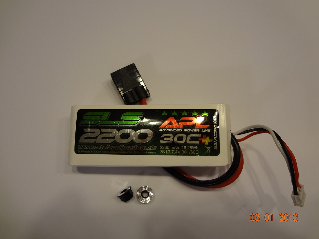

[color=#660066][font='Comic Sans MS, sans-serif']Nachtrag:
Nach dem abkühlen habe ich mit Lipo Raus gegangen...
Naja...
Lipo: Zimmer Temp.(25°), VXL-3M: 45°, Velineon 380: 63°.[size=8] (bei +11° Raum Temp.)[/size]
Wie sind eure Erfahrungen mit Temp.
Lg
[/font][/color]
