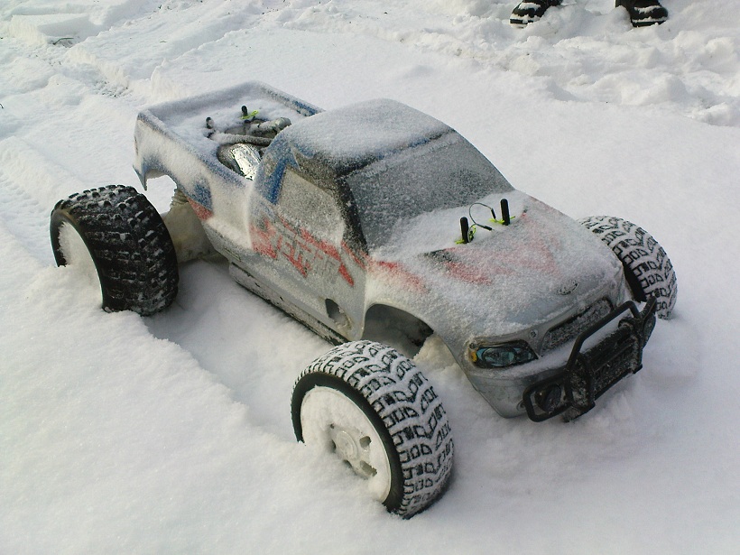

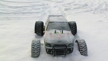

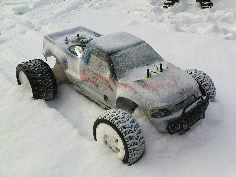

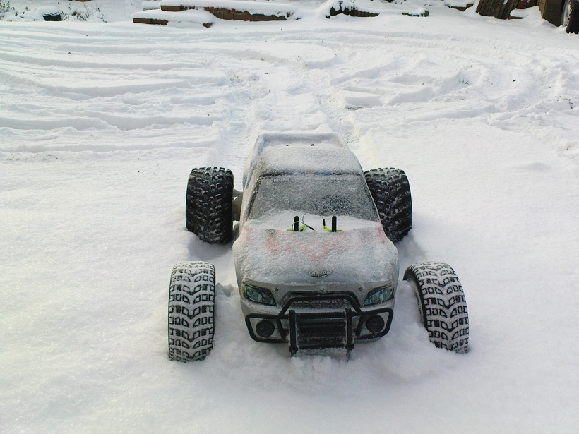

    also da ich ja bald ein e-revo brushed habe hier meine fragen !
    wenn man im Schnee fahren will was muss man beachten ?
    und was macht das Salz auf den Straßen ??? ( macht das Plastikteile kaputt ? )
    und ich hab mehrere Videos gesehen wo das ganze Auto voller Schnee war , was oder wie bekommt man das wieder raus ( sauber )???

  • Abtauen lassen oder mit nem Fön nachhelfen abspülen trocknen und fetten....aber im Winter brechen Plastik teile schneller....also Vorsicht...
  • Ich kann dir aus Erfahrung sagen, dass deine Schrauben und andere Metallteile rosten werden. Vor allem deine Kugellager werden unter dem Wasser leiden. Das Salz beschleunigt diesen Prozess. Du solltest auf jeden Fall darauf achten, dass deine Elektronik dicht ist. Außerdem werden deine Reifen voll mit Wasser sein, da sehr viel Schnee in die Felge gelangt und beim tauen durch die Löcher in den Reifen gelangt.
  • Net nur das salzwasser, im algemeinen ist der schnee vom klima her etwas saurer und greift alles an,aber mal im errnst wenn dein car so aussieht http://www.final-rc.de/index.php?page…=1069&type=page
    Da musst echt warten bis er wieder aufgetaut ist,danach habe ich ihn mit klaren wasser abgespühlt, und etwas geölt und fertich

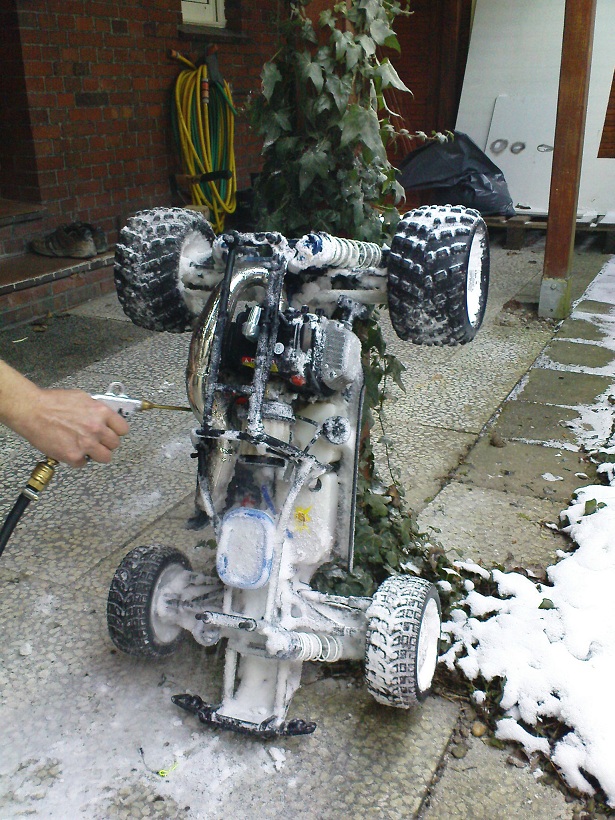

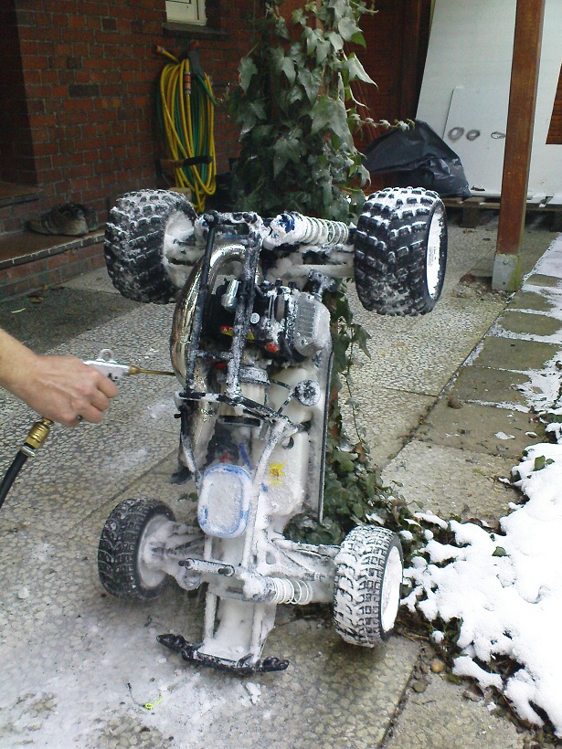

  • Bei den Großen gibt es da weniger Probleme.
    Einfach die Rc-Box gut abdichten und fertig.
    Hier mal Bilder von uns im Winter (glaub 2010)

    Also ich würde vorsichtig fahren, dann das Auto mit Kompressor falls vorhanden abpusten.
    Hinterher das Wasser im Chassis mit Zewa oder so aufsaugen oder mit nem Fön. Abspülen würde ich jetzt nicht machen!
    Bevor du fährst fette am besten noch die Teile die nicht nass werden sollen. (Kugellager usw.)
    Dann sollte dein Auto den Winter ganz gut überstehen. Ich glaube nicht, dass das Salz die Dichtungen anggreift.
    Aber du solltest dem Salz lieber aus dem Weg gehen, da es die Korrosion sehr stark beschleunig!
