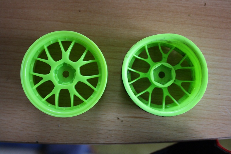

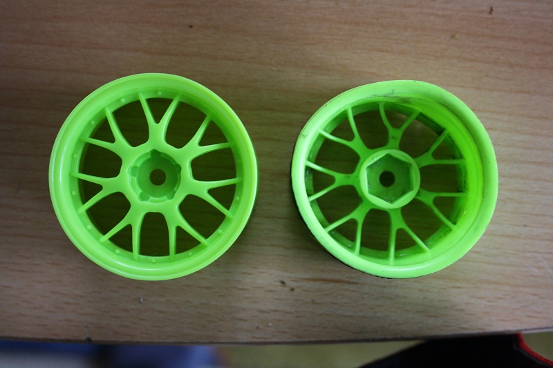

ja die felge war soweiso kaputt darum hab ich es an dieser versucht und das ergebniss seht ihr ja
grüßle dani
