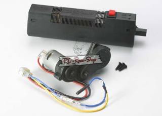

  • [color=#000000][font='Comic Sans MS, sans-serif'][size=12]das system an sich heißt: ez-start elektro starter system find ich net. weis jetz net ob das langt.[/size][/font][/color]
    [color=#000000][font='Comic Sans MS, sans-serif'][size=12]der kleine elomotor ist dieser hier:
    [color=#000000][font='Comic Sans MS, sans-serif'][size=12]http://www.traxxas-shop.eu/Startermotor-EZ2::3878.html
    [color=#000000][font='Comic Sans MS, sans-serif'][size=12]was meinst du mit sechskannt o.äa.?? wo der eloktrostart in den verbrennermotor übergeht??[/size][/font][/color]
