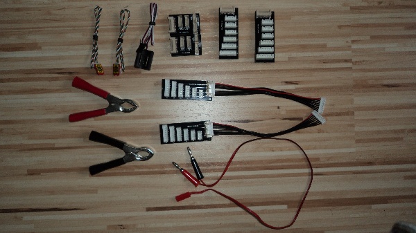

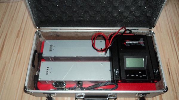

Ich hab mir einen lang ersehnten Wunsch erfüllt und das Powerpeak Twin EQ-Bid von Robbe geholt.
Zum Lieferumfang:
- 2 Bid-Chips
- Temperatursensor
- Batterieklemmen zum Anschluss an die Autobaterie
- mehrere Balanceranschlüsse
Technische Daten pro Ausgang:
-Eingang 11-28V DC
-Zellenzahl 1-18 NiCd,NiMH
1-7 Lipo,Lilon,LiFe
1-12 Pb
-Ladestrom 0,1A-20A
-Entladestrom 0,1A-10A

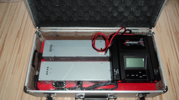

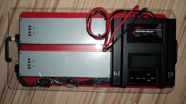

So jetzt aber zum Ladekoffer ![]()
Bestandteile:
Ladegerät
Alukoffer
Polystyrolplatte
2 HP DPS-600PB (12V 575W pro Netzteil)
Kaltgerätestecker mit Schalter
Die Netzteile bringen zusammen 24Volt und 1150W also hab ich noch bisschen Platz nachoben da der Wirkungsgrad ja keine 100% beträgt.
Aber immerhin habe ich jetzt keine Ladeprobleme mehr.
Wenn ihr noch fragen habt dann Stellt sie mir.
Gruß Johnny. ![]()
