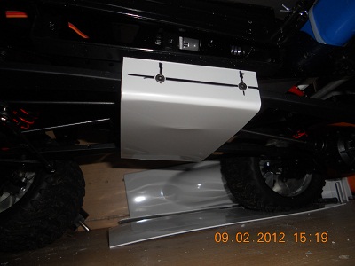

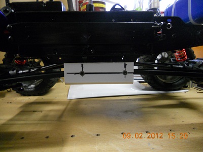

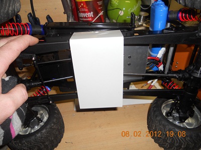

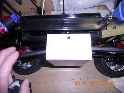

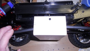

    Ich bin gerade am überlegen wie ich am sinnvollsten den antriebsstrang kapsel, damit die kette und die zahnräder nicht so viel dreck schlucken müssen.
    Meine erste überlegung wäre ein kompletter unterfahschutz, ist aber eher ein grober spritzschutz(glaub ich)
    oder was meint Ihr?
    Material ist ca2,5mm starkes plastik.

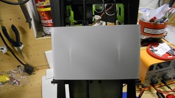

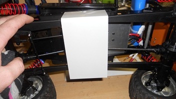

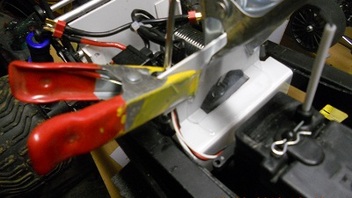

    hier mal nen bild vom rohteil
    meine zweite idee wäre nur die kette unten zu kapseln....

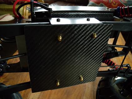

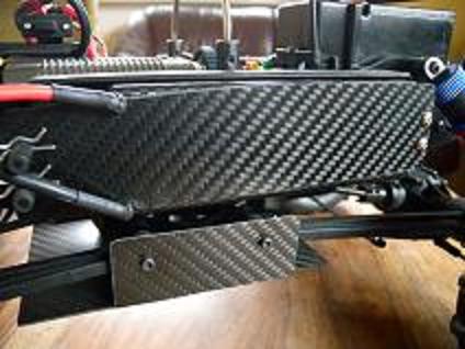

  • Genau so fings bei mir auch an. :D
    Die Kette brauchst Du nicht kapseln, da passiert nicht.

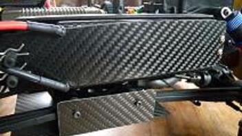

    Der Unterbodenschutz ist ne gute Idee, das habe ich bei meinem auch gemacht. Wenn ich die Kampfspuren sehe, weiß ich das war eine gute entscheidung.
    Die Maddy´s sind einfach nur :goil: !
    Gruß Klaus

  • Hallo Klaus,
    sieht gut aus dein maddy...;-)
    ja carbon ist ne feine sache, würde ich auch gerne verbauen, nur ist es mir zu teuer und in der verarbeitung (in der ich auch nicht besonders firm bin) zu aufwendig.
    ich finde bei carbon sollte man mind. eine fräse haben, damit das alles auch ordentlich aussieht....und die kostet.....:-(

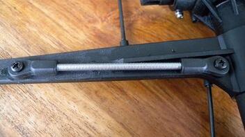

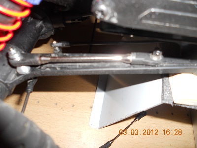

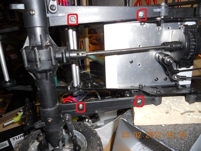

    geplant sind noch unterzüge für die "achsaufhängung" um diese noch etwas zu stabilisieren
    und eine abdeckung für den oberen antriebsstrang
    ansonsten wüsste ich im moment nicht was man noch am maddy sinnvoll ergänzen oder verbessern kann
    eins fällt mir grad noch ein, ich wollte mal in die dämpfer rein schauen, wie es mit der befüllung aussieht.....:-)
    mfg Reiner
  • Hey Reiner,
    den oberen Antriebsstrang brauchst Du nicht schützen. Da kommt nix wildes hin.
    Was meinst Du denn mit Unterzügen?
    Sowas hier?
    Gruß Klaus
    [/font]

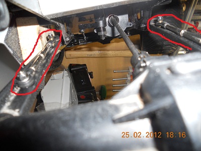

  • Ja Klaus,
    ganz genau das meine ich.(muss nur noch schauen was ich an material dafür da hab)
    Danke für den tip,da kann ich mir das oben sparen.
    Dein u-schutz ist aber auch etwas größer als meiner...und auch wesentlich leichter, dank des carbons... ;(
    mfg
    Reiner

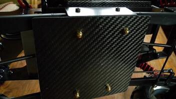

  • [color=#000000]Hallo Klaus,
    mit deinem Carbonunterfahrschutz im Carbonlook sieht ja schonmal klasse aus,aber es kommt ja nicht nur auf´s Aussehen an,sondern halt auf die Zweckmäßigkeit an.
    Hätte dazu noch einen kleinen Tip:[/color]
    [color=#ff0000]Ersetze vielleicht mal die Sechskantmuttern durch Senkschrauben.........da läuft´s du nicht die GEFAHR irgendwo hängen zu bleiben,da diese ja Versenkt sind,und du eine durchgehende glatte Fläche hast.
    Wiegesagt,ist halt nur ein Tip.[/color]
    [color=#000000]mfg ehemaliger Benutzer [/color]

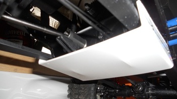

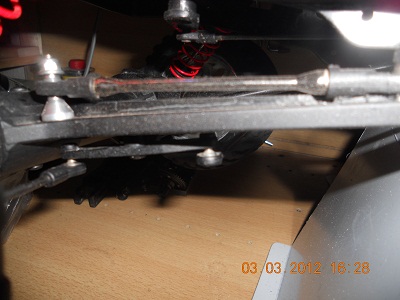

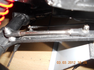

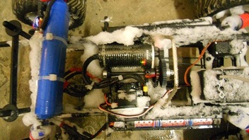

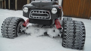

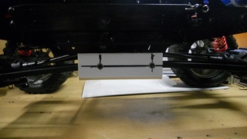

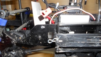

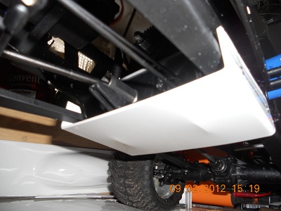

  • So,
    fürs erste fertig, nur noch schwarz lacken.....
    die knicke die Ihr da seht musste ich machen,da ich mich in der länge etwas vertan hab.
    Der u-schutz ist nur aufgeklipst und hält bis jetzt sehr gut.

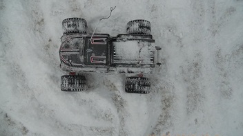

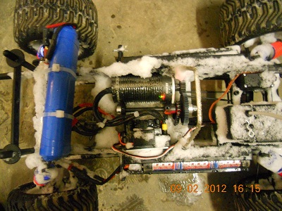

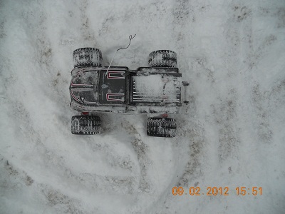

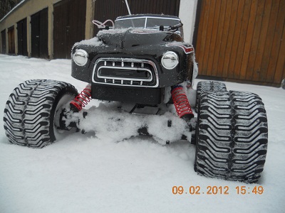

    Allerdings habe ich heute bei der probefahrt festgestellt, das das ganze noch nicht optimal ist,denn da wo der schnee hinkommt ist später auch wasser und dreck...
    aber seht selbst....
    Klaus, ehemaliger Benutzer hat recht, die muttern laden ja förmlich zum hängenbleiben ein.... ;)
  • Hey ehemaliger Benutzer und Reiner,
    also theoretisch habe Ihr beide recht.
    Praktisch bin ich mit den Hutmuttern noch nirgendwo hängen geblieben. Ich habe die Schrauben an die Befestigungswinkel mit einem Schweißpunkt geheftet und kann so ruckzuck die Carbonplatte abmachen. Sonst wäre das eine üble Fummelei mit den Schrauben, denn es ist eng und meine Finger sind nicht wirklich dünn.
    Jetzt bin ich aber mal gespannt was Reiner so alles mit seinem Maddy anstellt.

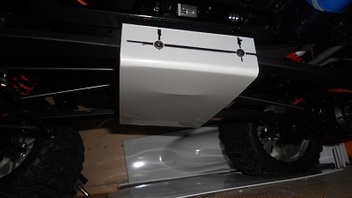

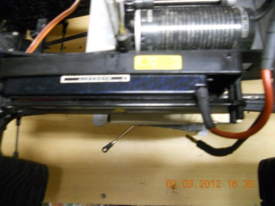

  • so, zurück von der testfahrt......
    also mein fazit aus dem heutigen tag ist, das der unterfahrschutz nicht wirklich was bringt, werde nun die woche die kette unten kapseln und ober wie schon erwähnt spritzwäde einziehen.
    bilder folgen dann...
    mfg Reiner
  • Hey Reiner,
    also ich habe den direkten Vergleich. Einmal den Unterfahrschutz mit ordendlich Kampfspuren und einmal ohne, mit den selben Kampfspuren, nur diesmal am "Getriebegehäuse". Es geht, mir, ja eigendlich um derbe Steine oder Bauchlandungen wo verhindert werden soll das die Kette oder das Zahnrad in Mitleidenschaft gezogen wird.
    Bei mir hat es sich bewährt. Das man natürlich im Winter ordendlich Schnee aufsammelt ist schon klar. :D
    Klaus
    [/font]

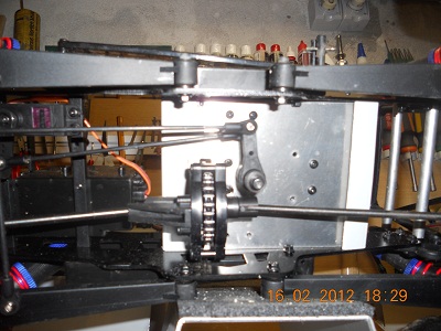

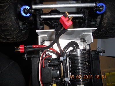

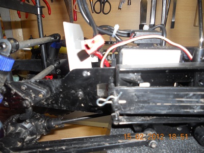

  • Hallo Klaus,
    ich weis was du meinst, deswegen will ich das g-gehaüse auch kapseln, doch denke ich, das da wo der schnee hin kommt auch später der dreck liegt.

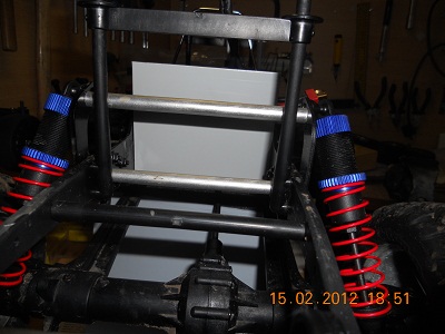

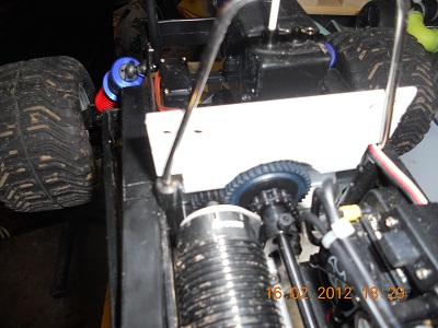

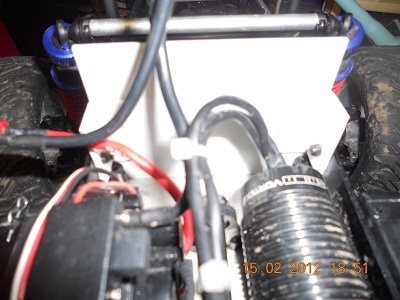

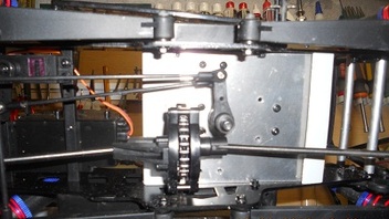

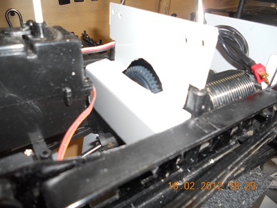

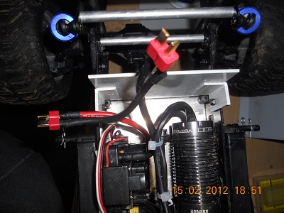

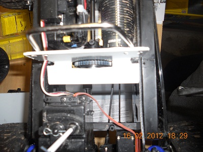

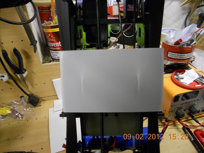

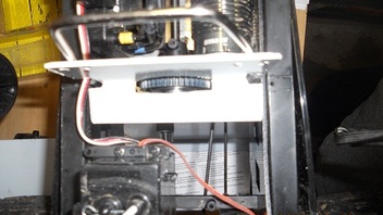

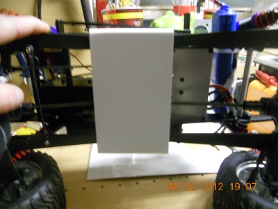

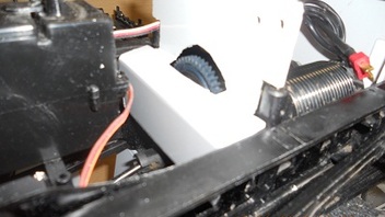

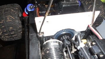

    Ich habe heute den ersten teil der spritzwand fertig gestellt...ist zwar nicht so schön wie carbon aber das plastik bekomm ich kostenlos und es ist leicht zu verarbeiten..;-).(wie gesagt es ist eine idee und ein versuch, ob ich wirklich richtig steh, seh ich wenn das licht an geht...:-).....)
    aber seht selbst...
  • Hey Reiner,
    der Hintere Spritzschutz ist nach meiner Meinung überflüssig. Bei meinem Dragstück ist hinter dem Motorhalter immernoch alles sauber. Der Vordere ist, bis auf die Öffnung beim Hauptzahnrad, nicht schlecht.
    Stell nach einer ausgiebigen Schlammschlacht mal Bitte Bilder rein.
    Viel Spaß beim Basteln wünscht
    Klaus (der sich freut nicht als einziger an Maddy´s zu basteln)
    [/font]

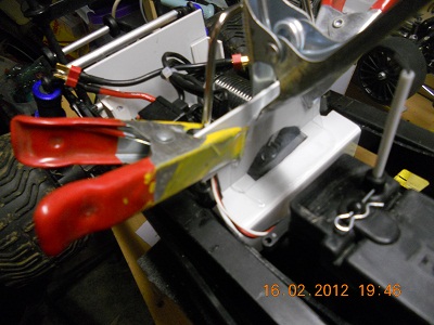

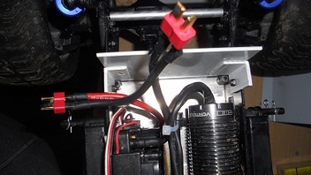

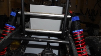

  • naja die öffnung fürs zahnrad musste leider rein, ging baulich nicht anders.
    aber das hz ist nicht mehr offen(bild mit den klemmen) hab da lexan verarbeitet...:-)

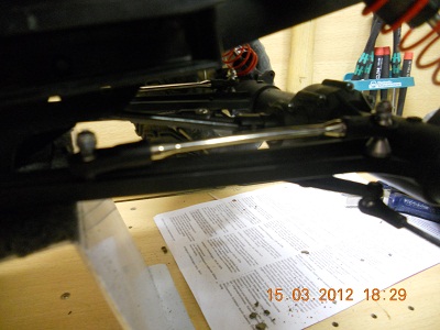

    das die hintere spritzwand nötig ist, hab ich bei der letzen ausfahrt bemerkt,hatte da nämlich aus pappe die vordere spritzwand privisorisch gebaut und getestet...... :rolleyes:
    fazit, hinten muss auch eine hin...:-)
    (aber dein u-schutz ist ja auch grösser ausgefallen evtl. nimmt der alles weg oder fragen wir mal so, wie tief hängt deine karo denn???)
    dieses we wirds glaub ich nix aber bilder folgen, muss ja testen obs was bringt...:-)
