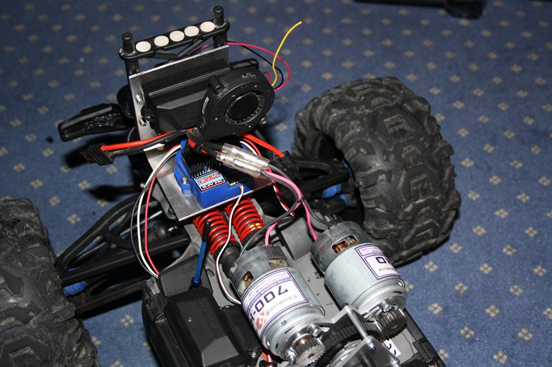

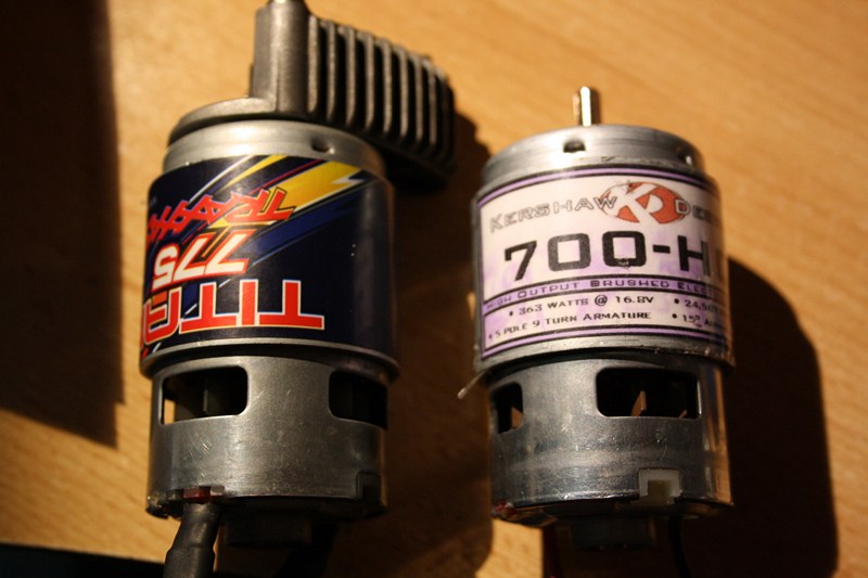

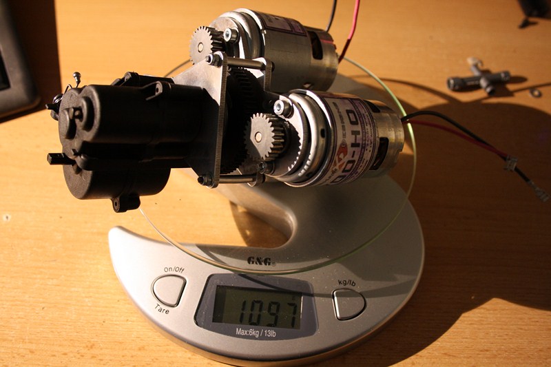

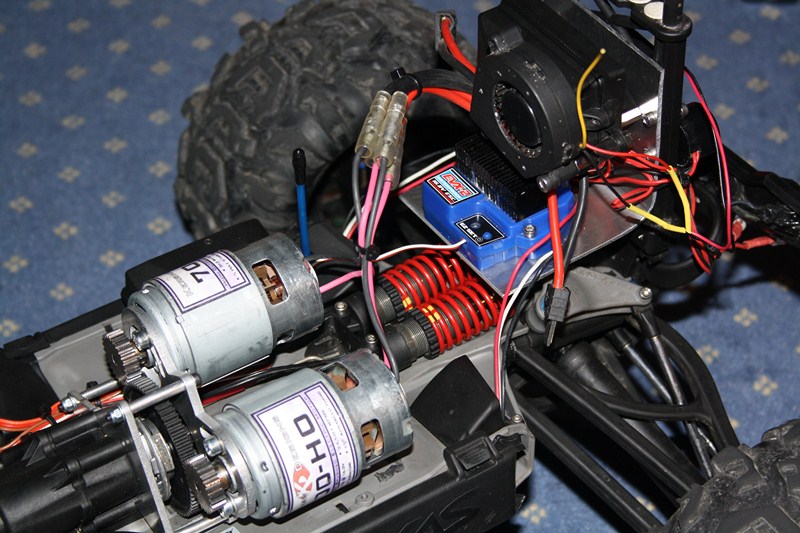

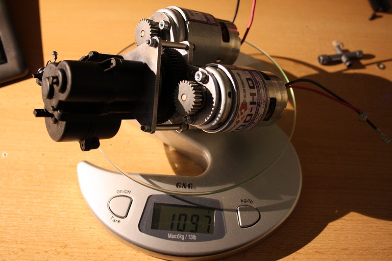

so heute gabs die erste ausfahrt.
mit den Stock NiMh hab ich die Motoren eingefahren.
Den einlaufprozess unter wasser wollte ich nicht, weil ich nicht denke das es was bringt.
Meine Bohrmaschine oder Akkuschrauber steck ich auch ned ins wasser.Bin einfach mal Langsam gefahren.

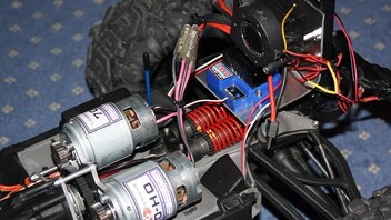

Nach 2 min erste ernüchterung er zieht kaum was war los?
ein Zahnrad hat sich Gelockert.
Ok Zurück zum Auto Inbus und Loctite geholt und Zahnrad wieder drauf.die Nächsten 3 Sätze verliefen Problemlos.
Dann kamen die Lipos.Startaufstellung gas oh ok geht noch mehr mist summit liegt aufm dach.
Die KD´s zerren schon extrem er geht echt flott voran.
Nun zum Crawlen.
Ich finde er lässt sich besser fahren, da die beiden Motoren nicht so schnell aus der Puste kommen , auch wenn man mal Leistung braucht für die Zwei kein ding.

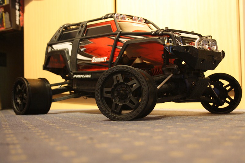

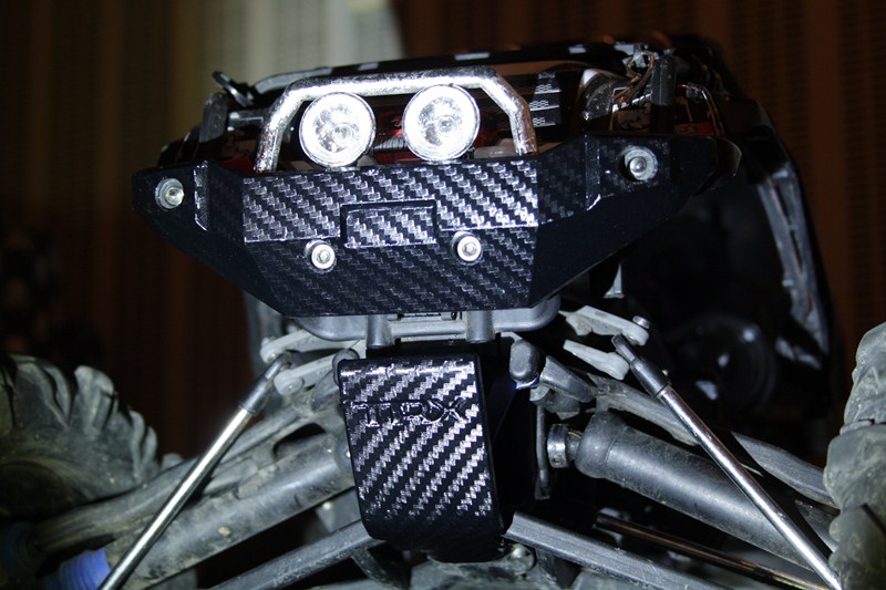

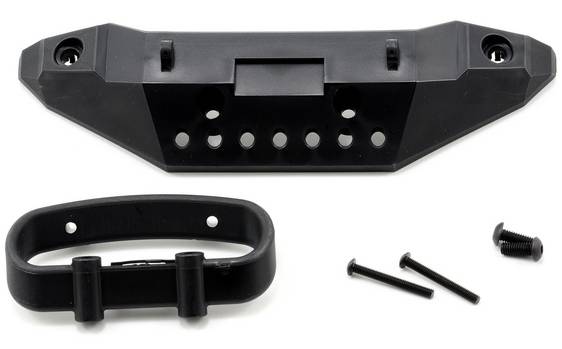

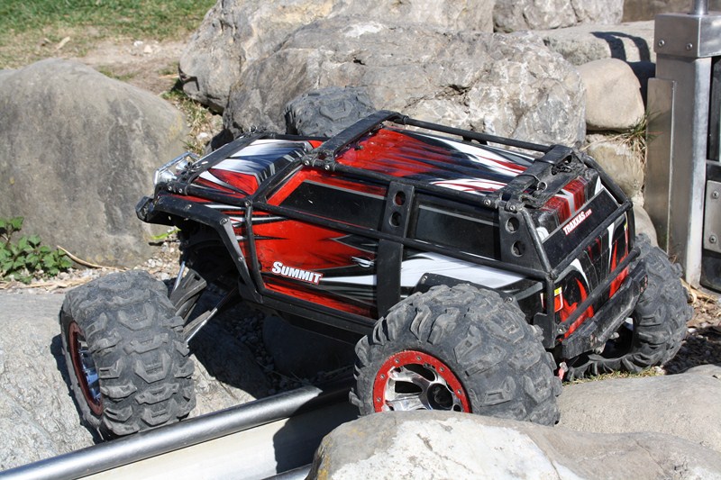

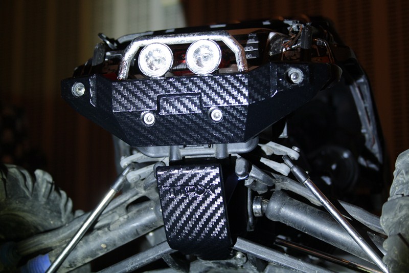

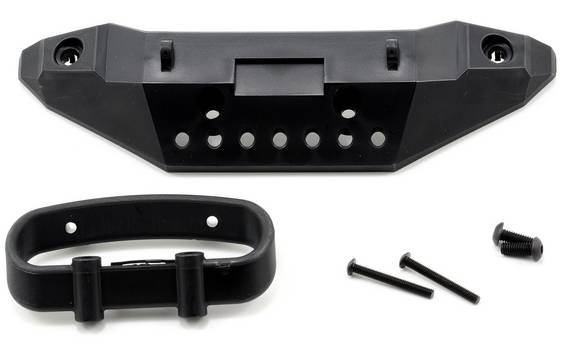

Also an den Skidplates genial
Am Stoßfänger gefällt es mir irgendwie weniger...

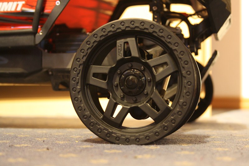

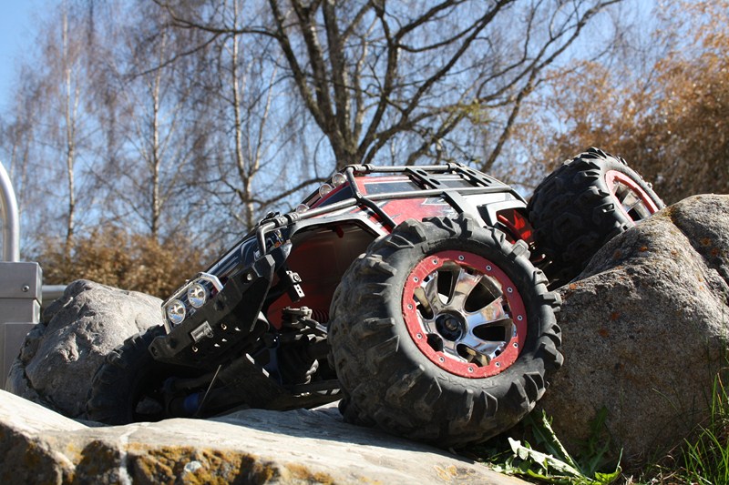

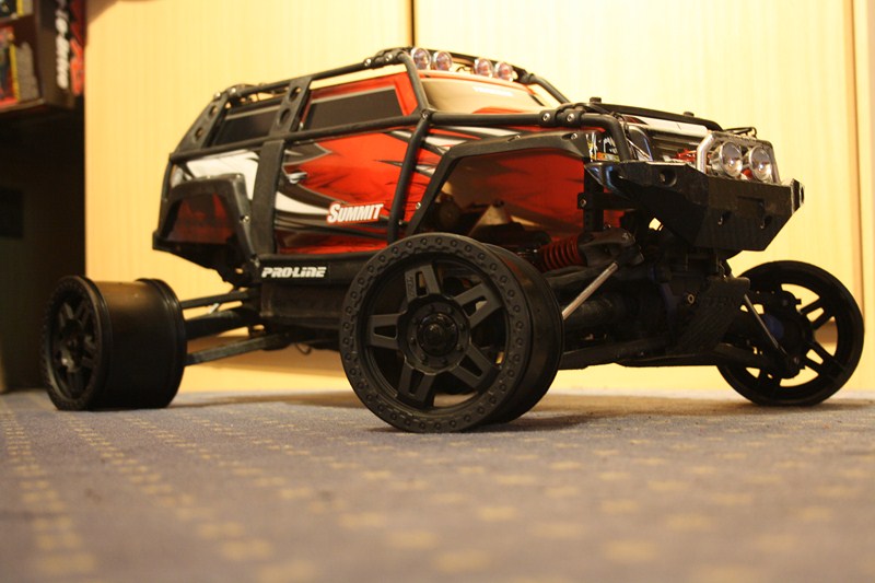

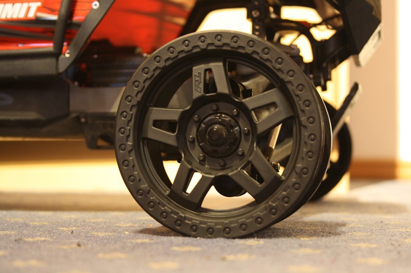

Auf dem ersten Blick dachte ich: was? Sind die Räder sein ernst?
Dann hab ich aber gesehen/gelesen dass das nur die felgen sind

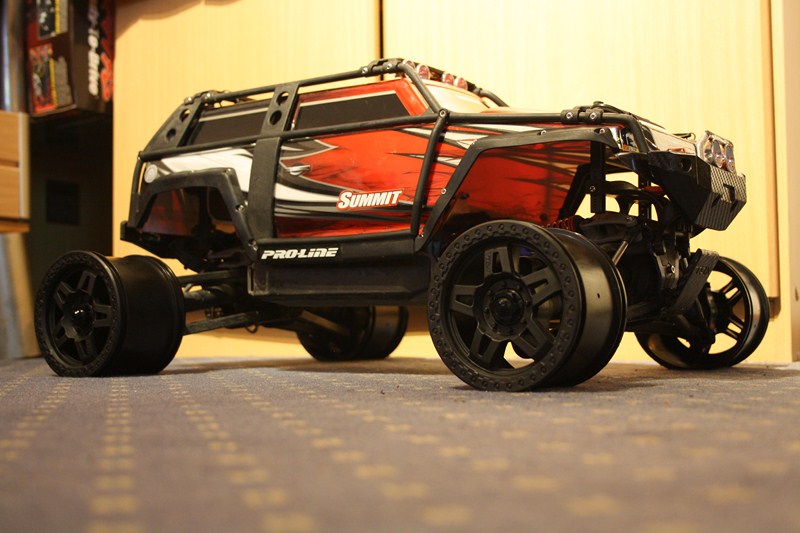

hehe ja die reifen sollten morgen kommen.
nur ich konnte es nicht abwarten sie mal drauf zu machen.und im Falle meines Ersten Dealers gibts auch was neues
Nächste Woche sollten die Trencher mit den Axial Felgen kommen

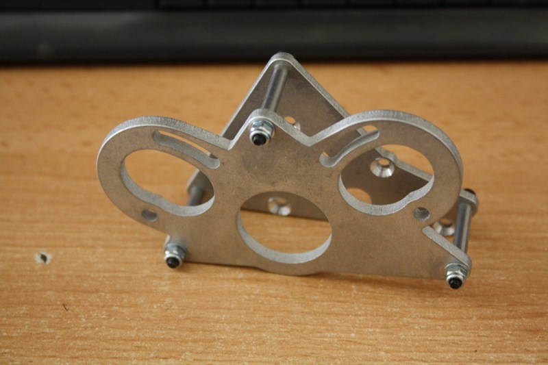

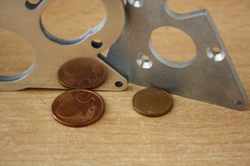

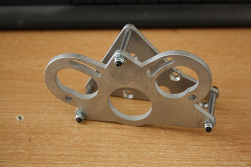

Leider hats meinen Summit das erste mal Böse erwischt.
Der Motorhalter ist ausgerissen und komplett verbogen
[gallery]1382[/gallery]
[gallery]1383[/gallery]grüßle dani
Sieht übel aus.

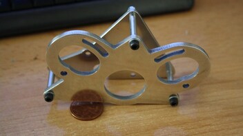

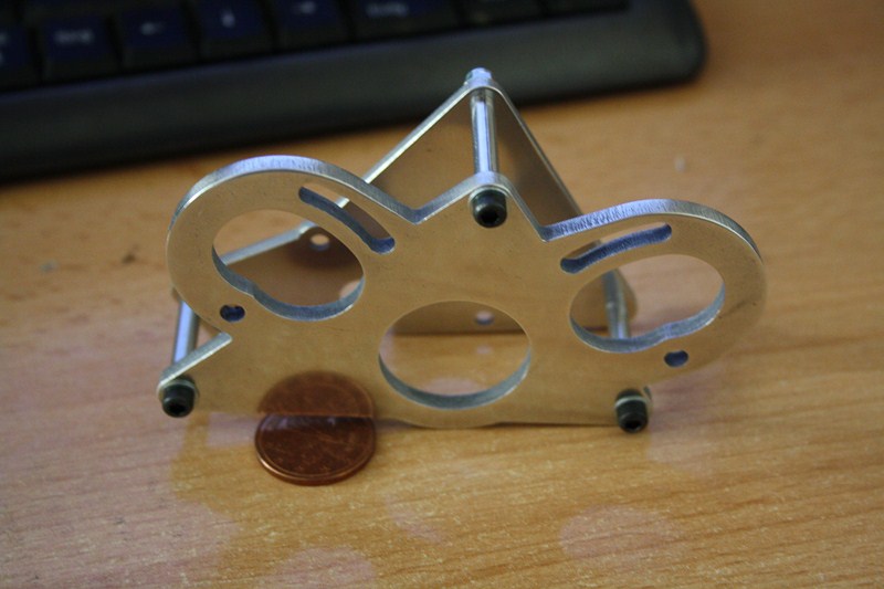

Hast du den Motorhalter selber gebaut oder hast du den gekauft bzw. Lag der beim Lieferumfang der Motoren mit bei? Wird mir leider nicht klar aus deinem Bericht. -
Es ist alles mit dabei im Lieferumfang um die Motoren zu Verbauen.

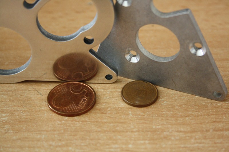

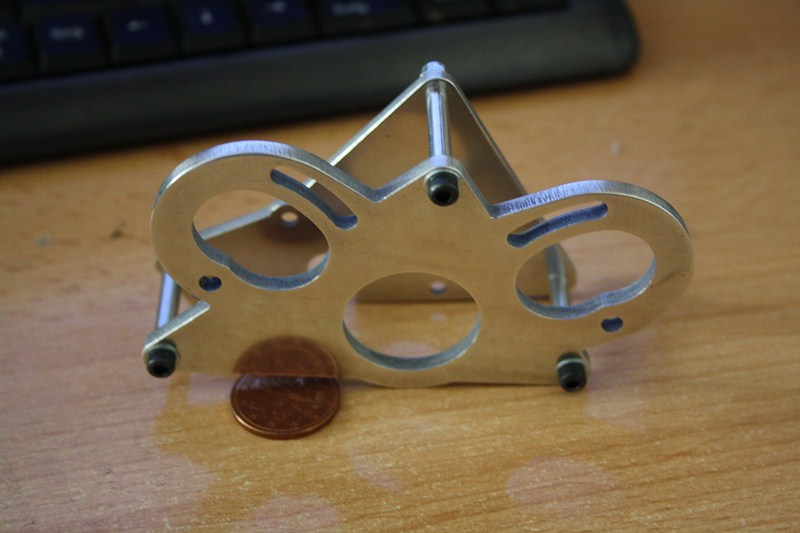

Mal schauen evtl werde ich die Motorhalter aus VA fertigen.
grüßle dani
schade um den Summit, aber bashen heisst ja meist auch zerstören...trotzdem mein Mitgefühl.

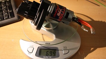

Die Kershaw sind sehr schwer, wenn man damit fette Sprünge macht, kann ich mir gut vorstellen, dass der Aluhalter beim Aufprall durch die schweren Motoren verbiegt, die Idee mit VA ist da schon besser, oder wenn du bei euch im Betrieb 7075 T6 Alu hast, nimm doch das....
ne Alublech haben wir garnicht.
ja vorerst werde ich nur einen Motor Verbauen.
Bis ich ne Neue Halterung Hergestellt hab.Muss dazu sagen das ich nicht wie ein Kranker gefahren bin also schon überlegt und Vorsichtig.
