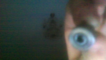

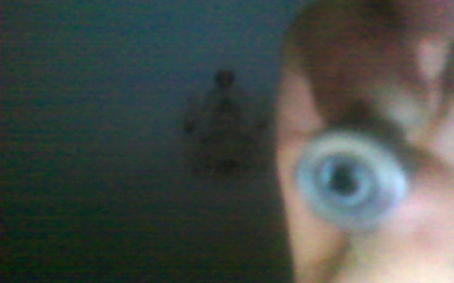

    Im Bild (sry scheiß Quali) ist die stelle wo ein stück abgebrochen ist und das jetzt unter dem Kolben liegt XD :denk: . Also muss ich den ganzen Motor auseinanderbauen :motz: . Viel find ich dann den Fehler.
