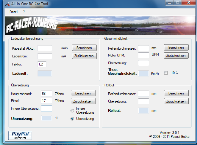

    Klar ist das Dass Hauptzahnrad Größer sein muss als die Glocke,dann kommt noch eine Innere Überetzung die Berechnet wird mit Tellerrad und Triebling,und dein Reifendurchmesser,acha und net zu vergessen die Drehzal deines Motors,fährst ja ein Verbrenner oder net?Und was für ein Modell?
    Ich kann dir ein Beispiel machen!
    Also ich habe ein Programm das sich All in One RC Car Toll schimpft schlecht ist es net da nimmst die Größe deines HZ Und deines Ritzels danach musst deine Innere Übersetzung rechen bei mir ist es 46 geteilt durch 13 dann habe ich meine Innere Übersetzung,46 Z hat das Tellerrad und 13 Der Triebling danach kannst gut Rechnen mit den ergebniss.
    Das ist das Programm,aber ich warte mal ab was du für ein Car hast.
