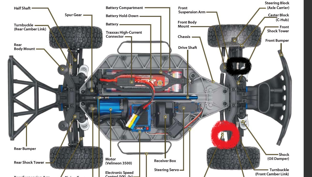

    Sowol bei Rot als auch bei Schwarz ist eine gewinde stange die musst einstellen also drehen,ist ja ein links rechts gewinde
    Am unteren Querlneker ist eine Wurm Maden schraube die kannst auch einstellen sofern es net genau eingestellt ist das merkst beim hoch heben und senken welches rad als erste auf den Boden kommt da musst dann auch stellen.
    aber ich denke es ist nur der Sturz und die Spur Also rot und schwarz.Das gilt aber nur mal fpür eine seite zum Stellen net für beide.

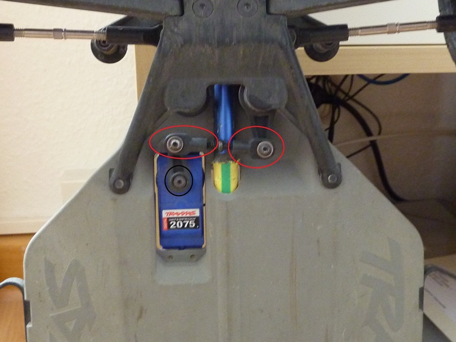

  • Erst die schwarzmarkierte schraube öffnen und von der servo entfernen dann die 2 Rot markierten Kugelkopfpfannen nehmen und sie etwas rein drehen das deine servo senkrecht steht was soviel bedeutet wie du musst am trimm der Funke auf neutral Stellendann müsste sie wagerecht sein.
    Dann die 2 kugelkpofpfannen nehmen und sie so weit drehen das alles ein rechten winkel hat dann müsste es klappen zur not hast dann immer noch dein trimm kannst aber mal wenn du das soweit hast ein bild von deinen rädern machen wie die Stehen wenn es net ganz klappen sollte.
