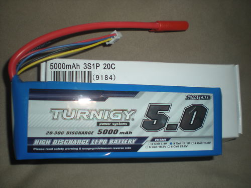

    Ich habe seit ein paar Tagen einen E-Revo 1:8 (ich weiß auf dem Karton steht 1:10, entspricht aber dennoch einem 1:8 Maßstab).
    Da ich demnächst in die USA in Urlaub fahre, wollte ich mir von dort Lipos mitbringen, da sie etwas günstiger sind und der der Dollar momnetan günstig ist.
    Kann mir jemand sagen ob diese Lipos von den technischen Datne her passen :
    Von den Abmessungen würden sie reinpassen.

  • Die sollten eig reinpassen, keine 100%ige garantie da ich keinen Erevo habe.
    Aber lies mal das durch
    mfg
  • Von der Grösse her passen die. Es muss nur auf beiden Seiten die Akkufachklappe ein bischen aufgeschnitten werden, damit die dicken Kabel raus können.
    Es gibt die gleichen Akkus noch mit höheren C-Ratings. Sonst bricht dir bei Vollgas die Spannung zusammen und der Revo hüpft da rum.
    Schau mal beim Hobbyking nach, die haben auch einen deutschen Versand, markiert als DE Warehouse (nein, dass soll keine Werbung sein) und eine grosse Auswahl. Da gibts auch Akkus die passen bis 90C.
