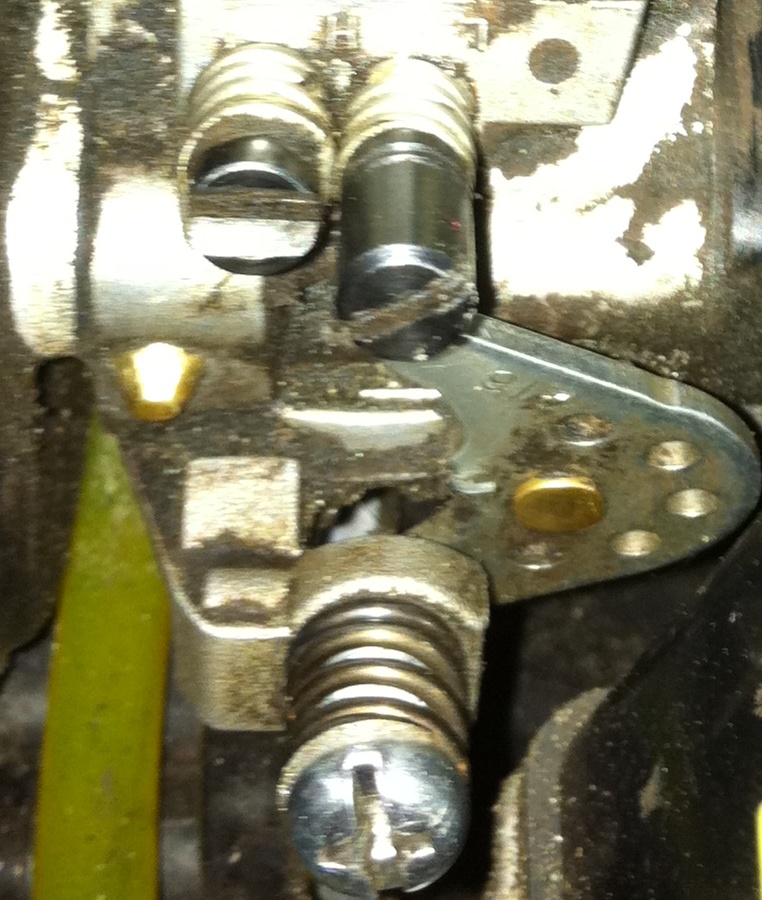

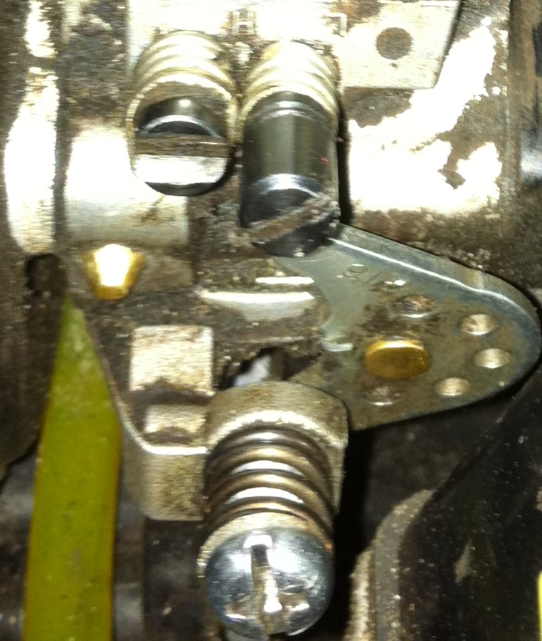

  • War die Low-Speed nadel.
    Wenn ich jetzt richtig liege sind an dem Vergaser auf der (von hinten draufgesehen) rechten Seite zwei Schrauben und eine an dem Gestänge, die is im Moment egal.
    Dann is da eine Schraube mit nem längeren Hals, also die weng weiter Rausschaut und eine die relativ Flach is. Die flachere ist die für die unteren Drehzahlen, die musste einfach weng reindrehen, dann wird unten das Gemisch etwas magerer und der Motor hat ein höheres Standgas.
    By the way: Was für ein Gemisch fährst du?
  • Also die Untere die silberne, damit stellst du das Gestänge nur ein, ist in dem Fall unwichtig.
    Dann die schraube Oben links ist die High-Speed Nadel, also damit stellst du das Gemisch für Hohe Drehzahlen ein.
    und die rechte ist die für niedrige Drehzahlen und dein Standgas, die musst du etwas reindrehen (magerer stellen, dann geht er dir beim Bremsen nicht mehr aus.)
