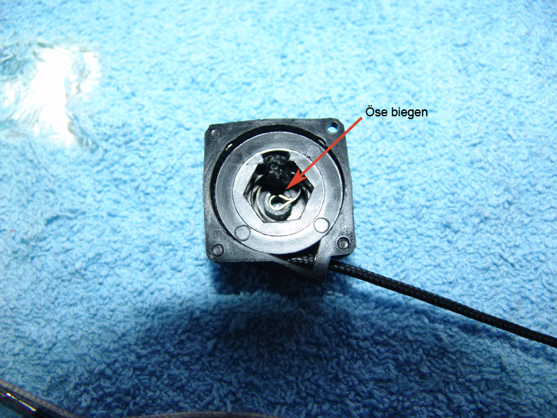

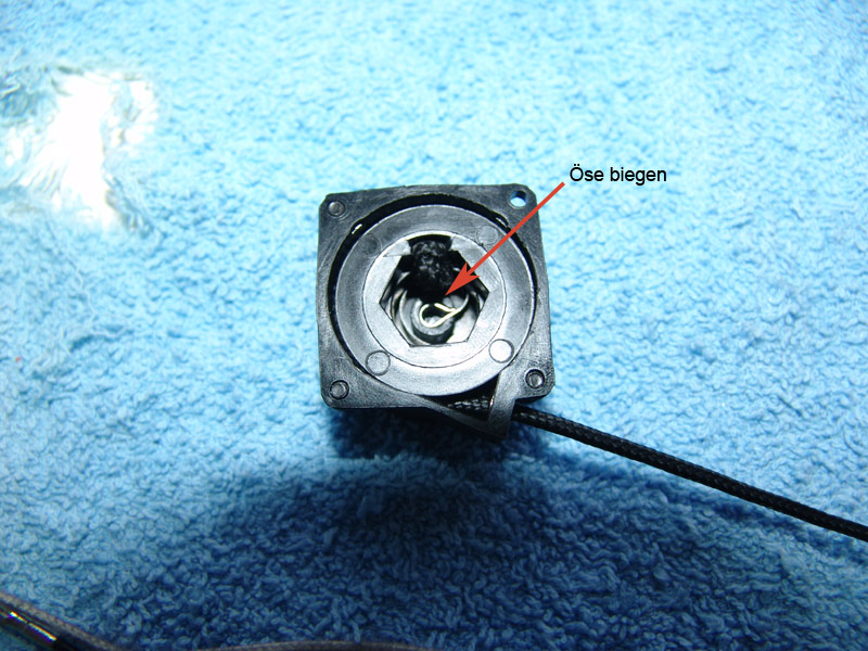

    Zuerst sollstest du alles für den Aufwickelvorgang vorbereiten.
    Die Öse der Spannfeder fertig biegen und auch schonmal im ungespannten Zustand probieren, ob diese dann passt.
    Nun sollte man das Seil auf den Einsatz aufwickeln (b) und am besten mit einem Gummi arretieren, ansonsten rollt dieser sich beim Spannvorgang gern mal ab (aber nicht zu straf am besten 10cm noch überstehen lassen, ansonsten bekommt man den Griff nicht mehr dran). Nun gehts ans aufwickeln der Spannfeder. Am einfachsten ist es wenn es 2 Leute machen. Einer hält das Ende der Spannfeder und der Andere dreht den Einsatz (b). Am Anfang so straf wie möglich nur beim letzten Stück (2 Umdrehungen) könnt ihrs ein wenig lockerer lassen. Nun versuchen die Spannung der Spannfeder zu halten, ansonsten weit wegwerfen. Ich hab schon von Schnittwunden im Gesicht gehört. ;)

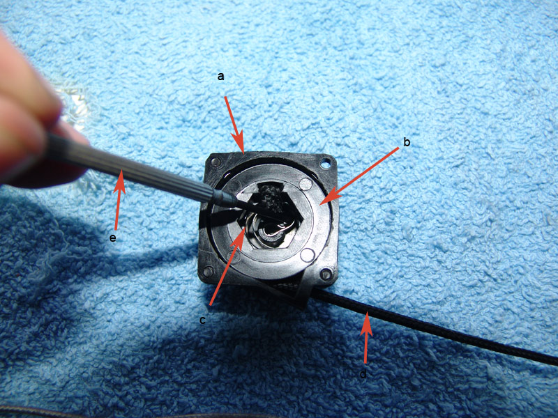

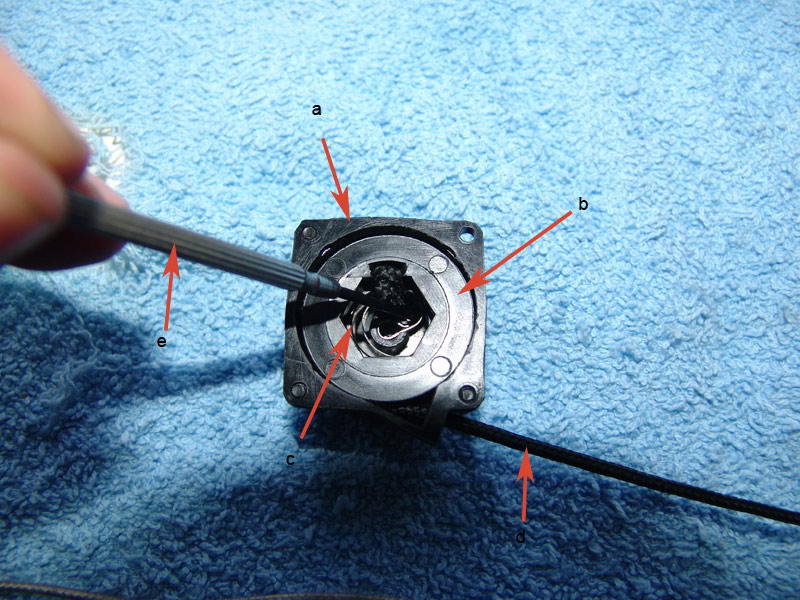

    Die Öse nun mit einer kleinen Zange anpacken oder einem kleinen Schraubdreher (e) halten (je nachdem wie Eure Fähigkeiten sind und vor allem Eure Möglichkeiten) Vorsichtig die Abdeckung (a) und den Einsatz (b) zusammenführen, dabei die Spannfeder immer unter Spannung halten. Die Spannfeder in die Arretierung drücken (c) (Manche kann man dann mit einer kleinen Schraube sichern) und den Einsatz komplett in die Hülle drücken. Nun den Griff am Seil (d) (ist übrigens ein Schnürsenkel :D ) befestigen und dadruch das die Feder noch sehr straf gespannt ist wird der Rest des Seils aufgewickelt.
    Es gibt zich verschiedene Seilzüge. Vom Prinzip her ist der obige Ablauf immer der Gleiche, kann jedoch in den Details variieren.
